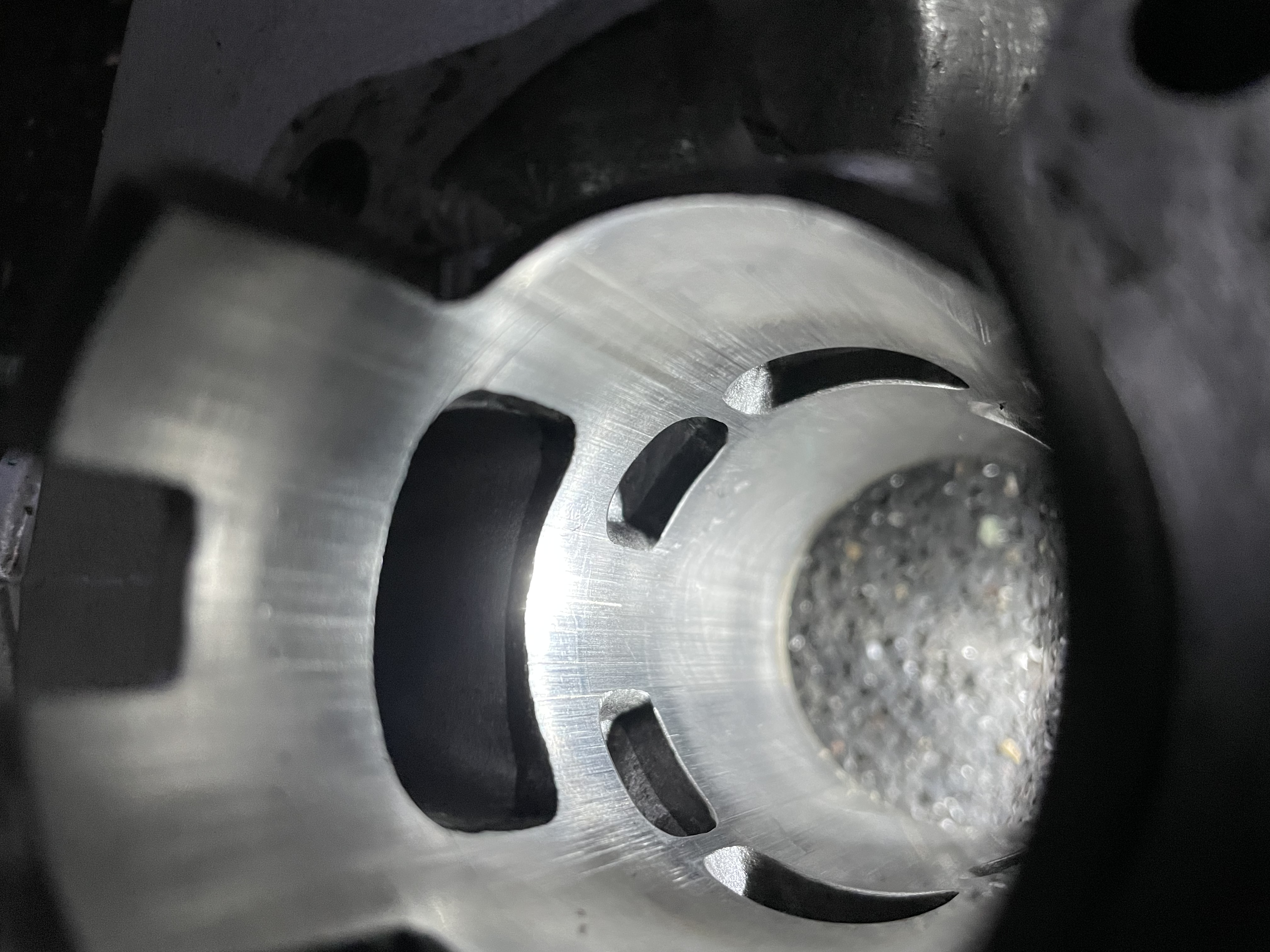

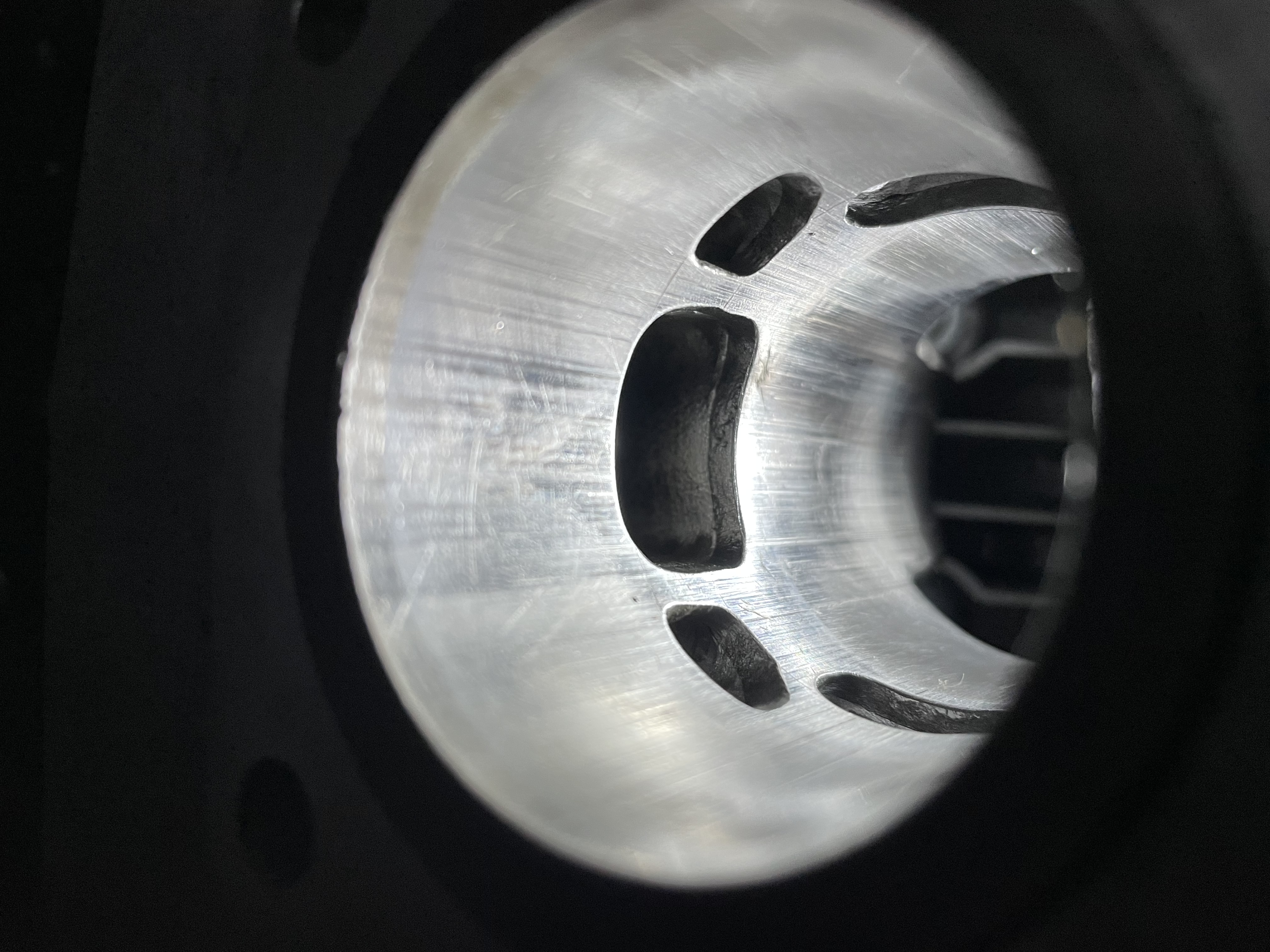

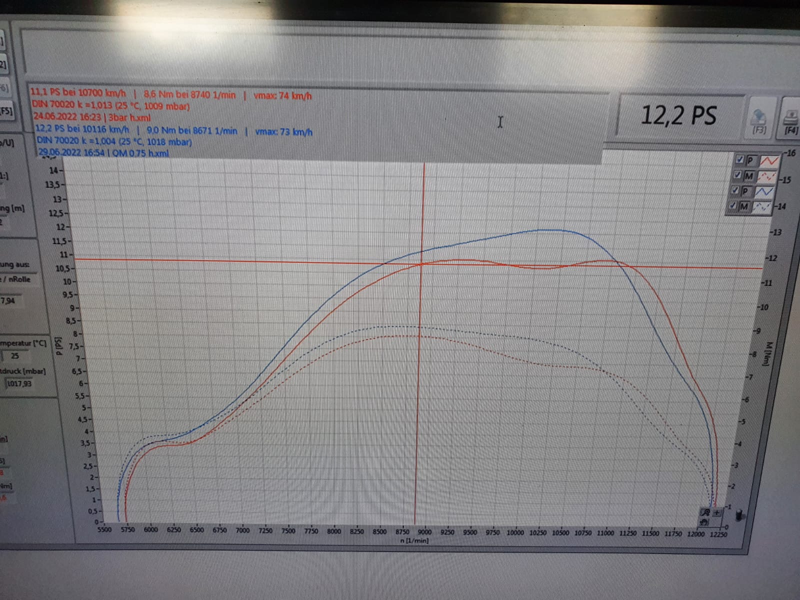

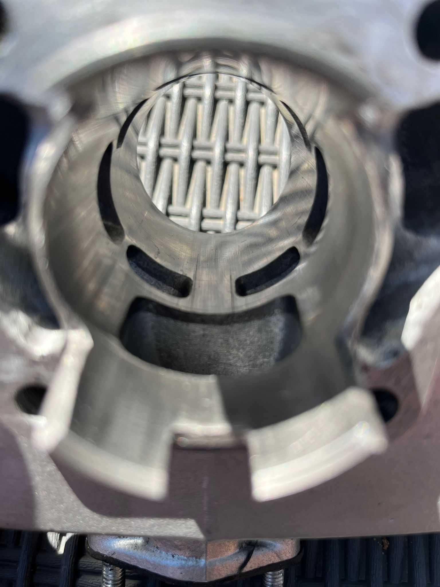

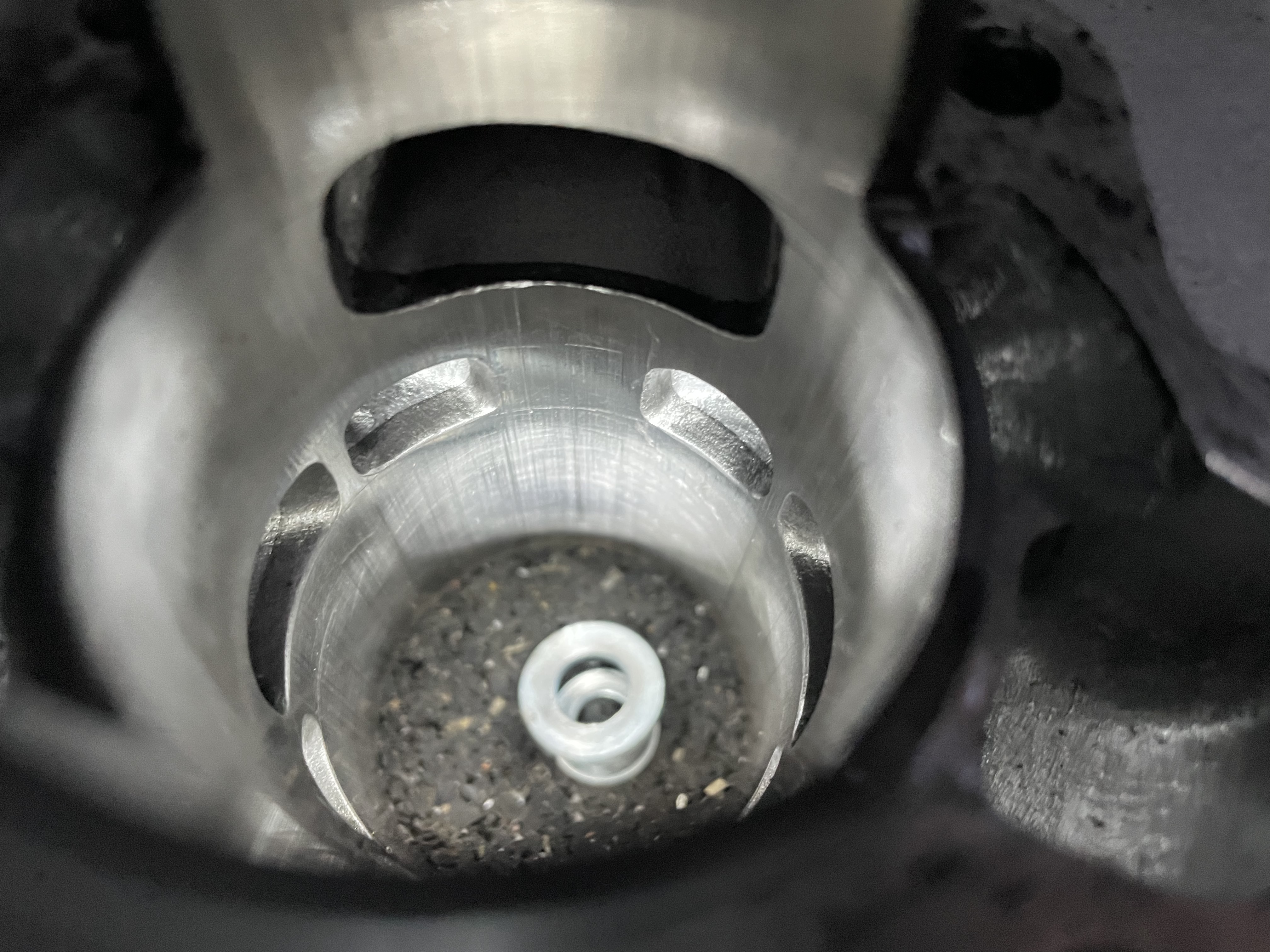

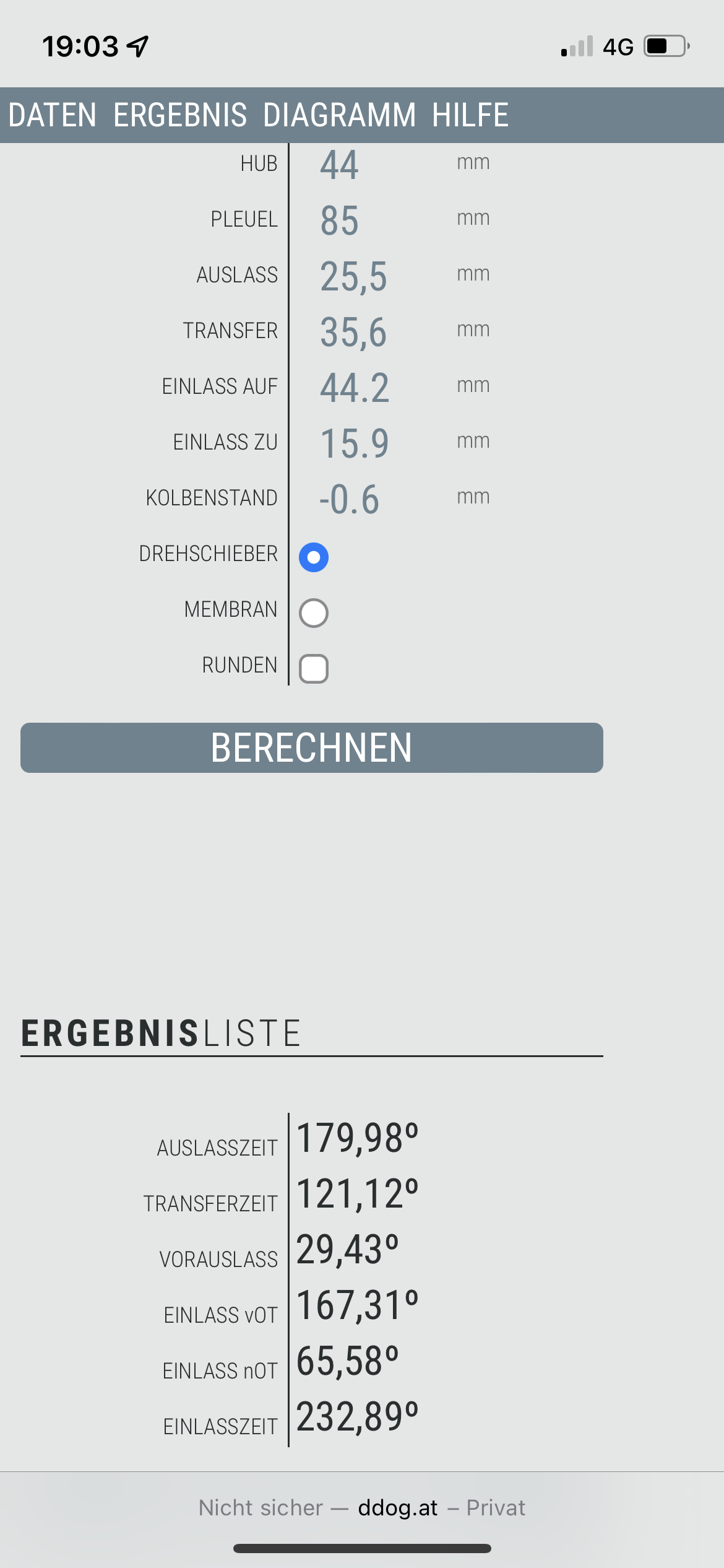

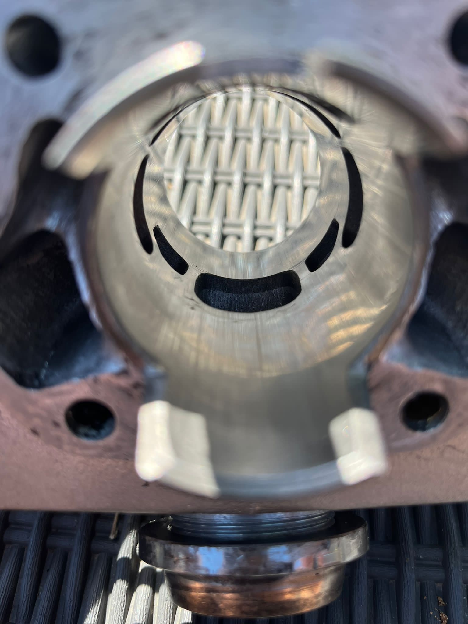

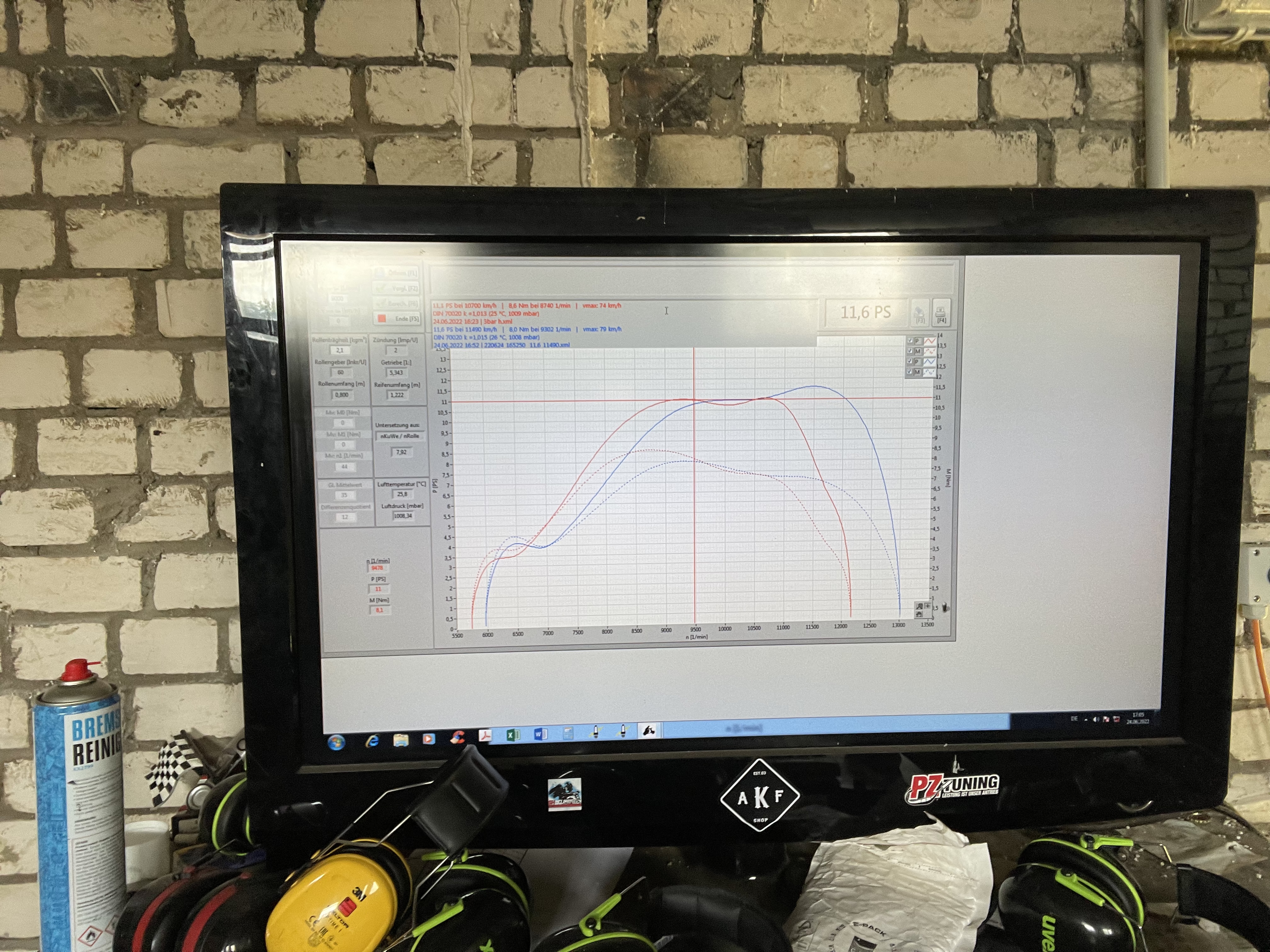

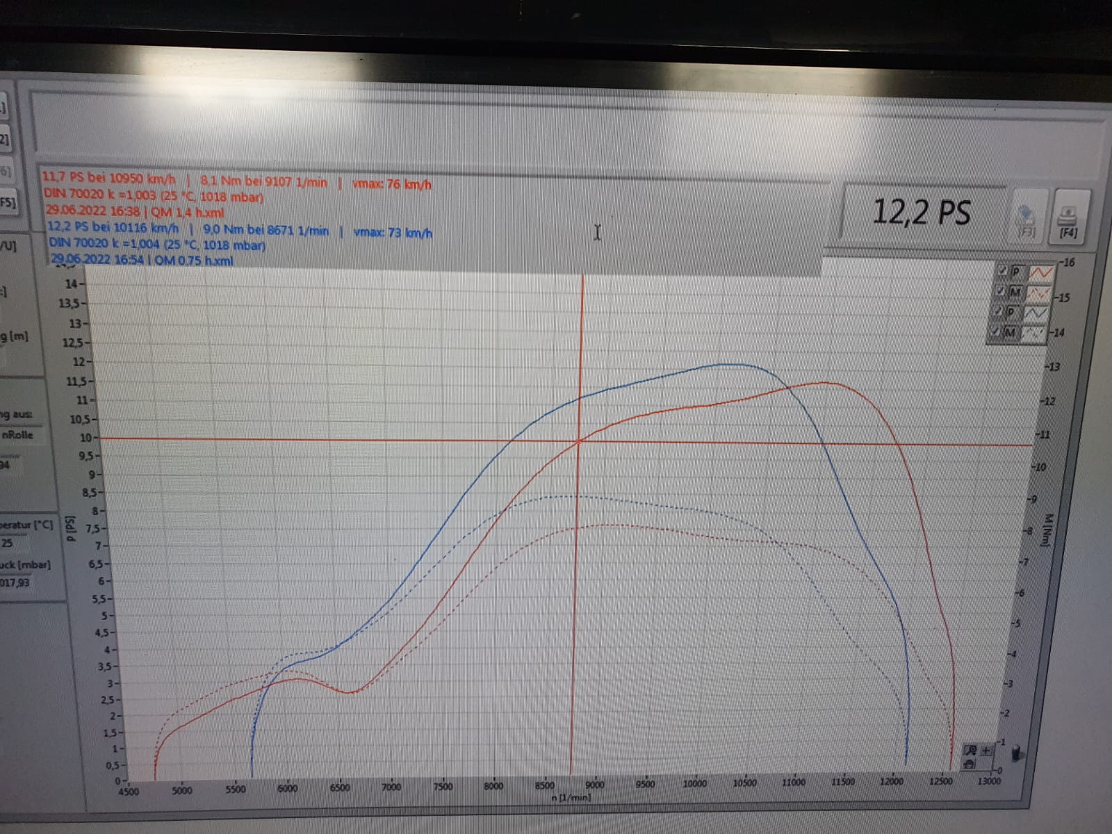

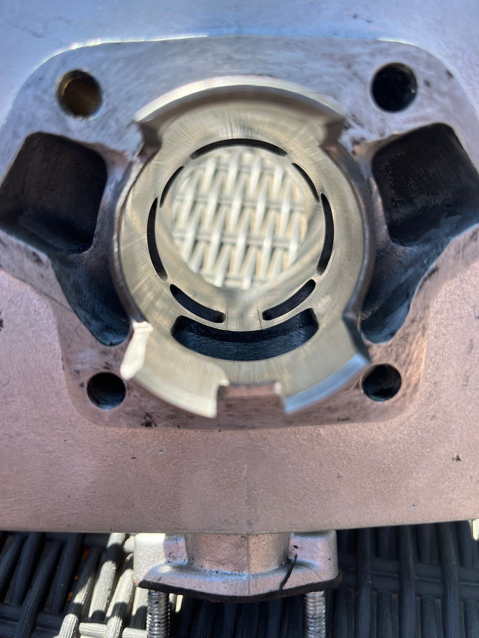

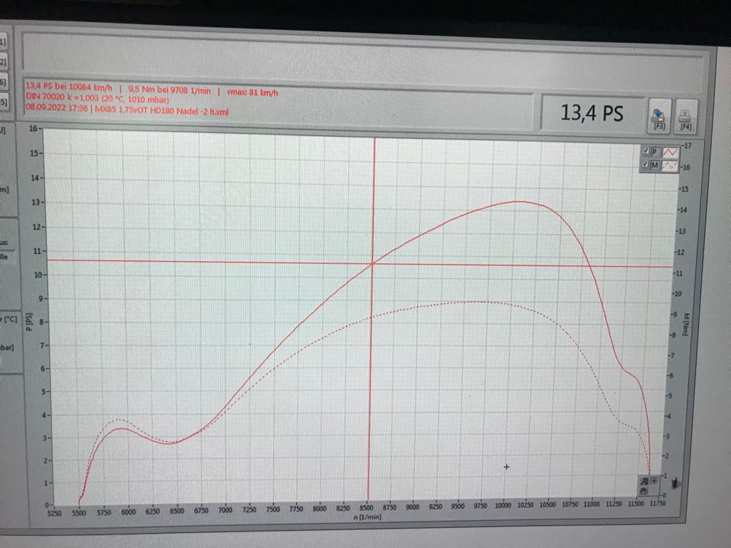

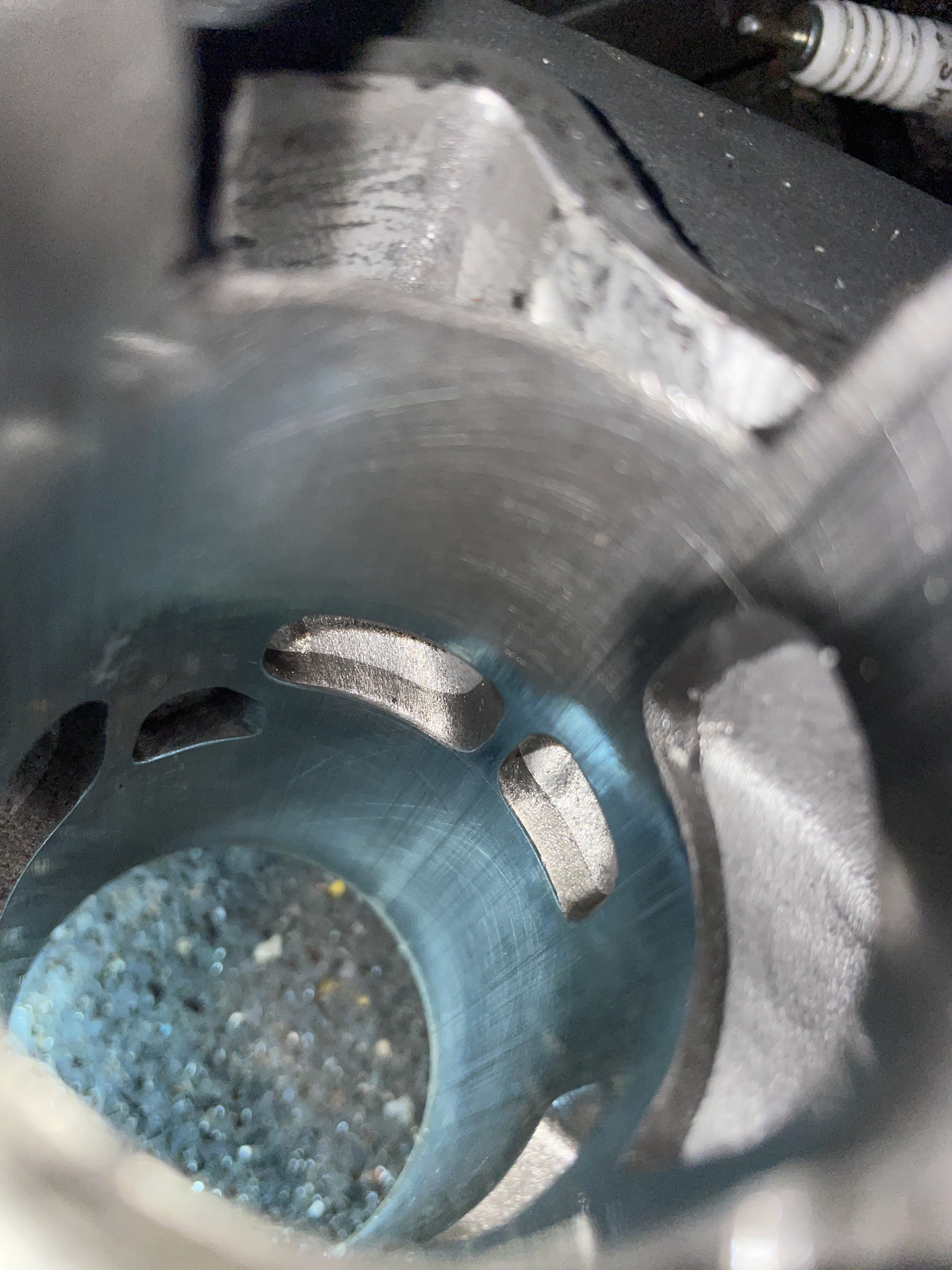

Das sehe ich auch so! Ich denke das kann sich so langsam sehen lassen. Jetzt muss das gute Ding erstmal Suhl überstehen und dann wird weiter optimiert.
@sachsenmoped der Zylinder und vorallem der Kolben stellen bis jetzt eine sehr gute Basis dar!Ps. Der Auspuff wird so bleiben und vielleicht wird doch noch ein 24er Mikuni zum Einsatz kommen.
Ist der 21er BVF bei den Drehzahlen nicht mehr zu gebrauchen (Thema Aufschäumen) oder was bringt dich zu der Entscheidung ?
