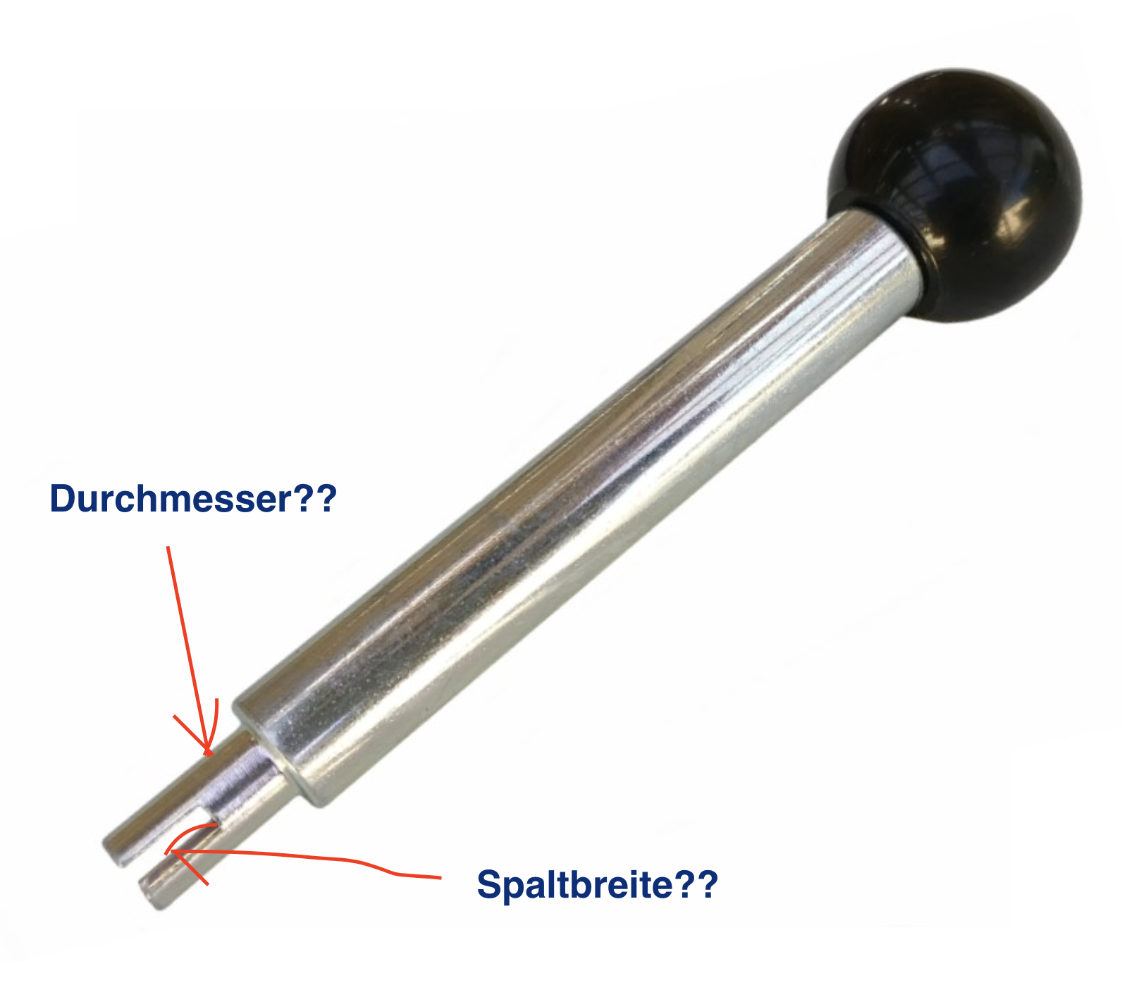

  • 9er Nuss passt ganz gut.
    Breite des Spalts kann man sich ziemlich easy selbst ausmessen wenn man die Federsicherungsstifte nicht nur anguckt, sondern auch mal nen Messschieber ranhält.

  • Diese und einige andere bearbeitete Stecknüsse stecken bei mir auch schon seit fast 20 Jahren am Brett. Heute spielt Geld keine Rolle mehr und viele wollen sogar noch den passenden Link vor die Füße gelegt haben...Manchmal echt traurig.
  • Hab da einfach nen passendes rohr genommen schlitz rein und am andern ende ein holzgriff dran gemacht.
    Davor hat ich 2 anähernd gleich lange schraubendreher, ging auch.
  • Mein erstes Werkzeug war nen breiter Schlitzschraubendreher welcher mit der Flex ne passende Zahnlücke bekommen hat.
    Hab ich dann aber gegen die Nussvariante ersetzt, da man seitlich nicht so oft abrutscht.
    Ich will keinen Link! Wollte nur die Maße, um etwas selbst zu bauen!
    Die Sache mit den Nüssen ist echt cool. Habe ich genug davon, also ist das das Mittel der Wahl!
    Vielen Dank für die Anregung. Wird morgen gleich gemacht.

  • Hallo Leute,
    ich will mir so ein Werkzeug wie auf dem Bild zu sehen, bauen.
    Ja klar - kann man kaufen... Aber kaufen kann jeder, ich will es bauen.
    Deshalb hier die Frage: Hat jemand so etwas und kann mir die benötigten Maße mal bitte abnehmen?
    Vielen Dank schon mal!
    Gruß, Neunziger
    Durchmesser 9mm, Spalt 3mm.
  • Kombizange und einfach leicht drücken

  • Gepäckträcker Rohr hat genau die passenden Maße. Kann man selber feilen
