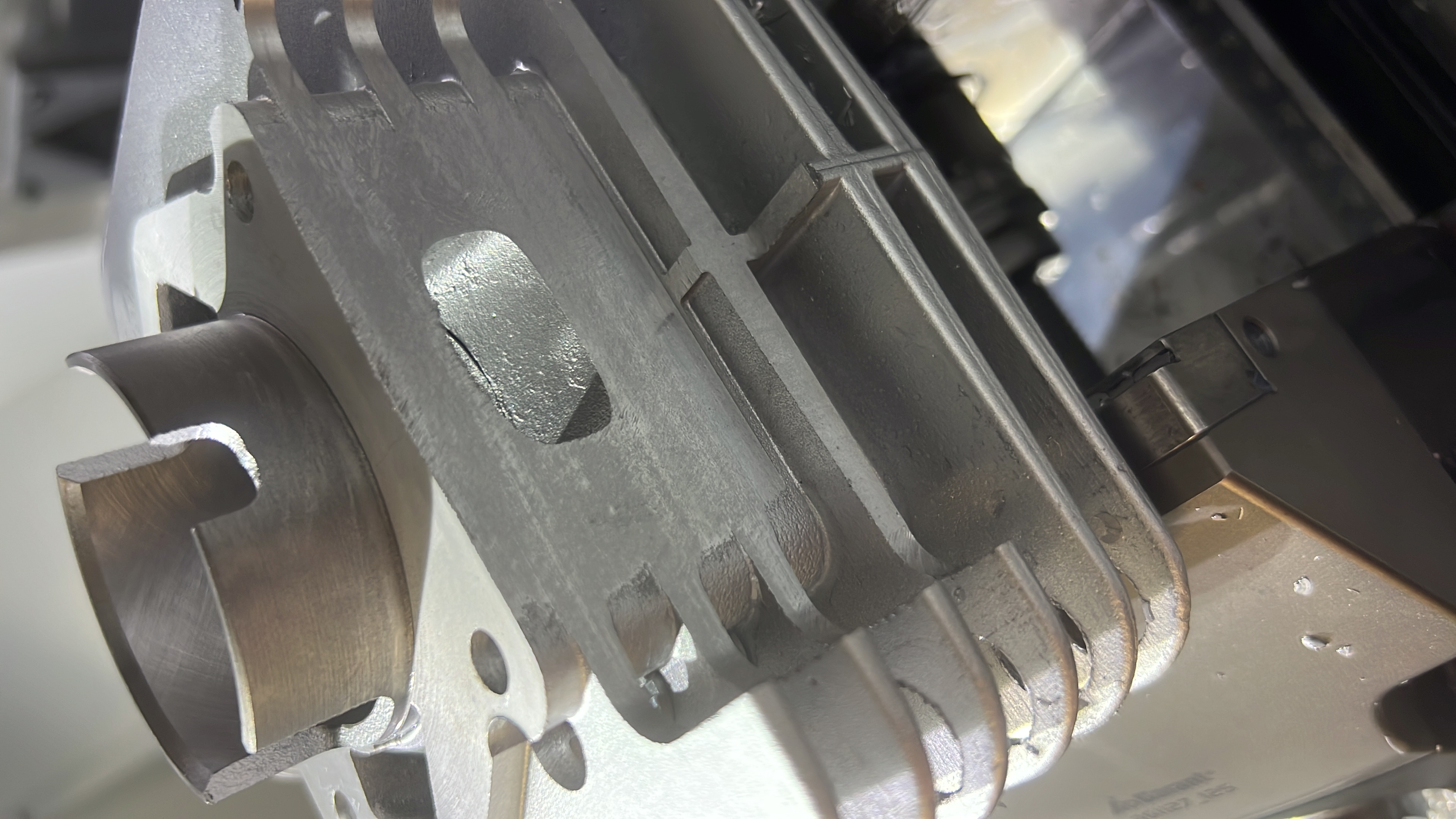

50mm Hub bester (Roh) Zylinder
  • Hier sieht es u.a. warum sich keiner Gedanken machen muss wegen dem DA 🫣

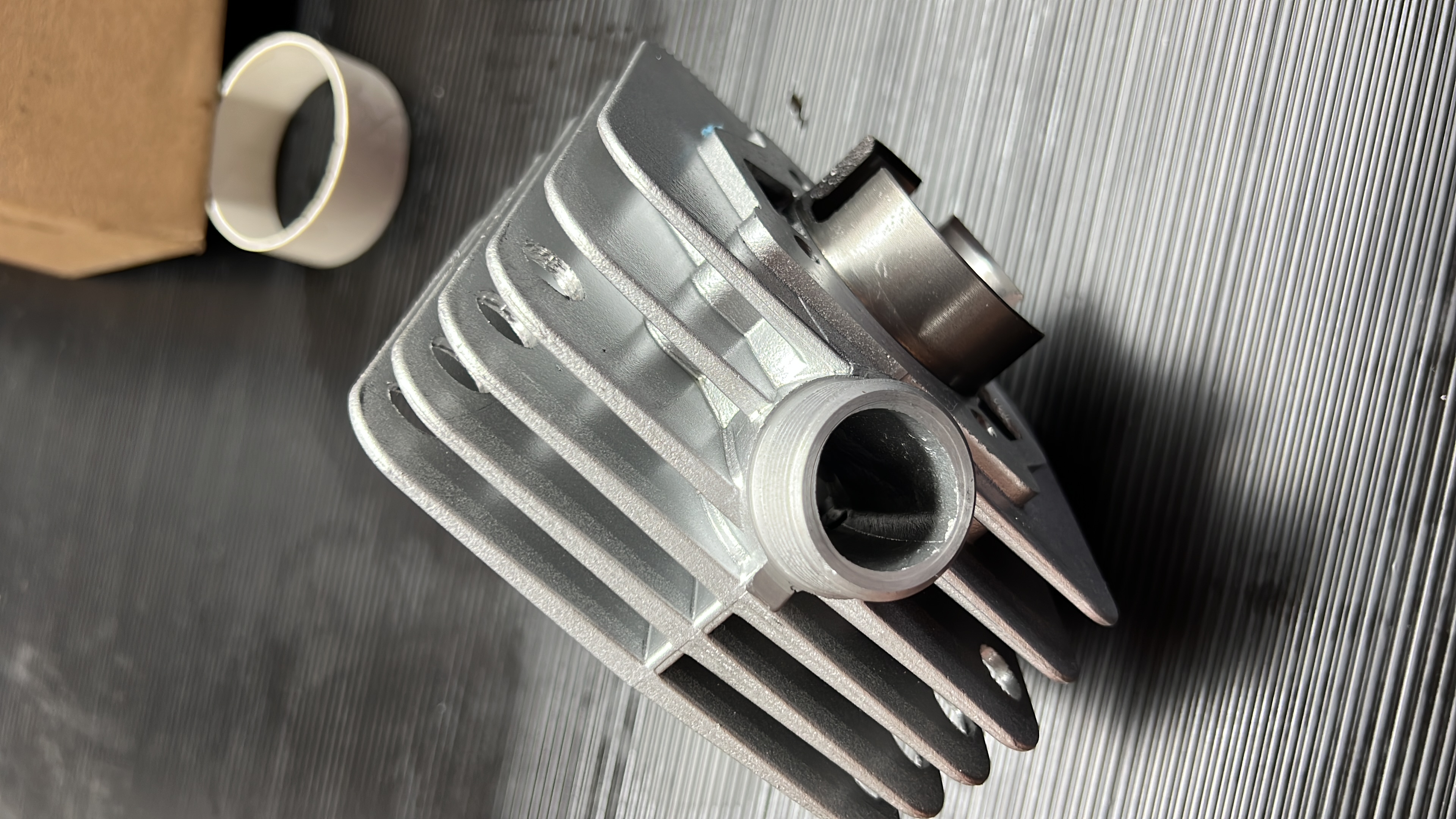

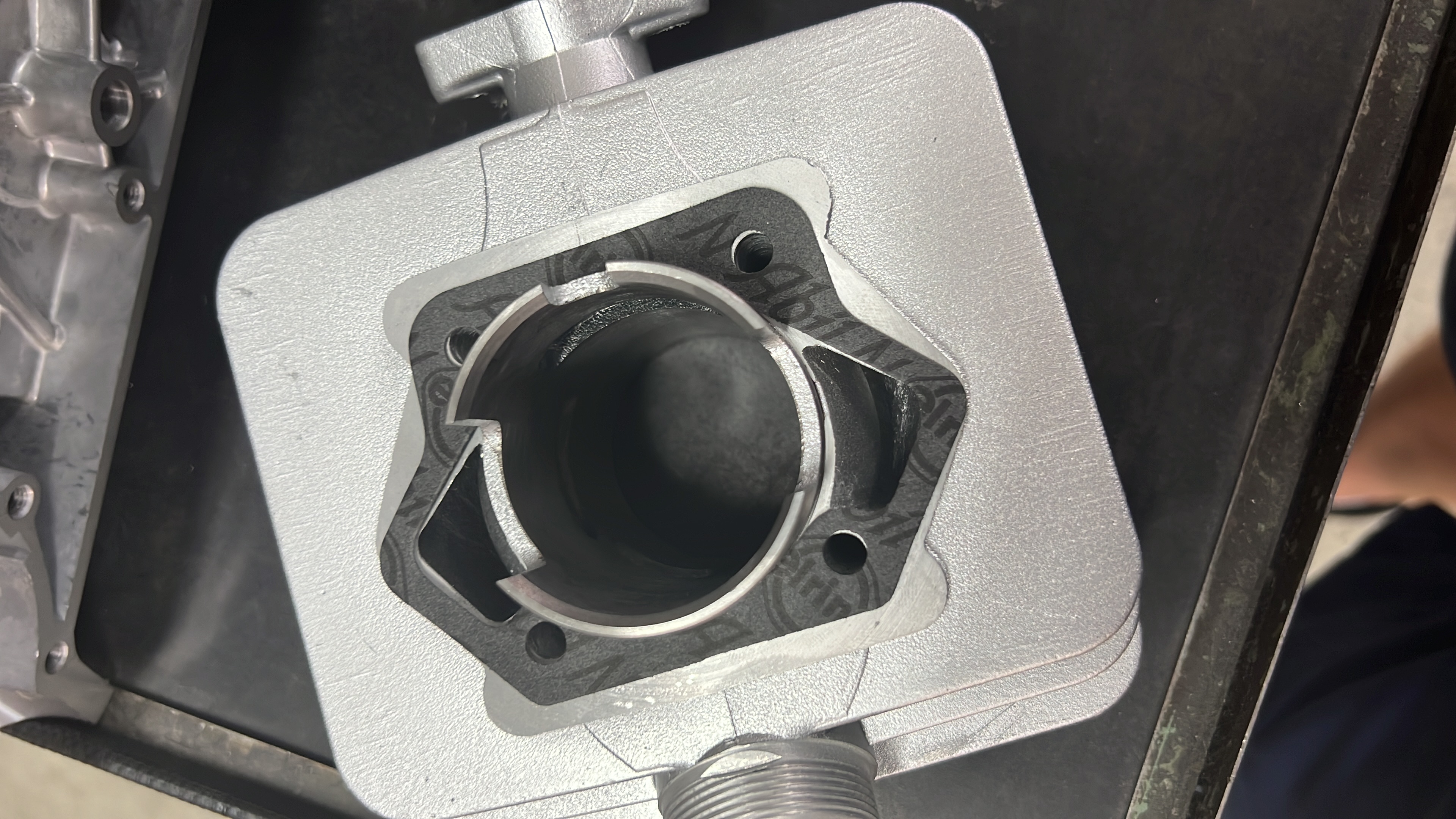

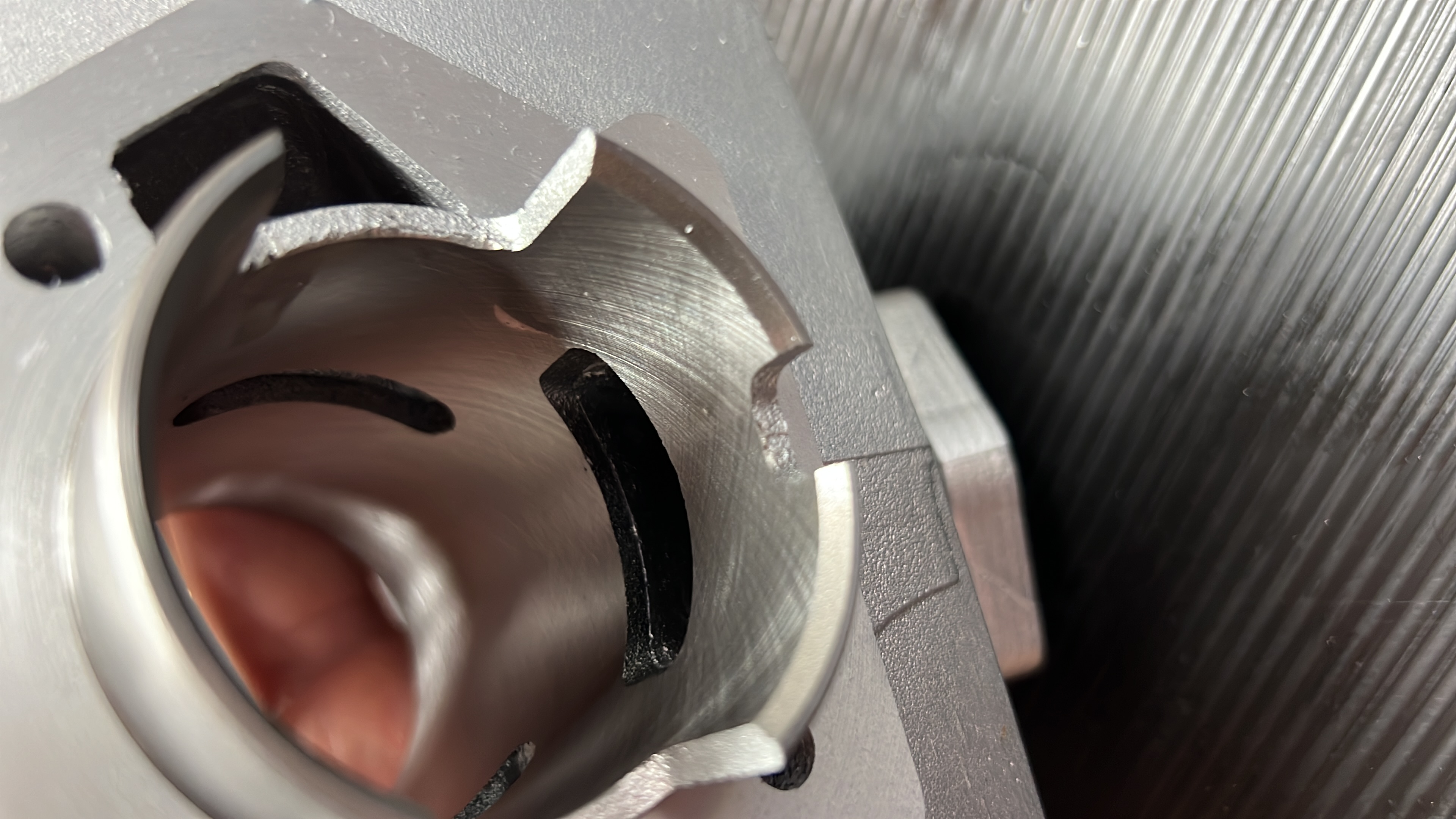

    Unser Zylinder kann man ohne abzudrehen einfach auf das Gehäuse stecken und losfahren. Ok entgraten möchte man sicherlich, aber mehr ist es auch nicht. Da liefert der Zylinder schon aus der Tüte sehr beachtliche Leistungswerte. Dabei ist aber jede Spielraum für die Tuner offen. Die Steuerzeiten sind niedrig genug und die Kanalgestaltung modern ausgelegt. Wir haben Platz selbst für 60x60 Stehbolzenabstand umzusetzen und mörderisch grosse Auslässe zu fräsen 💆🏻‍♂️🥵
    Es ist generell sehr viel Fleisch am Üströmer und Auslass.

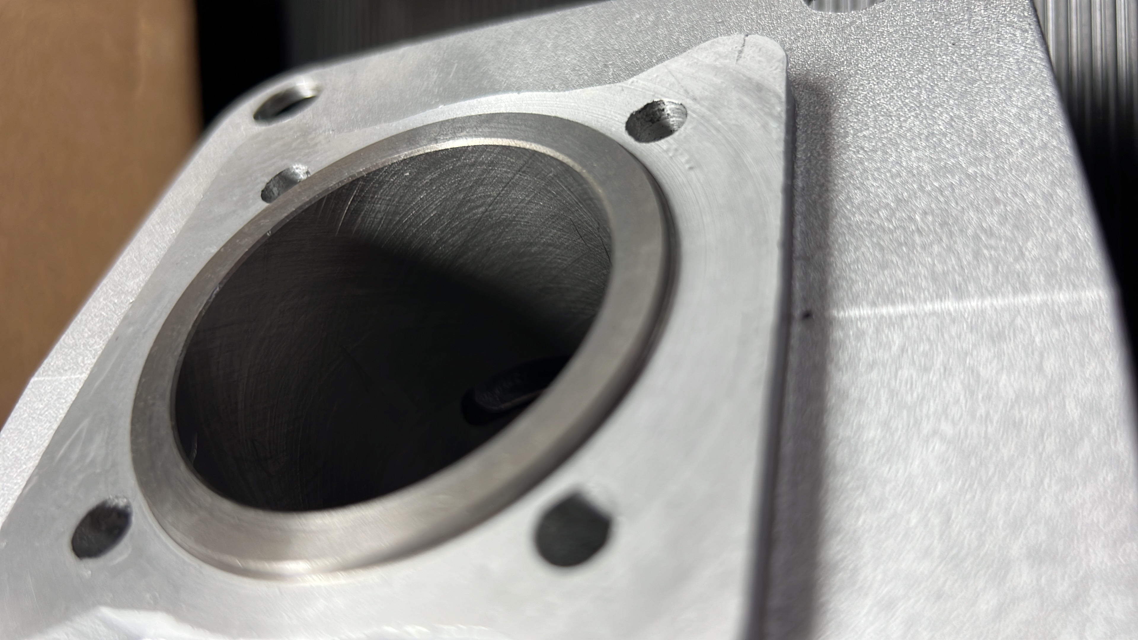

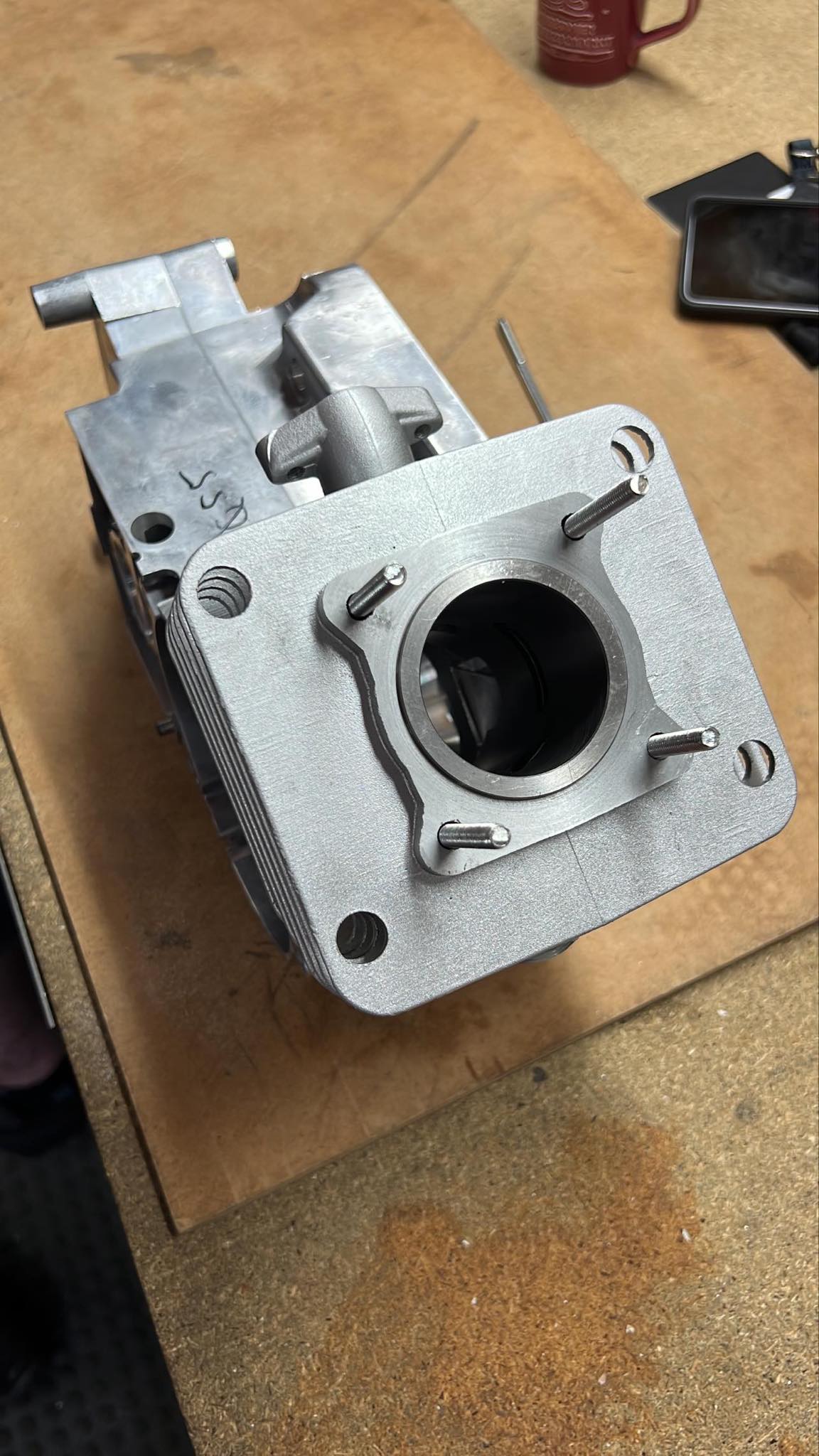

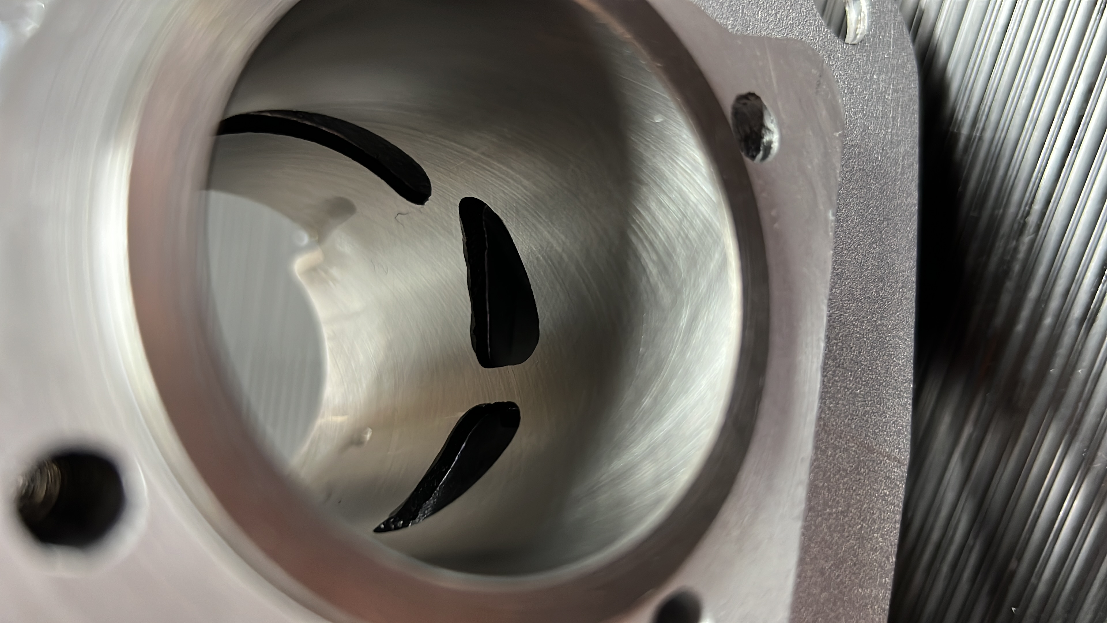

  • Vll an der Stelle doch etwas mehr Insiderinfos:
    Vor ca. 2 Jahren kam in unserer kleine SaMo Entwicklungsgruppe die Idee, wir bauen unsere eigene 85er. Der Grund dazu war damals vielfaltig, eine von den Hauptpunkten ist aber heute fast sogar Realität geworden. Man bekommt kein Grauguss 85er mehr sinnvoll gekauft, die man auch als Rohzylinder fahren kann ohne groß daran was zu ändern. Außerdem waren die wichtigste Punkte:
    - Überall viel Fleisch
    - Möglichkeit statt 50x50 auch größere Stehbolzenabstände zu fahren (dazu vll später das Billetgehäuse wo wir dran sind), die 50x50 drosselt ab 70ccm einfach jede Zylinder!)
    - Sinnvoll eine Langhubvariante mit draus machen! (Dazu kam damals passend die Megu Welle auf dem Markt wo wir diese mit 50/90 gleich als Basis für unser Langhub genommen haben.)
    An der Stelle vielen Dank für die Entwicklung an den Jungs :) Die 3D Umsetzung und Kanalgestaltung, so wie die Steuerzeiten und Zeitquerschnitte wurden von erfahrenem Tuner ausgelegt und berechnet. Von meiner Seite kam eben der Rest wie ich die Ausführung haben möchte und wie ich es vermarkten will...
    2021 Sommer haben wir die erste Zylinder aus Alu Laserdrucken lassen und selber eine Buchse 5-Achs gefräst entsprechend des Models. Nach dem wir den Zylinder getestet haben, ging das Gusswkz im Auftrag und Ende 2021 war die Vorserie im Gießerei bestellt.
    Halbes Jahr später kam die Vorserie an (also vor gut 2 Monaten) und seit dem haben wir hier extrem viele Arbeitsstunden mit Motorenbauen und Testen verbracht.
    Wir haben noch paar Sachen am Zylinder angepasst und die Gusswerkzeugänderung gleich im Auftrag gegeben, samt Großbestellung.
    An dem Punkt ist es eben zu sagen. Wir verkaufen die Zylinder nicht einzeln, da einfach nur eine sehr geringe Menge zur Verfügung steht und diese wir als Kplmotoren an den Kunden verkaufen wollen. Außerdem werden mmn keine Motoren "an die Kiddies" verkauft. Da eben die Leistungswerte dort nicht Punkten werden, da schon jegliche 50er Sport mehr auf dem Papier stehen haben :)
    Auch ist der Grund warum der Zylinder dann quasi einzeln erst 2023 zu kaufen gibt.

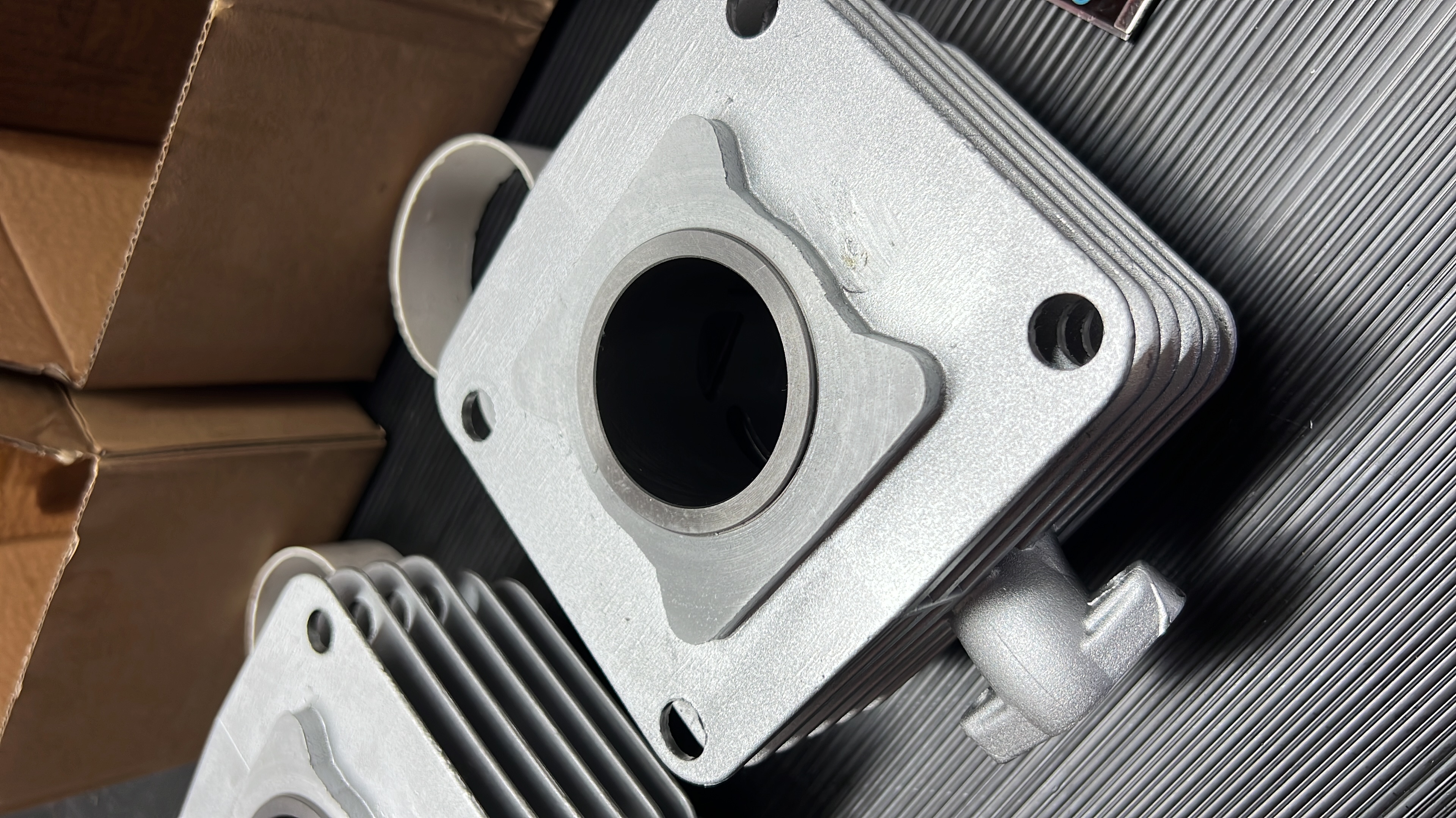

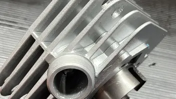

    Anbei paar Fotos. Auch ein Membranumbau.
    Man sieht auch ein Rohzylinder wo die Stehbolzen noch nicht gebohrt sind und auch ein Zylinder mit 60x60 Stehbolzenabstand auf dem Rumpf.

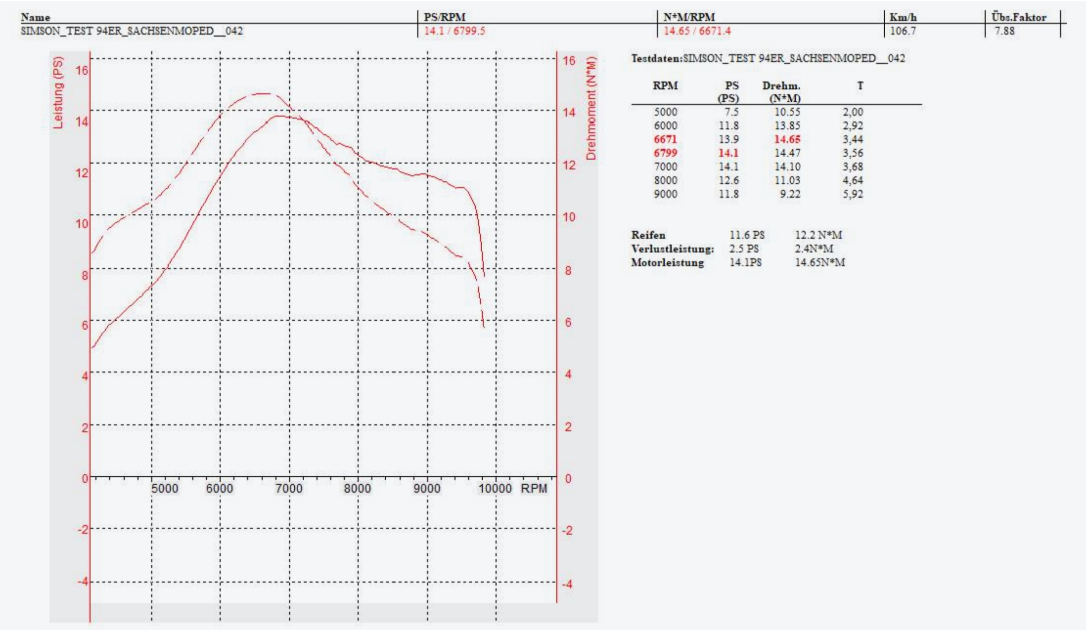

    Die 94er wird parallel nun ausgiebig am Prüfstand getestet, wobei erste Erkenntnisse schon auskristallisieren wie der Motorcharakter so wird... Bei dem 83er haben da auf jeden Fall handfeste Konfigurationen und Leistungsdaten.
    Vll kann ich schon mal vorläufige Ergebnisse vom 94er veröffentlichen. Ist halt immer so eine Sache, da hinterher man bei sowas festgenagelt wird.

  • Sofern die Leistungskurve ehrlich ist,
    ist der 94er ein Meisterwerk.
    Warum?
    Die 2/3 Bandbreite liegt von 5500-9800 U/min an.
    Das sind 4300 U/min!
    So etwas auf diesem geringen Drehzahlniveau zu erzeugen, ist erstaunlich.
    Zudem glänzt die Kurve mit einem massiven Drehmoment-Peak.
    14Nm über 1000 U/min. 12Nm über satte 2000 U/min.
    Die Konkurrenz sieht alt aus...

    Selbst wenn ich es verfälscht hätte, kann ich den Band nicht ändern nur das Absolutwert schieben 😀
    Ich versuche mal demnächst paar P4 Kurven zu machen.
