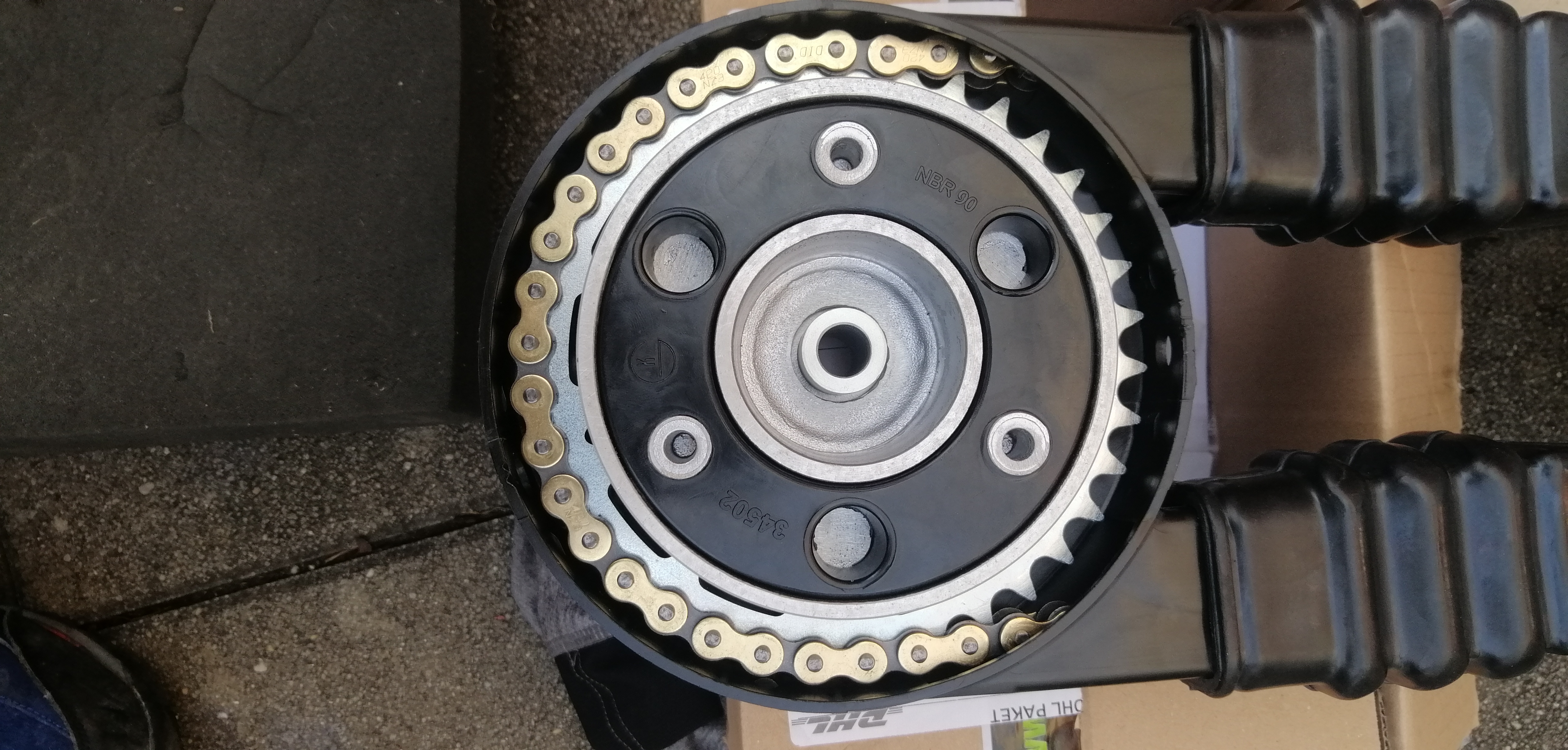

Rainer und Biebsch, ein 37er passt auch noch ohne Probleme rein, siehe Bild - z.B. von LT.

Passt da der deckel noch drauf? Das geht beim 36er schon nicht mit jeden kasten

Passt da der deckel noch drauf? Das geht beim 36er schon nicht mit jeden kastenDas würde mich auch einmal interessieren.
