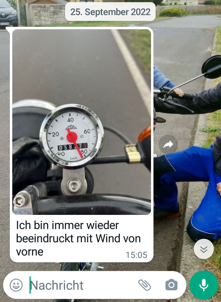

Bin jetzt original Krümmer, AOA1 und AOA2 am Sport Zylinder in der Schwalbe gefahren.
Komplett original Krümmer ist für mich der beste Kompromiss.
Läuft von unten raus sehr stark und rennt trotzdem knapp über 80 gps
Je kürzer der Krümmer desto sportlicher fährt es. Muss man selber wissen was man in der Schwalbe will.
50er Sport von mir geschnitzt. Normale Krümmerlänge mit Innendurchmesser 26mm und 6mm Karosseriescheibe am Gegenkonus.
Wurde der Tacho mal GPS gegen gemessen?
Ja, und stimmt über die komplette Skala. Ist übrigens mit Nabenantrieb.
