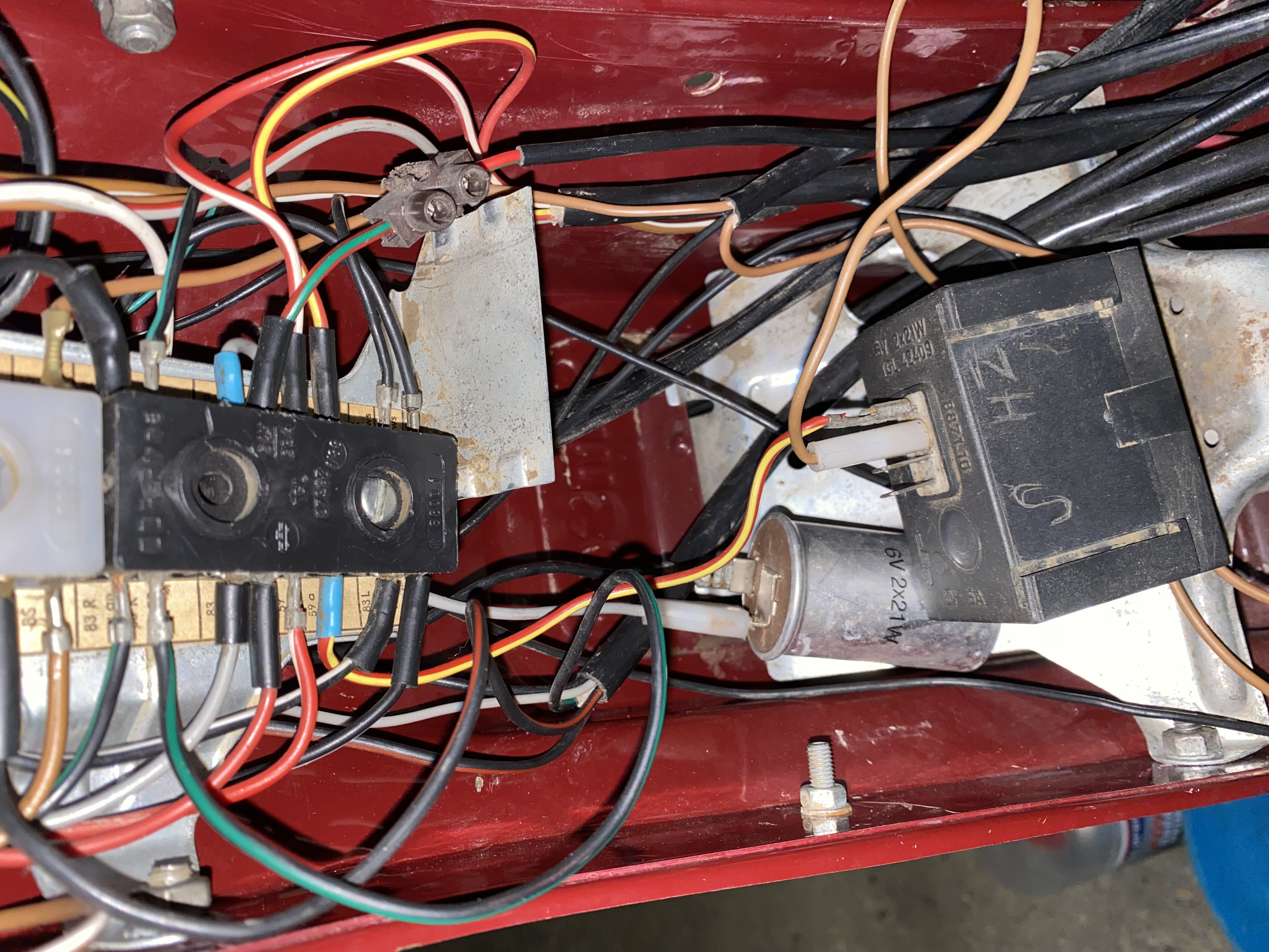

    bei meiner Simson SR50 funktionierten die Blinker irgendwie nicht richtig.
    Ich hatte aus versehen eine 12V Batterie angeschlossen, da ich dachte, es wäre eine 12V Zündung verbaut. Ich habe die Funktionen getestet und ein paar mal gehupt/"geblinkt".
    Auf dem Kombi-Instrument wurden die Blinker auch irgendwie falsch angezeigt und mit der Leerlaufkontrollleuchte "verwechselt".
    Ich habe dann bemerkt, dass es eine 6V Zündung ist, und habe eine andere Batterie verbaut (6V 11Ah)
    Zu diesem Zeitpunkt (glaube ich) ging die Hupe schon nicht. Vielleicht liegt das ja an der 12V Batterie von vorhin...
    Ich habe mich auf jeden Fall dazu entschieden, mal die Elektrik genauer anzusehen. Ich habe dann mit der Schaltplan App alles kontrolliert. Ich weiß nicht was es ist, aber 2 Stecker, die laut Schaltplan/App in der ELBA stecken sollten, steckten auf so einem anderen Ding, was meiner Meinung nach wie ein Blinkgeber aussieht (siehe Video/Bilder). Ich habe die Stecker ausgesteckt, und auf die ELBA gepackt. Sonst hat den Kabeln nach eigentlich alles gepasst.
    Als ich die Blinker angemacht habe, ging es immer noch nicht. Die Intervalle waren komisch und auf beiden Seiten verschieden, der vordere rechte Blinker ging nicht (ging davor auch schon nicht, liegt nicht an der Glühbirne, das hab ich schon ausgetestet), hinten links ist das Licht des Blinkers schwächer und auf dem Kombi-Instrument wurde es immer noch falsch angezeigt.
    Ich bin jetzt sehr verwirrt. Meines Wissens nach habe ich alle Kabel korrekt eingesteckt. Wieso dieser Blinkgeber da eingebaut worden ist und ob dieser dort auch sein soll weiß ich auch nicht...
    Deswegen frage ich hier nach Hilfe, was das Problem sein könnte, wieso der Blinker vorne rechts vielleicht nicht geht, das mit den Intervallen bzw. der Geschwindigkeit des Blinkens, das mit dem Kombi-Instrument usw...

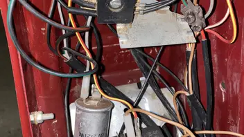

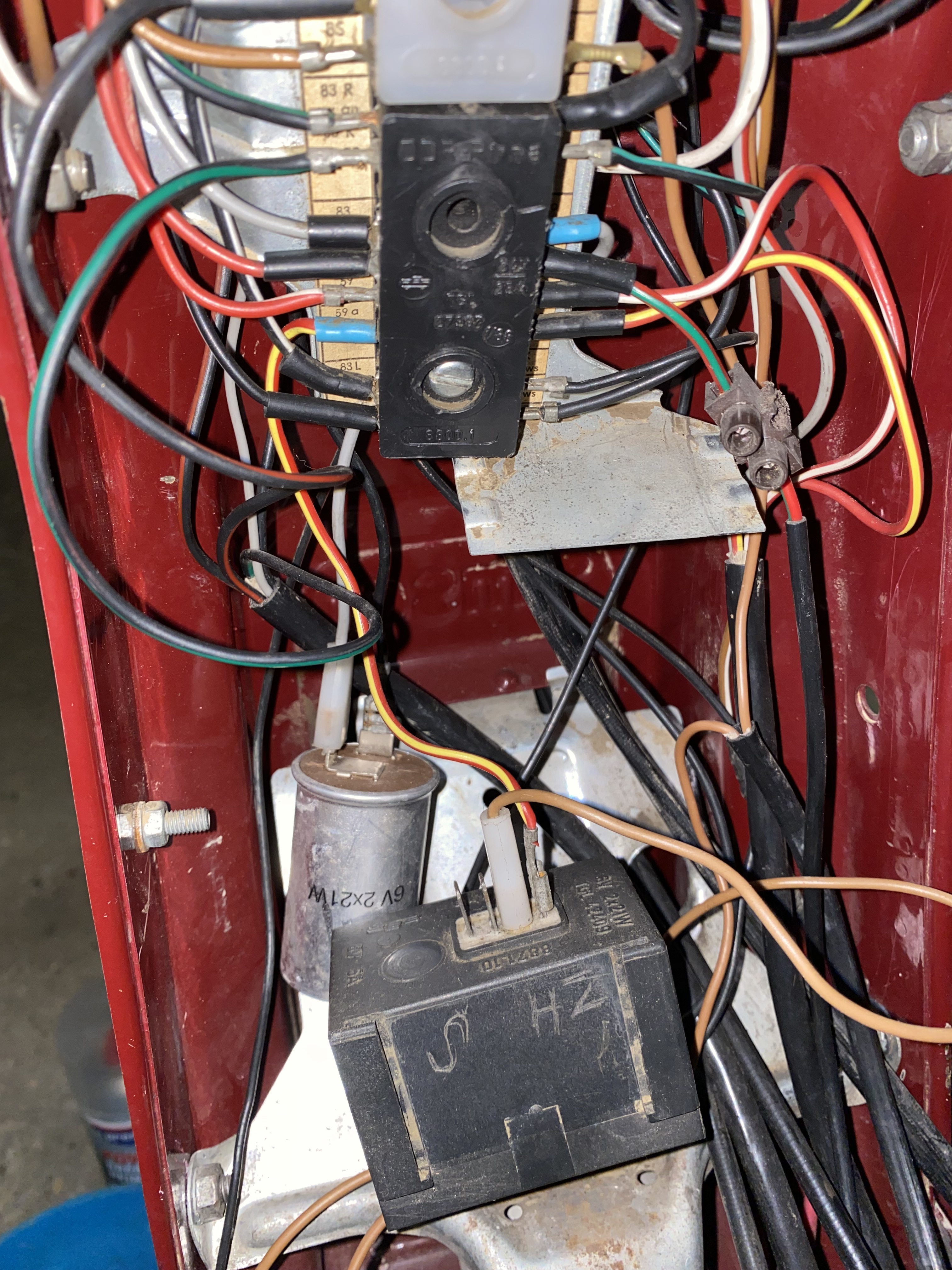

  • Ein paar Erklärungen zu Einführung.
    Die "Tonne" aus Aluminim ist ein mechanischer Blinkgeber.
    Laut Beschriftung für 6V 2x21W.
    Die ELBA sind 2 Bauteile in einem Gehäuse. 1x ein elektronischer Blinkgeber und einmal die Ladeanlage für die Batterie.
    Die Kontakte 49 und 49a sind für den Blinkgeber.
    Hinten links leuchtet wahrscheinlich so schwach weil hier ein Kontaktproblem vorliegt.
    Meistens liegt es an einem schlechten Massekontakt.
    Vorne rechts ist auch kein Kontakt, ein Kabelbruch oder einfach nur die Glühlampe kaputt.
    Kontrollleuchte hast du wahrscheinlich mit der 12V Batterie zerschossen.
    Dass die Leerlaufkontrolle und die Tachobeleuchtung dunkler werden, liegt wohl eher an einer nicht mehr ganz so vollen Batterie.
    Als erstes solltes du alle 4 Blinkerkappen abschrauben und die Kontakte reinigen sowie die Glühlampe vorne rechts prüfen.
    Am Schnellsten geht es einem Tausch von links nach rechts.
    Außerdem auch mal die 4 oberen und unteren Kabel am schwarzen Leitungsverbinder abziehen und wieder aufstecken.
    HIer könnte auch ein schlechter Kontakt sein.
    Die Hupe geht meistens nicht weil ein schlechter Massekontakt am Kombischalter am Lenker vorliegt.
    Wenn du so weit bist, dann melde dich noch mal mit dem Ergebnis und wir sehen weiter.

  • Hey, hier ein Update:
    ich habe fast alle Kabel abgesteckt, mit einer Messingbürste abgeschrubbt und neu eingesteckt. Und es FUNKTIONIERT ALLES!
    Vielen dank an euch beide, ihr habt mir echt die Sorgen genommen, auch das mit dem Blinkintervall passt jetzt. Es lag wahrscheinlich wirklich an der Masse. der Blinker hinten links, welcher so schwach lief, lief nach dem einstecken der Kabel immer noch schwach. Ich hab die Glühbirne mit der Glühbirne von vorne getauscht und beide waren hell. Hab sie wieder zurückgetauscht und auf einmal sind beide hell :D
