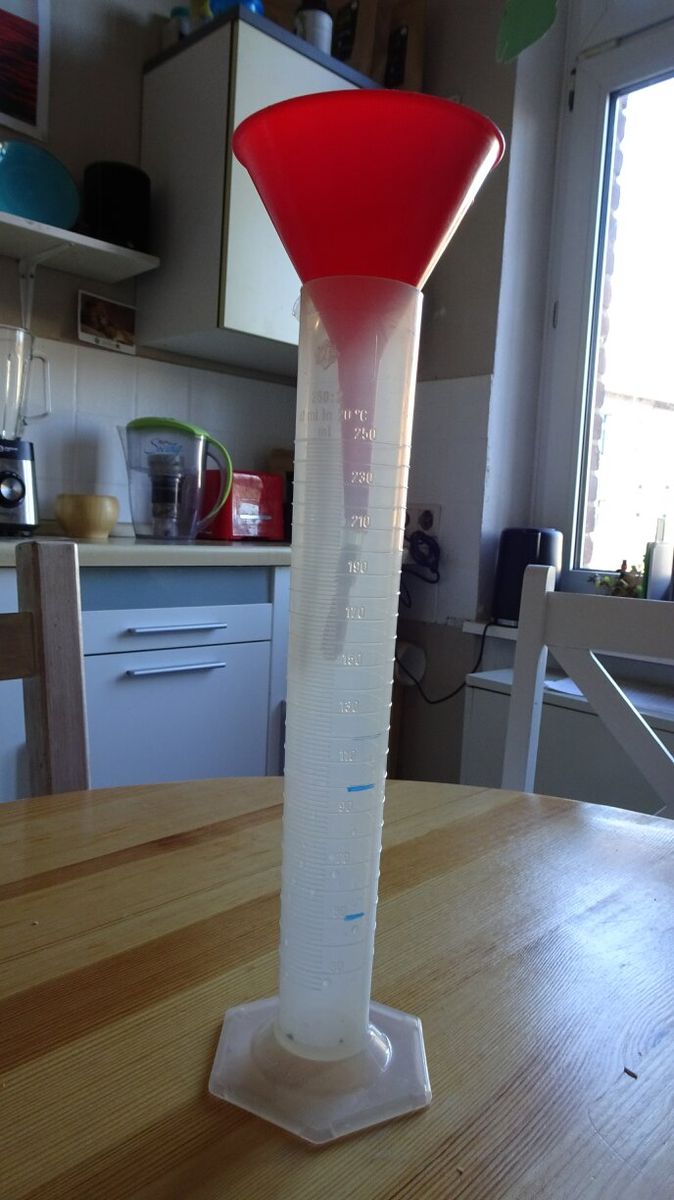

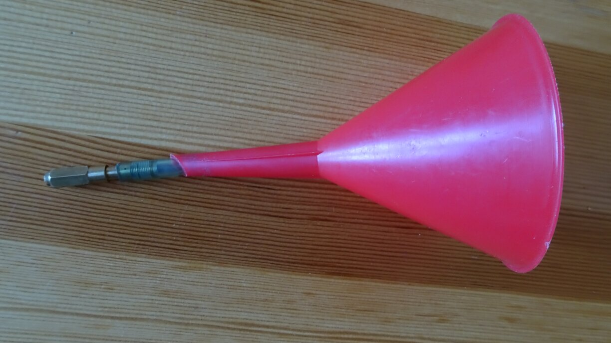

    Bevor ich nun bei den Düsen eine 75er rauskrame und probiere dachte ich mir ich messe einfach mal die Durchflussmengen bei den Düsen.
    Ich habe über einen Trichter und Schlach Wasser durchlaufen lassen und gemessen wie lange es dauert bis 50 / 100 ml durchgeflossen sind.
    Nun ergab sich für eine 67er Düse (Originalbedüsung) eine Durchflussmenge von 31 ml/min.
    Das scheint mir auch plausibel, das wäre in einer Stunde 1,8 Liter, in der Zeit wäre sie mit Vollgas 60 km weit gekommen, ergäbe einen Verbrauch von 3,1 Liter / 100km.

    Ja wie simsonfreak schon sagte, ich will nur mein Maschinchen so abstimmen, das sie gut im Alltag zur Fortbewegung meines Leibes eingesetzt werden kann. Aufgrund der anfang geschilderten Erfahrung wurde ich stutzig bezüglich des Auf- oder Eindruck in den Düsen weil es ja letztlich nicht auf die Zahl ankommt sondern wieviel wirklich durchströmt. Das Ziel meiner bescheidenen Meßreihe war eine Einordnung der etwas über zehn Düsen, die sich hier so angesammelt haben, bezüglich ihrem Durchfluss und ob das mit den Aufdrucken korreliert. Bei den meisten M5 Düsen weiß ich zum großen Teil nicht woher die ursprünglich kommen, wer sie herstellte. Die einfache Rechnung mit dem Durchfluss in einer Stunde hin zum „Verbrauch“ auf 100km/h war lediglich eine Plausibiltätsprüfung der gemessenen Mengen pro Zeiteinheit.
    Für diese Vergleichs-Messung halte ich Wasser bezüglich Viskosität für ausreichend ähnlich und zum anderen führt Benzingeruch in der Küche bzw. Stube sehr sicher zu anderen Herausforderung, im Keller war es mir zu kalt.
    Die Testumgebung sah dann so aus das ein Trichter über einen Düsenstock mit der zu testenden HD in dem Meßzylinder steckt. Bei einer 85er Düse dauerten 100ml ca. 2 Minuten, damit sind die Fehler ob ich nun 1 Sekunde früher oder später die Stoppuhr betätige vernachlässigbar klein.
