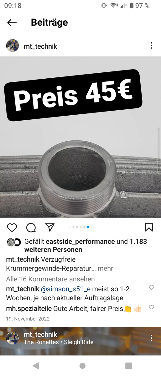

  • Verzugsfrei? Wie machen die das? Würde mich brennend interessieren...
