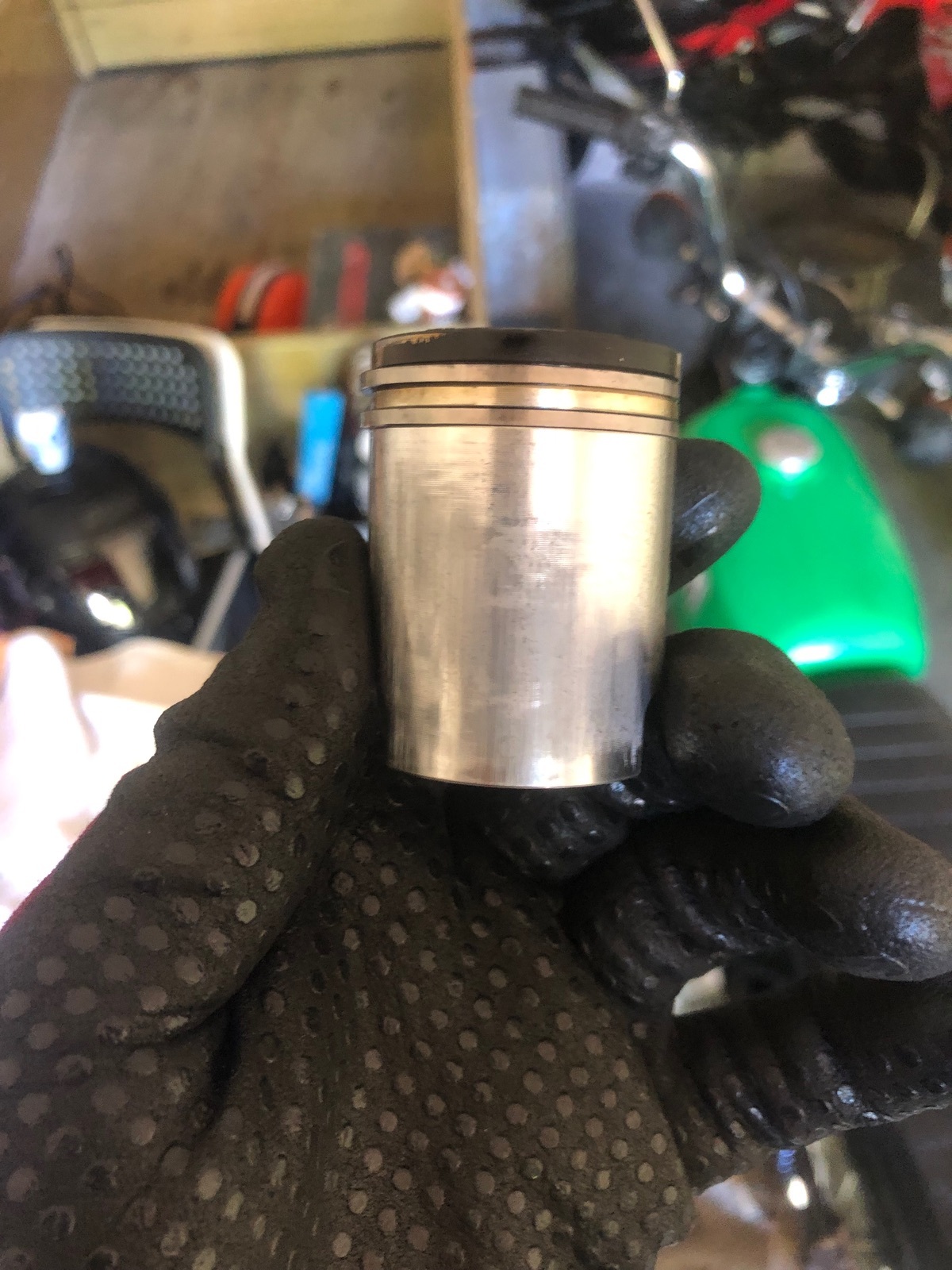

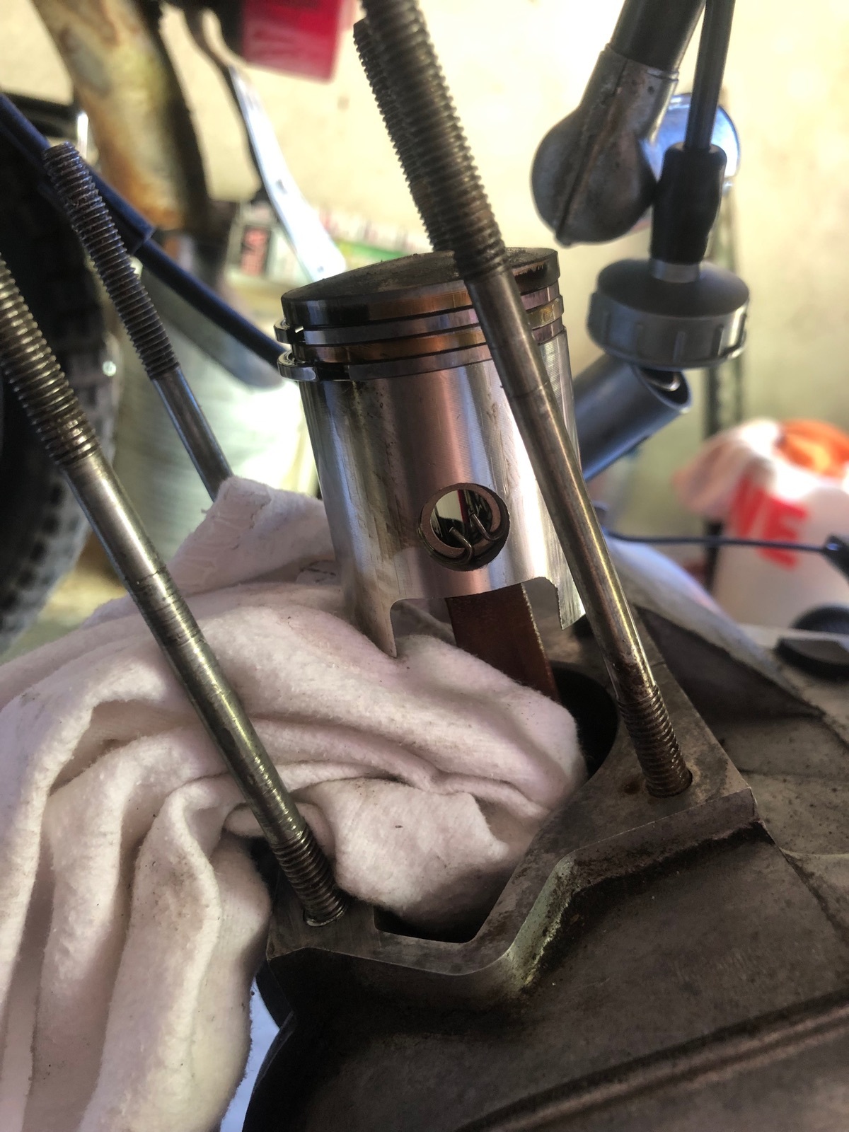

    Am besten du schickst paar Bilder von Zylinder und Kolben hier rein.

    Hab den Zylinder und den Kolben jetzt mal ausgebaut, das Nadellager habe ich noch drinnen gelassen (tut wahrscheinlich auch nichts zur Sache?).
    Bezeichnungen habe ich, außer auf der Unterseite des Zylinderkopfes keine gefunden, aber aus denen werde ich auch nicht schlau.
    Bilder folgen :)

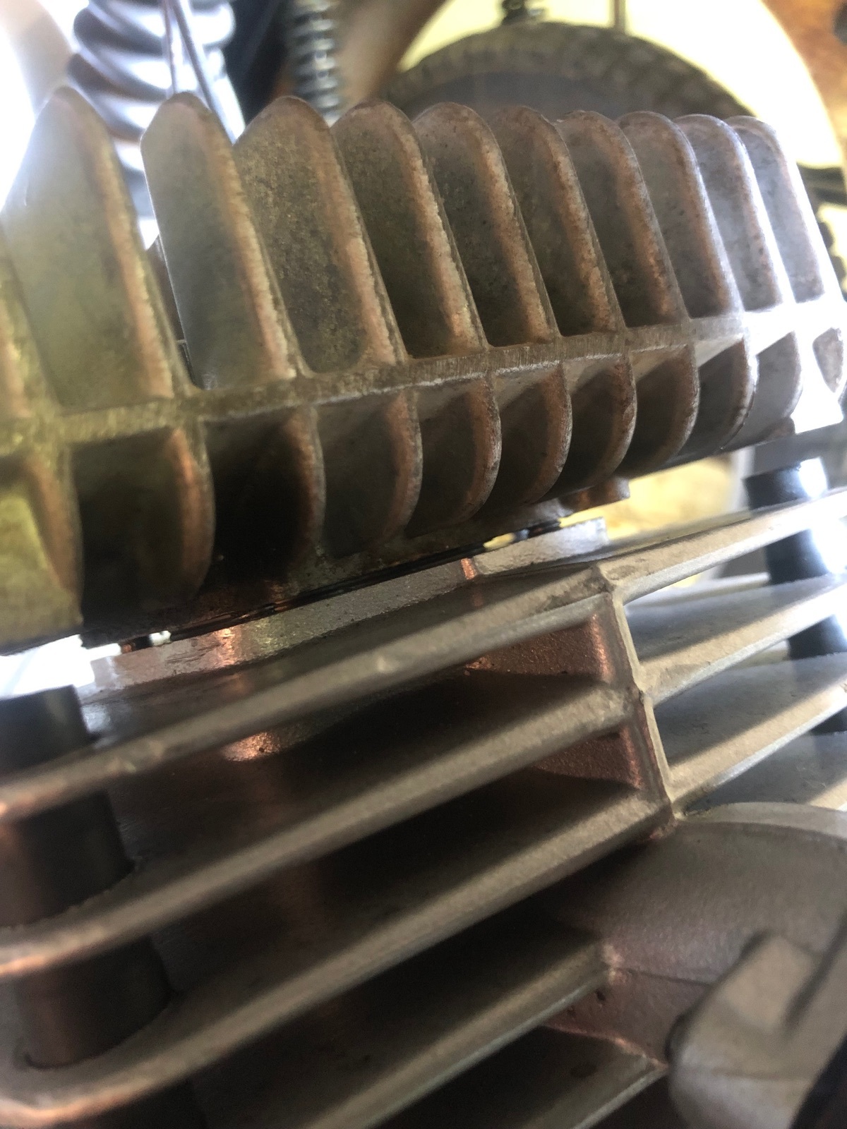

  • Wenn ich das richtig sehe liegt auf dem Zylinder eine Zylinderkopfdichtung. Warum ist das so? Normalerweise sollte der Zylinder auch ohne diese abdichten. Kann es sein dass dadurch das Quetschmaß nicht passt?
  • Auf dem Zylinder liegt tatsächlich eine Dichtung drauf. Hat der Verkäufer wohl so verbaut, keine Ahnung wieso^^
    Werde das ganze gleich mal ohne die Dichtung zusammenschrauben und das Quetschmaß messen. Aber so dick kam die mir jetzt nicht vor, macht da so ein mm schon einen großen Unterschied?

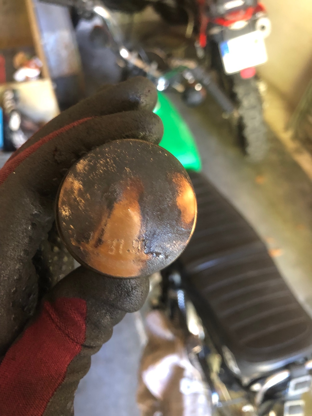

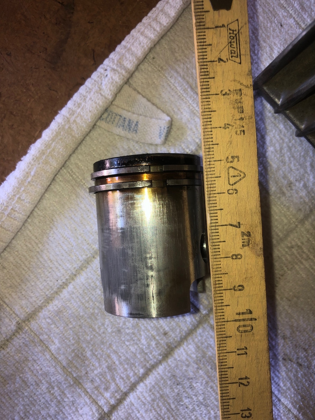

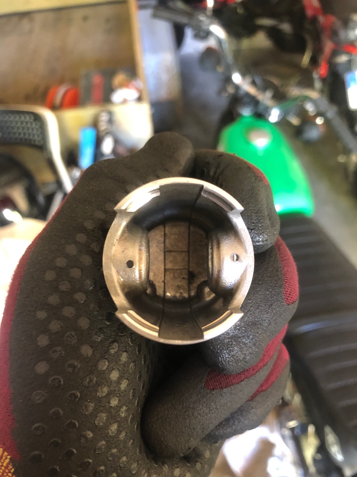

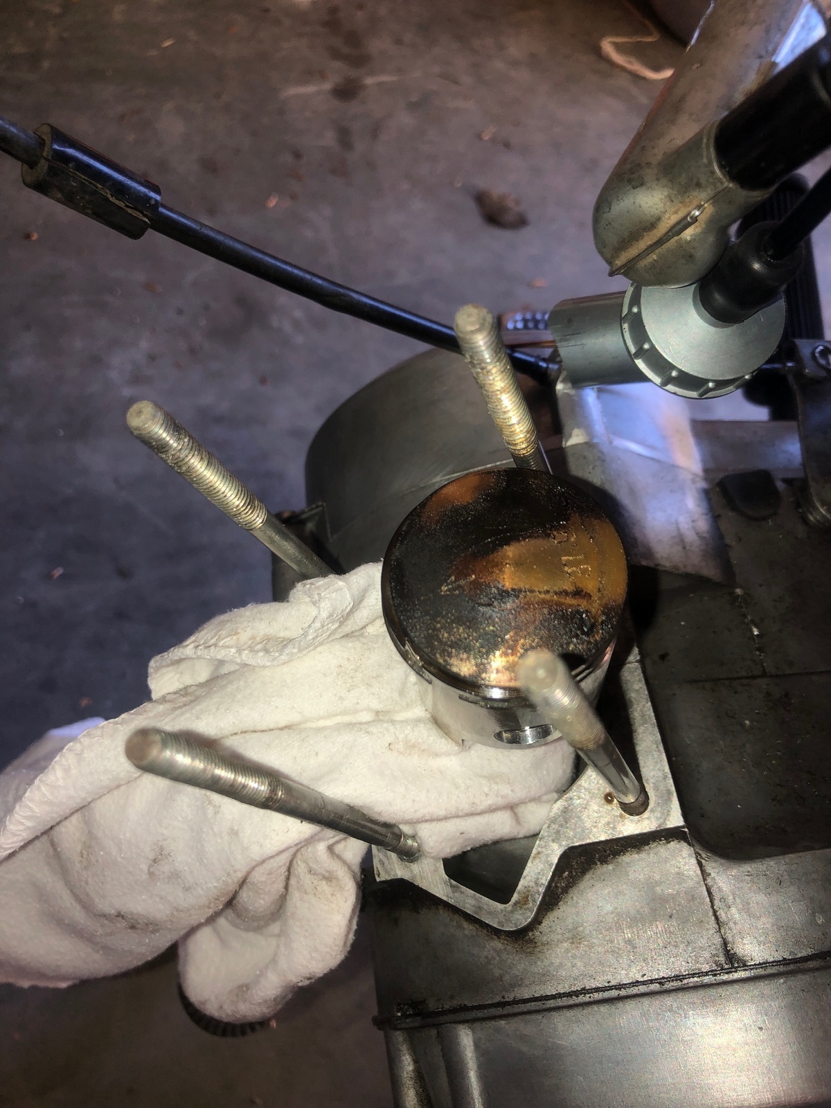

  • Hier liegen mehrere Sachen im Argen, der Kopf war wohl schon früher undicht, daher die beigen Dichtungsreste. Der Zylinder sieht recht original aus, der Kolben jedoch neu, leider hat der Kolben das Grundmaß von 37,98, also wurde der Zylinder nicht geschliffen. Das würde heißen, hier hat man einen neuen Kolben in den alten Zylinder gesteckt. Weiterhin scheint der Kurbeltrieb (Pleuel) krumm zu sein, da der Kolben einseitig Ölkohle angesetzt hat und der Feuersteg auf der Gegenseite extrem verschlissen ist. Zusätzlich hat der Motor extrem Schmutz angesaugt, davon zeugt das extrem verschlissene Kolbenhemd.
    Den Kolben und Zylinder sollte man einmal vermessen oder mindestens eine Kompressionsmessung durchführen um das weitere Vorgehen beurteilen zu können.

    Im Anhang ein Bild vom Zylinderkopf, der ohne Dichtung nicht ansatzweise mit dem Zylinder abschließt…
    Zur Messung des Quetschmaßes habe ich mir einen 1mm dicken Lötzinn besorgt.
    Dieser wird jedoch gar nicht zerdrückt, wenn ich den Kolben auf OT jage.
