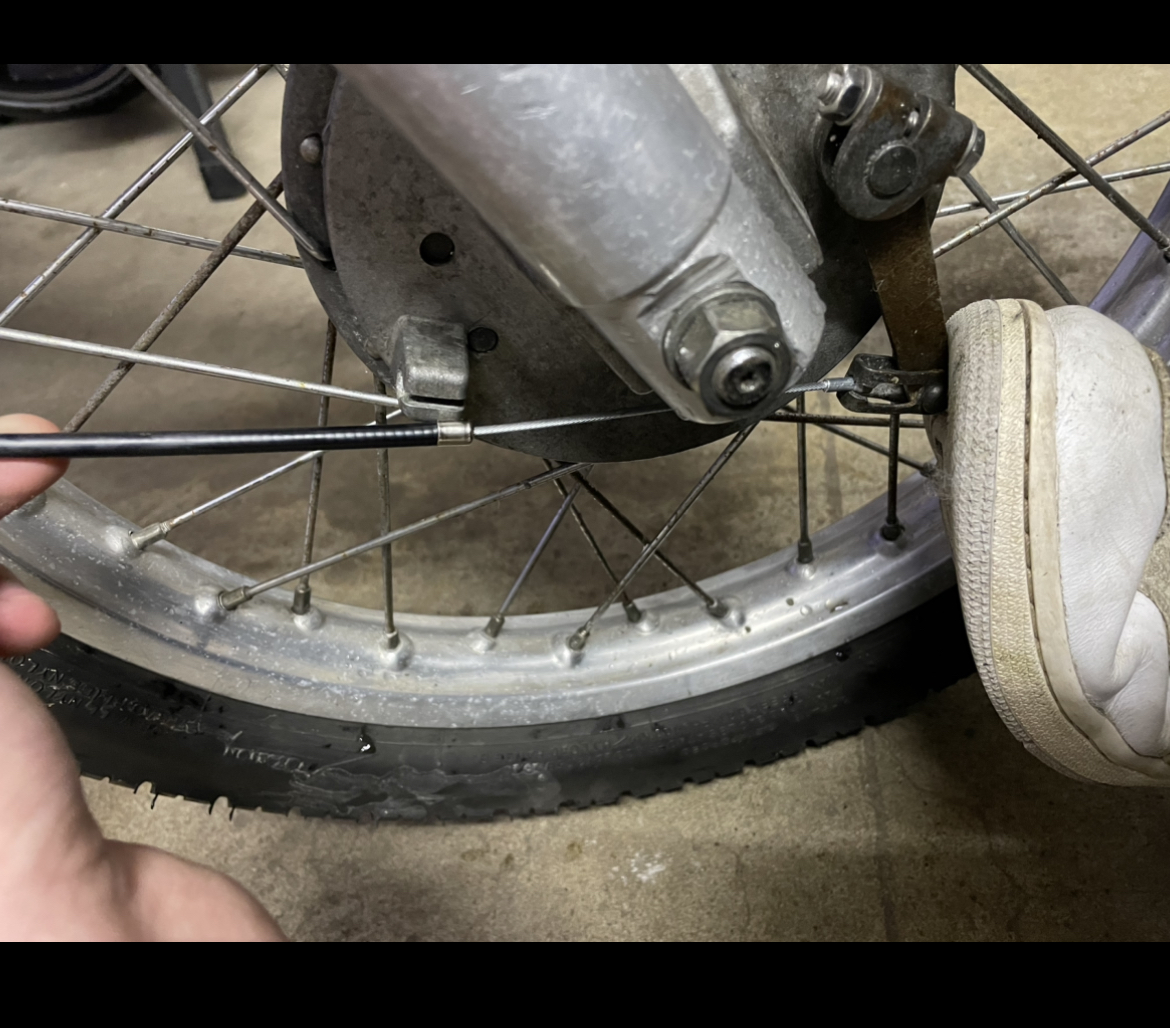

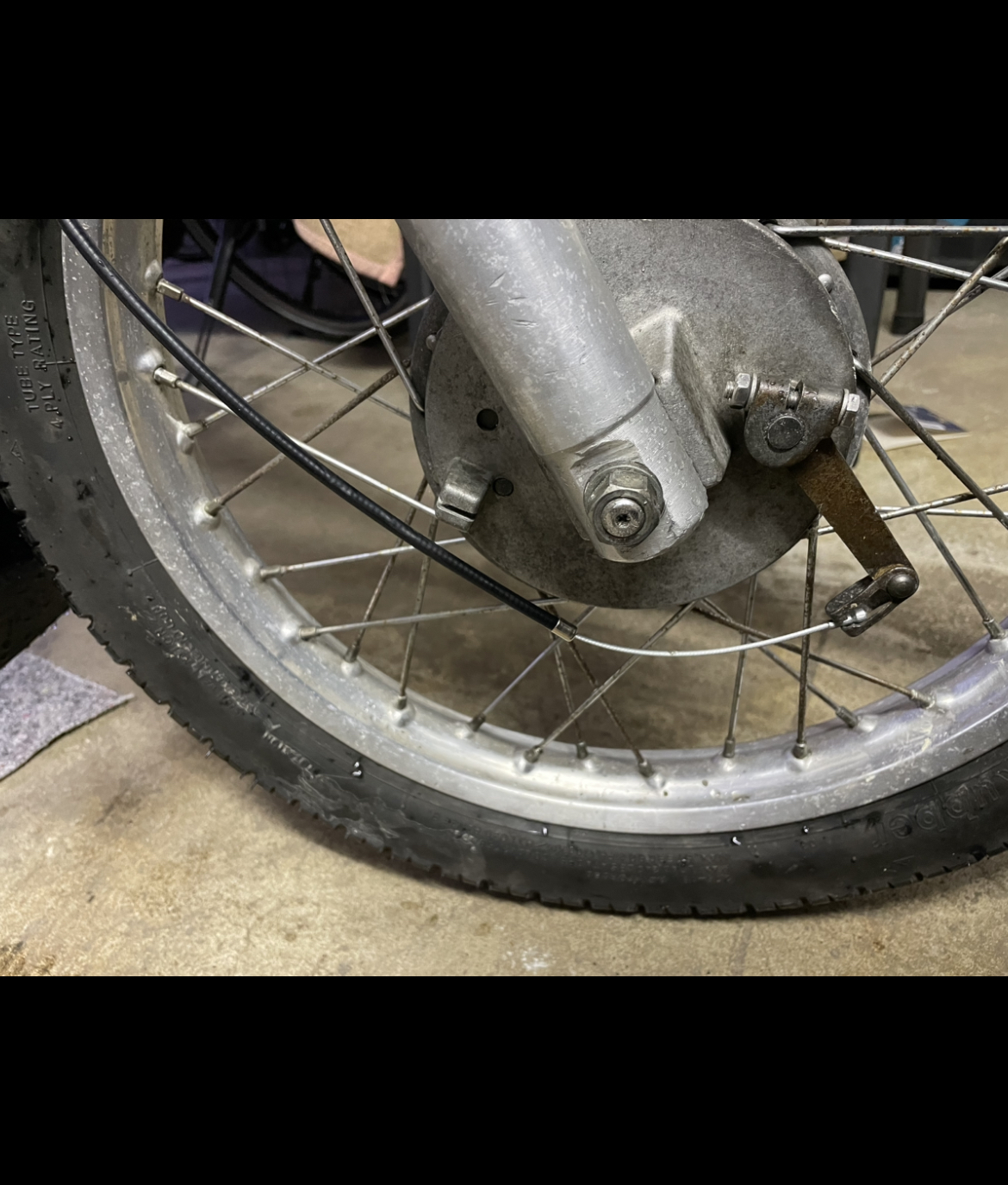

Zu Tuning Lenker bowdenzug
Entweder hast du oben die Einstellschraube nicht ganz zurück gedreht, oder die Funktionslänge des Zugs stimmt nicht.
Im zweiten Fall müsstest du etwas von der schwarzen Hülle entfernen. Achte aber darauf, dass du dabei das Drahtseil innen nicht beschädigst. -
Da wäre es aber einfacher den hebel zu versetzen als die hüle zu entfernen.
Oder oben am Handhebel die Rändelmutter zum Kontern erstmal weglassen, bis sich die Bremse etwas abgenutzt hat.
Im zweiten Fall müsstest du etwas von der schwarzen Hülle entfernen. Achte aber darauf, dass du dabei das Drahtseil innen nicht beschädigst.wie entferne ich die schwarze Hülle am einfachsten?
Nur für den Fall, dass das freie Ende des Bowdenzuges weniger als 133mm lang ist, wäre ein kürzen der Hülle notwendig, anderweitig ist die Geometrie der Hebel anzupassen. Die Hülle lässt sich nach entfernen der Abschlusskappe abwickeln und dann absetzen, in 50% der Fälle wird dabei das Seil beschädigt.
