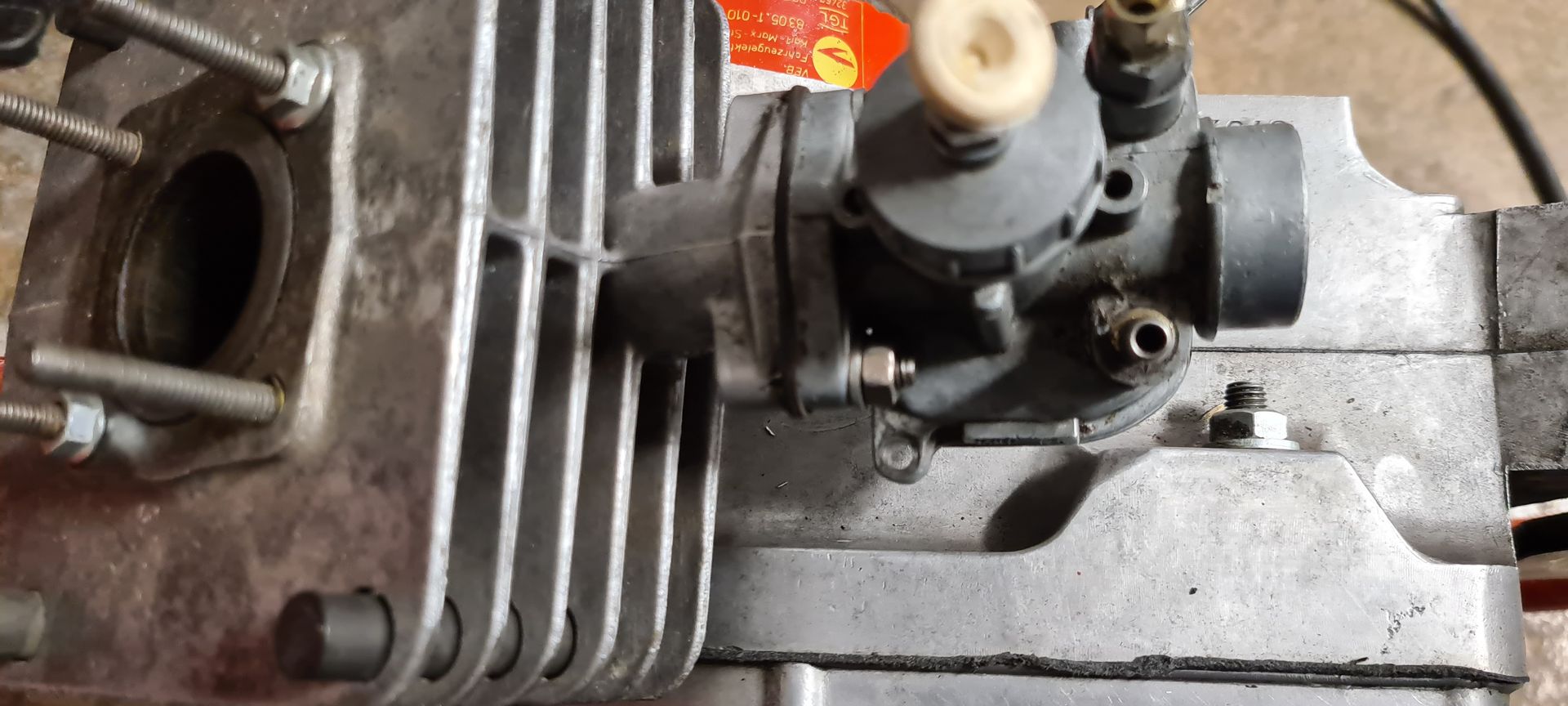

Schau mal, da zieh ich nur einen Motor aus dem Regal.
Das es ein 50er ist sollte am Zylinder zu erkennen sein.
Ja dann habe ich das geträumt.
Es gab ja über die Jahre nicht nur eine Gussform...ist schon richtig, es gibt Gehäuse mit Schräge auch mit nur kleiner Bohrung.
