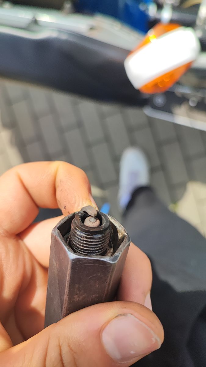

    Ich hab eine Simson Schwalbe KR51/2N.
    Ich hab nen 60ccm 4kanal (bearbeitet beim Privattuner) drauf, mit 2 Ring Kolben.
    16er BVF vergaser mit ZT-Upgradekit und 80er HD, Vernandi Luftberuhingskasten. Mit Pilzfilter unten drauf. (Oben daher keine Filter in der Muffe) Vape Zündung verbaut. (Ich weiß ist nicht Leistung optimal)
    Nun bin ich vor paar Tagen gefahren und hatte während der Fahrt eine Art hohen metallischen klang gehört. Kupplung gezogen und angehalten. Nichts unnormales. Wieder nachhause gefahren.
    Naja nun nächsten Abend wieder gefahren und nach ca. 1,5km ganz plötzlich ein totaler Leistungsabfall im gesamt Drehzahlbereich. Ich konnte nur noch ~35-40km/h fahren und von der beschleunigt wollen wir gar nicht reden.
    Seit dem Vergaser sauber gemacht und Schwimmerstand eingestellt, beide Simmerringe gewechselt. Luftfilter gereinigt. Zylinder runtergemacht und Kolben sowie Ringe nachgeschaut, sah ganz gut aus. Sprit läuft auch genug.
    Problem ist immernoch das gleiche.
    Zudem hört sich das Moped im Stand wenn man Mal mit Vollgas hochdreht an als ob die einen Drehzahlbegrenzer hätte (natürlich wenn se warm ist und eben nicht gut läuft)
    Hab mittlerweile fast keine Idee mehr...
