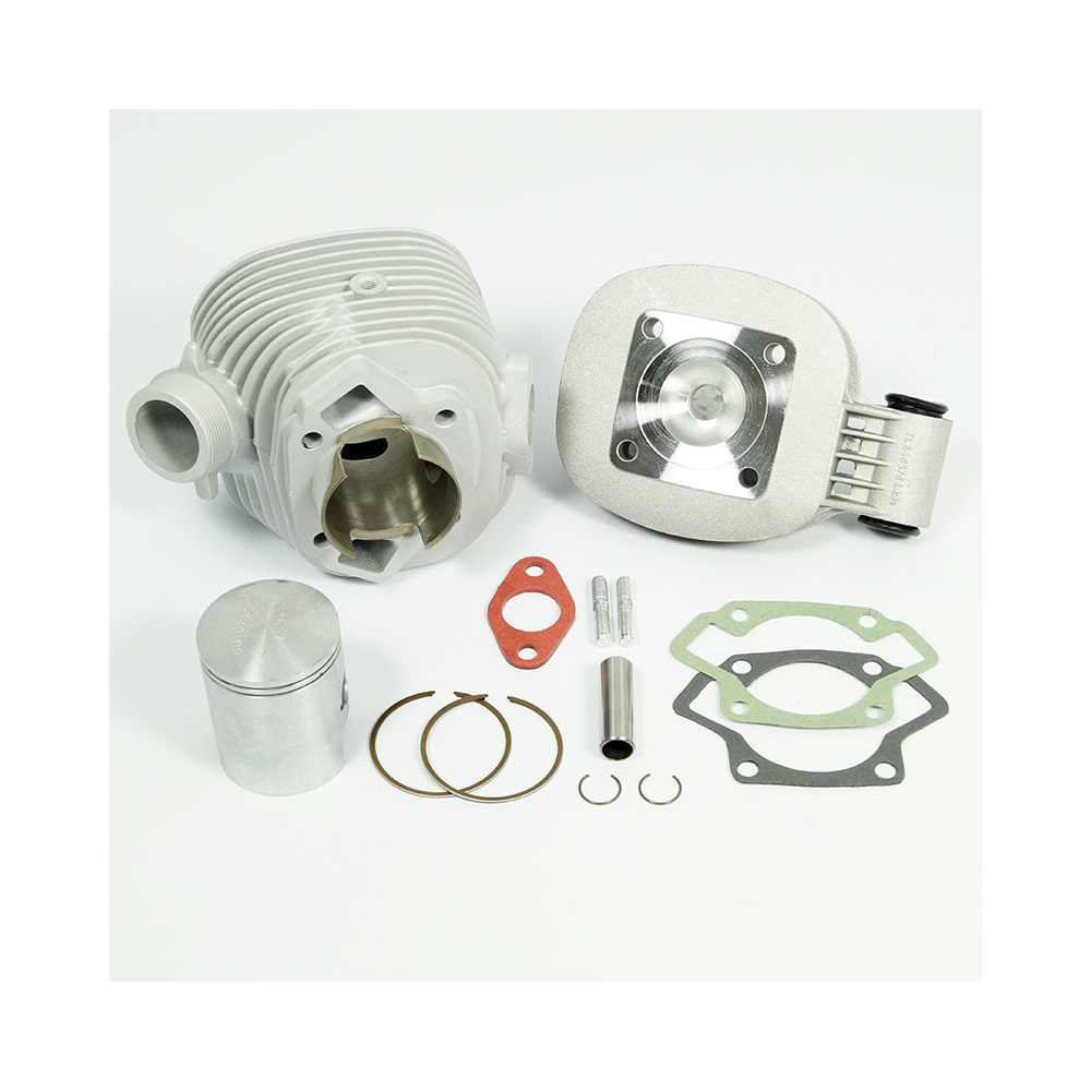

    Ich dachte da an dieses Set von AKF: Set: Zylinder komplett mit Kolben und Zylinderkopf - KR51/1 - Ø45mm - 63ccm von ALMOT | AKF Shop (akf-shop.de) das wurde mir vom AKF Support empfohlen.

  • Schreib bitte in den kleinen Tuning Fragen Thread hier im Forum, da gibt es mehr Hilfe. Normale Almot sind nicht das wahre, da sie nicht wirklich entgratet sind. Außerdem muss der Motor neu gemacht werden, so wie es ich bisher bei dir anhört. Mehr Leistung wird auch mehr Verschleiß geben. Ich würde den Motor neu machen lassen und ein 63ccm Zylinderkut verbauten lassen. Eventuell von Zt, Lt oder Rzt. Bin aber nicht so belesen in der Welt der Vögel
  • Die Kohle kannst dir sparen, der Stino MZA 63er
    hat keine Mehrleistung.
    Die laufen oftmals schlechter als orginaler 50er.
    Wenn was mit mehr Leistung haben willst dann schau dich bei den Tunern zb. LT, RZT, JW Sport. um.
  • Das sind Quasi 60ccm mit den 50ccm Steuerzeiten. Durch das aufbohren verschieben sich dann die Steuerzeiten, weshalb es nicht richtig funktioniert. Die Kanäle sind auch nicht entgratet, wodurch der Kolben auch nicht mehr lange leben wird. Als Rohzylinder zum bearbeiten sind die gut, für viel mehr aber nicht. Wenn du einen Almot willst, kann dir den jemand nach deinen Vorstellungen und deinem Setup bearbeiten. Es gibt auch im Forum ein paare gute Zylinderbearbeiter
  • Die Zylinder für die Tuner werden auf deren Ansprüche gebaut und bearbeitet. In der Firma selber werden sie dann nochmal durchgeguckt, bzw. nachbearbeitet. Die Steuerzeiten werden extra berechnet und haben ein Setup aus Vergaser und Auspuff mit dem es am besten läuft. Der Preis ist zwar höher, aber besser als sich einen Almot einzubauen, der 3 Wochen hält

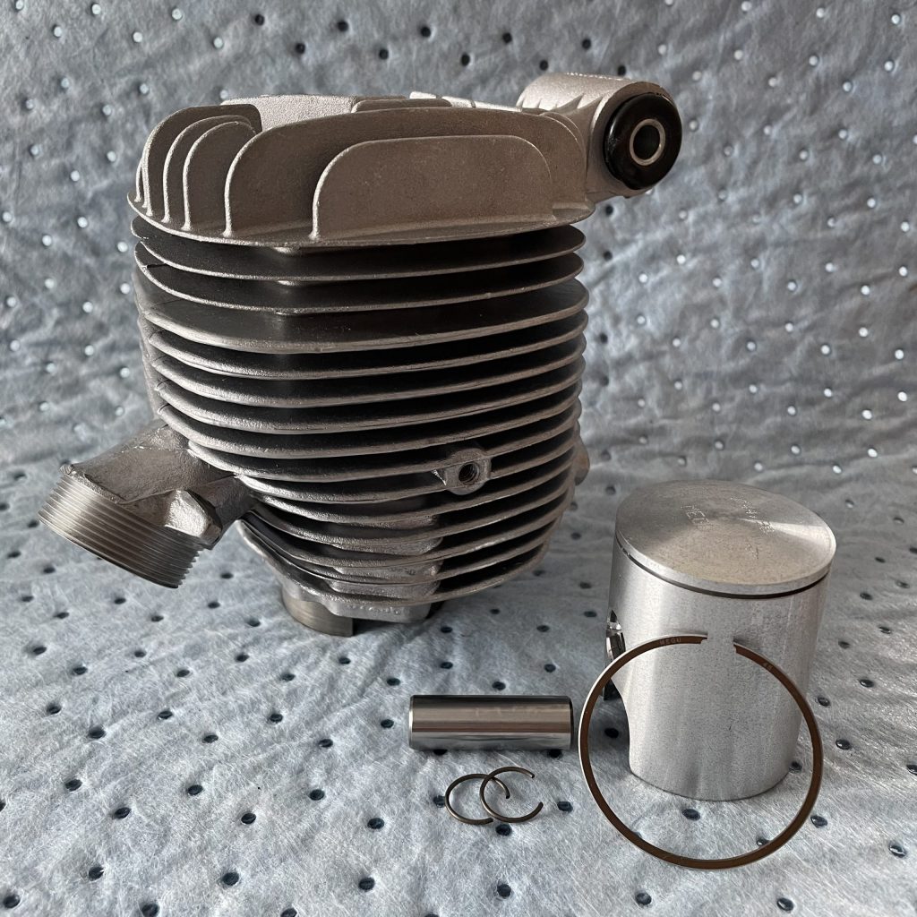

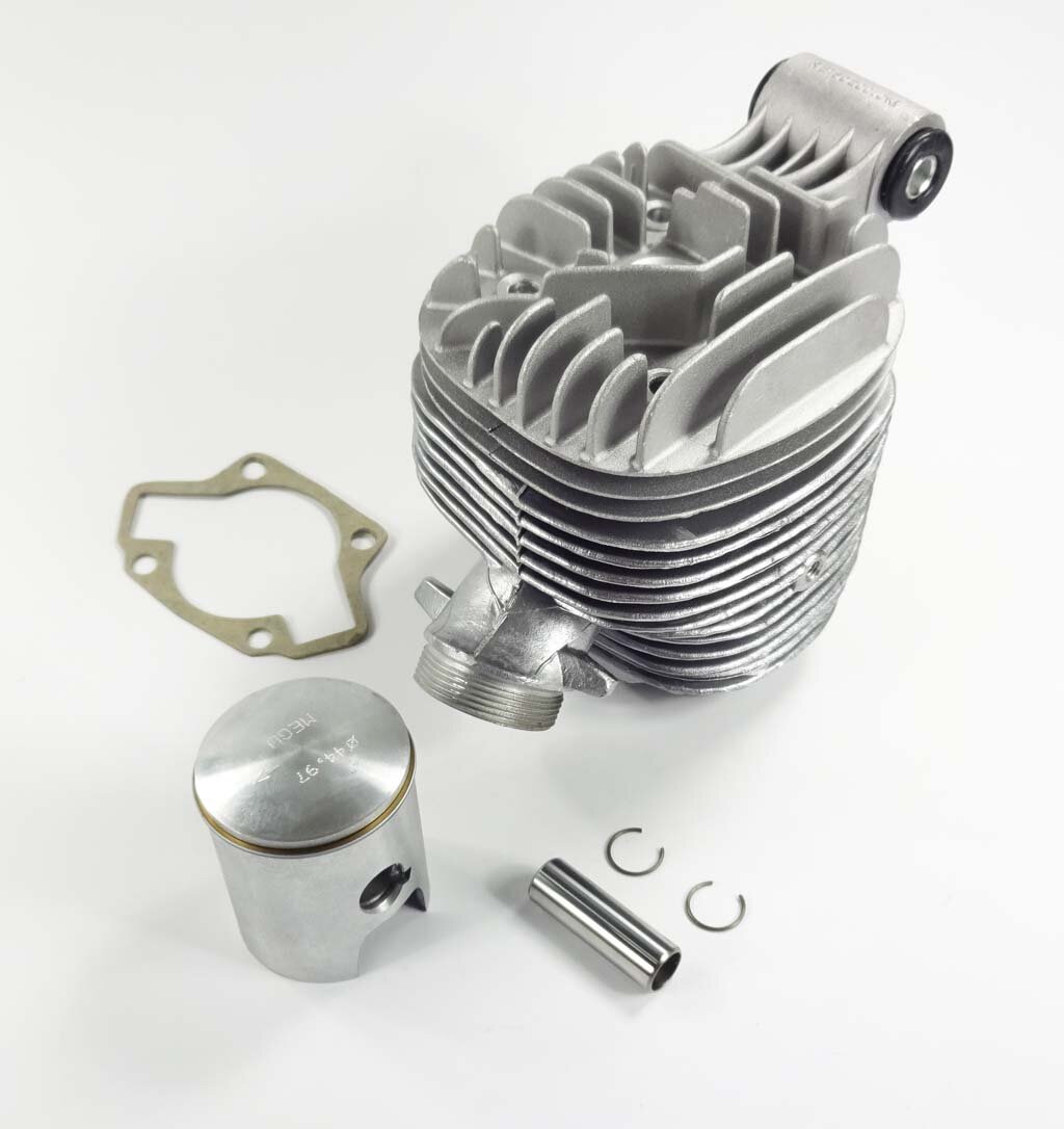

    CYLINDER SIMSON KR51/1 63/4 SPORT MK2 PISTON MEGU / BARIKIT - Jack Motors - Części i akcesoria Simson, MZ, Skutery, 125cm3
    CYLINDER SIMSON KR51/1 63/4 SPORT MK2 PISTON MEGU / BARIKIT - CYLINDER SIMSON KR51/1 63/4 SPORT MK2 PISTON MEGU / BARIKIT NEW CYLINDER MODEL FOR 2021 !!!…

    Zylinderkit ZT63N Stage1 (Schwalbe KR51/1) 8,5PS, 249,95 €
    Zylinderkit ZT63N Stage 1 Lange Zeit gab es nur sehr wenige, leistungsstärkere Zylinder für die KR51/1 Dies liegt zum einen an einer ungünstigen Kanalführun
    zt-tuning.de
    Du wirst beide auch mit den Standartkomponenten also den bisherigen Vergaser und Auspuff fahren können, dann hast Du halt nicht 8 sondern vielleicht "nur" 5...6 PS.
