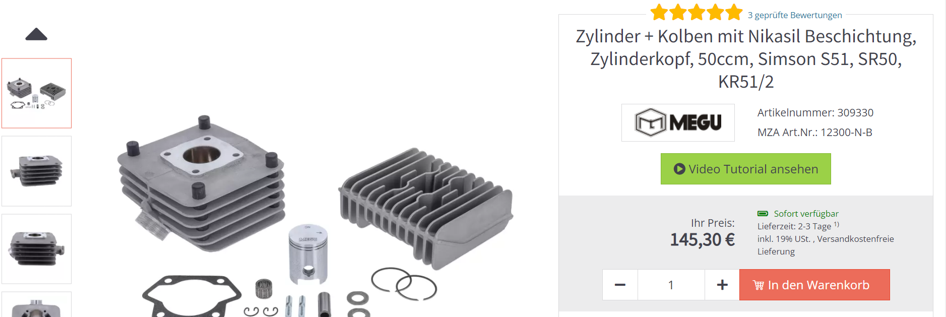

  • Hi,
    Also es wurde eine neue Vape Zündanlage eingebaut, Neuer Vergaser, ein Zylinder Kit, Luftfilter, Auspuff, und eine neue Kurbelwelle.
    Am Vergaser kann es nicht liegen, an der Zündung auch nicht und an der Luft zufuhr ebenfalls nicht.
    "Gib es da sonst noch was an dem es liegen kann."
    Ps: Zündung wurde sowie der Vergaser Eingestellt
    Grüße Paul

  • Ist der Kolben falsch rum montiert? Dann springt sie nicht an. Der Pfeil muss zum Auslass zeigen
    Hat beim serien 2k keine auswirkung. Kann man auch mit pfeil nach hinten verbauen.
