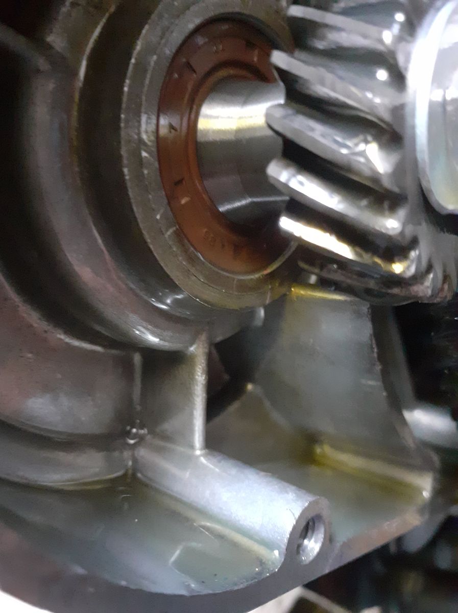

Wellendichtring sitzt nicht richtig
Lass den Motor laufen und sprüh den Bereich mit zB. Bremsenreiniger ab. Ändert sich der Leerlauf, zieht es dort Nebenluft...
Achtung es wird Getriebeöl verspritzt, was sich aber auch in Grenzen hält.
Ritzel ab und Dichtring nachsetzen.
Danke, für den Tipp. Er war ( ist ) undicht
Dann drehst Du jetzt zwei kleine Holzschrauben links und rechts oder oben und unten vorsichtig id. Siri (ohne Kontaktflächen an Motor und Kurbelwelle zu beschädigen) , ziehst ihn raus und ersetzt ihn.
Oder verfährst vorerst so wie Flymo schreibt und testest erneut...
Bremsenreiniger ist nicht grade die beste Gummipflege, ich würde für die Lecksuche was weniger aggressives verwenden.
zB. !? Es ist immer wenig förderlich einen Einwand zu bringen und keine Alternative aufzuzeigen. (etwa Haarspray etc.)
Sind wir und denn wenigstens dahin einig das es ein brennbarer Stoff sein sollte? Gut...
Dann sollte auch klar sein das alle brennbaren Stoffe wenig verträglich für Gummi sind. Wobei "Gummi" ein denbarer Begriff bleibt.
Bremsenreiniger hat jeder id. gut sortierten Garage/Werkstatt und wird den Siri weder aushärten noch auflösen.
