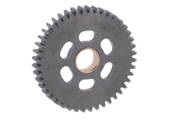

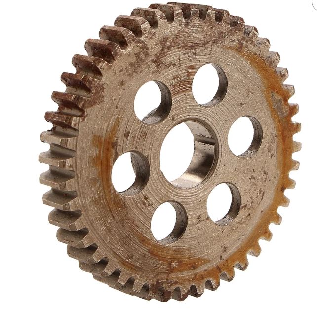

  • ... mal 'ne Getriebefrage, Losrad 1. Gang @ M54:
    Es gibt ja welche mit Langlöchern
    und welche mit größeren Rundlöchern:
    Meinem technischen Verständnis nach sind die Langlöcher vorteilhafter da die Auflagefläche der Zapfen vom Schaltrad größer ist.
    Von den DDR Teilen habe ich das in beiden Varianten gesehen, also Rundloch und Langloch.
    Nun erstaunt mich das in allen Shops, wo es noch DDR Teile gibt, nur die Losräder mit den runden Aussparungen zu finden sind.
    - Wurde da die Produktion irgendwann umgestellt?
    - Oder sind die Langlochzahnräder schon alle verkauft?
    - Oder gabs die 'Lagnloch' nie als Ersatzteil?
    - Oder sind die 'Rundloch' gar besser?
    ckich Weißt Du mehr? ;)
    hier steht die Signatur 8-)
    Einmal editiert, zuletzt von franzalt (31. Januar 2024 um 15:27)
  • wurde 1968 geändert in Bohrung statt Langloch.
    Da in beiden Fällen der Radius größer ist als der Zapfen entsteht in dem Sinne kein "richtiger Formschluss".
    Vorteil der Bohrung ist das im Lastwechselfall der impuls kleiner ist da der Zapfen innerhalb der Bohrung weniger schwung aufnehmen kann als im Langloch. Hoffe man versteht wie ich es meine.
    Firma: Motoren Service Maul
  • Danke Tommy für Deine Antwort!
    Mir scheint der Spielraum für den Lastwechsel nicht wirklich kleiner, werde das aber mal nachmessen.
    Dennoch bin ich der Überzeugung, dass der Formschluß beim Langloch größer ist da die Radien deutlich ähnlicher sind, insbesondere wenn sich der Zapfen ein wenig angepasst hat.
    Weißt Du auch den Grund für die Änderung hin zur Bohrung?
    Ich würde ja vermuten das es einfacher zu produzieren ist.
  • Dennoch bin ich der Überzeugung, dass der Formschluß beim Langloch größer ist da die Radien deutlich ähnlicher sind, insbesondere wenn sich der Zapfen ein wenig angepasst hat.
    Da kannst du durchaus überzeugt sein, dem ist aber leider nicht so ;)
    Venandi kahm auf die absolute geniale Idee die Radien der Langlöcher zu verkleinern was in Verbindung mit ungünstigem Tolleranzen des Schaltrades dafür sorgt dass man den Gang nicht mehr heraus bekommt weil sich das Schaltrad verkanntet.
