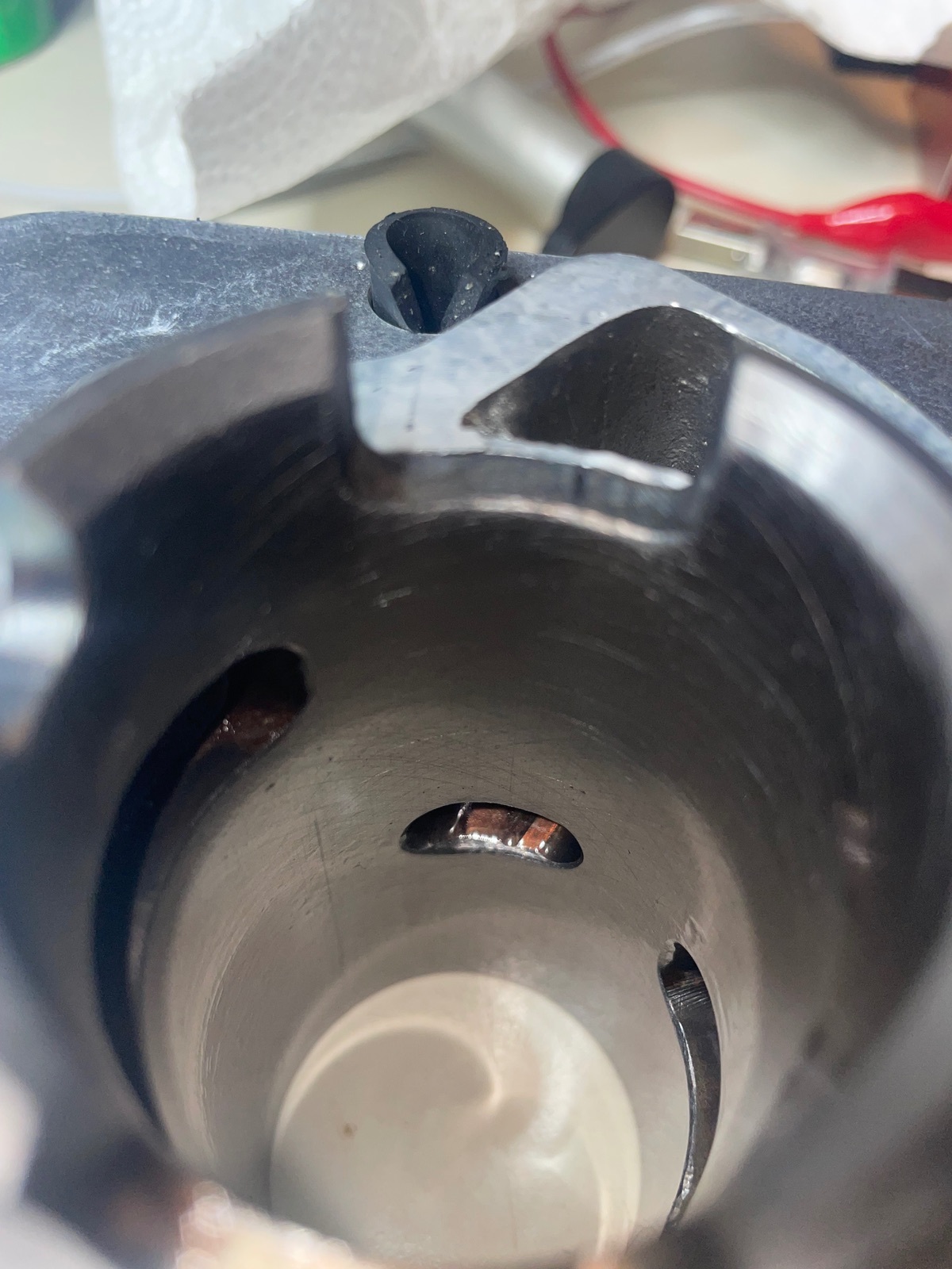

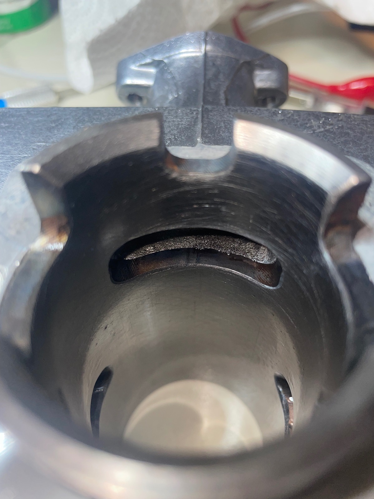

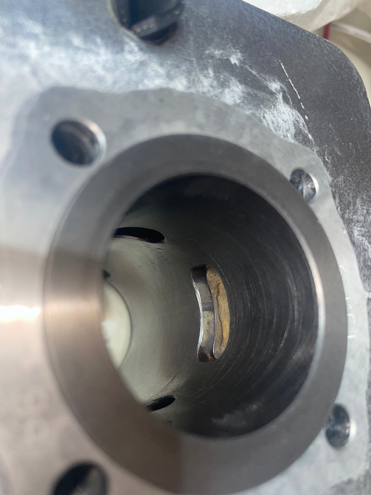

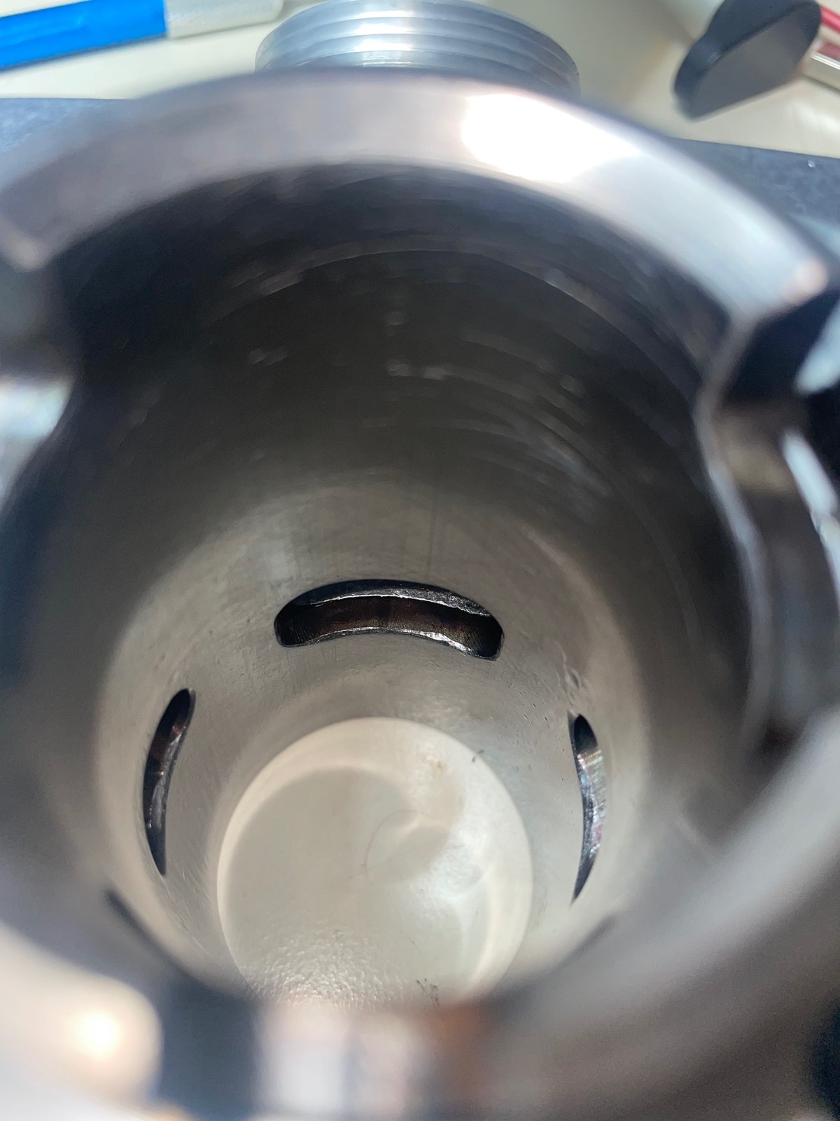

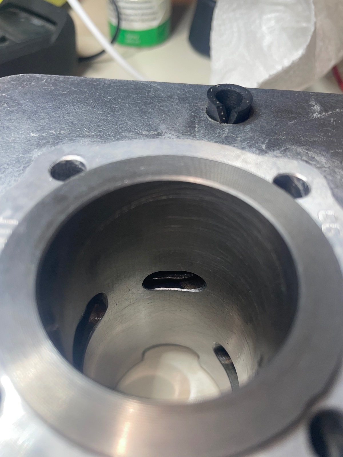

    MEGU 2-Ring Kolben und Almot Zylinder, habe ich im Set gekauft. Es läuft kein Ringpin über einen Kanal. Kanalkanten sind großzügig angefast, kann später mal ein Bild von Kolben und Zylinder reinschicken

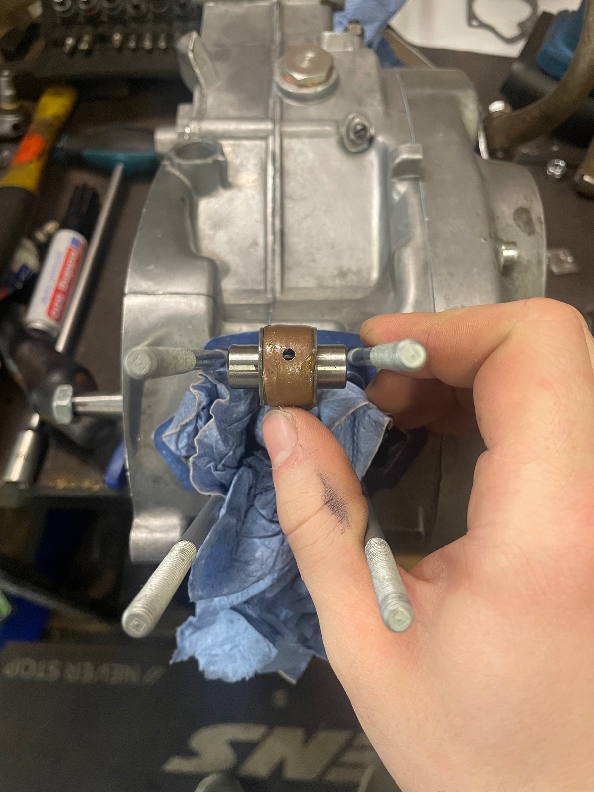

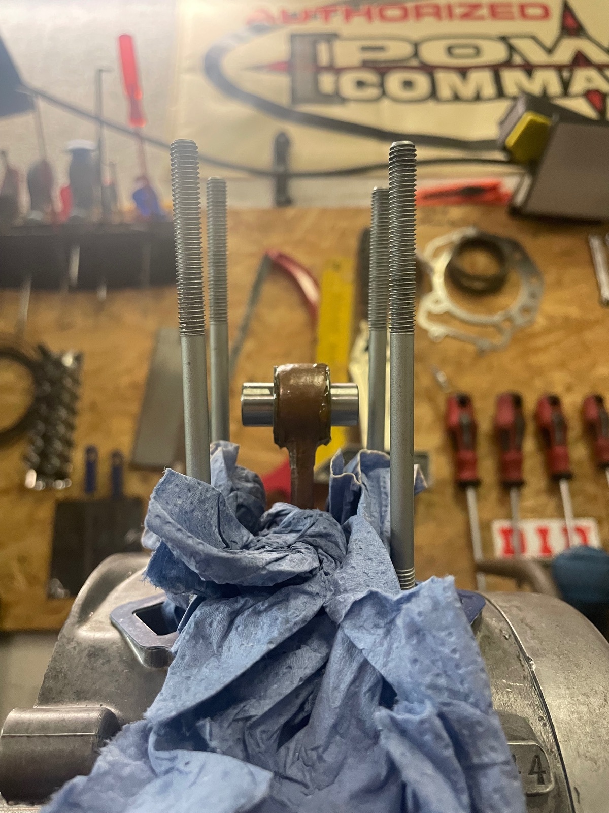

    Es sind die 2 dicken Gussringe, das werde ich mal probieren! Werde auch mal die Anlaufscheiben weglassen. Jedoch habe ich gerade gesehen, dass der Kolbenbolzen horizontal wenn man Auspuffseitig schaut, ein kleines bisschen schief ist…Das würde heißen dass der Kolben schief läuft, vlt ist das dass Problem?

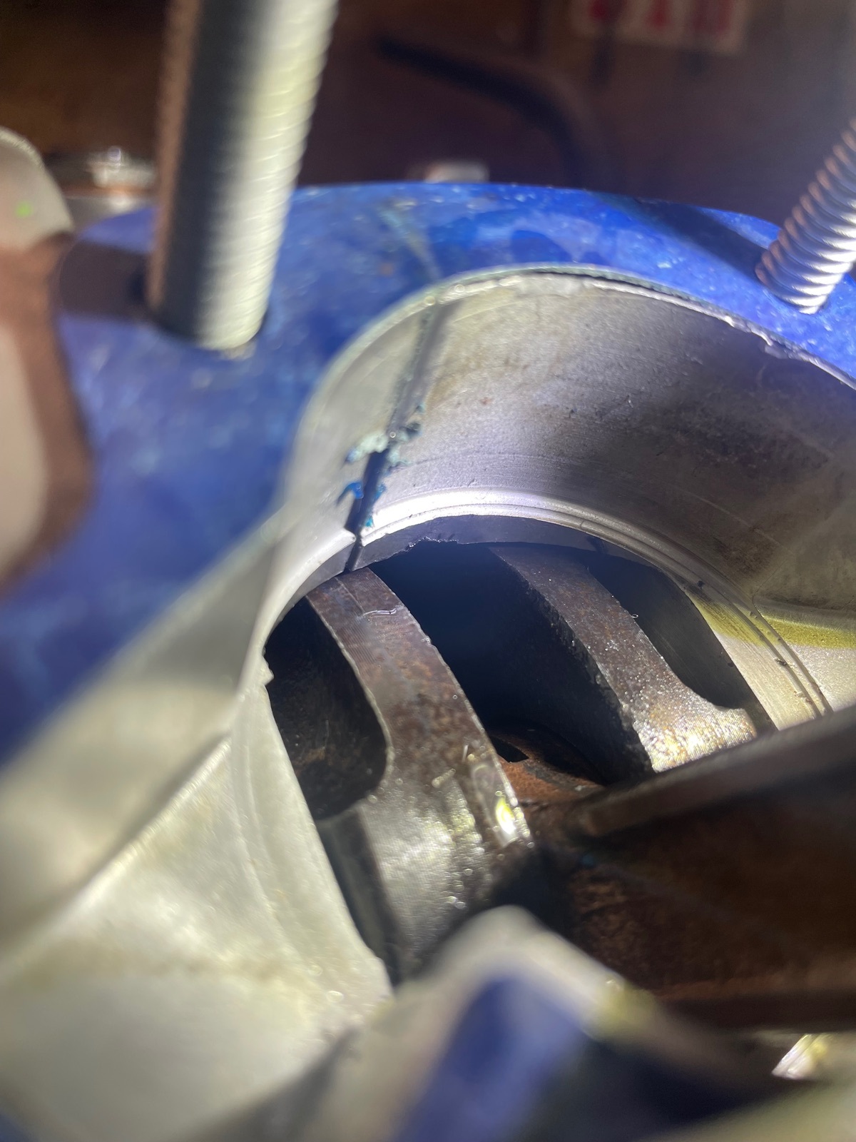

  • Fehler gefunden.. Pleuel stand bei der Aufwärtsbewegung am Motorgehäuse an! Aber nur ganz knapp, wahrscheinlich ist das neue Pleuel dicker als das originale.
    Genau das sieht man auf den einen Bild und ist genau das was 50Benni und ich meinten.
    Was ist das für eine Kurbelwelle von FEZ ?
    Fräße das Gehäuse da ab und dann sollte es weg dein.
  • Dadurch steht der Kolbenbolzen doch trotzdem nicht gerade. Und wo soll der Zylinder bearbeitet sein
    Hab es mir nochmals genauer angesehen und den Kolben auf die Dichtfläche „runtergefahren“ und er liegt genau Plan auf, also daran scheiters nicht. Der Zylinder ist dahingehend bearbeitet, dass die Kanäle entgratet sind, dass hab ich damit gemeint. Entschuldige meine Ausdrucksweise

    Genau so ist es, danke euch! Hab es ausgefeilt, passt jetzt!
