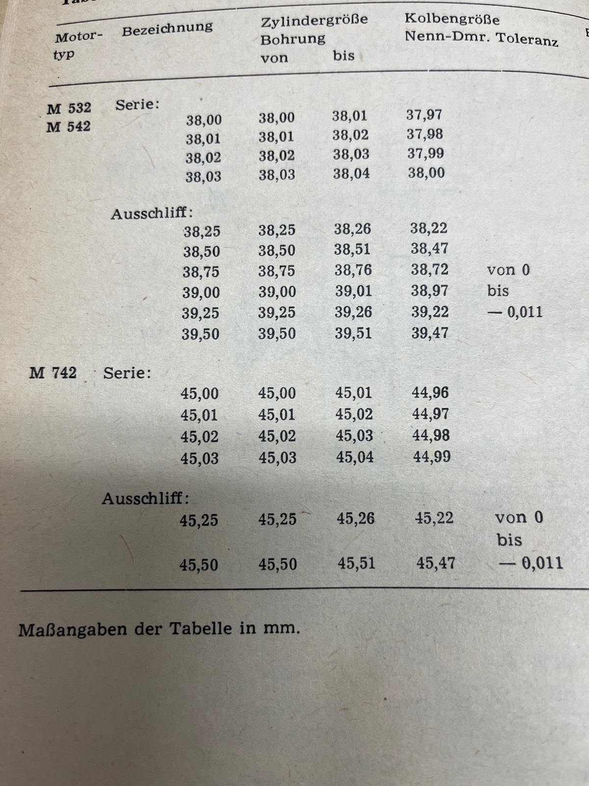

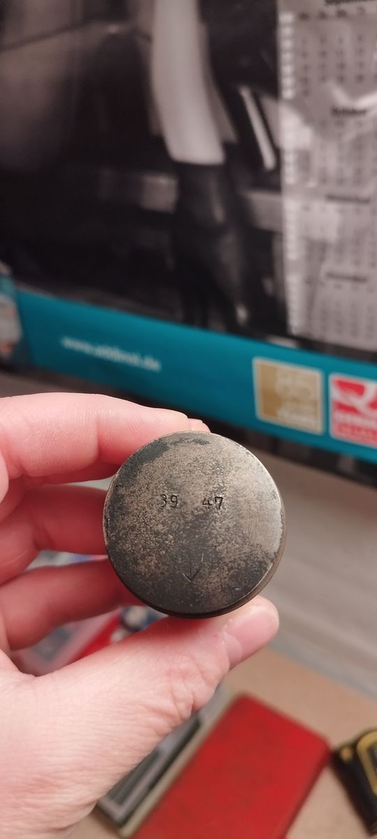

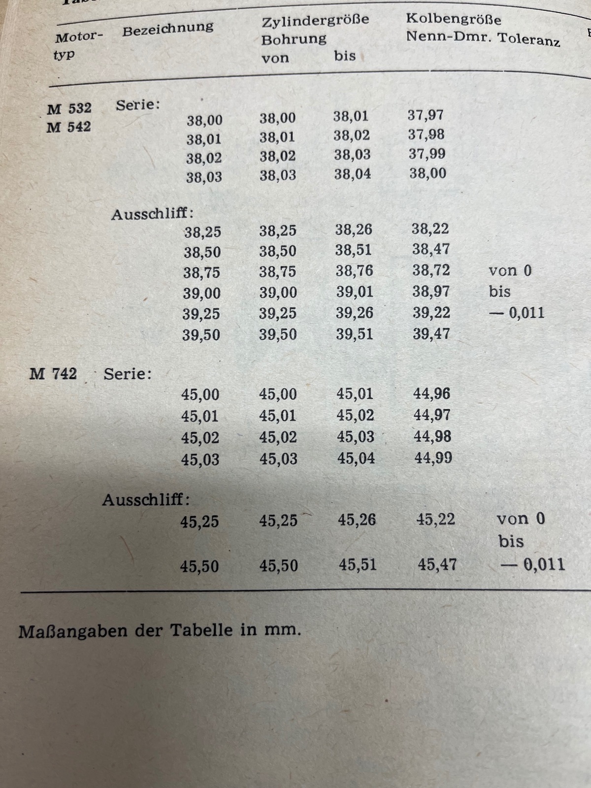

Ich habe eine Frage bezüglich eines alten Zylinders. Ich möchte diesen für mein Zweitmoped gerade schick machen und den Zylinder mit einem neuen Kolben bestücken. Der Zylinder hat vor ein paar Jahren einen neuen Kreuzschliff im (6.ten?) Übermaß bekommen und wurde mit einem Kolben in dem Maß 39,47mm ausgestattet. Dieses Maß soll angeblich noch im 50ccm Bereich und somit legal sein. Meine Frage jetzt an euch : Ist das so richtig? Ist das noch im 50ccm Bereich und legal fahrbar? Ich möchte mich natürlich nicht in die Nesseln setzen wenn es doch mal zu einer Kontrolle kommen sollte. Über eine fachlich korrekte Antwort eurerseits wäre ich sehr dankbar. ![]()
