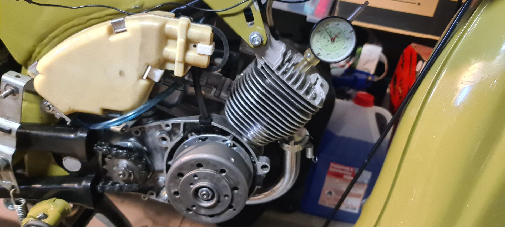

    Bei meinem SR4-4 erreicht der Motor nicht die Höchstdrehzahl.
    Brauche dringend mal ein paar neue Tipps.
    Mein Habicht hat einen M54 Motor mit Vape Zündung, 63ccm Almot Zylinder und Megu Kolben mit Barikit Kolbenringen. Der Vergaser ist ein neuer 16N1-5 mit z.Z. 73er HD. Nadel auf 2 Kerbe von unten, Choke ist dicht, Auspuff AOA1 und originalem Luftfilter. Zündzeitpunkt ist jetzt etwas füher auf 1.6 v OT eingestellt (Blitzlampe). Kerzenbild ist ein etwas dunkleres Rehbraun.

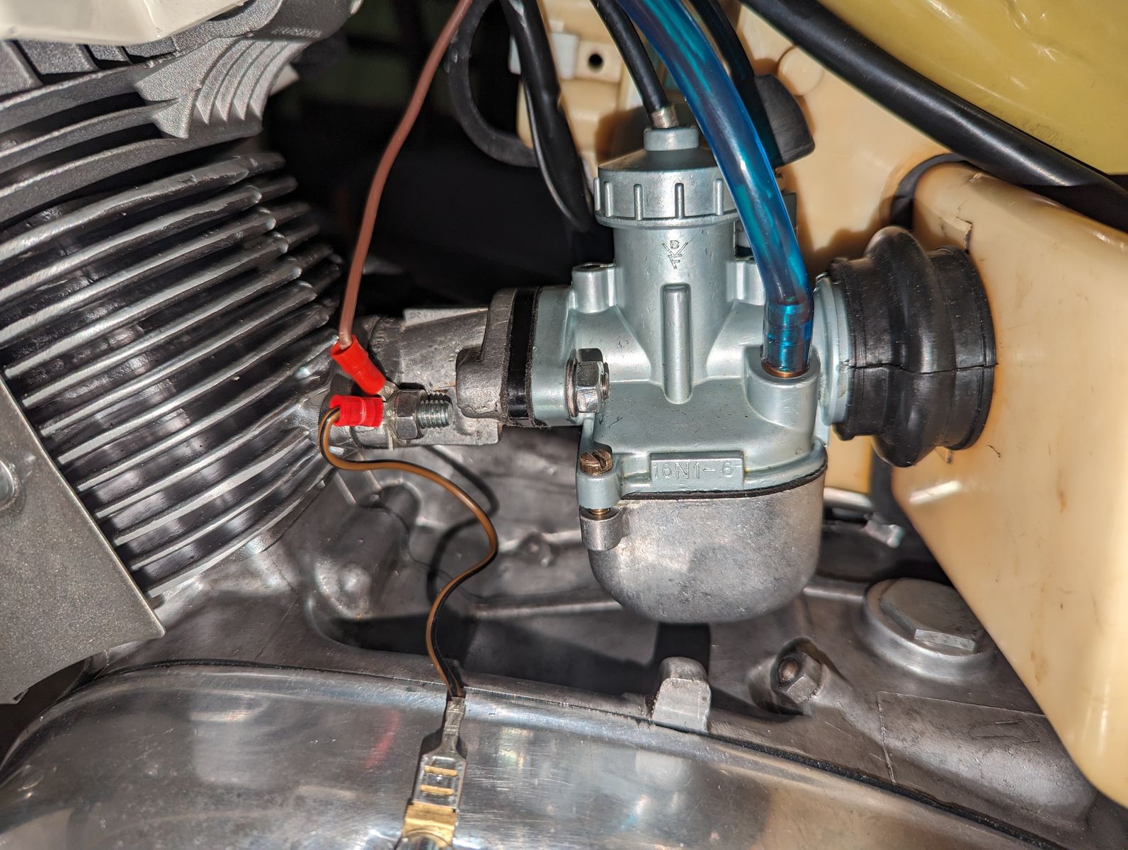

    Das Zwischenstück am Vergaser ist natürlich verbaut sonst würde auch der Luftfilterkasten nicht passen (Bild).

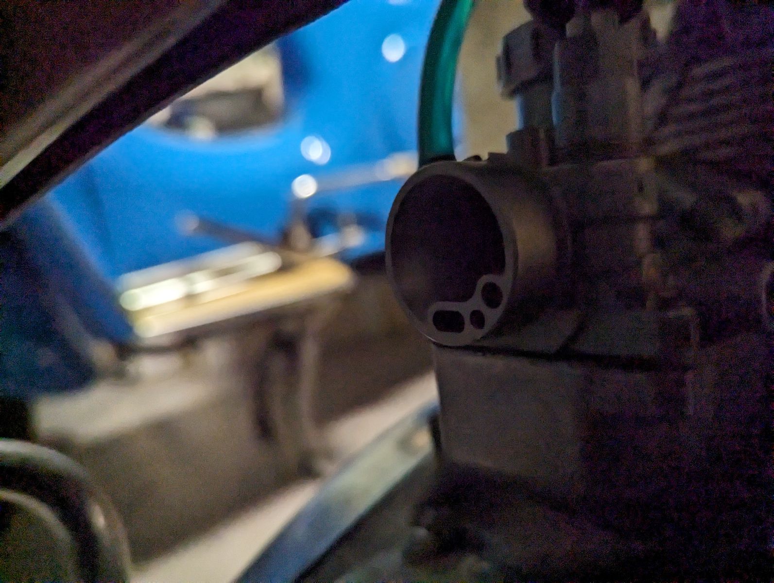

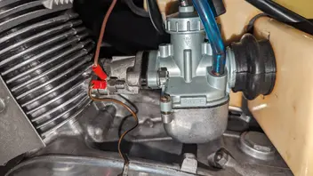

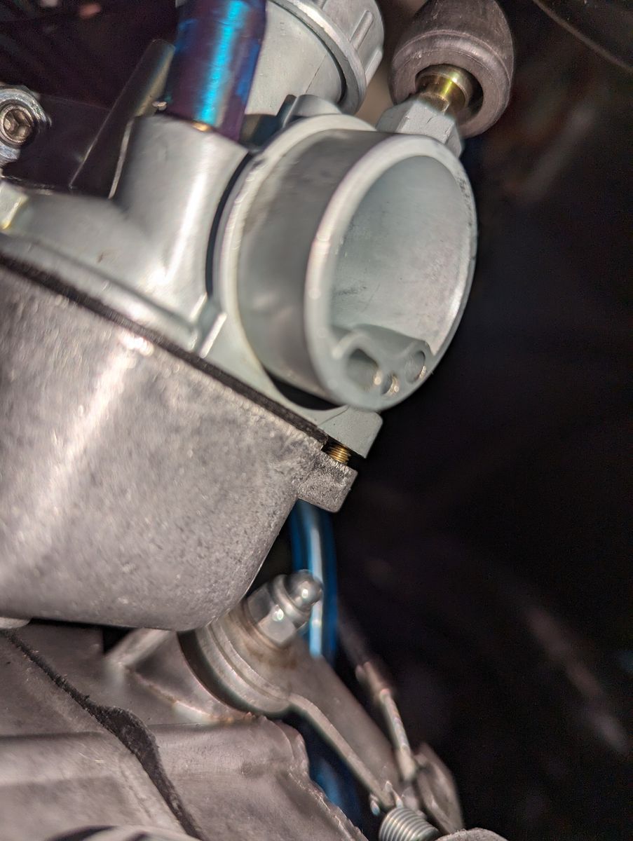

  • Der 16 N1-5 ist falsch an diesen Motor. Da gehört ein Vergaser mit Schlitz im Nebenluftkanal dran.
    Und die 50er Hauptdüse ist auch falsch.
    Du hast recht . Es ist ein 16N1-6 ,da habe ich mich verschrieben. Die 50er HD ist aber richtig bei original Zylinder

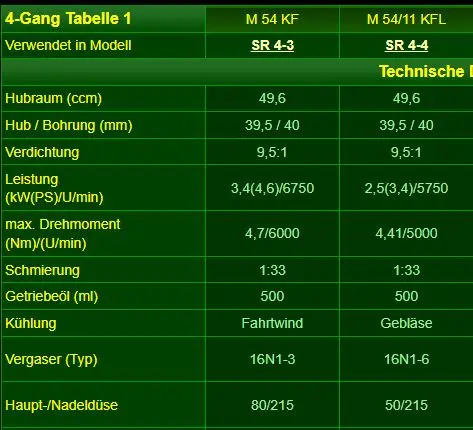

  • Da steht drin das diese beim SR4-4 empfohlen werden ?
    Das glaube ich nun nicht.
    Der SR4-4 wird nicht extra erwähnt nur der M53 aber egal auch mit einer 67er Düse dreht er nicht voll hoch, gerade getestet.
  • 50/215 hat nichts mit der Hauptdüse zu tun. Bzw. stimmt das nicht , genauso wie der Vergasertyp.
    Was soll ich darauf Antworten ? Alle Unterlagen und Infoquellen die ich abgefragt habe sagen im SR4-4 gehört ein 16N1-6 mit HD 50. Welcher Vergaser sollte Deiner Meinung nach verbaut sein ? Ich hätte einige da und würde es auf einen Versuch ankommen lassen.
  • Der SR4-4 wird nicht extra erwähnt nur der M53 aber egal auch mit einer 67er Düse dreht er nicht voll hoch, gerade getestet.
    Der M53 bekommt aber schon unterschiedliche Vergaser/HD je nach Modell wo er verbaut ist, SR4-2/1 und SR4-4 haben eine 50er HD, KR51/1 eine 67er und S50 eine 72er.
    Das ist in der Hauptsache den unterschiedlichen Ansauganlagen geschuldet, daher ist eine Pauschale Empfehlung, Müll.
    Wie läuft er mit einer 50er HD ? ,
