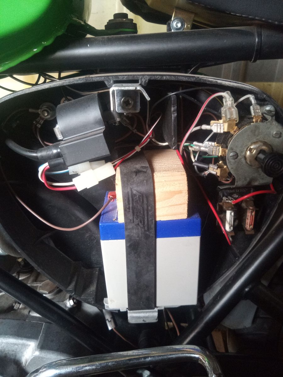

    Verbaut ist M93 mit Vape und neuem Kabelbaum in einer S50.

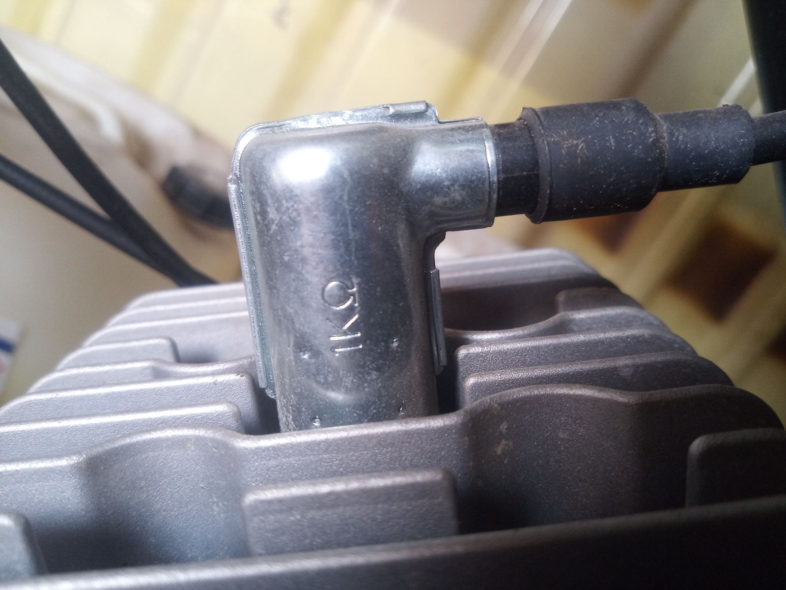

    Verbaut ist der 1kohm Stecker, der original am vape Zündkabel verbaut war. Habe gerade nachgesehen, habe überall nur 1kohm verbaut. 5 kOhm habe ich keinen zum testen da.
    Hinterm Herzkasten ist eine kleine aka Batterie verbaut und halt der ganze Kabelbaum neu und die Bauteile die bei der vape dabei waren.

  • Deine Frage wurde schon des öfteren gestellt.
    Hier hat meistens ein anderer Kerzenstecker oder ein neuer hochwertiger Blinkgeber geholfen.
    Die ersten VAPE Sets wurden alle mit 5KOhm Kerzenstecker ausgeliefert.
    Seit die Shops die Sets anscheinend selbst zusammenstellen ist hier immer nur noch der 1KOhm Kerzenstecker dabei.

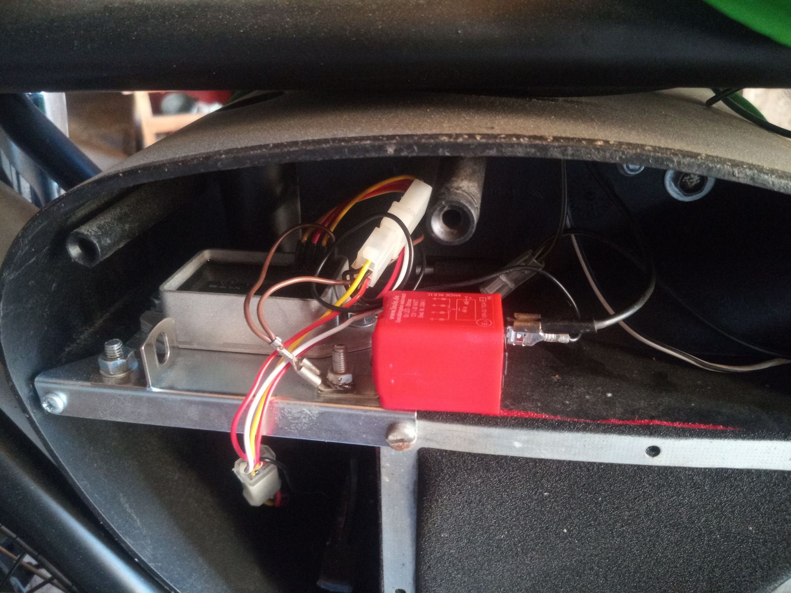

  • Kannst du einen Blinkgeber empfehlen?
    Dann werde ich beide Sachen mal besorgen und testen ob das Abhilfe bringt.
    S 50 LKR
  • Der rote bei akf/louis geht ganz gut. Hab ich seit vielen jahren schon im einsatz. Auch wenn der laut datenblatt nur bid 30w geht funkzioniert er mit 42w auch noch super.
  • Hallo, habe nun endlich einen 5kohm Kerzenstecker und das rote Blinkrelais von Louis verbaut.
    Jetzt funktionieren die Blinker auch wieder mit laufendem Motor.
