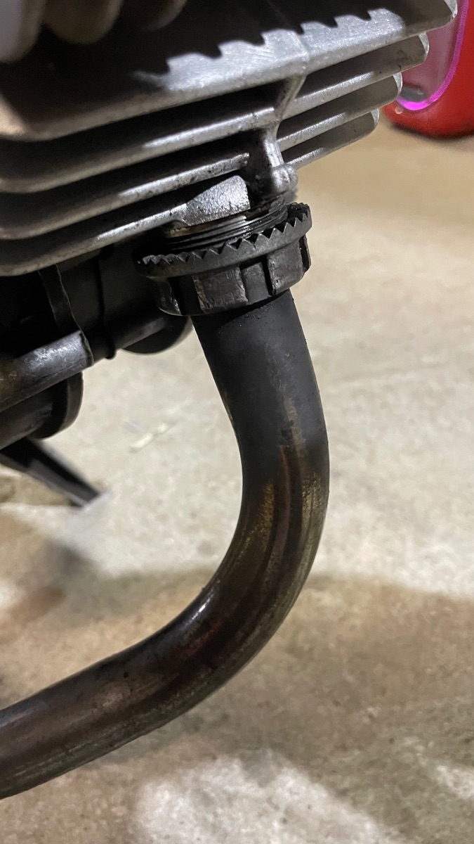

    des weiteren geht die Krümmermutter nur ungefähr zur Hälfte auf das Gewinde und es sifft extrem aus dem Auslass trotz neuer Dichtung, woran kann das liegen?
  • Es wird ein 19er Vergaser oder größer empfohlen wie auch ein umgebauter Luftfilter. Ich glaube die meinen damit sicher eine Filtermatte und nicht nur eine andere Patrone. Hast du kontrolliert ob alle Flächen plan sind und neue Dichtringe verwendet für den Krümmer? Wieso fehlt das Sicherungsblech für die Krümmermutter? Klar das sich die Mutter schneller lösen kann. Auf dem Bild sieht der Krümmer irgendwie nicht nach einem AOA2 aus, wie lang ist er denn? Rechne ich das alles zusammen wäre es eine Erklärung für die fehlende Leistung.

    Ich habe heute einen 21mm Vergaser Testweise verbaut mit einer 105er Hauptdüse und bin ohne Muffe gefahren, also sollte die Luft ausreichend gewesen sein, Ergebnis waren 75km/h, also kein Welten unterschied. Der original Krümmer wurde um 7cm gekürzt. Das Halteblech habe ich vorläufig abgemacht, der Krümmer locker sich nicht, sondern geht einfach nicht weiter rauf als auf dem Bild. Was heißt, ob alle Flächen plan sind? Dichtungen sind neu.

  • Auf deinen Bild ist doch schon zu sehen das dein Krümmer sehr weit nach vorn steht. Schraube die Krümmermutter ab, schieb sie ein Stück runter, und schau ob ohne Dichtung die Flächen vom Zylinder( Auslass) und des Krümmers parallel sind.
    Ok schaue ich morgen nach👍 vielen lieben dank melde mich dann nochmal
  • Plan heißt, das die Flächen gerade und eben sind damit sie gut abdichten können. 7cm weniger ist ein AOA1 Krümmer, ein AOA2 ist kürzer.
    Der Krümmer wurde total schräg abgeschnitten… typischer Pfusch ich seh mal zu dass ich das morgen gerade kriege und messe mal wie viel cm noch bis zur Krümmung sind
