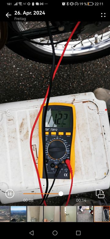

    Das Multimeter zeigt 6 bis 10 Volt AC an der Fassung bei laufendem Motor
    Birne intakt (6 Volt-Batterie + Birne dran = helles Licht)
    Halte ich das Multimeter nun an die Fassung bei eingebauter Birne: 0 Volt

    Fassung, Kontakte daran, Sitz der Birne geprüft. Strom kommt auch an der Fassung an, lt. Multimeter 7 Volt oder so. Aber sobald die Birne in der Fassung ist, kann ich keinen Strom mehr messen. Schließe ich durch einen Verkabelungsfehler mgl. einen falschen Kreis?

    die elektrische Spannung variiert mit der Drehzahl, im Standgas 6-7 Volt, bei höherer Drehzahl auch >15 Volt
    - gemessen an der Fassung, trotzdem kein Licht.
    Wie soll man das verstehen, das mir drei anderen das Licht geht oder wie jetzt?
    Also: meine alte (orginale) Grundplatte war im Frühjahr defekt (besser der Geber) daraufhin habe ich eine neue GP bestellt, verbaut und der Motor lief, nicht aber das Licht. Zudem habe ich minimum 11 Volt an der Fassung gemessen und entschieden eine weitere GP zu bestellen. (Ich dachte, mir wurde versehentlich eine 12 Volt GP versendet). Auch hier startet der Motor prima, aber das Licht "dunkel"
    Mit der ursprünglichen GP bin ich letztes Jahr über die Alpen nach Italien gefahren. Dabei war zu beobachten, dass das Licht mal ging, und mal nicht.
    Das Problem hat sich also angebahnt und zieht sich bereits über die dritte GP fort. Liegt also nicht an der GP, sondern.... ????
