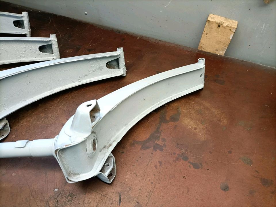

  • den vorderen schwingenträger hab ich gegen einen von der /2 getauscht weil meiner gerissen war ....haben dann noch ein 2 mm starkes blech innen eingeschweißt und unten um die achsbuchse umgelegt und natürlich auch verschweißt........danach hab ich den träger gestrahlt und beschichtet sowie im nachgang holraumversiegelt
  • Interessant! Mir ist neu das es Unterschiede bei den Schwingenträgern gibt, zumindest habe ich das hier so verstanden.
    Wenn ja, was sind die Unterschiede zwischen dem Schwingenträger einer "/1" und der "/2"?
    hier steht die Signatur 8-)
  • Ja tatsächlich gibt es einen unterschied.....hab ich selber auch nicht gewußt
    der vorteil vom /2 Träger ist das vergrößerte loch ...so kann sich keine Feuchtigkeit und Dreck ansammeln.......der Träger mit dem kleinen loch ist von der /1
