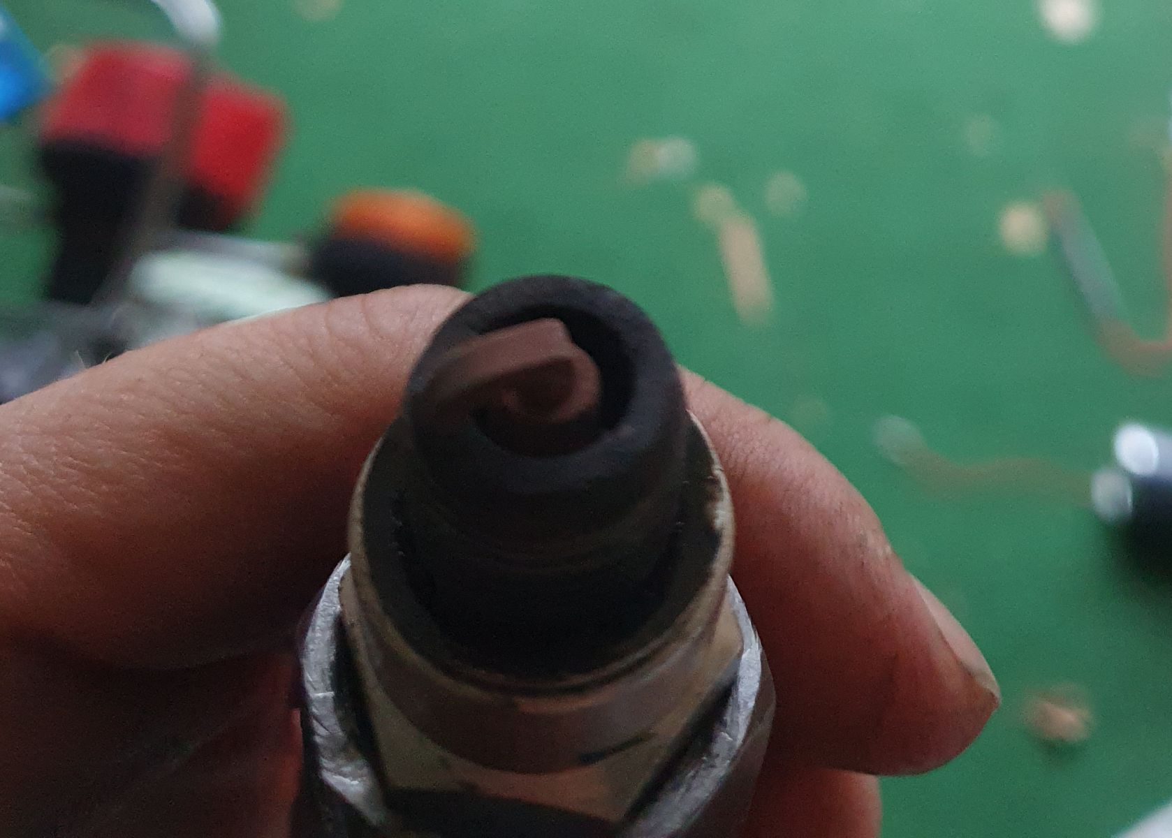

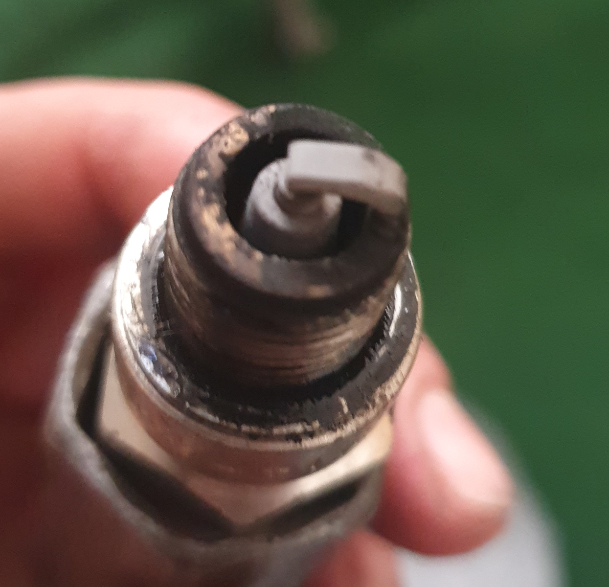

    Zu guter letzt noch ein Foto, was ich mit "helle Zündkerze" meine:

  • Die Zündkerz sieht dich ok aus. Da ist auch nicht im Ansatz was abgeschmolzen oder ähnliches. Dreht bestimmt gut aus der Motor. Würde ich so lassen. Insbesondere wenn schon eine 73er oder 74er Düse die max. Drehzahl reduziert. Was ich so von dir verstanden hatte.

    achja: Die Zündkerze ist relativ neu und erst 100km drin. Da sollte noch nix weggeschmolzen sein. Die Kerzenbilder sind aber auch bei anderen ZK identisch. Hab bereits einige durchprobiert
