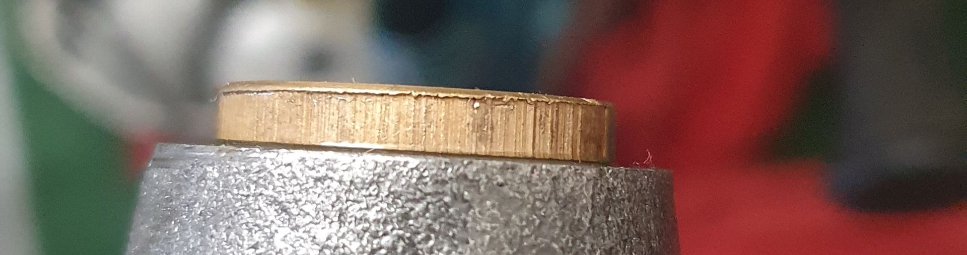

    Ich hab jetzt doch alles auseinander genommen. Der Korb eiert, ist mit bloßem Auge sichtbar.
    Die Buchse auf der Rückseite sieht ziemlich fertig und ungleich abgenutzt aus. Hab ein Foto mit hier rangepackt
    Die Welle ist kerzengerade.
    Ich geh morgen einen neuen Korb besorgen, mal gucken, ob das was besser macht

  • Ich habe jetzt den Kupplungskorb gewechselt, dieses Eiern ist jetzt deutlich besser bzw sieht jetzt normal aus.

  • An dem herausragenden Ende der Kupplungswelle läuft ja mittlerweile alles rund, nachdem ich den Korb ausgetauscht habe. Ursächlich für den unrunden, eiernden Lauf war eine schräg abgenutzte Buchse.
    Allerdings ist die Gesamtlaufleistung des Mopeds bisher vernachlässigbar gering. Eine derart abgeschliffene Buchse lässt vermuten, dass da etwas anderes im Argen liegt.
