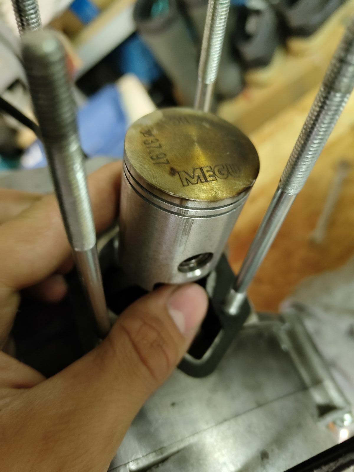

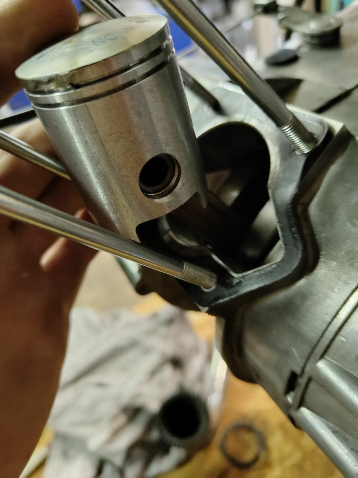

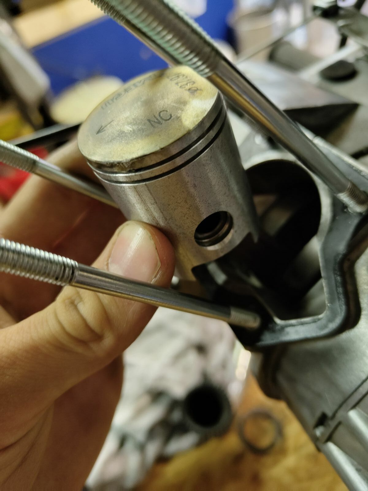

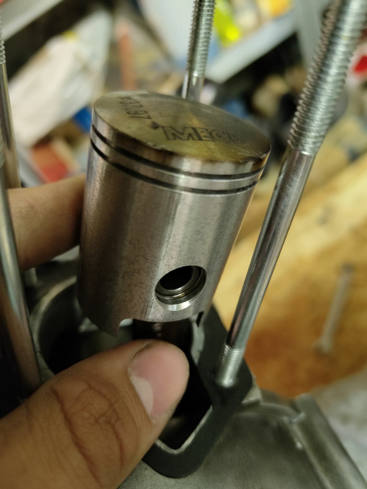

Warm sind die Kolbenringe ab ?
Wahrscheinlich zum Ringstoßspiel messen.
Warm und kalt ;]
Warm und kalt ;]
Ach man da is nix, beobachten und weiter fahren!
Auch wenn’s klingelt aber trotzdem keine Verluste hat alles paletti
Die Kolbenringe waren ab um den Ringstoß zu prüfen.
Und wo lag dieser?
wäre der erste NPC wo das Ringstoßspiel out of Box passt.
Lag bei 0,2mm

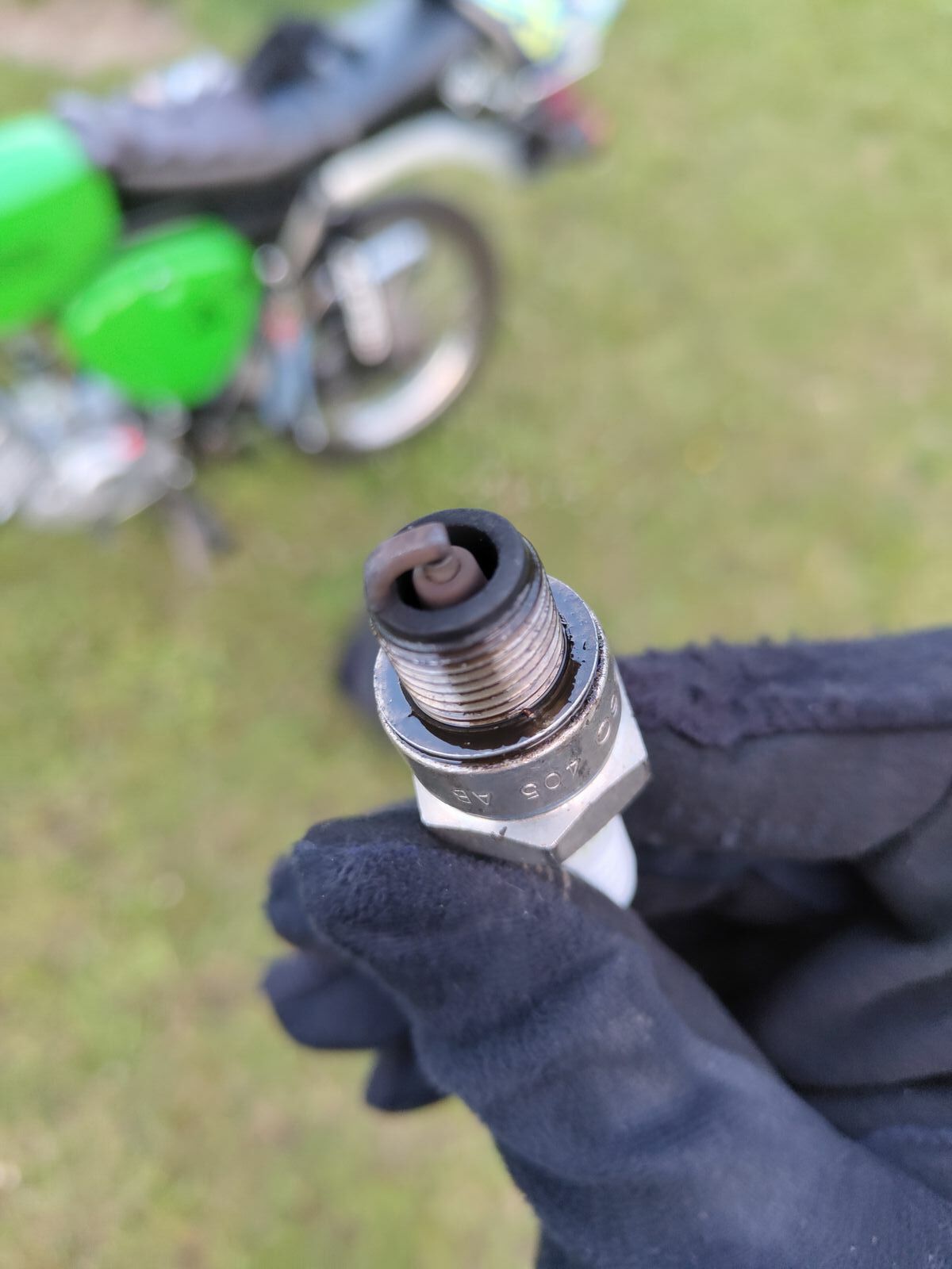

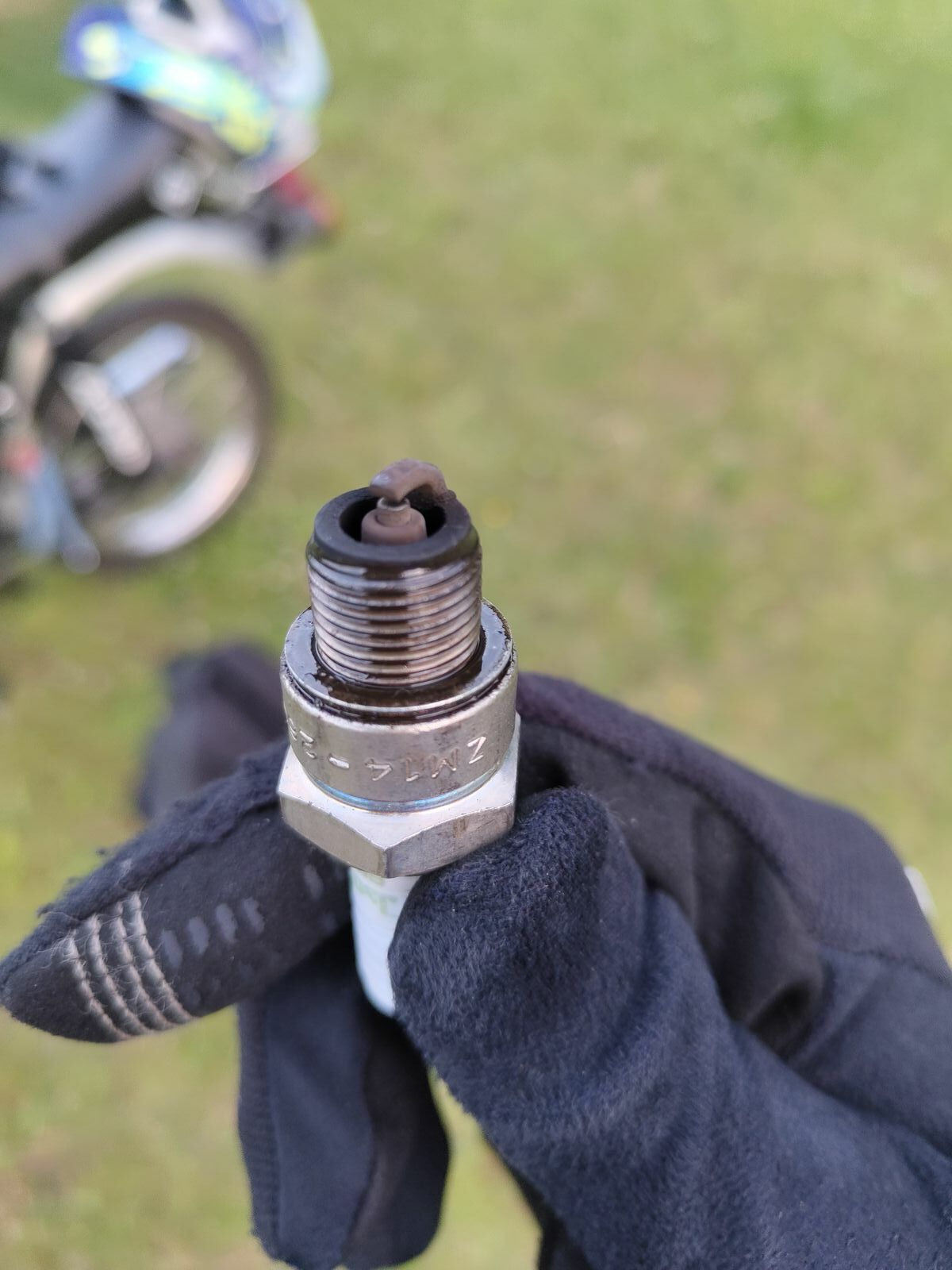

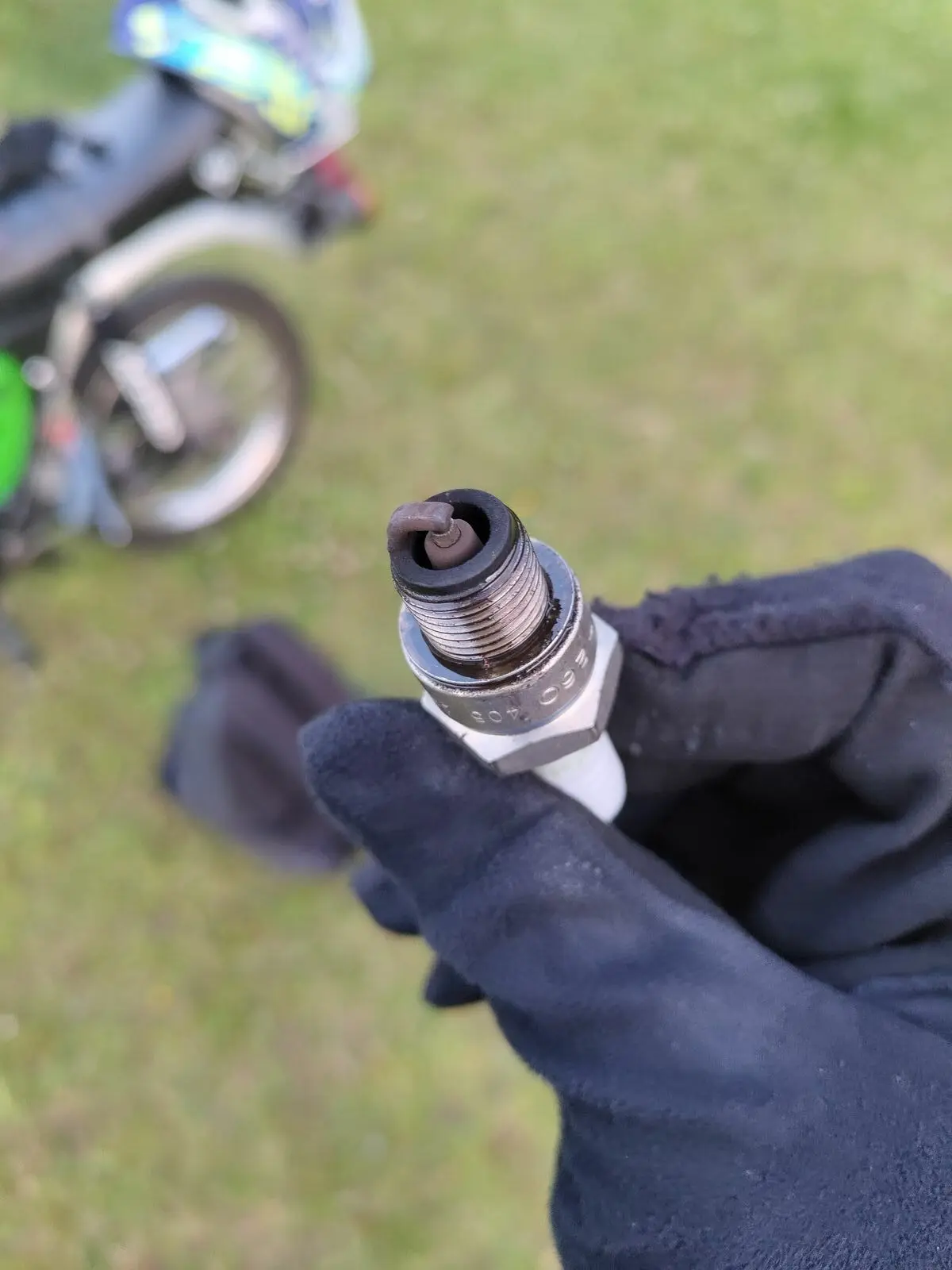

Habe jetzt eine 75 HD verbaut.
Möchte aber trotzdem nochmal sicher gehen ob ich jetzt die richtige HD verbaut habe.
Es wäre sehr nett wenn mir jemand sagen kann ob dieses Zündkerzenbild in Ordnung ist oder ob ich doch lieber noch eine 76 HD verbauen sollte.
LG
Ich würde ehr auf eine 72er gehen
Langsam runter Düsen und aufpassen, nicht einfach rein schrauben und Gas
