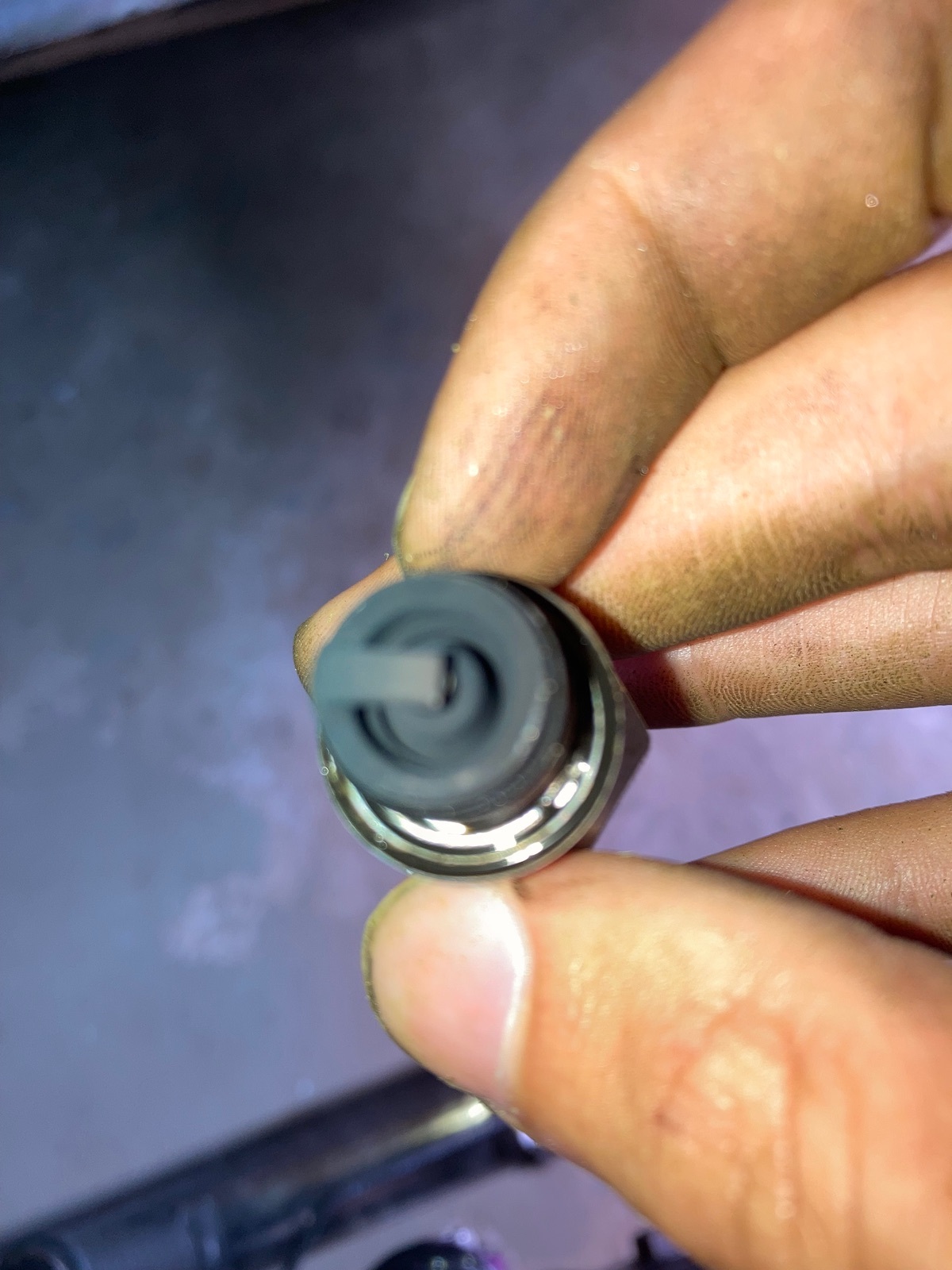

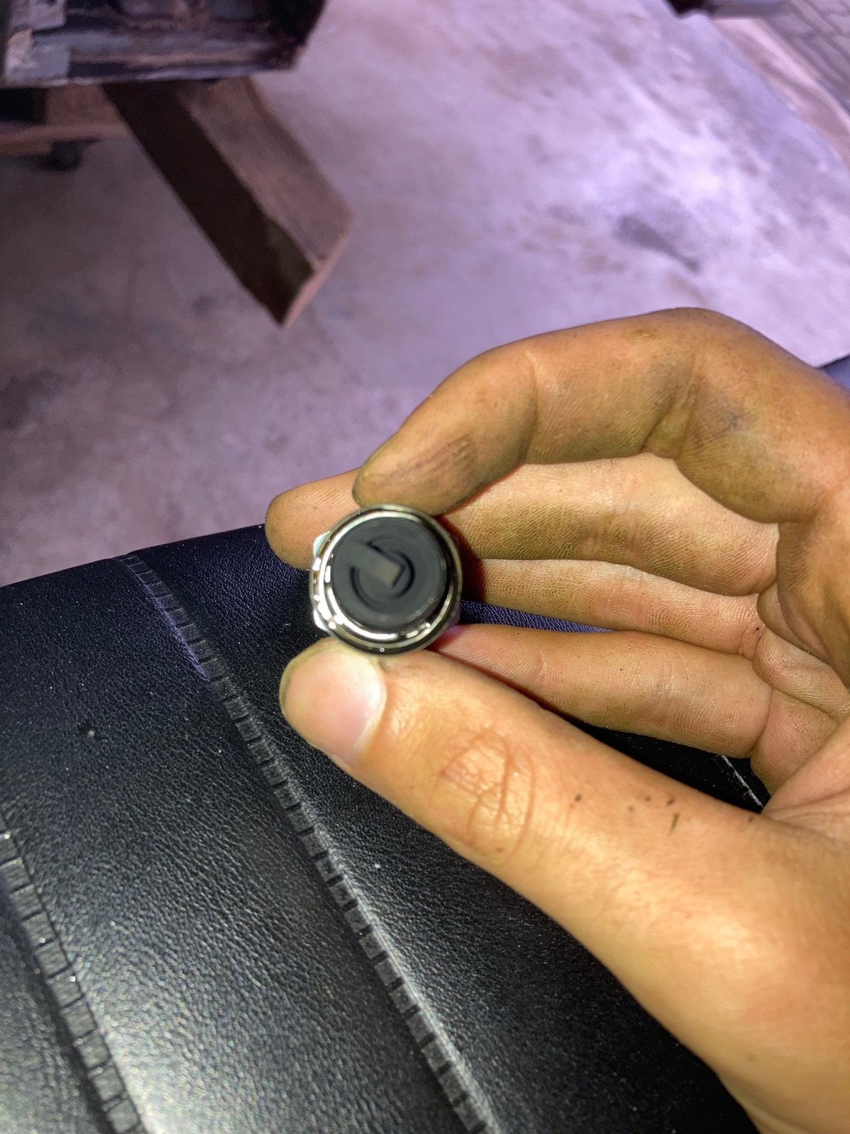

Hallo Freunde ich habe mal eine Frage undzwar was sagt dieses kerzenbild aus und wie kann ich das zukünftig selber erkennen? Also grob weiß ich wie das kerzenbild aussehen sollte aber so Sachen dazwischen kenne ich nicht wirklich. So jetzt mal zu den Daten am Moped es ist verbaut ein 50ccm Zylinder mit Vape zzp 1,6vot und ein Bvf 16n1-11 mit einer 75Hd .es ist kein Orginal DDR Zylinder mehr. Ich bedanke mich vorab schonmal für jede Antwort😊
Was kann man an diesem Kerzenbild erkennen und wie
Die ist schwarz wie Hulle, also viel zu fett.

Ok werde ich tun. Wo findet man den wärmewert? Ich habe noch etwas vergessen es war ein komplett neuer Motor und Zylinder alles zusammen ist jetzte ca 400km gelaufen und mein Bruder meinte das das zum einfahren gut ist wenn sie bei einem Gemisch von 1:40 so läuft? Er meinte auch wenn ich die Originale rein mach wird der Zylinder zu mager bedüßt und soll mir fest gehen
Misch bitte 1.50 und nehm die Originale Hauptdüsen. Wenn man ewig so fett fährt schadet das dem Motor auch. Theoretisch kannst du auch noch magerer gehen als original, sowas geht nicht ohne Grund fest, also keine Gedanken machen. Wenn du weißt wie eine Kerze aussehen soll, dann weißt du das du hier viel zu fett bist. Originale 72 HD rein und richtig mischen und die Kerze wird nahe zu perfekt aussehen
Nein jetzt ist die Kerze viel zu nass das war bei der 75hd nicht der Fall meine Vermutung ist jz das die perfekte Größe 73-74 ist
