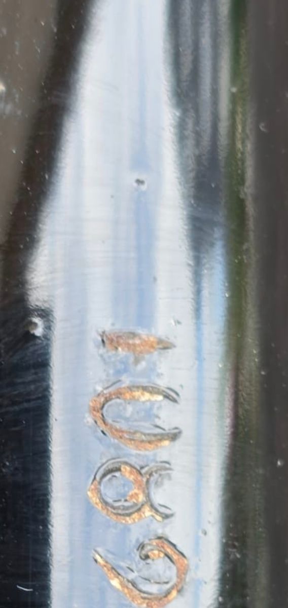

unbenutzter original Rahmen mit Rahmennummer ohne Typenschild
  • Hallo zusammen,
    ich habe gerade über kleinanzeigen einen original unbenutzten Rahmen S51 mit original Rahmennummer erstanden.
    Ich habe mit dem Verkäufer auch kurz telefoniert, aber mehr Informationen hat er über den Rahmen auch nicht.
    Die Nummer beginnt mit: 1089 XXX
    Kann das richtig sein das die Nummer mit einer 1 beginnt? Eventuell Ausstauschrahmen?
    MFG Sebastian
  • Das ist so richtig, aber ich könnte beim TÜV vorstellig werden oder? Wie soll ich wegen der Überprüfung der Nummer vorgehen?
    Tja, das ist halt ein Ersatzrahmen, der hatte nie eine eigene BE.
    Zu DDR Zeiten ist in die Papiere vom Moped wo der Ersatzrahmen verbaut wurde die FIN eingetragen worden. Es musste dann normal ein Typenschild erstellt werden, mit der neuen FIN und den restlichen Daten, wie Baujahr, Modell von ursprünglichen Moped.
    Man muss dazu wissen, das es zu DDR-Zeiten keine FIN-Übertragung gab wie heute. Der Rahmen hatte eine FIN und wenn nicht ist eine neue FIN durch die VP zugeteilt worden, die sah das so aus https://images.app.goo.gl/BCo5mw3LZ man achte auf die Schriftform und die dritte stelle, das Siegel. Der Buchstabe im gezackten, sagt in welchen Bezirk die vergeben wurde.
    Ja du kannst nur ein Moped aufbauen damit, ein Typenschild mit Typ und Modell anfertigen welches du erbaut hast und ein Baujahr passen dazu ausdenken und dann sehen ob du per 21er Einzelabnahme eine Betriebserlaubnis erlangen kannst.
    Das wird dann sehr wahrscheinlich aber nur eine mit 50km/h sein als zulässige Höchstgeschwindigkeit sein als KKR, da du ja sicherlich nicht nachweisen kannst, das das Moped schon zu DDR Zeiten auf der Straße war.

  • Du kannst den Rahmen nur als das gebrauchen was er ist, ein Ersatz für einen defekten originalen. Ein Rahmen hat keine Betreibserlaubnis nur ein komplettes Fahrzeug. Daraus ein Fahrzeug zu bauen wird auch mit Abnahme keine 100% Garantie geben das es nicht später Probleme gibt.
