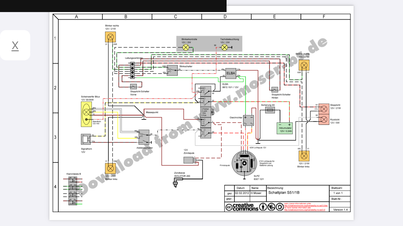

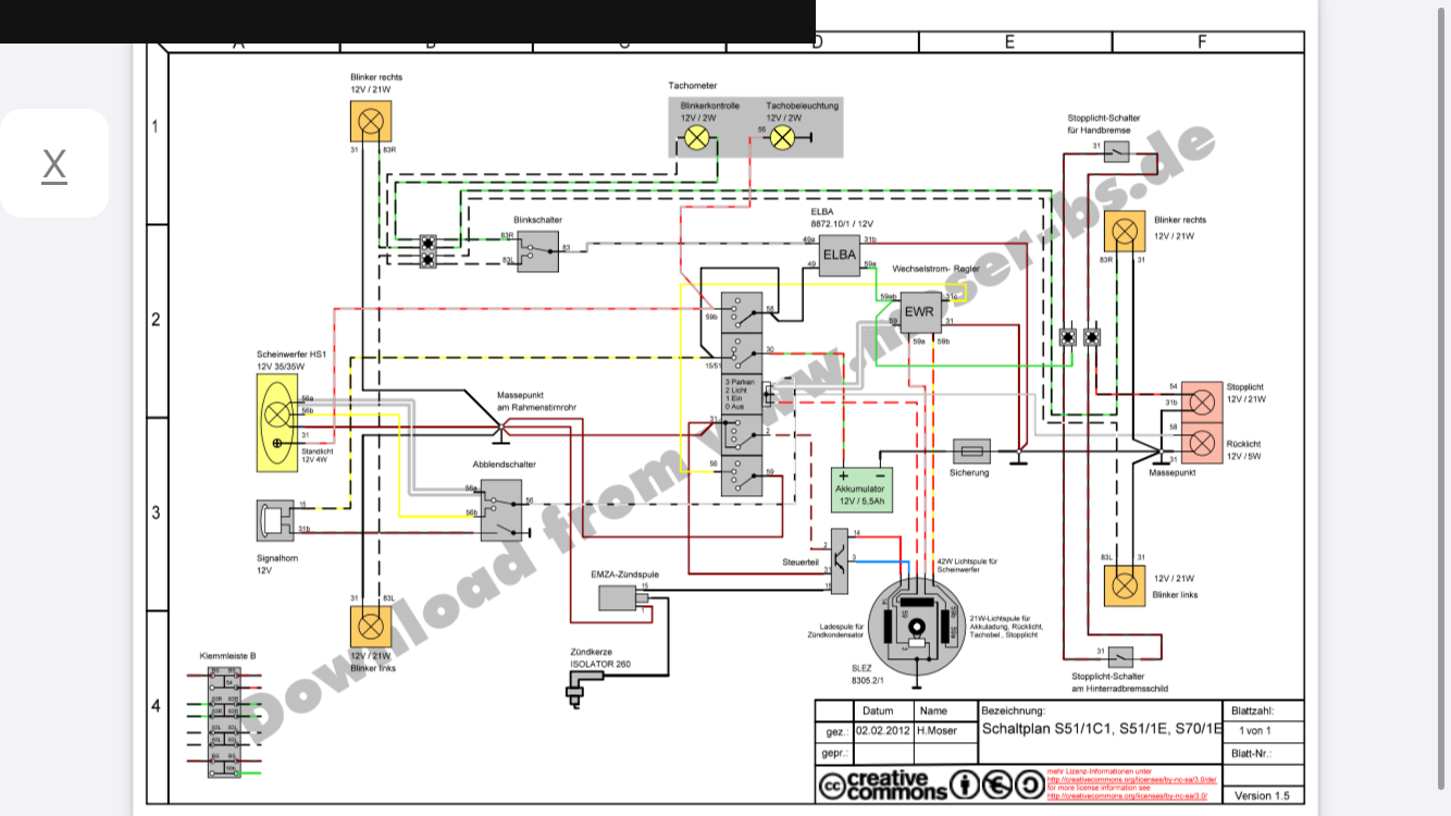

    Hallo ich habe ein kleines Problem mit dem Laden meiner Batterie ich habe eine 12V Zündung und eine ELBA verbaut zudem hatte ich eine EWR womit eigentlich alles lief jetzt ist mir jedoch aufgefallen das meine Batterie nicht geladen wird und habe mich etwas belesen wobei rumkam das ich ein Gleichrichter brauche welchen ich auch noch hatte den habe ich eingebaut aber meine Batterie lädttrotzdem nicht Achso ja mein Rücklicht funktioniert auch nicht mehr mein Problem ist aber auch das mein Moped auf den Schaltplan der S51/1C1 aufgebaut ist ich ihn aber jetzt auf den der S51/1B aufbauen will mir darbei aber Zuviele Kabel über bleiben und ich auch nicht weiß was ich damit machen soll würde es gerne wieder über die EWR laufen lassen weiß aber nicht warum da die Batterie nicht lädt.
