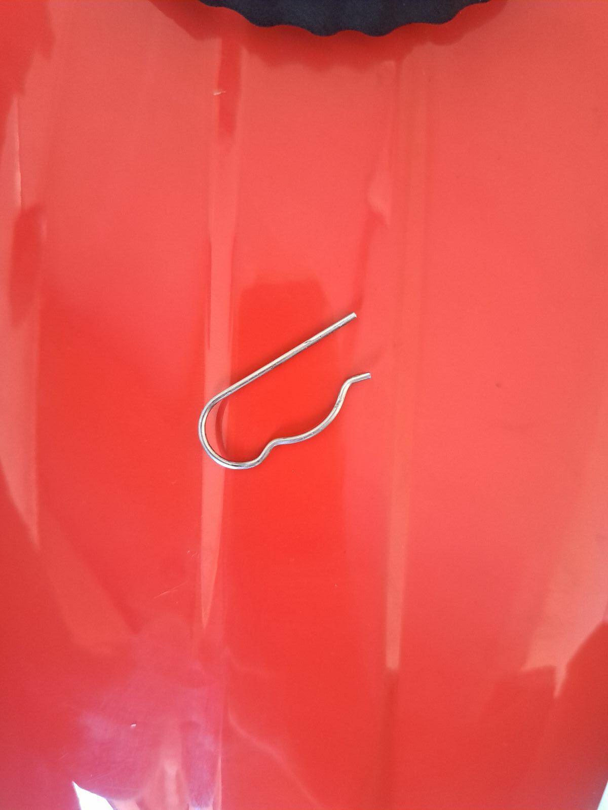

Hallo, ich habe gerade bei meiner Simson S51 den Motor auf gemacht und da ist mir dieses kleine Teil rausgefallen, wo gehört das hin?
Wo gehört dieses Teil hin
Tachoritzel
Aber wo kommt es hin
Tachoritzel
Tachoritzel
Bei dir fehlt die komplette Tachoschnecke. Die Spange hält die Schnecke auf der Abtriebswelle.

Hat sich verkrochen, war wohl zu trocken für die Schnecke?
