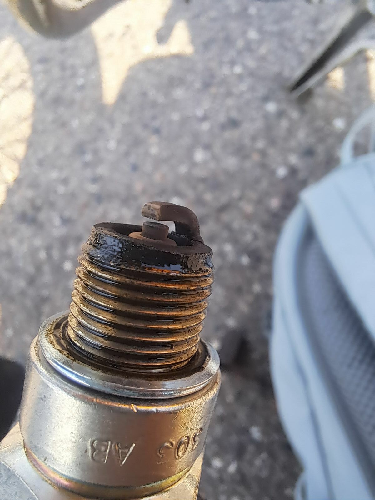

    Jetzt habe ich aber ein neues Problem. Bei längeren Vollgasfahrten ist es vorgekommen, das der Motor leicht knistert/klappert. Also habe ich nochmal ne Probefahrt gemacht, dabei 1 min Vollgas und danach das Kerzenbild kontrolliert. Auf der einen Seite ist es grau/ weiß mit ein paar Sprenklern. Das spricht ja eigentlich für eine zu kleine Hauptdüse. Auf der anderen Seite ist die Zündkerze aber Braun schwarz. Woran liegt das, dass das Kerzenbild so unterschiedlich ist? Anbei befinden sich 2 Bilder
    Sollte ich da jetzt eine größere Hauptdüse verbauen oder wo liegt das Problem? Der Zylinder hört sich schon so an, als würde er nach dem Warmfahren zu mager laufen.
