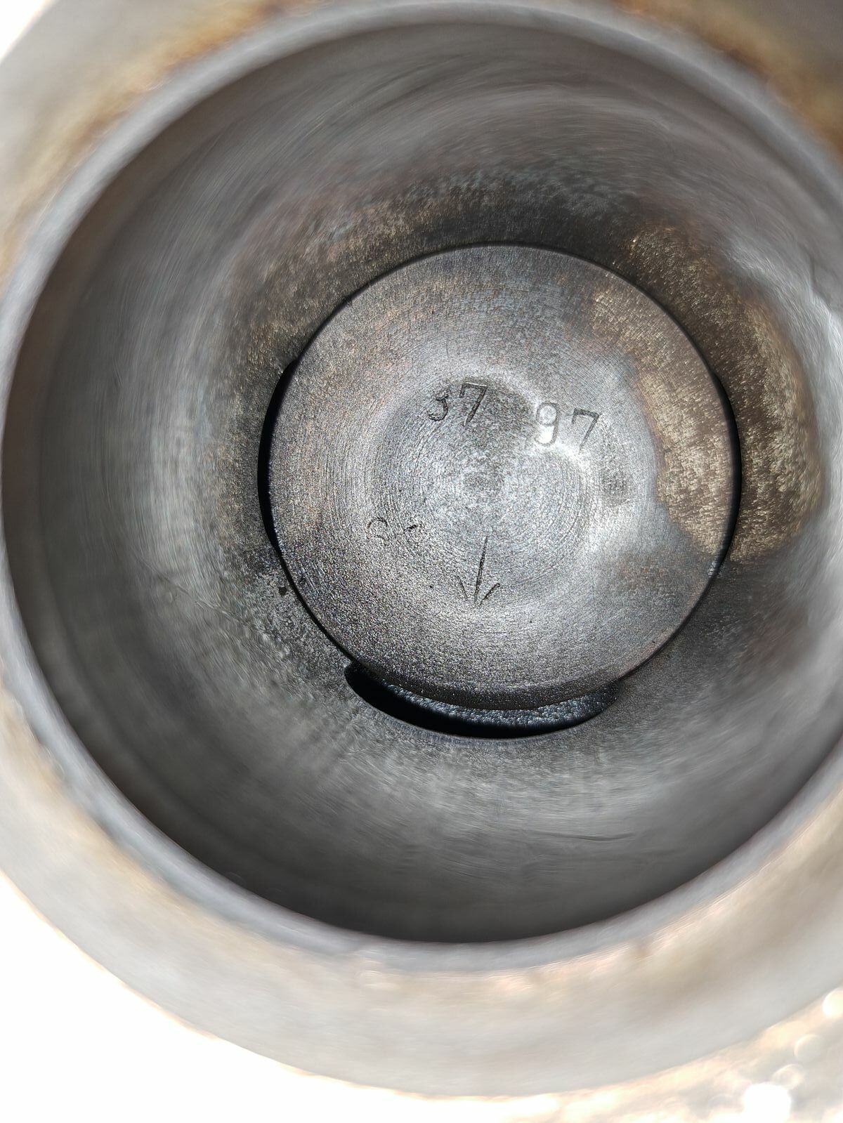

  • Ich hab gerade mal durch den Auslass geschaut. Beim Bewegen des Kolbens hat derobere Kolbenring etwas Spiel. Wenn wieder alles zusammen gebaut ist hört mal beim Bewegen des Polrades immer wieder ein leichtes, dumpfes Klappern aus dem Zylinder. Am meisten beim leichten Vor-und Zurückdrehen.
  • Außen am Einlass steht eine 81, rechts am Zylinder VMW und M531. Ist das Original oder MZA?
    Äh so erkennt man aber nicht was es für ein Kolben ist, so erkennt man das es eine DDR Zylinder bis auf das mit der 81.
    Um den Hersteller des Kolben feststellen zu können, musst du den demontieren, es sei es seht was auf dem Kolbenboden.
    Uns wurde aber gesagt, das alles Originalteile sind, sollte also der Originalkolben sein
    Wieso?
    Sorry, manchmal mich für was einige ihren Kopf haben.
    Die DDR ist seit über 30 Jahren Geschichte, wo sollen da originale Neuteile herkommen ?
  • Weil die Nachbauteile von der Maßhaltigkeit und Passgenauigkeit schlechter sind. Wenn du einen neuen original DDR-Kolben bekommen solltest, dann kostet der garantiert ab 80€ aufwärts. Wieviel hat deiner gekostet?
