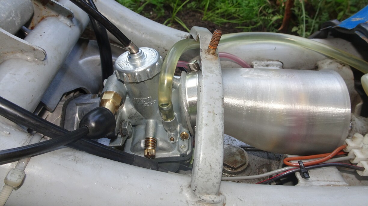

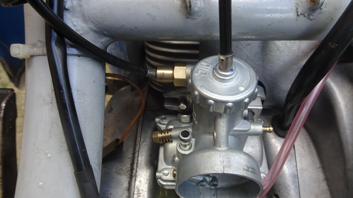

Alles anzeigenWenn der Choke mittels Bowdenzug betätigt werden soll dann wirds ohne dem Zwischenstück sehr sehr eng.
Bei mir verhakte sich dann nach kurzer Zeit der Messingschieber, der den Luftkanal im Vergaser verschließt, mit der dünnen Feder, welche dagegen drückt
(ohne Zwischenstück)
(mit Zwischentsück)
Da würde ein Bogen wie bei einem SR2 Gas- bzw. Schaltbowdenzug Abhilfe schaffen.
Das bzw. so einen Bowdenzug gibt es fertig zu kaufen https://www.langtuning.de/Bowdenzug-Choke-VM16-Mikuni-KR51-1 und als Bausatz https://www.langtuning.de/Seilzugchoke-U…-VM20-VM24-VM26
