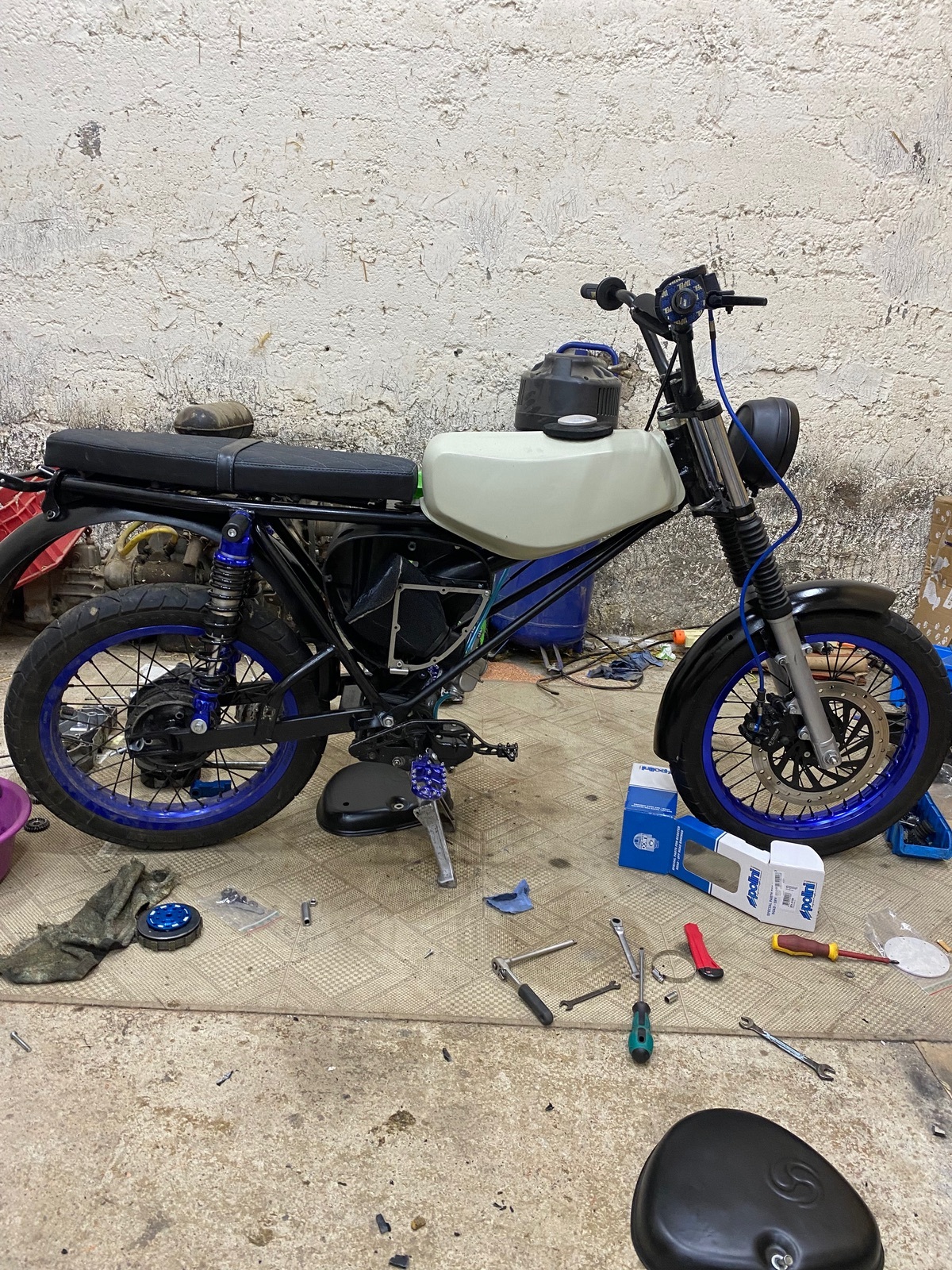

Ist das Bild von den Moped wo der Motor rein soll?
Na dann kann das schon richtig gut werden. Die Welle braucht für den Zylinder 44mm Standardhub.
Ach so konnte ich mir schon denke wollte halt Nix falsch machen weil dann echt Ma viel Geld flöten geht deswegen hab ich hier gefragt
Ja das ist das Moped wo der Motor rein soll, da ist alles verstärkt was Rahm angeht ist kein fertig Zeug hab das alles selber geschweißt
