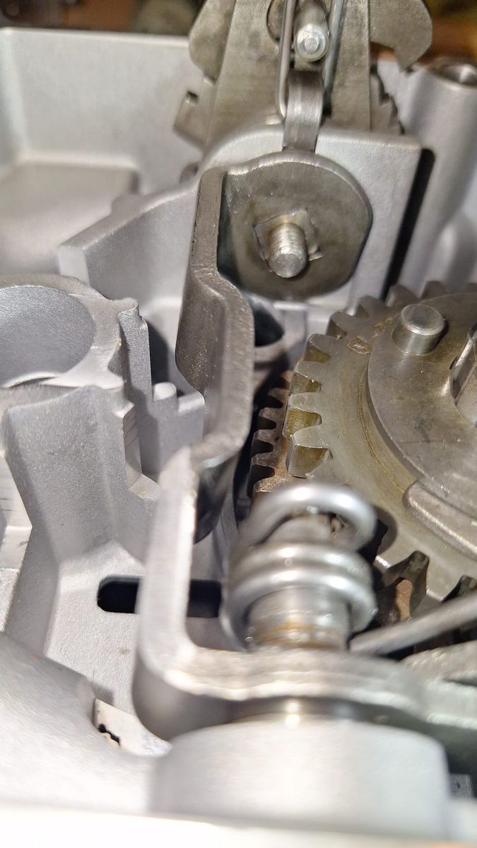

  • Ich habe das Problem dass der Bolzen für den Schaltapperat nicht mit dem 4Kant über den Bügel steht.
    Wenn ich nun die Mutter ansetze verklemmt das Ganze ja.
    Nun die Frage: Warum ist das so. Habe den Bolzen schon mehrmals demontiert und wieder eingesetzt.
    Auch mit einem Anderen verglichen um eine Fehlproduktion auszuschließen.
    Kleine Randnotiz: Ist ein neues verkacktes Gehäuse von Venandi (da gibt es noch mehr was nicht ok ist,sich aber ändern läßt)

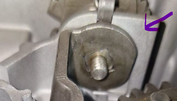

  • Das steht nie über. Der Bolzen liegt auf der Oberseite mit angefrästen Flächen vom Vierkant an der Blechlasche an.
    Erklär mal bitte genauer.Da steig ich nicht durch. Wenn der 4-Kant unten nicht rausschauen würde ,würde ich den Bügel gegen die Fläche pressen wenn ich die Mutter festziehe.
    Hast du mal die Stärke von Gehäuse gemessen, da wo oben der Schaltapperat drauf Sitz und unten dran der Schaltbügel ?
    Meinst du die angegossene Lasche?
    Könnte ich ja mit einem M53 vergleichen
    Biete Motorinstandsetzung an.
    Bei Fragen einfach fragen :)
  • Benni hatte recht,dennoch funktioniert das nicht.
    Grundsätzlich war der Durchmesser der Hülse schonmal zu eng. Dadurch verklemmt der Bolzen . Ist übrigends auch so bei der Bohrung für den Schaltstift und die Kickerwelle.
    Nun ab ich ein wenig den Bolzen geschmiergelt und es passt.
    Allerdings fehlen nun immer noch 0,1-0,2 mm.
    Denn nicht der Vierkant muss rausstehen (Benni) sondern es muss ein klein Wenig von der Welle unten rausschauen damit die ganze Appartur ein klein wenig Spiel hat. Nun könnte man vom Ratschensegment ein klein wenig im entsprechenden Bereich abschleifen, die Hülse etwas kürzen oder den oberen Vierkant vom Bolzen etwas länger fräsen.
