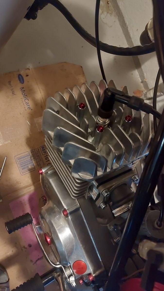

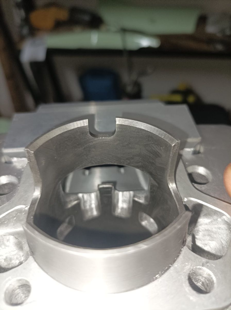

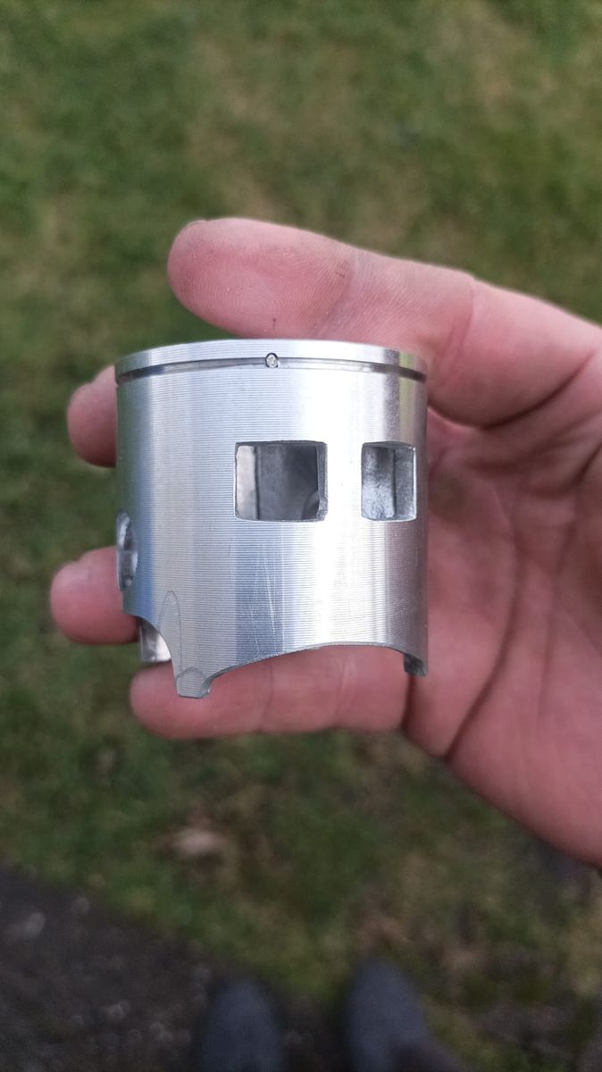

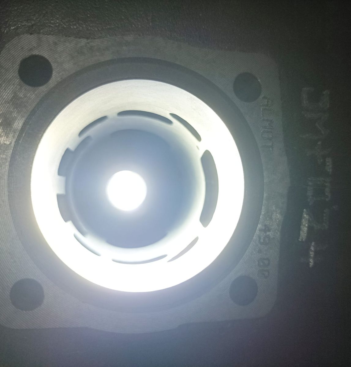

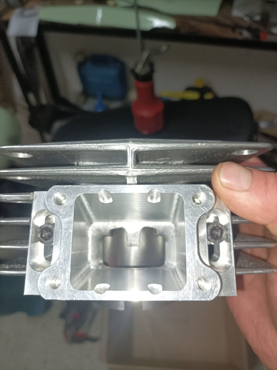

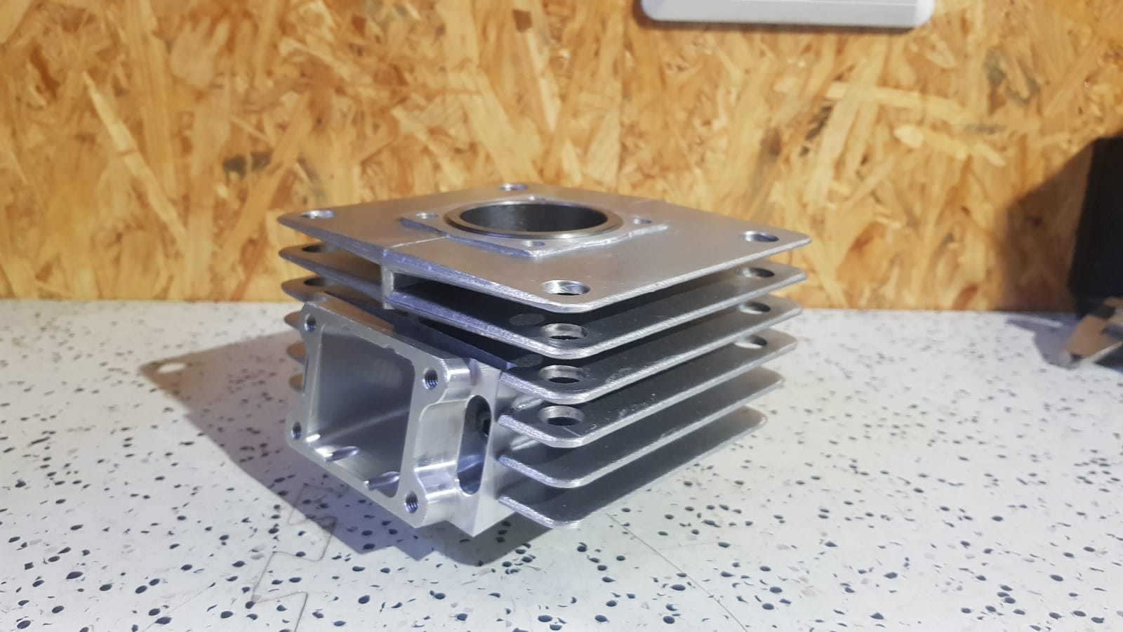

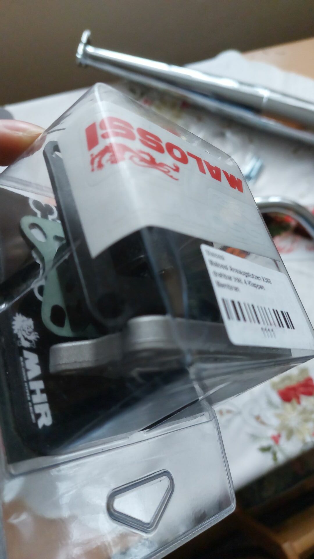

    Ich habe mir hier von Polle einen Daily/TÜV Membraner bauen lassen....
    Als Basis kam ein Jackmotors 85/6/3 zum Einsatz, welcher er umgebaut hat auf Membransteuerung mit kleinem ZT Membrankasten.

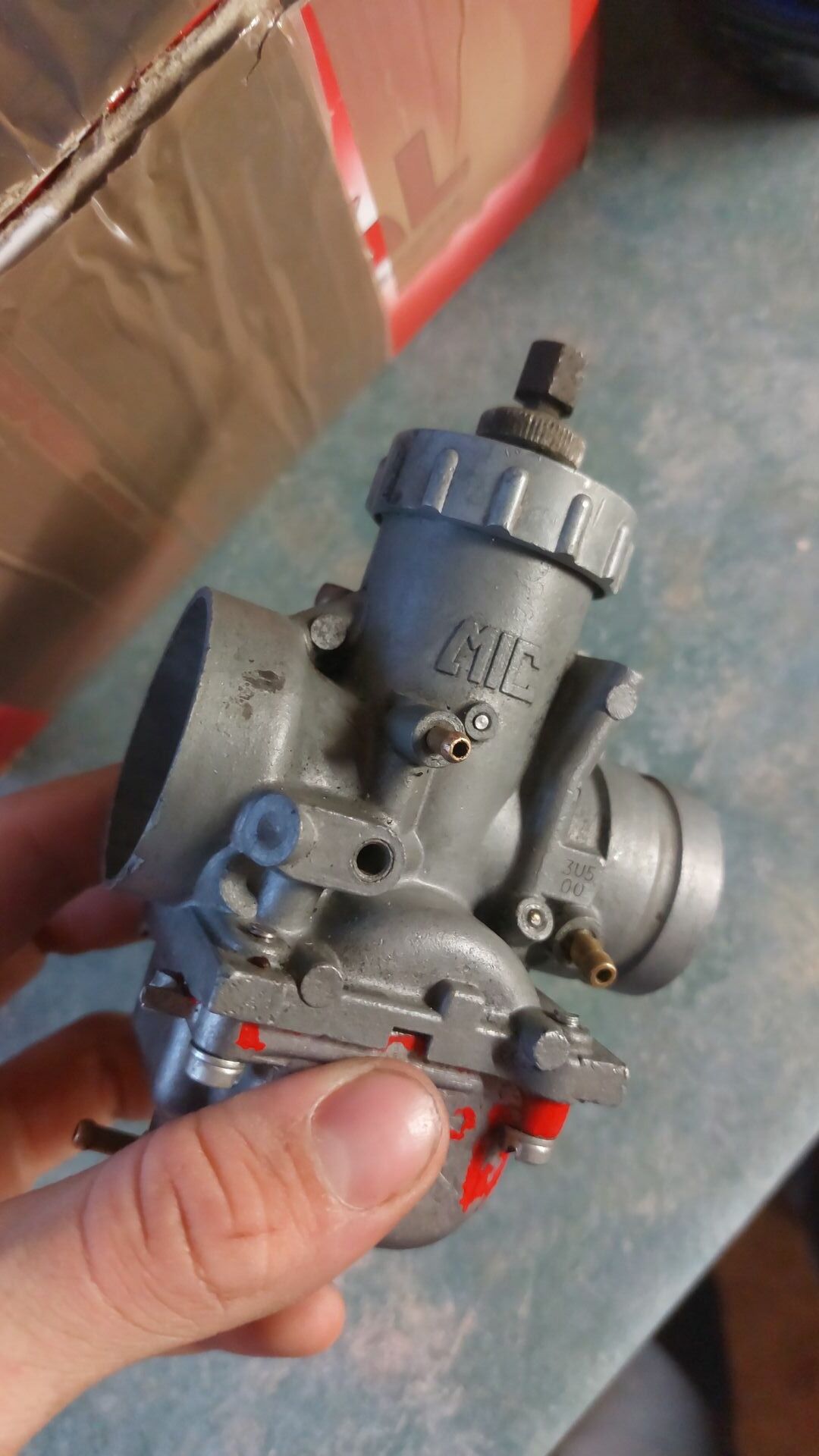

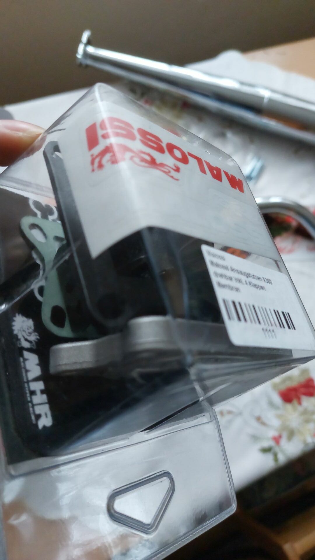

    Dazu habe ich dann eine Malossi 4 Klappen Membran erworben und einen alten Mikuni VM28 Vergaser....
    Wegen der Luftzufuhr... Ich fahre den ZT Herzkasten mit deren 40mm Loch und ZT Matte... Extralöcher gibt es gar nicht, also es wurde nix Gepfuschtes...
    Auspuff ist dann der Jackmotors Sport Classic 60-85ccm geworden, da er dafür mitunter gedacht war.
    Ich war damit leider noch nicht auf dem Prüfstand, aber allzu viel Leistung wirds nicht haben.... Das einzige was das Teil hat ist Drehmoment...
    Leistung wurde angepeilt zwischen 17 und 19PS...
    Ansonsten wegen der Lautstärke vom Auspuff kann man den von Jackmotors natürlich nicht nehmen, da dies ein Siebrohr ESD ist...
    Daher wie du bereits meintest, wird das etwas AOA mäßiges, oder DailyRace oder was weiß ich...
    Oder eben soetwas wie der G85 von JW oder Reso Spezial von ZT jenachdem was für einen Look man möchte... Und gab's von dem Hydro nicht mal einen Umbau auf Ori Platten Enstück?
