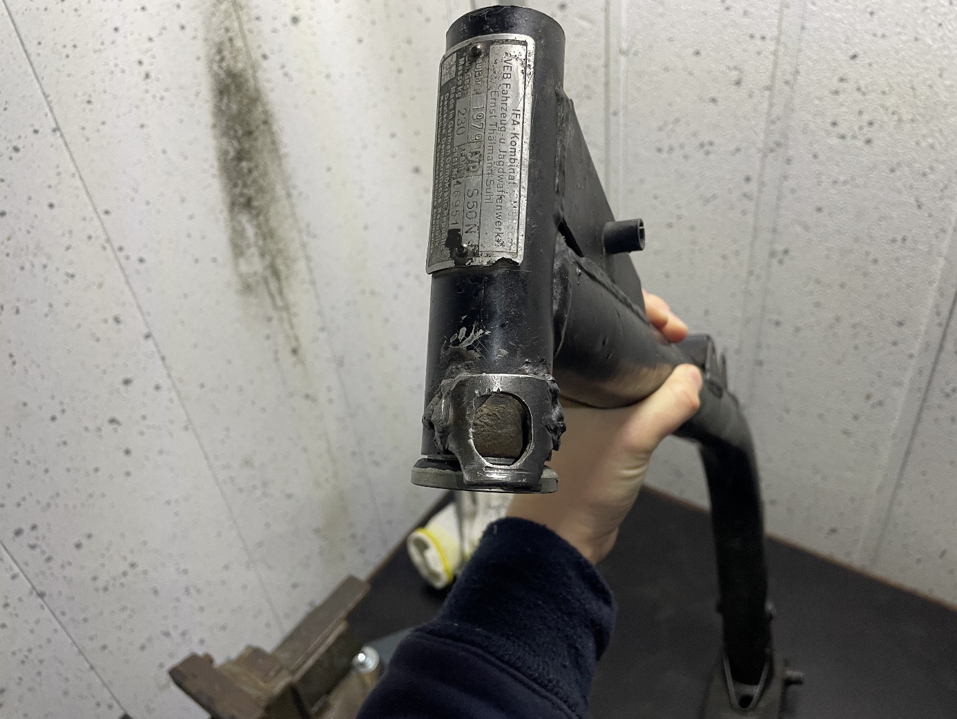

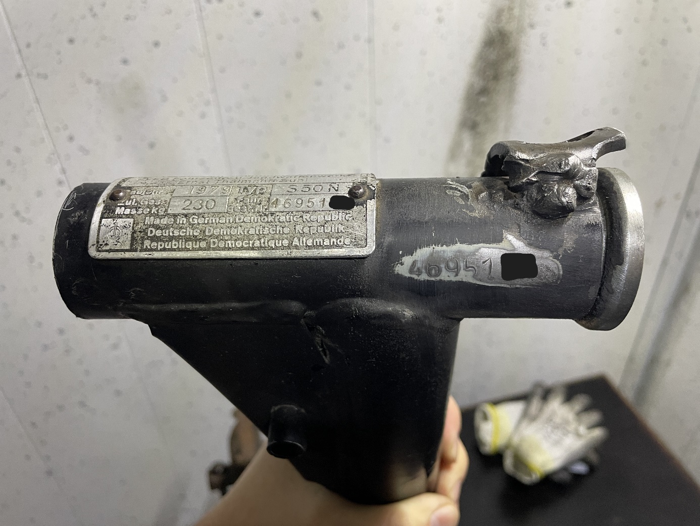

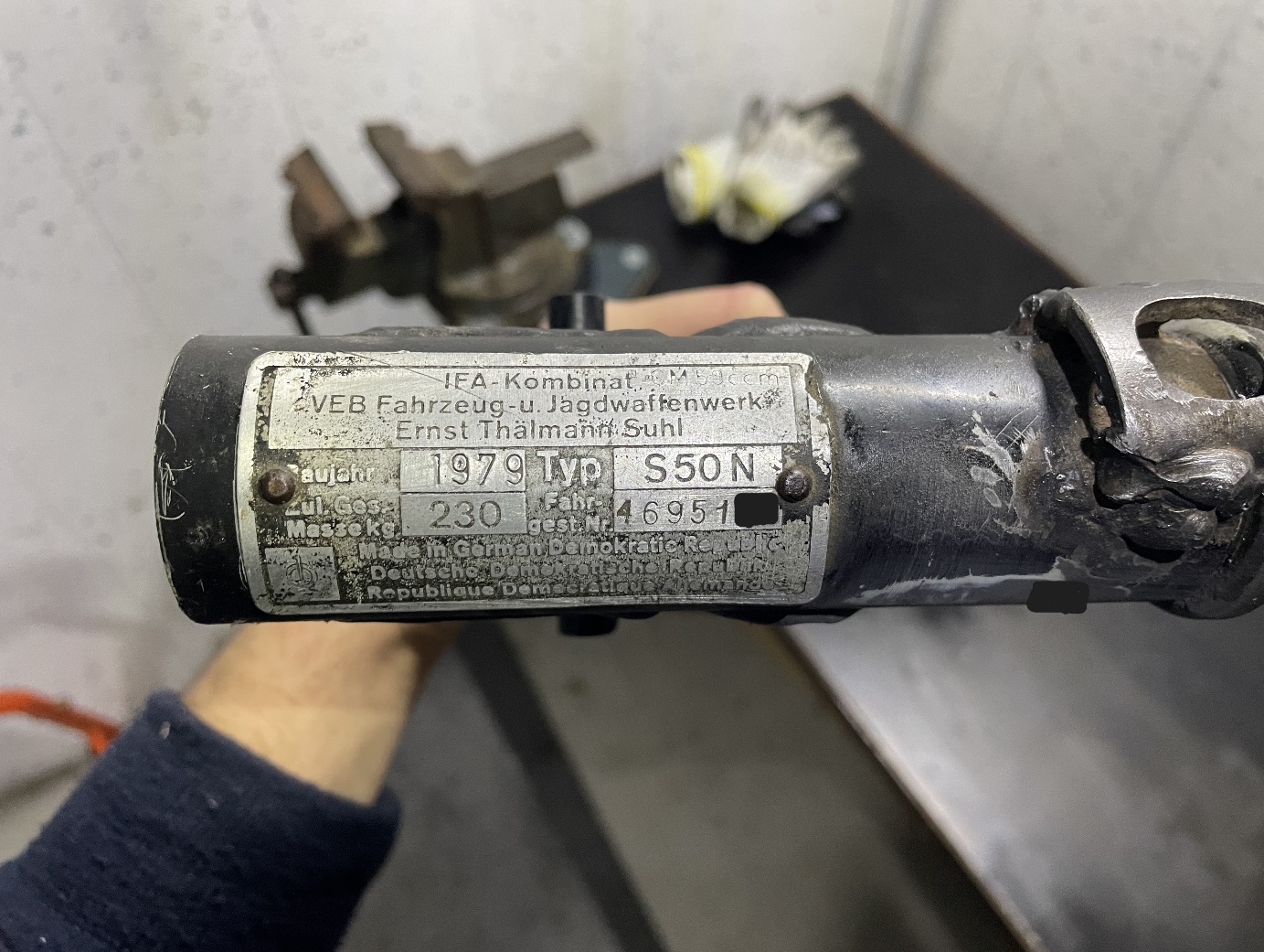

    Es wurde ein Export Rahmen. S50N Baujahr 1979 nach Typenschild. Nummer auf dem Rahmen und dem Typenschild, welches mit der „CM50ccm“ verziert ist, passen. Sollte also allem nichts im Wege stehen, oder was sagt ihr?
    Leider gibt es doch Haken, wie unschwer auf den Bilder zu erkennen ist. Jemandes Cousin, dessen Schwagers Sohn vom Onkel der Mutter oder sowas war anscheinend Schweißer und hat „extrem fachmännisch“ das Lenkerschloss dran „geschweißt“.
    Hier gibt es für mich jetzt direkt zwei Möglichkeiten:
    1. Reperaturblech kaufen, altes Blech auftrennen und neues Blech fachmännisch einschweißen lassen, im gleichen Zuge die Lasche für die Endurostreben anbringen lassen.
    2. Neuen Rahmen besorgen von MZA der fix und fertig ist mit Endurolasche dran. Die Rahmennummer wird dann mit Schlaggenehmigung umgeschlagen und der alte Rahmen ist Metallschrott.
    Bei dieser Entscheidung bin ich mir noch unsicher und mir stellen sich einige Fragen im Kopf:
    Woher weiß ich in welchem Winkel oder in welcher Höhe das Lenkradschloss dran muss? Ich könnte mir eine Schablone konstruieren und 3D Drucken, die Maße muss ich aber am anderen Moped irgendwie messen.
    Hat der Rahmen sonst noch was abbekommen, also ist er verzogen o.Ä.? Die recht neu aussehende Lagerschale im Steuerrohr konnte man ohne Kraftaufwand demontieren und montieren…
    Wie aufwendig ist der Prozess des Nummer Umschlagens? Ich habe mich noch nicht zu 100% informiert, weiß aber, dass ich von Zulassungsstelle zum TÜV rennen muss und wieder zurück. Außerdem kostet ein neuer Rahmen auch wieder einiges an Geld.
    Schreibt doch gerne mal unter den Post, was ihr an meiner Stelle tun würdet. Aktuell tendiere ich zum neuen Rahmen ehrlich gesagt, dann kann ich hoffentlich ruhigen Gewissens sagen, dass am Rahmen alles passt.

  • Thema rahmen: wenns finanziell im rahmen passt würd ich einrn neurahmen nehmen. Du gehst mit dem steuerrohr vom alten rahmen, dem kaufvertrag vom neuen und den kaufvertrag vom alten rahmen zur zulassungsstelle und lässt dir einen tp28 auftrag ausfertigen. Mit diesem gehst du zur dekra/tüv jenachdem welche organisation das bei dir darf und lässt die nummer umschlagen. Im gleichen atemzug würd ich den prüfer auf das vorhaben ansprechen und ob er die abnahme macht und unter welchen voraussetzungen.
    Bedenke dabei aber das du bei s50 nur bei 230kg gesamt bist, das ist günstiger beim hinterrad da da der lastindex etwas anders ist. Anderer seits steht bei der rechnung/kaufvertrag mit drauf das es ein austauschrahmen für s50/51 und s70 ist. Dann könntest du die gesammt masse hochsetzen lassen auf 260kg.
    ABER! Gibt es den mittlerweile austauschrahmen die zugelassen sind zu kaufen?
  • Bedenke dabei aber das du bei s50 nur bei 230kg gesamt bist,
    Stimmt so nicht, schau mal unter 22 "Bemerkungen und Ausnahmen" in eine S50 KBA-BE.
    Nu klar MZA Ersatzrahmen gibt es eine Herstellererklärung mit Dekra Prüfbericht https://www.ostoase.de/mediafiles/Son…_Rahmen2022.pdf
    @ Boostie
    Ist der unter Lagerring noch Fest drin ?
    Auch wenn der noch richtig fest wird/ist, würde neuen Ersatzrahmen tendieren.

    Ich hab zwischenzeitlich die Möglichkeit bekommen die Endurolasche und das Blech am Steuerrohr in einer passenden Schweißvorrichtung einschweißen zu lassen. Hier wäre es auch möglich den Rahmen auf Verzug zu prüfen.
    Zum alten Rahmen: die untere Lagerschale sitzt definitiv nicht mehr richtig fest. Hier müsste eine Übermaß Lagerschale rein. Finanziell würden die 200€ für den neuen Rahmen nur ein Tropfen auf dem heißen Stein sein denke ich :?
  • Zum alten Rahmen: die untere Lagerschale sitzt definitiv nicht mehr richtig fest. Hier müsste eine Übermaß Lagerschale rein.
    Dann würde ich einen neuen Rahmen nehmen, ist ja nicht gesagt das eine Übermaß Lagerschale da noch richtig fest wird nach dem Schließblech neu angeschweißt wurde.

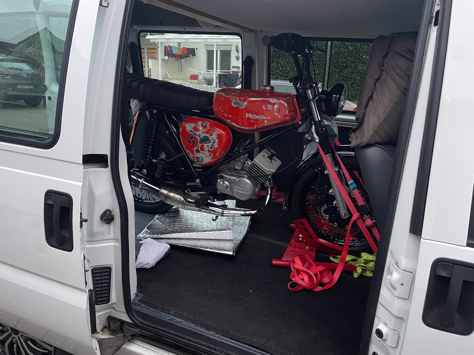

  • Vorab: Eigentlich wollte ich ein Foto von Tommy's Stern machen, hab ich aber vergessen... reiche ich nach! Sorry Tommy!

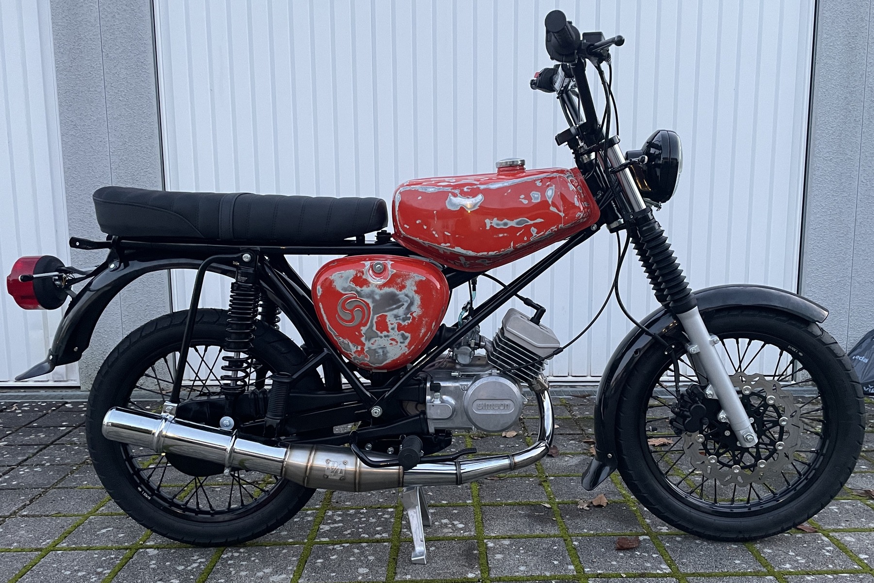

    Ich melde mich mal wieder mit einem Statusupdate:
    Nachdem ich das "Go" bezüglich Schlaggenehmigung von der Zulassungsstelle hatte, konnte es endlich losgehen.
    Nun saß ich aber vorm Bildschirm und fragte mich: Joa, jetzt brauch ich ja einmal alles neu, wo fängt man denn da an? Also Fix eine Explosionszeichnung einer S51 aufgemacht und mal geschaut. Ich dachte mir es ist schlau, erstmal den Hauptrahmen zu kaufen und aufzubauen, von da aus können die Anbauteile dann baugruppenweise angebaut/gekauft werden. Außerdem war der Motor aus dem Hause Maul auch schon gesetzt, also konnte ich den auch direkt kaufen, samt Powerdynamo VAPE, Mikuni VM 20, JW G85 Sport Premium Auspuff. Außerdem hatte ich mich bereits für Klappfußrasten und einen oben liegenden Bremshebel aus dem Hause Sachsenmoped entschieden, hier gab es allerdings einige Komplikationen. Je nach Ausgang der Reklamations-Geschichte kommt dazu noch was…

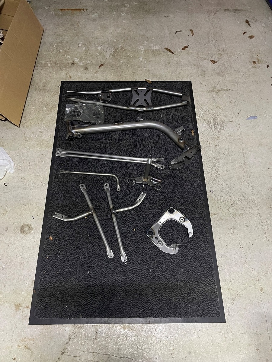

    Nach einigen Tagen Lieferzeit lagen die ersten Brocken da: Ein kompletter blanker Hauptrahmen.
    Die Bauteile habe ich zu einem ortsansässigen Unternehmen gegeben, das auch im Fahrzeugbereich gute Rezensionen bezgl. Pulverbeschichtungen hat. Die Dame an der Auftragsannahme meinte auch, sie hätten schon mehrere Simson Fahrgestelle beschichtet. Sie war auch sehr froh darüber das alles blank ist, das gab es da noch nie. Bald ist es RAL 9005 tiefschwarz Glanz.

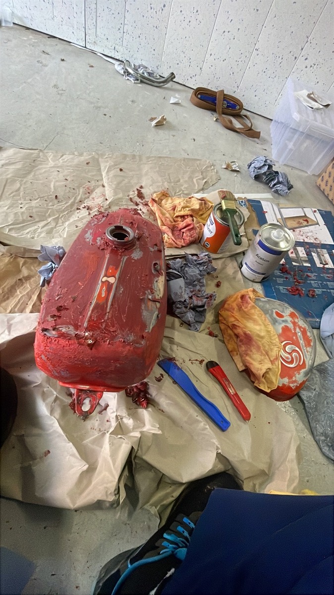

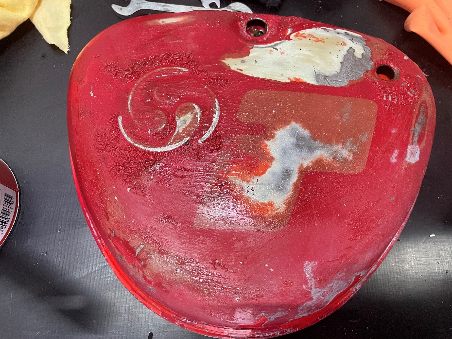

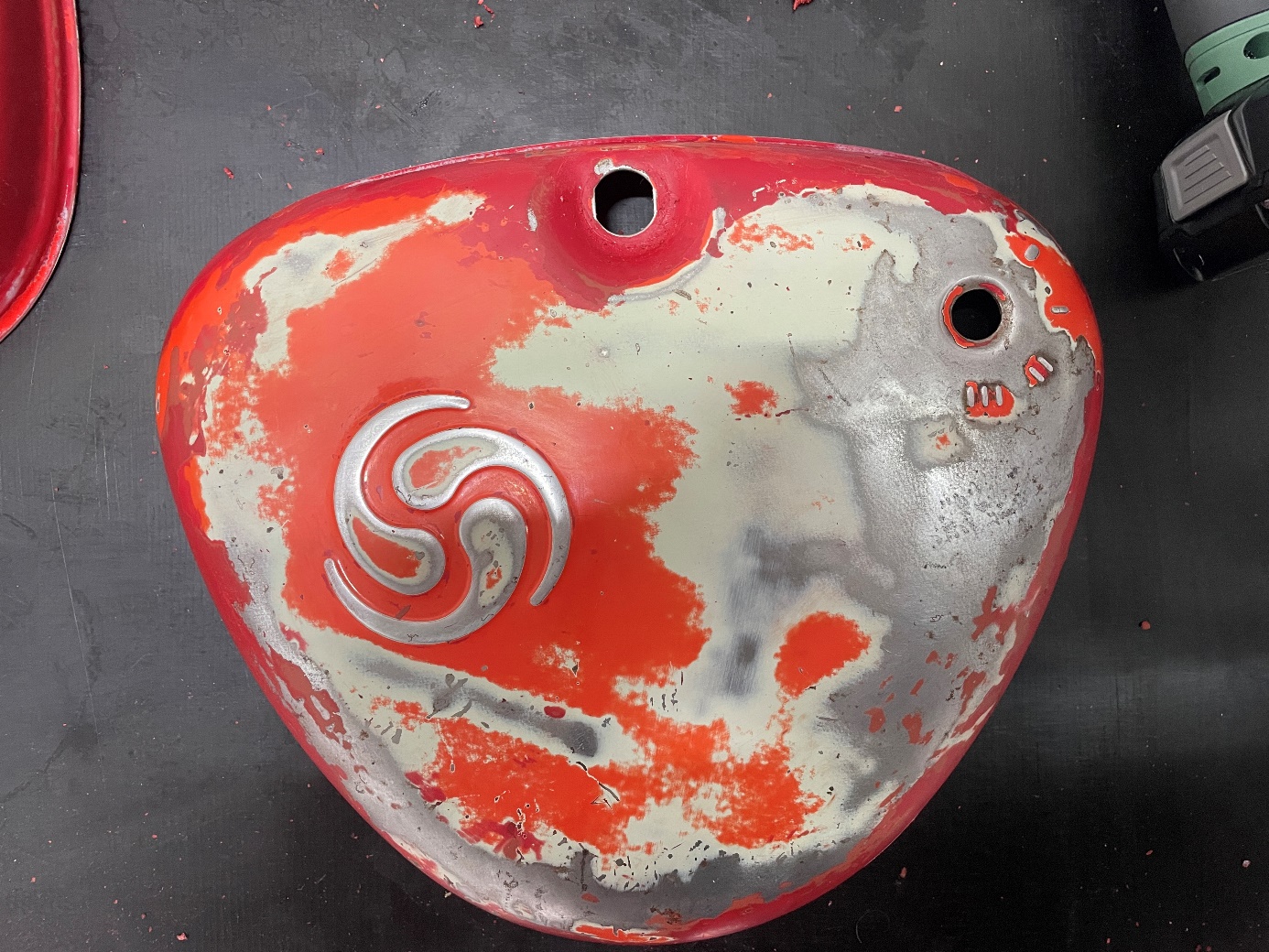

    Außerdem kam für einen schmalen Taler ein Original Tankset ins Hause Garage, leider aber mit superschlecht lackierten Flammrot. Meine Hoffnung war hierbei, dass der Originallack darunter nicht beschädigt ist. Ich habe mir also eine Pulle Aceton geholt und mal losgerieben. Eigentlich dachte ich das wäre weniger Arbeit, aber bis jetzt ist das meine „Zwischen den Jahren“ Beschäftigung Nummer 1…

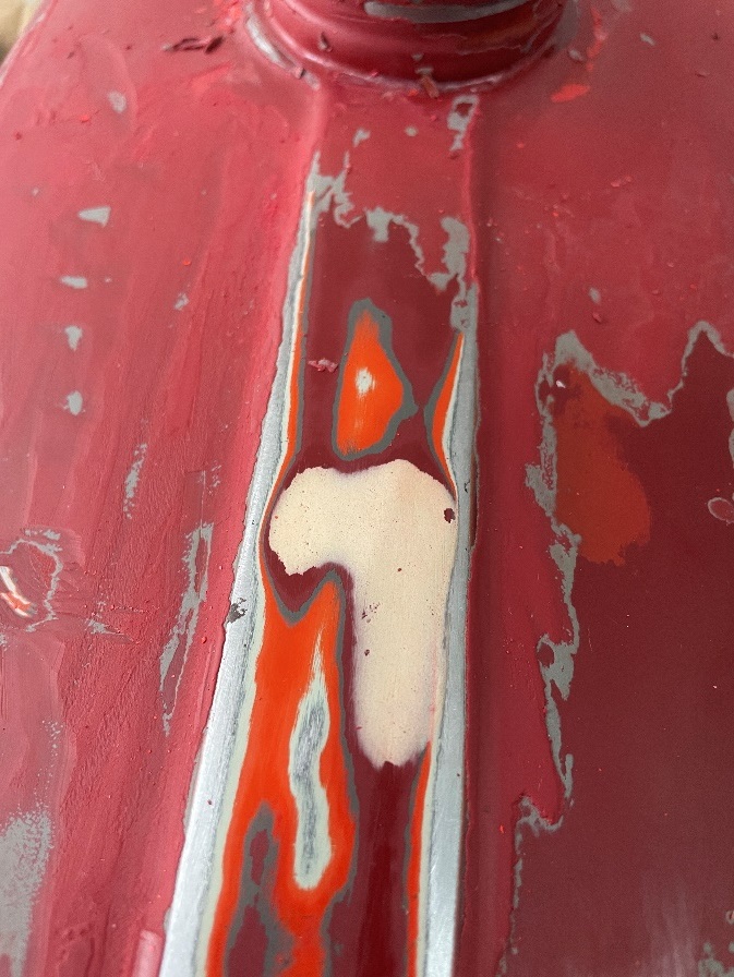

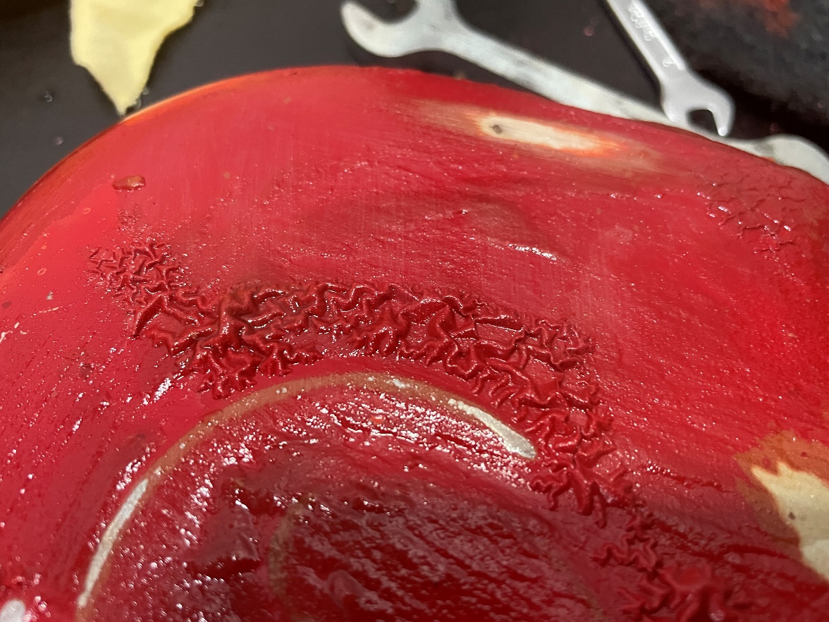

    Das Flammrot geht mit Aceton superleicht ab, darunter verbirgt sich dann ein Bordeauxrot…
    Das geht garnicht gut ab mit Aceton. Nach längeren Einwirkzeiten und starkem reiben kommt aber der Originallack zum Vorschein: Auch ein Flammrot…… leider wurde das jedoch stark angeschliffen. Die Teile werden am Ende der Prozesses also Blank-Grundierung-Flammrot gefleckt sein. Ein Unikat! Ob das das finale Set für das Moped sein wird, weiß ich nicht mal schauen.
    Bei der Arbeit mit dem Aceton habe ich jedoch bemerkt, dass mein Ori „Lack“ 100% Aceton beständig ist. Da Hilft kein einweichen oder reiben, das Zeug bleibt drauf. Leider ist das Bordeauxrot besonders auf dem Tank auch sehr beständig, weswegen ich nochmal härtere Geschütze aufgefahren habe.
    Im Baumarkt habe ich mir einen blauen, gelartigen Abbeizer von der hagebaumarkt Eigenmarke besorgt. Ich habe diesen zuerst auf der Innenseite der Deckel probiert, aber auch gegen diese Keule bleibt der originale Lack echt standhaft. Auch über Nacht wird dieser nicht angegriffen. Für mich war das der Jackpot. Momentan löse ich jetzt über mehrere Stunden die alten Lackschichten mit dem Abbeizer an, schabe bzw. kratze sie dann mit einem Kunststoffspatel ab und entferne die Reste mit Aceton. Klingt einfach aber ist trotzdem eine Riesensauerei und Arbeit. Ich füge am Ende mal noch ein paar Bilder vom Prozess ein, dass man sich das besser vorstellen kann.
    Der Tank ist anscheinend auch gespachtelt an manchen Stellen (s. weiter oben), ich konnte aber noch nicht erkennen für welche Schicht der Überlackierungen das war. Kommt vermutlich auch einfach runter.
    Das wäre der aktuelle Stand bei meinem kleinen Zusammensteck-Projekt. Die nächsten Schritte wären dann sukzessive die Baugruppen an den Rahmen zu verbauen, sobald dieser wieder da ist.

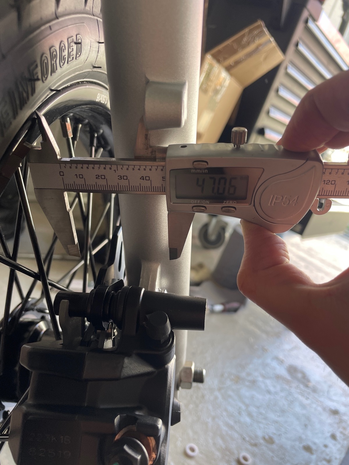

    • Telegabel: Leider ist die von SWH nicht lieferbar, das wäre meine Wahl Nummer 1. Die von ZT PZ; etc. sind auch nicht lieferbar aktuell. Präferenz wäre auch hier eine schwarze Gabel mit schwarzer Felge. Ich hoffe, dass da bald wieder was in die Shops kommt.

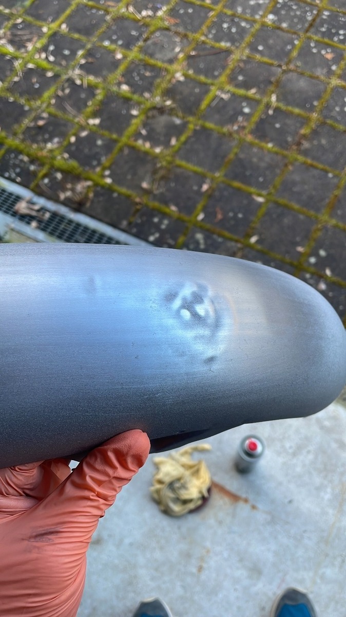

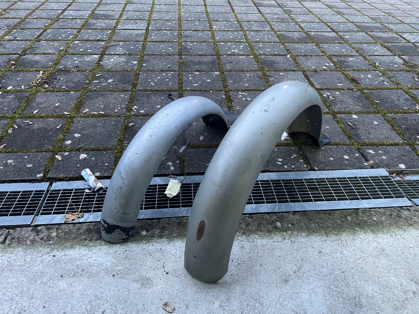

    • Schutzbleche: Ich habe gehört die Nachbau Schutzbleche kann man in die Tonne treten: Hat da wer eine Meinung oder Erfahrung dazu? Nicht verdellte DDR-Bleche finden über ebay ist aber auch schwer…

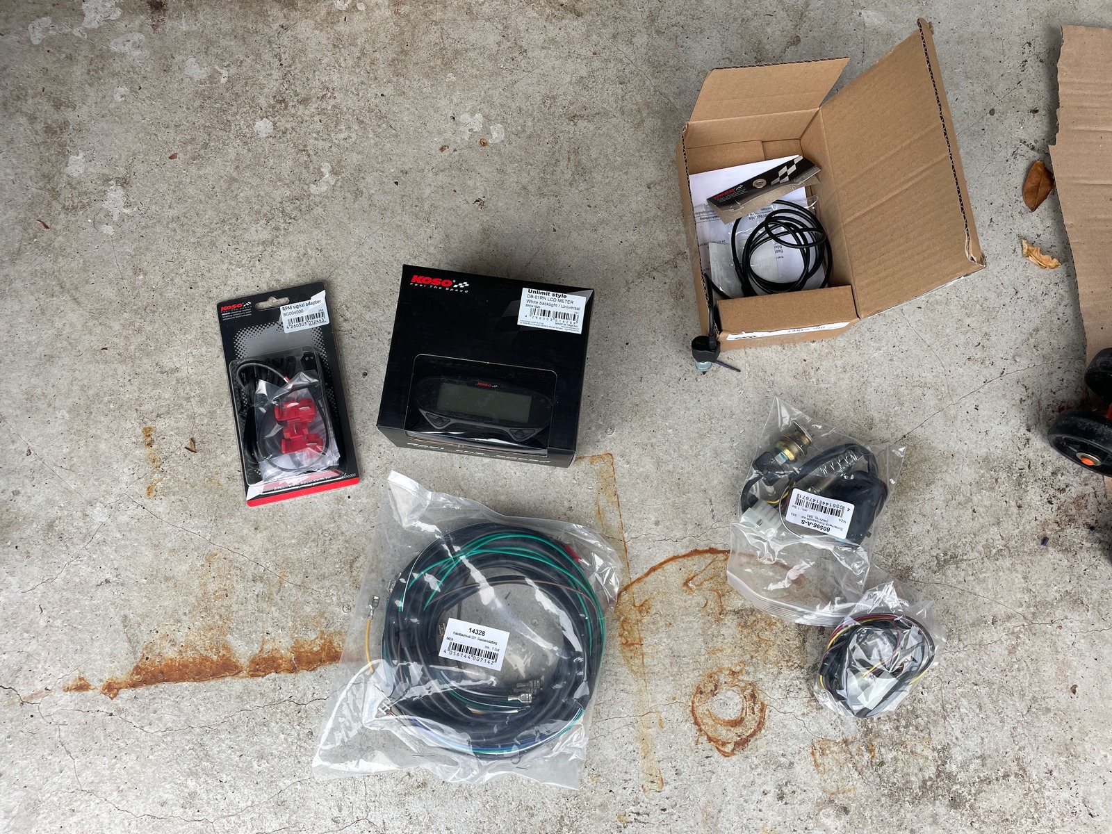

    • Tacho/Elektrik: Ich hätte echt gerne einen kompakten Mehrfachschalter am Kupplungsgriff und einen „modernen analogen“ Tacho. Ich muss mich aber noch komplett einlesen, welche Armaturen hier mit den S50/S51 Kupplungsgriffen harmonieren bzw. welche Tachos existieren. KOSO hat da ja einiges im Sortiment wenn ich mich recht entsinne.

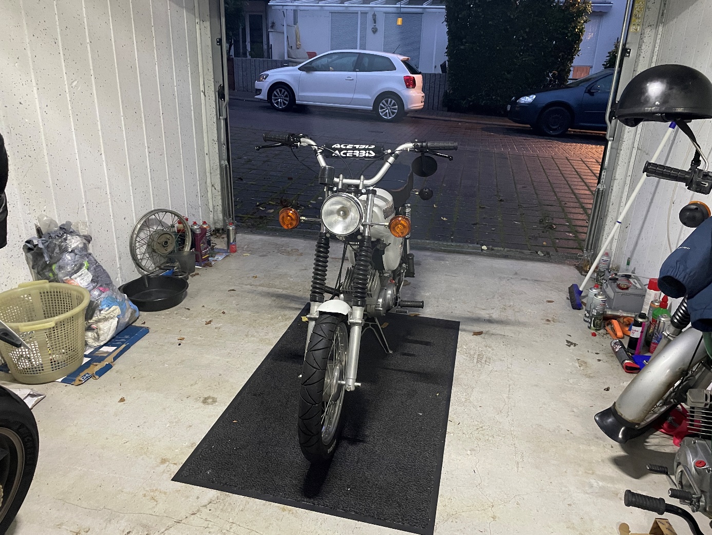

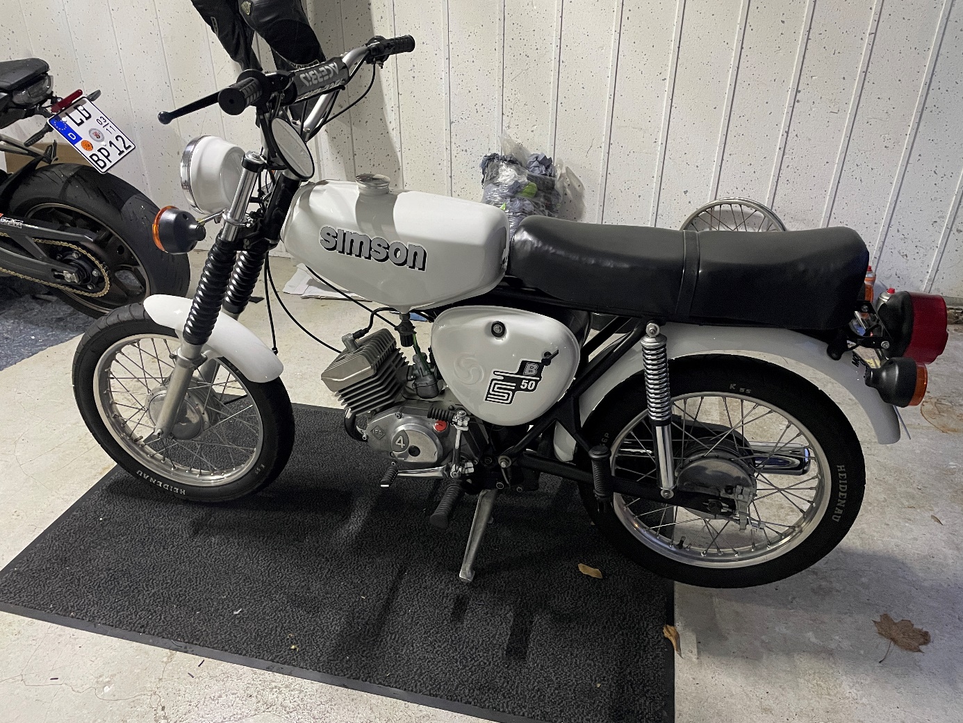

    Übrigens: In der Garage ist auch wieder mehr Platz. Meine weiße S50 (/S51) vom ersten Post ging kurz vor Weihnachten an einen vernünftigen und netten Jungen Herrn aus Bayern.

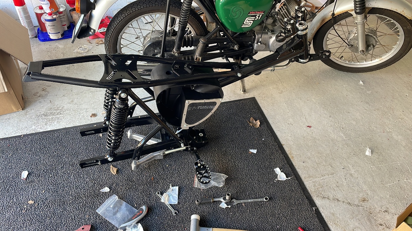

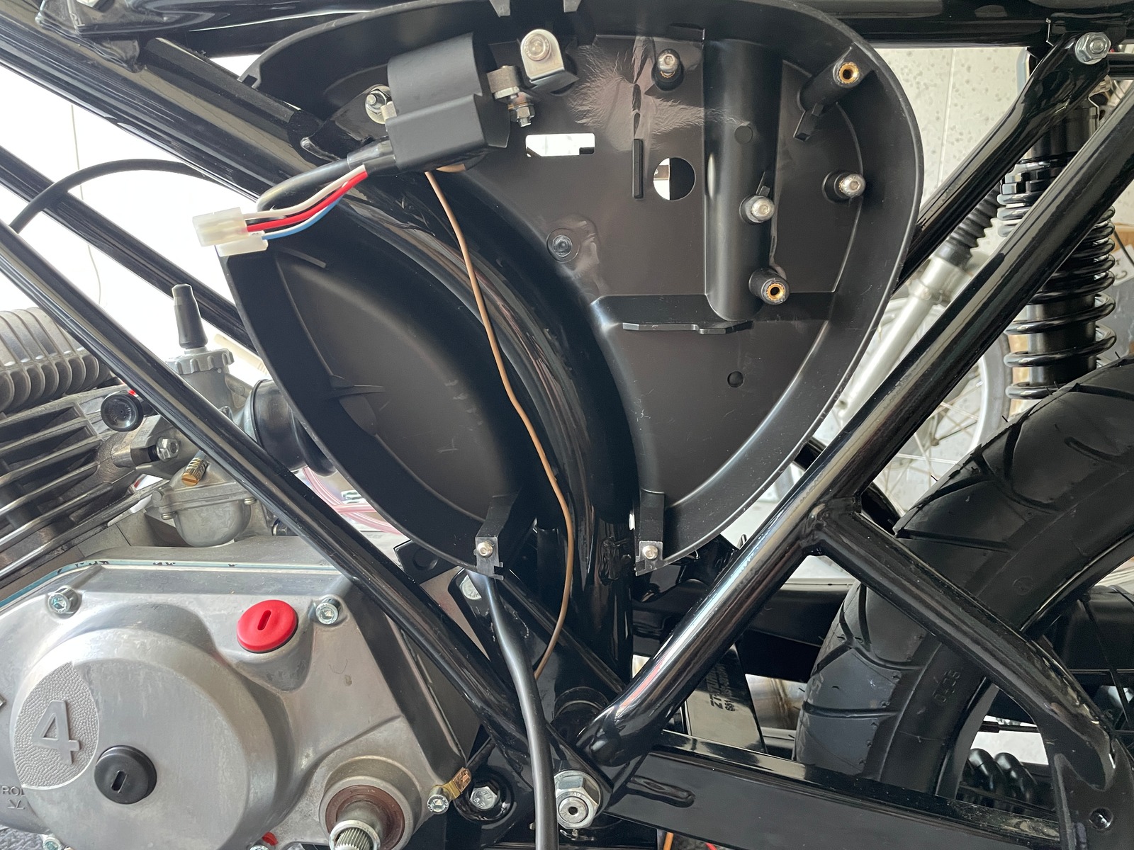

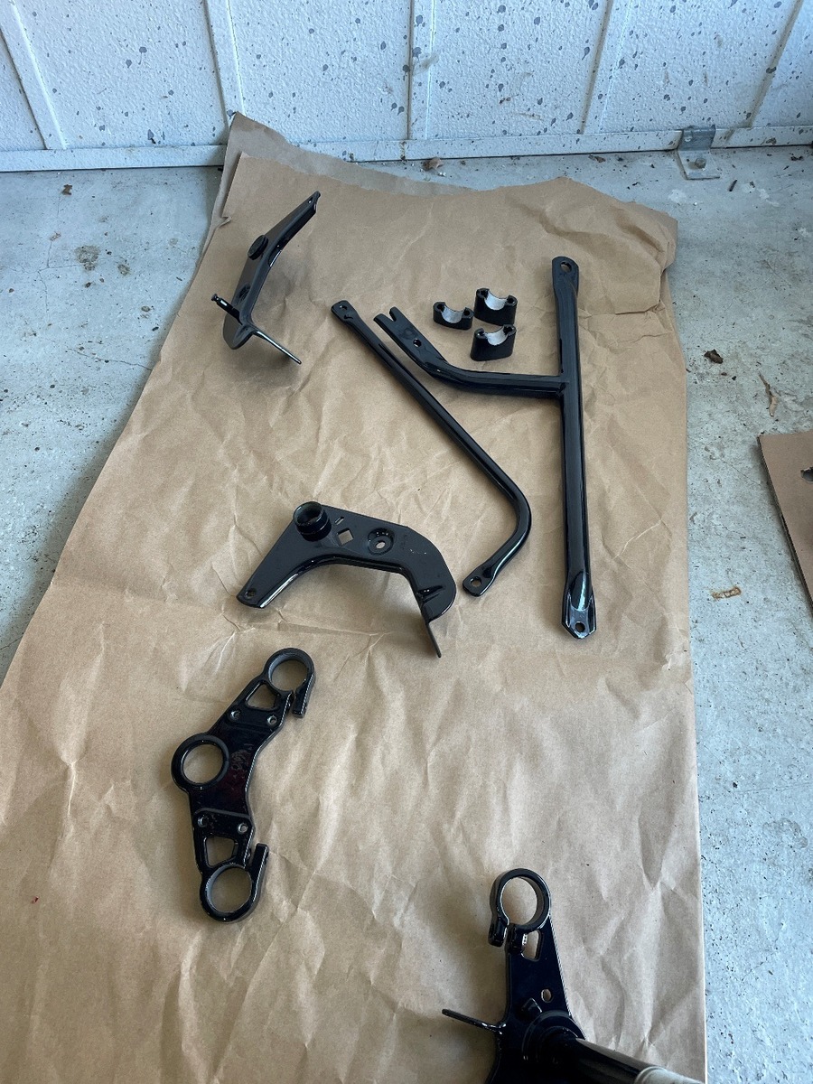

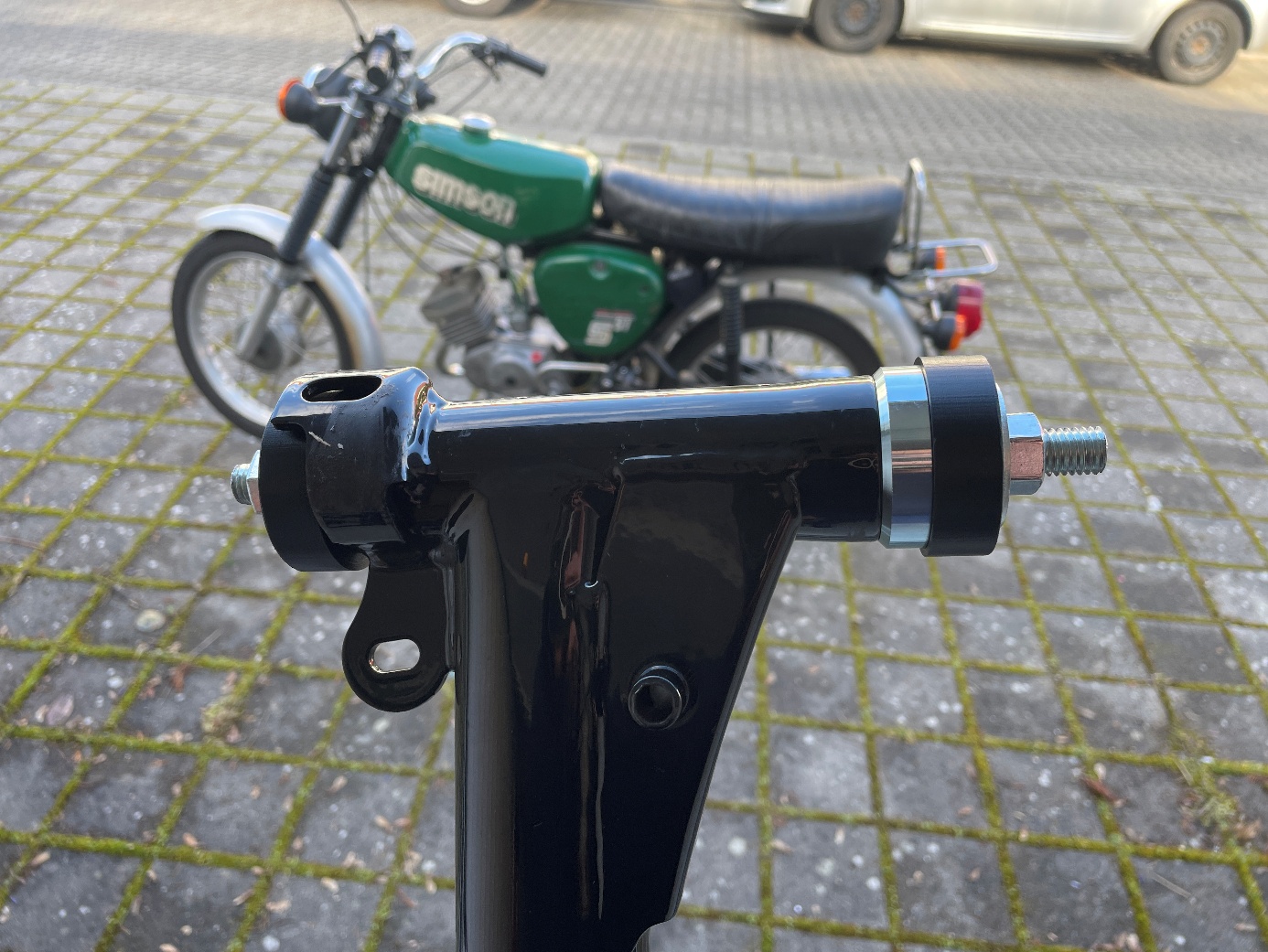

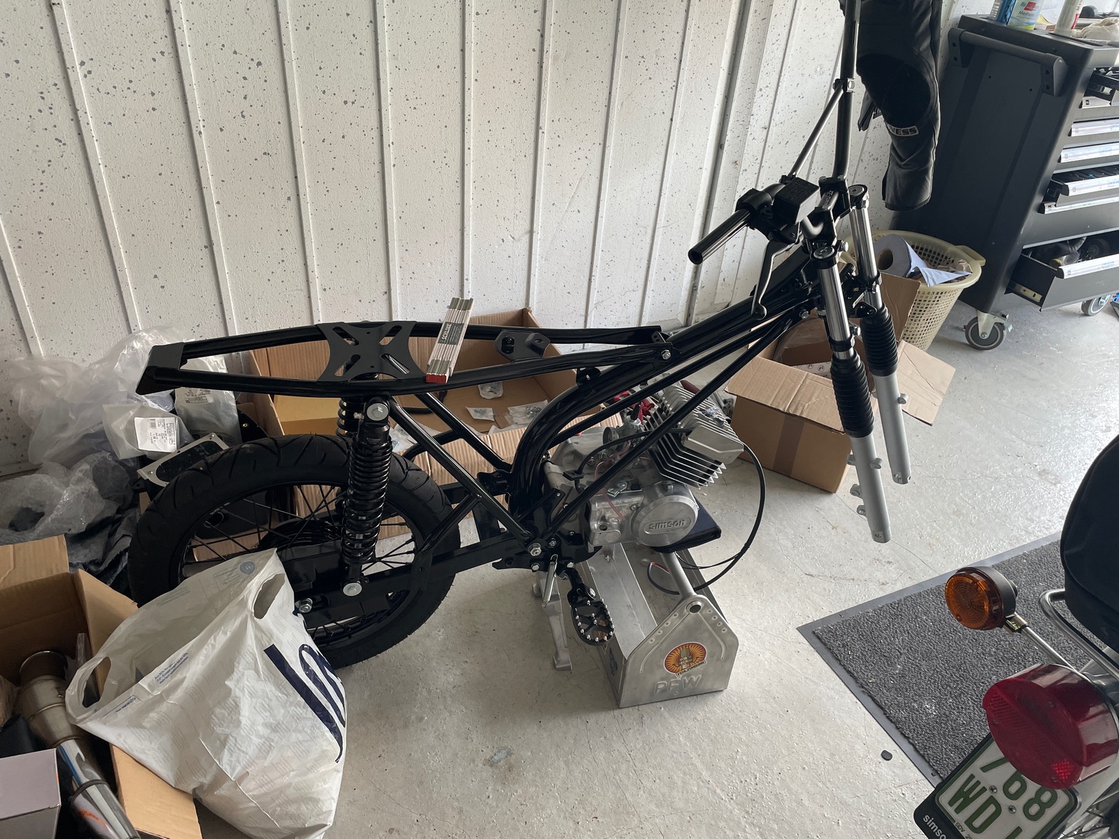

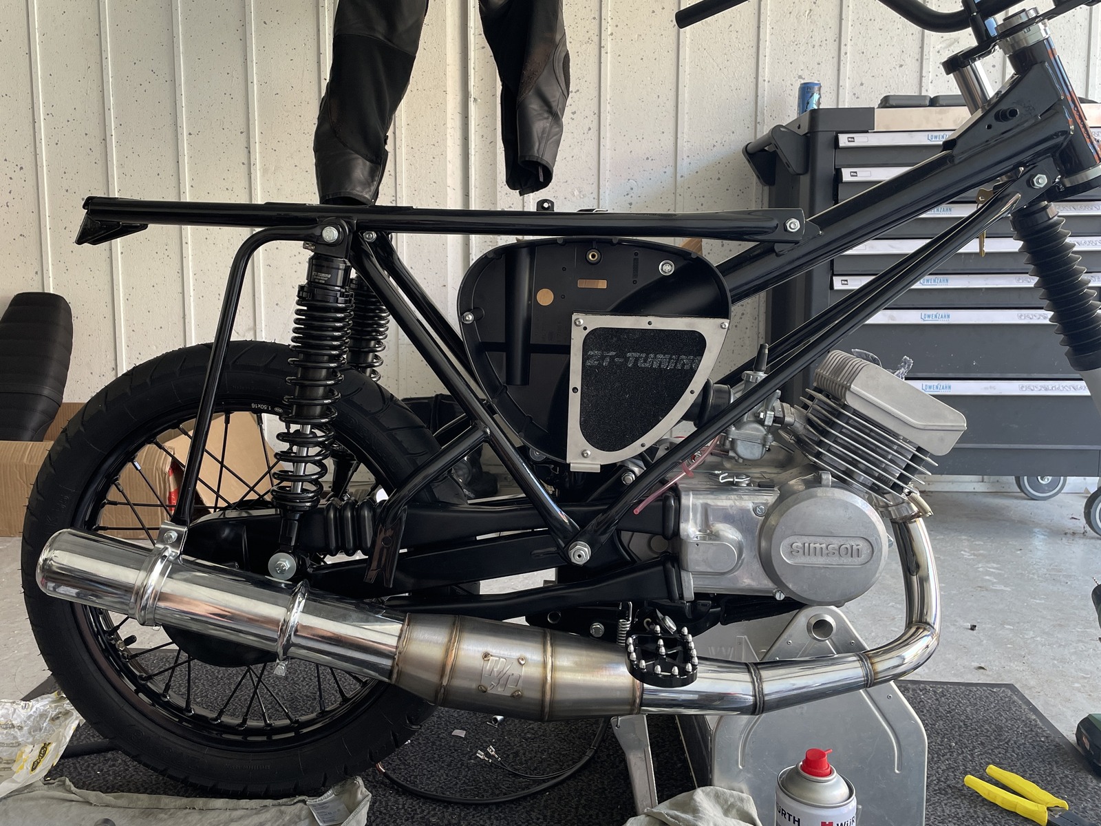

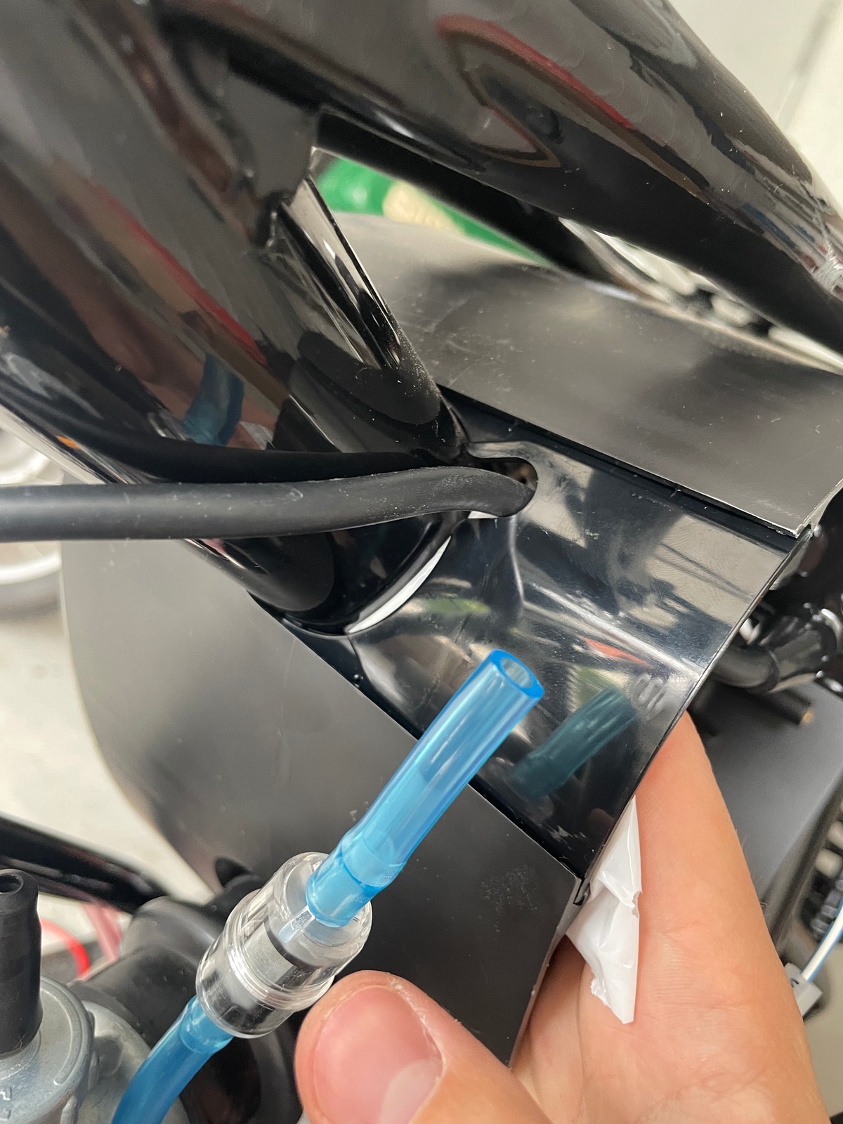

    Der Rahmen ist mittlerweile wieder vom Pulvern da und soweit möglich zusammengesteckt! Die Teile werden komplettiert durch die ZT-Kastenschwinge und die Performance Stoßdämpfer der neueren Generation. Anbei auch ein Bild des besagten Symbols zur Begrenzung der FIN (Der Stern * ).

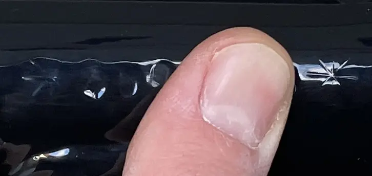

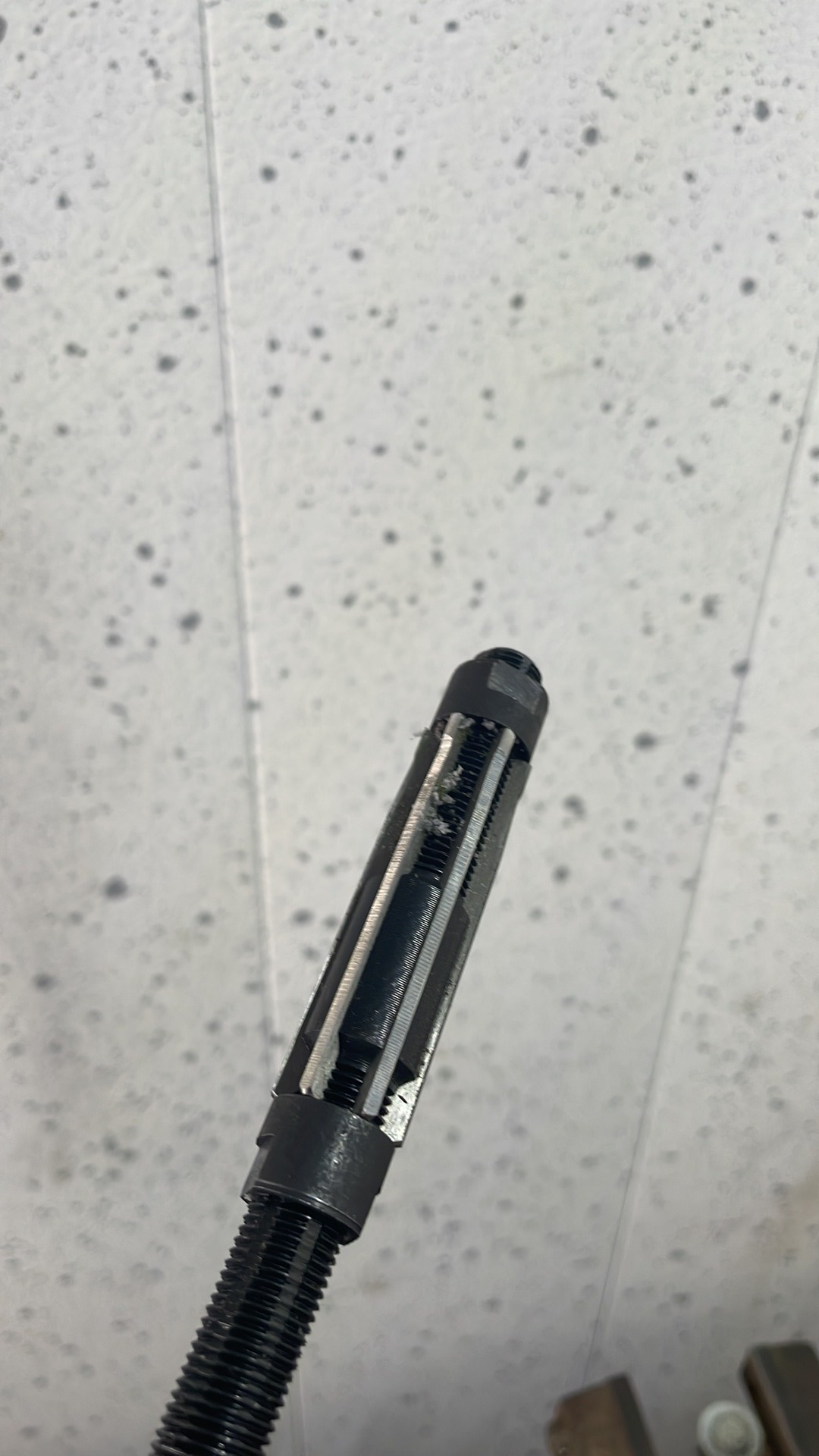

    Der Pulvermann hat gute Arbeit gemacht, aber an der Gabelbrücke und im Steuerrohr es etwas zu gut gemeint und reingenebelt... Hier war also Nacharbeit notwendig, die Lagerschalen des LT EVO Lenkkopflagers ließen sich in das blanke Rohr mit dem selbstgebauten Werkzeug superleicht einziehen. Nach dem Bestücken der Motorlager mit PU-Buchsen konnte ich den Rahmen dann auch zusammenbauen:
    In diesem Zustand ist die Schwinge allerdings recht schwergängig. Ist das normal? Muss sich alles erst bisschen „einlaufen“? Ich werde nach dem Motor Einbau vermutlich eh nochmal alle Schrauben lösen und in sinnvoller Reihenfolge anziehen

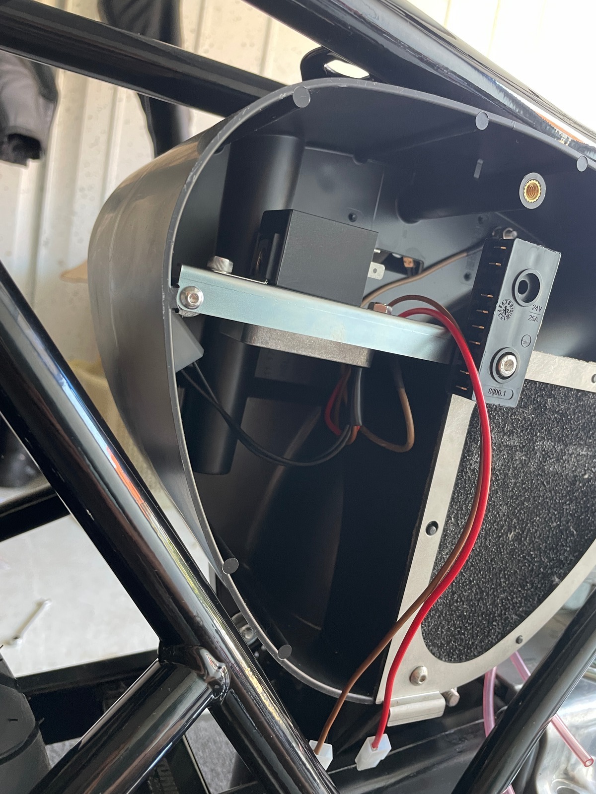

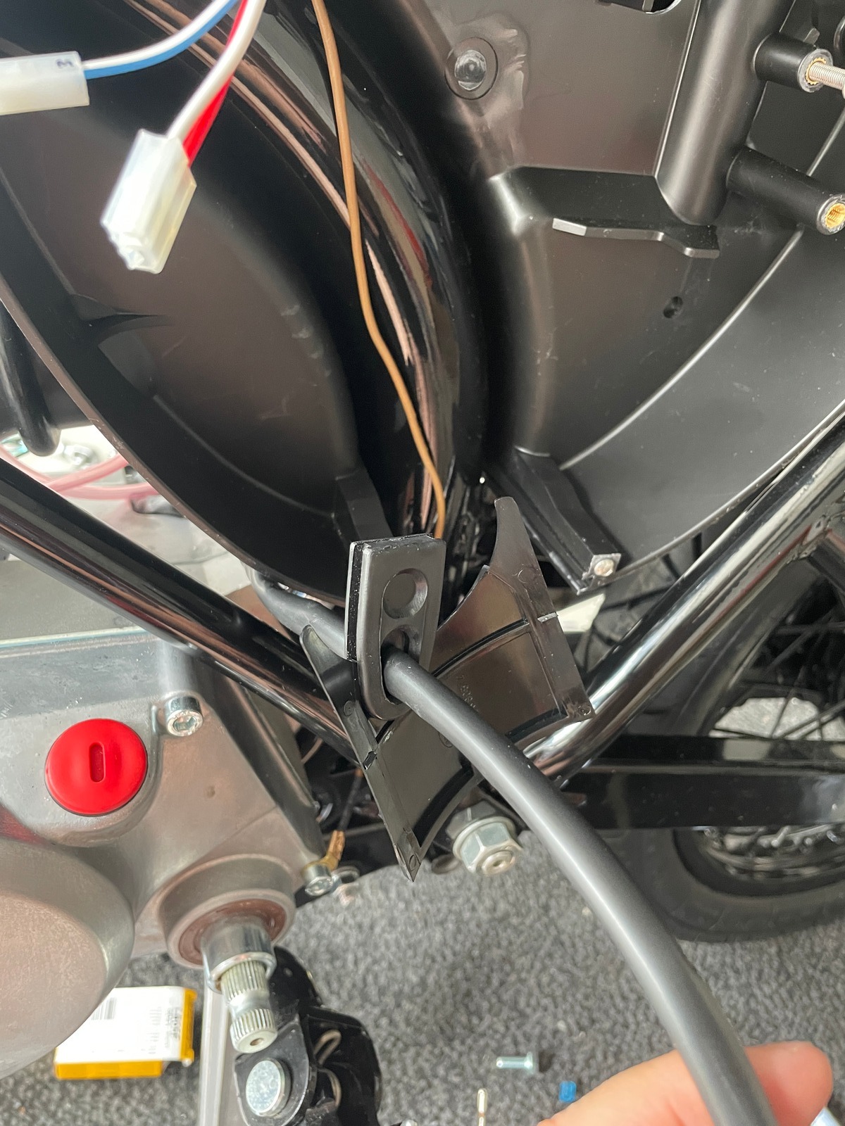

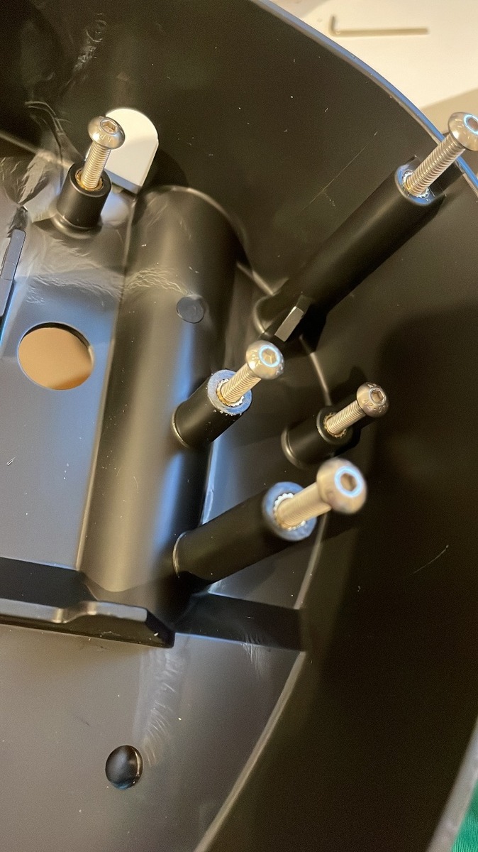

    Weiter ging es dann zum Herzkasten. Da mir die selbstschneidenden Schrauben im PP vom Herzkasten nie gefallen haben, habe ich diesen mittels Lötkolben mit Schmelzeinsätzen bestückt. Resultat sind super leichtgängige Gewinde im Herzkasten, die die Montage und Demontage von allerlei Anbauteilen erleichtern sollten.
    Räder sind auch bestellt mittlerweile, werden aber, falls sie früher kommen sollten, wohl oder übel auf das Frachtschiff mit den SWH Scheibenbrems Gabeln warten müssen… Ich habe mich für schwarze Naben und Felgen von MZA kombiniert mit Edelstahl Speichen entschieden.

    Tacho/Elektrik:

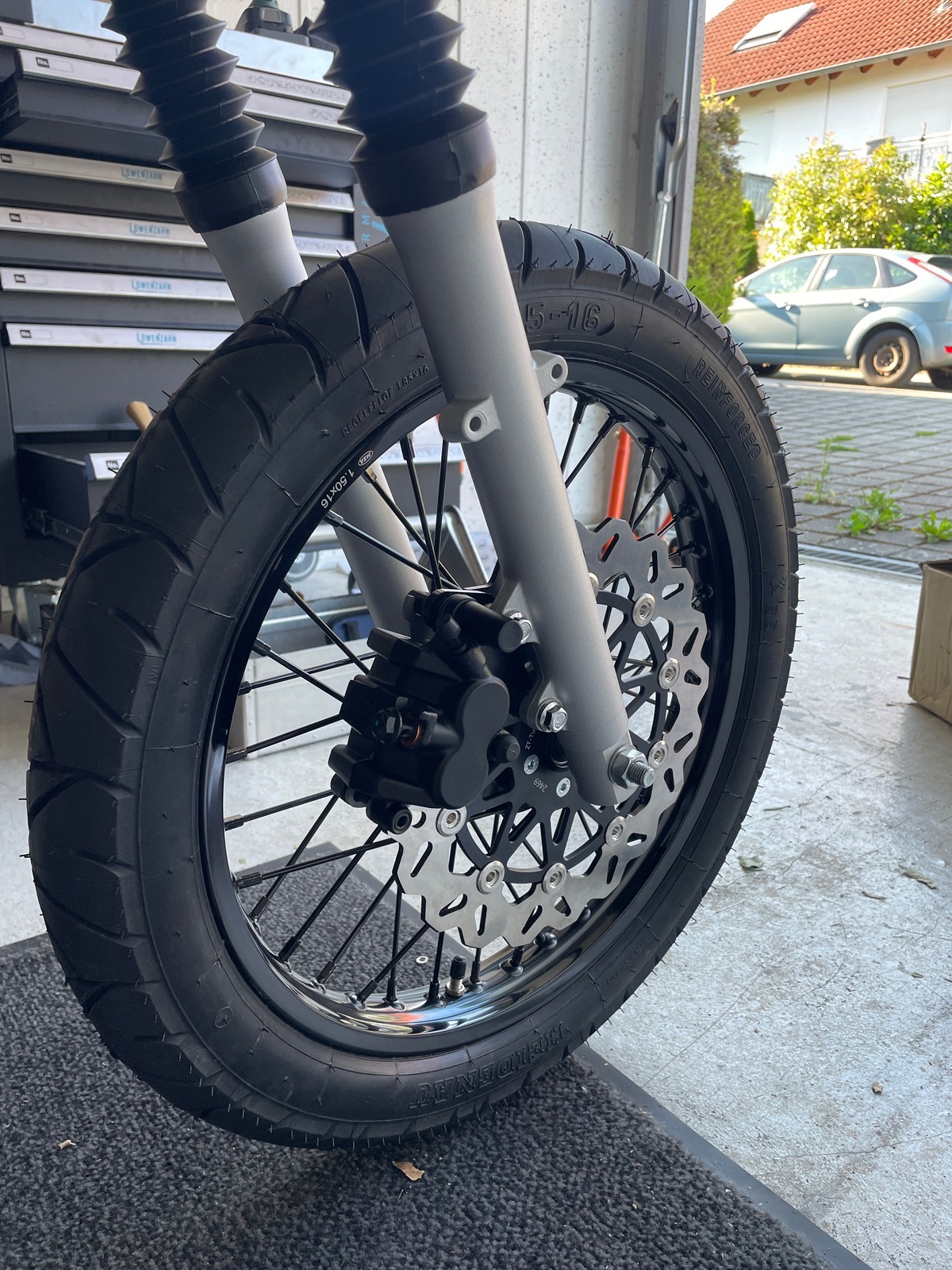

    Telegabel wird die SWH werden.
    Tacho wird ein KOSO-Tacho werden.
    Schutzbleche habe ich gekauft: Es wurden DDR-Bleche die ich nun erstmal strahlen lassen hab. Ich Schlaumeier habe aber wohl nicht genau hingeschaut und eine fiese „Kraterlandschaft“ am vorderen Blech Übersehen. Auf dem Bild habe ich die Delle schwarz angemalt und anschließend abgeschliffen, sodass man es besser sieht. Mein Pulvermann meint Spachteln sei unmöglich, der Lackierer wird aber wohl ein Vermögen wollen, um die nochmal zu lackieren? Muss ich mal nachfragen gehen... vielleicht auch mal beim Dellen Doktor, ob der das Rausdengeln kann
