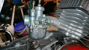

    Zuerst war der Verdacht auf einen Defekten Vergaser (BING 1104). Nach dem Tausch durch einen BVF 16N1-8, der komplett gereinigt und durchgepustet wurde, sprang sie einmalig and und lief nur 1min bis sie wieder ausging.
    An diesen Vergaser kann es auch nicht liegen da das Sprit gemisch in den Brennraum gelangt.

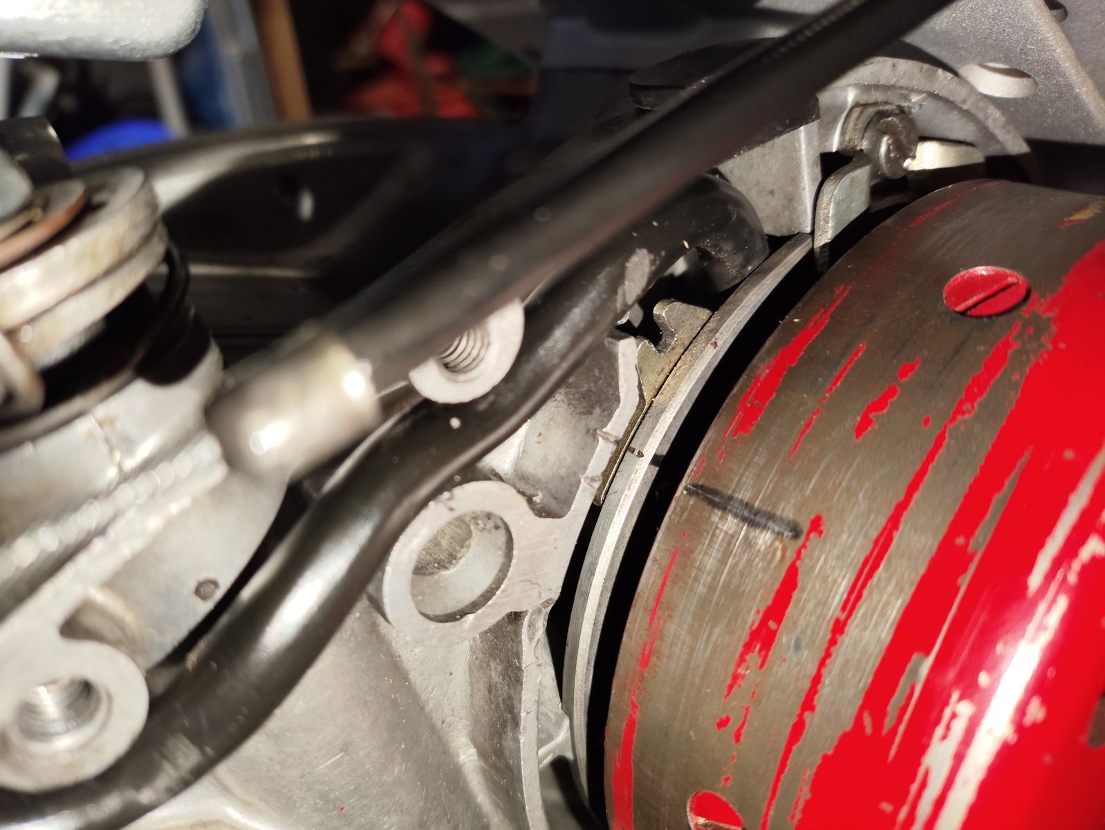

  • Liegt bei? Wenn der nicht stimmt zündet nix. Bei deinem motor sollte der zzp bei 1,5vot sein und das ganze abblitzen
    Bei liegen jetzt nicht aber nach den Makierungen habe ich sie eingestellt. Vor der restauriertion wo sie lief habe ich vor dem Ausbau ein Bild von der E-Zündungs Stellung gemacht und jetzt übernommen.
    Ich werde aber mal gleich 1,5 vor OT einstellen und darüber berichten.

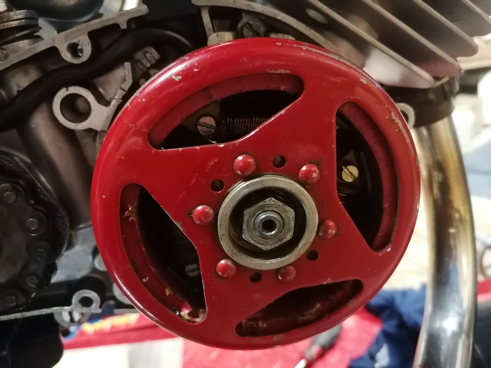

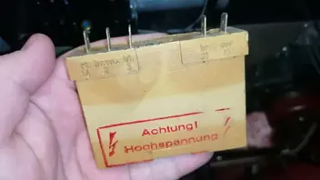

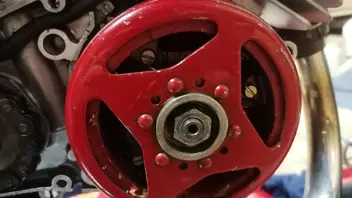

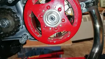

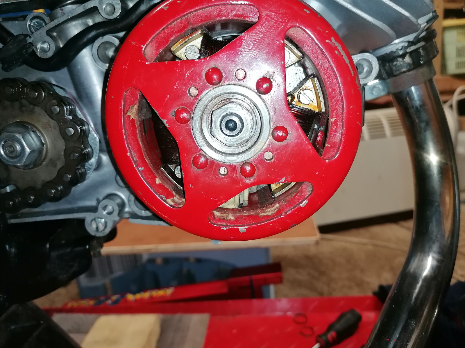

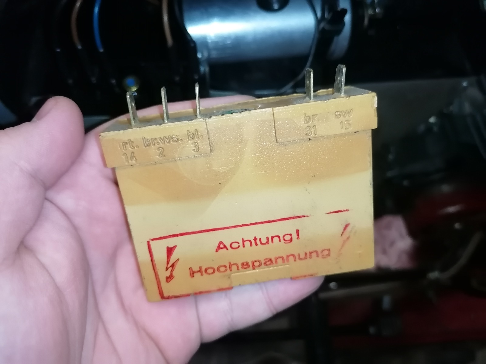

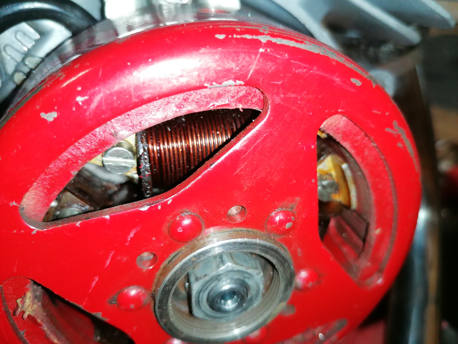

    Ist die grundplatte ne originale, oder schon Nachbau? Mache am besten mal Bilder von dem ganzen Kram bitte. Also von den alten Teilen.
  • Du kannst eine elektronikzündung ohne stroboskop nicht vernünftig einstellen!
    Muss ich mir dann mal besorgen.
    Ja, die vorhandenen Ausrüstungsgegenstände am Moped waren ansich schon Relikte. Sprich: alles Original.

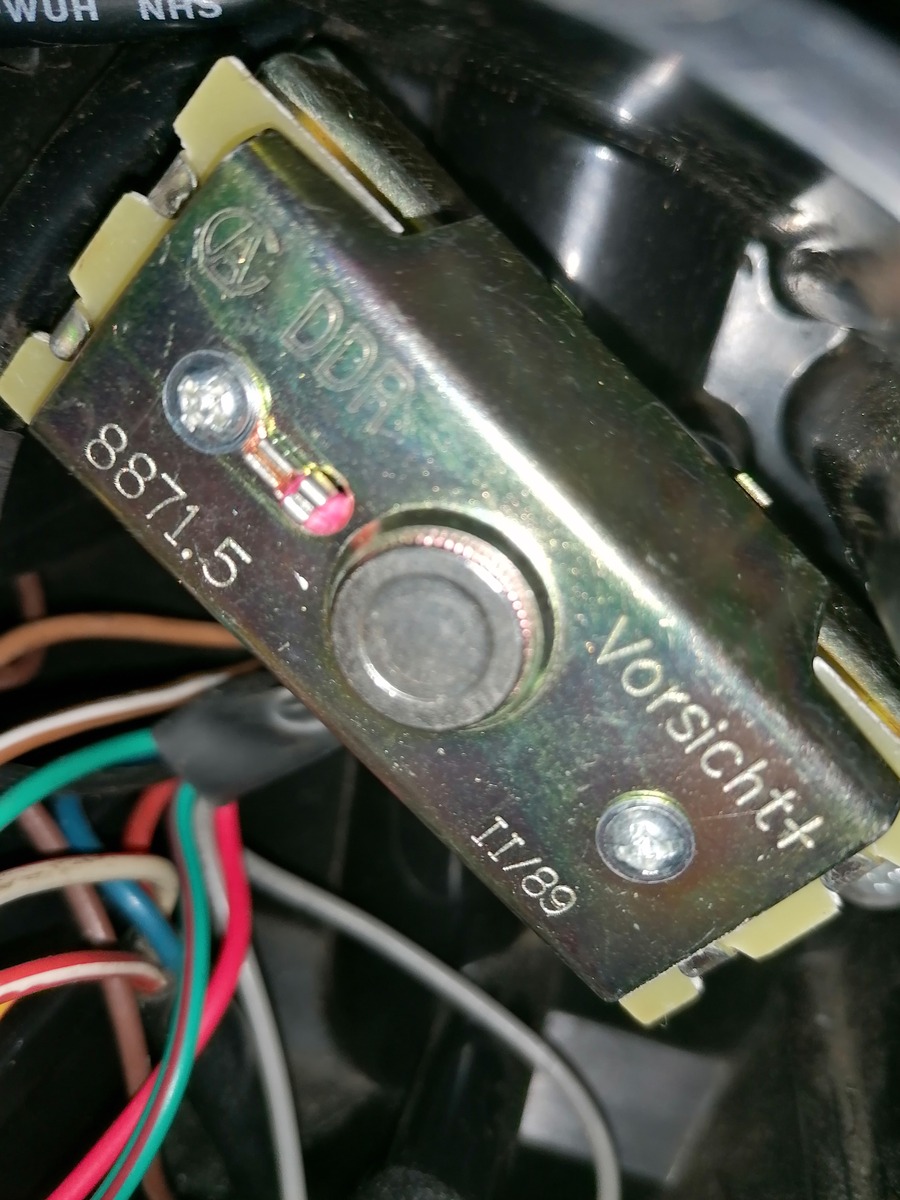

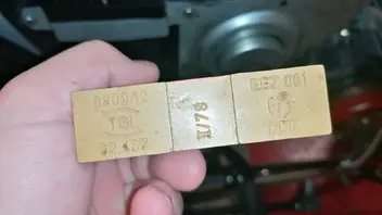

    Nur die Ladeanlage musste ich durch eine neue ersetzen. Die neue ist Anscheinend noch aus einem Lagerbestand,( siehe Bild) weil die DDR draufgestanzt ist aber naja das kann ich damit nicht zu 100% bezeugen.
    Die neue Zündspule sowie der E-Baustein funktionieren genauso gut wie die Alten aber wegen der Fehler suche wurde jetzt Fehlersuche alles neue verbaut. (ich habe aber natürlich auch versucht die kiste mit allen alten bauteilen zu starten aber wie bereits erwähnt ohne erfolg.)

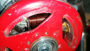

    Die Rotor sowie die grundplatte sind ebenfalls original. Zwar erkennt man die Platte jetzt schlecht aber als ich sie ausgbaut hatte war das 3 Berge Suhl logo eingestanzt.

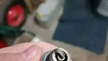

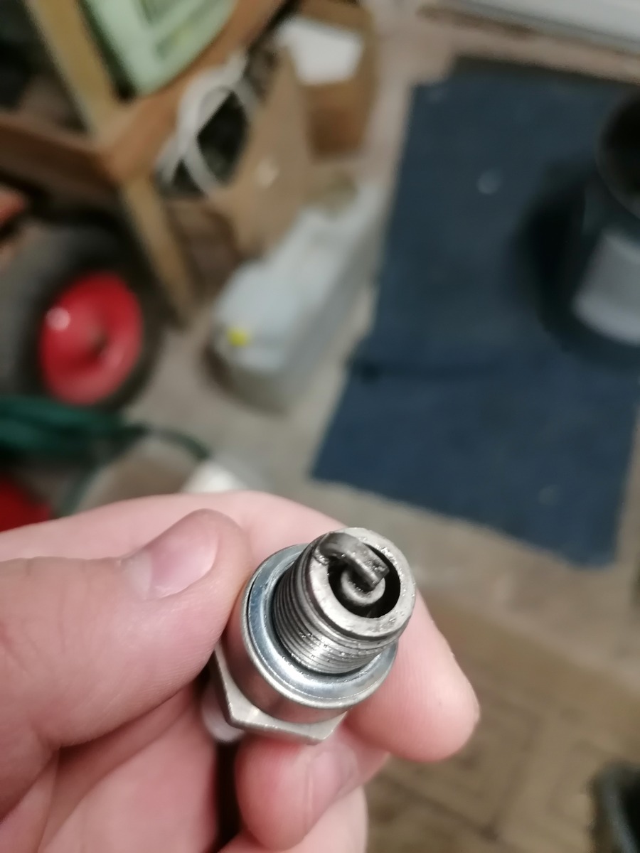

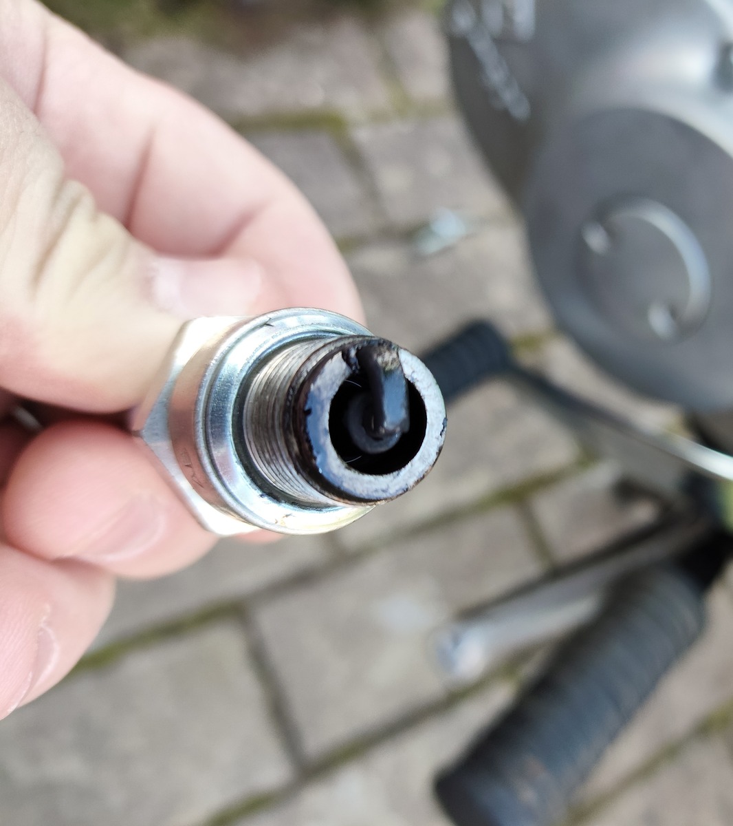

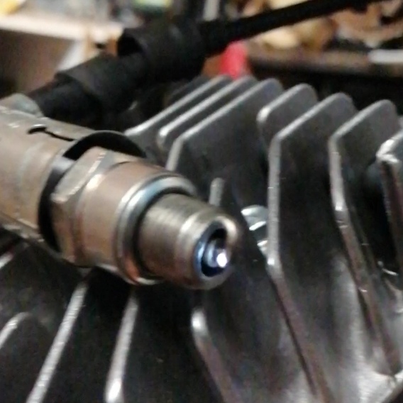

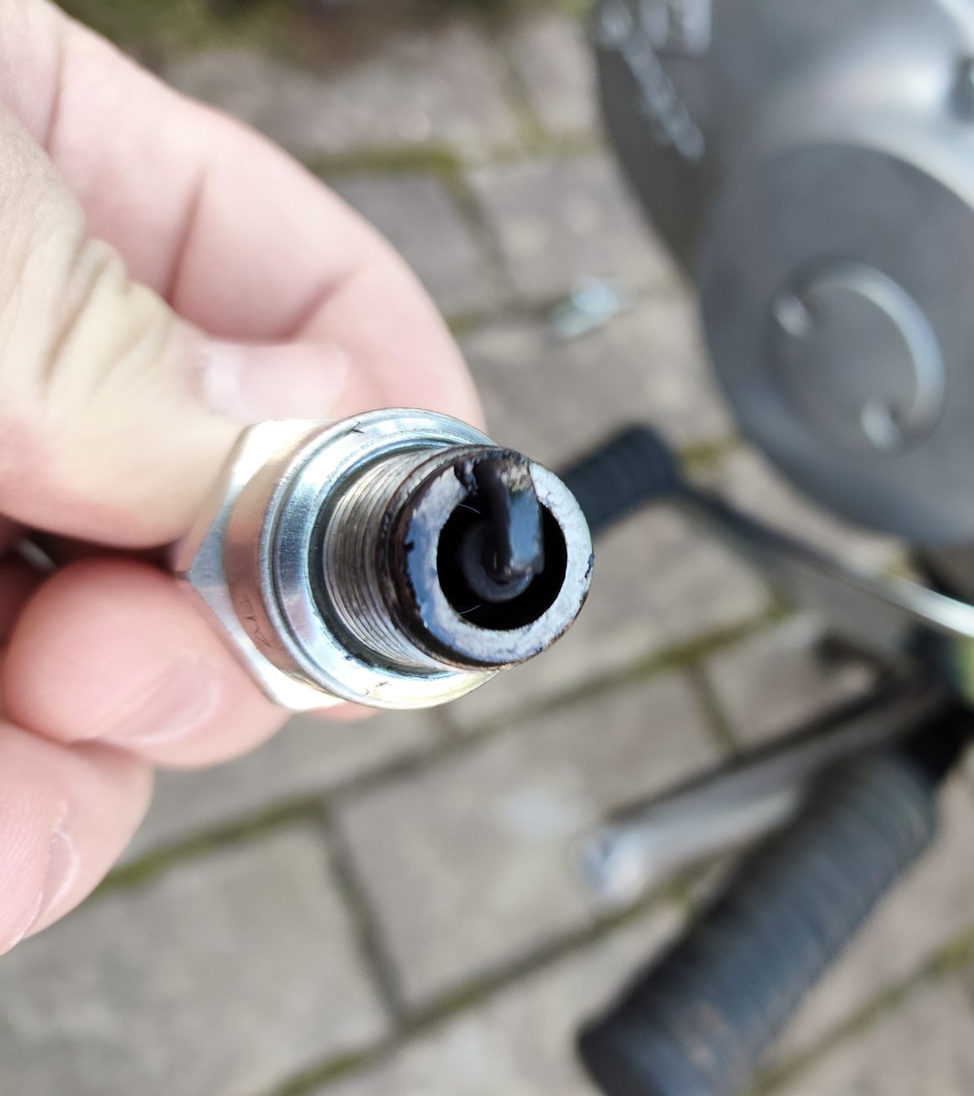

    Habe ein Bild vom Funken gemacht und ein Bild nach dem ich sie 3 Mal angetreten habe. Eventuell schlecht zu erkennen aber die Zündkerze wird naß.

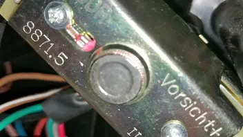

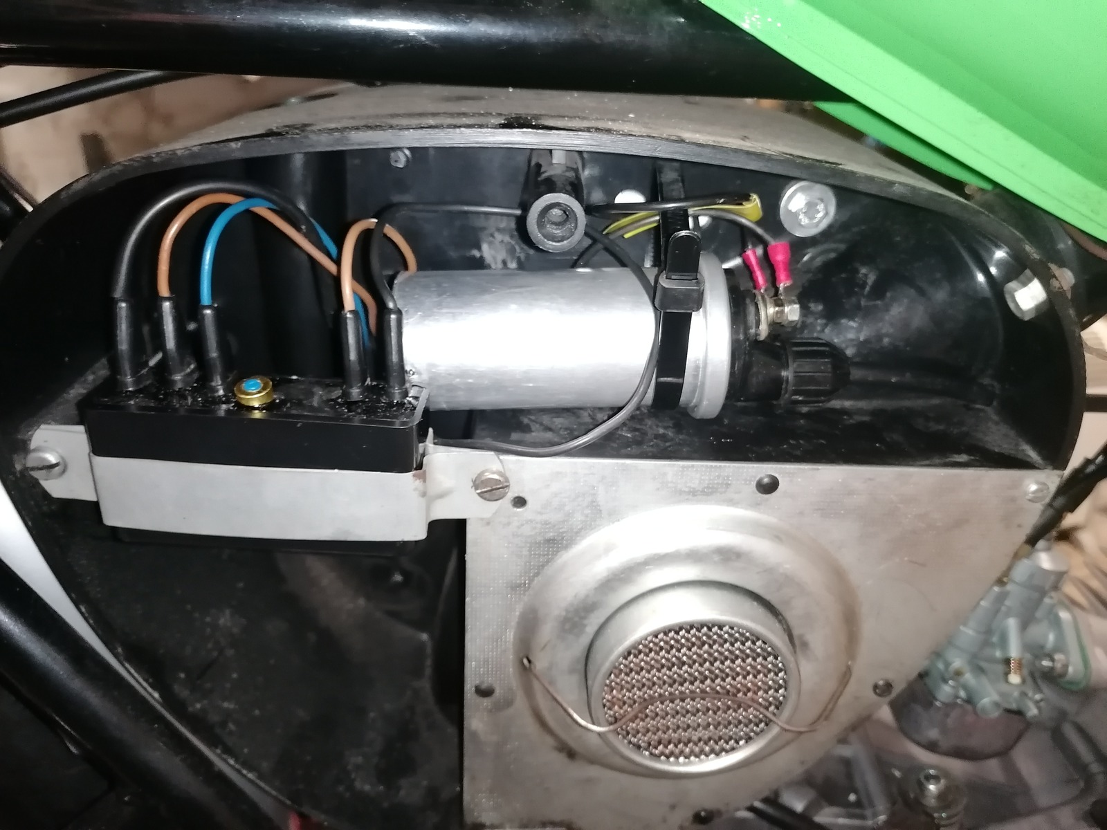

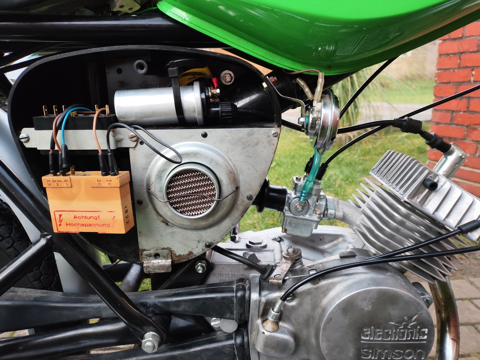

  • Abgesehen davon, dass die Zündspule an der falschen Stelle verbaut ist im Vergleich zum Original ist die Frage nicht beantwortet welche Zündspule genau verbaut ist ?
    Ja es ist eine Nachbau 6V zündspule verbaut. Jetzt wo du das erwähnst habe ich jetzt erst gelesen (Artikel beschreibung auf Ebay) das diese für eine Unterbrecherzündung vorgesehen war. Das ändert aber nicht den Fakt das sie mit ihrer Orginalen 6v Zündspule auch einen Funken erzeugt und nicht anspringen will.
  • Das auf dem Bild ist ne Nachbau spule. Meine Erfahrung mit denen ist super (Achtung ironie).

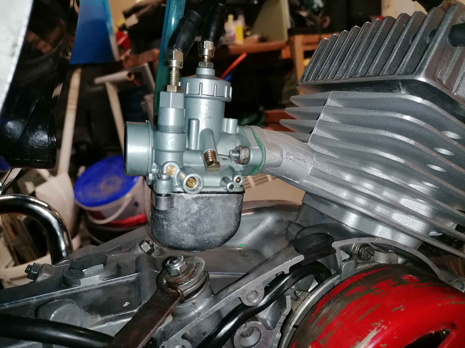

  • Die Simme läuft auch mit dem neuen Vergaser nicht.

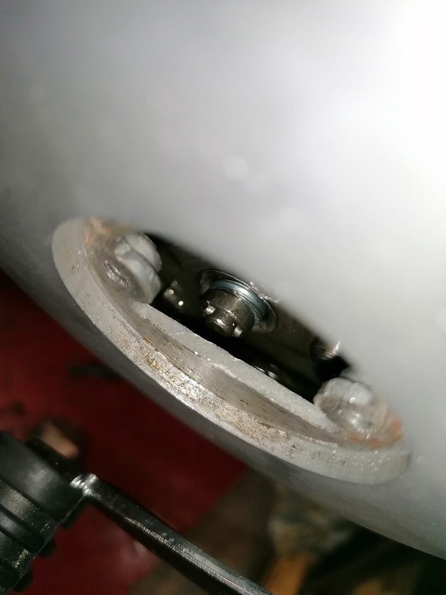

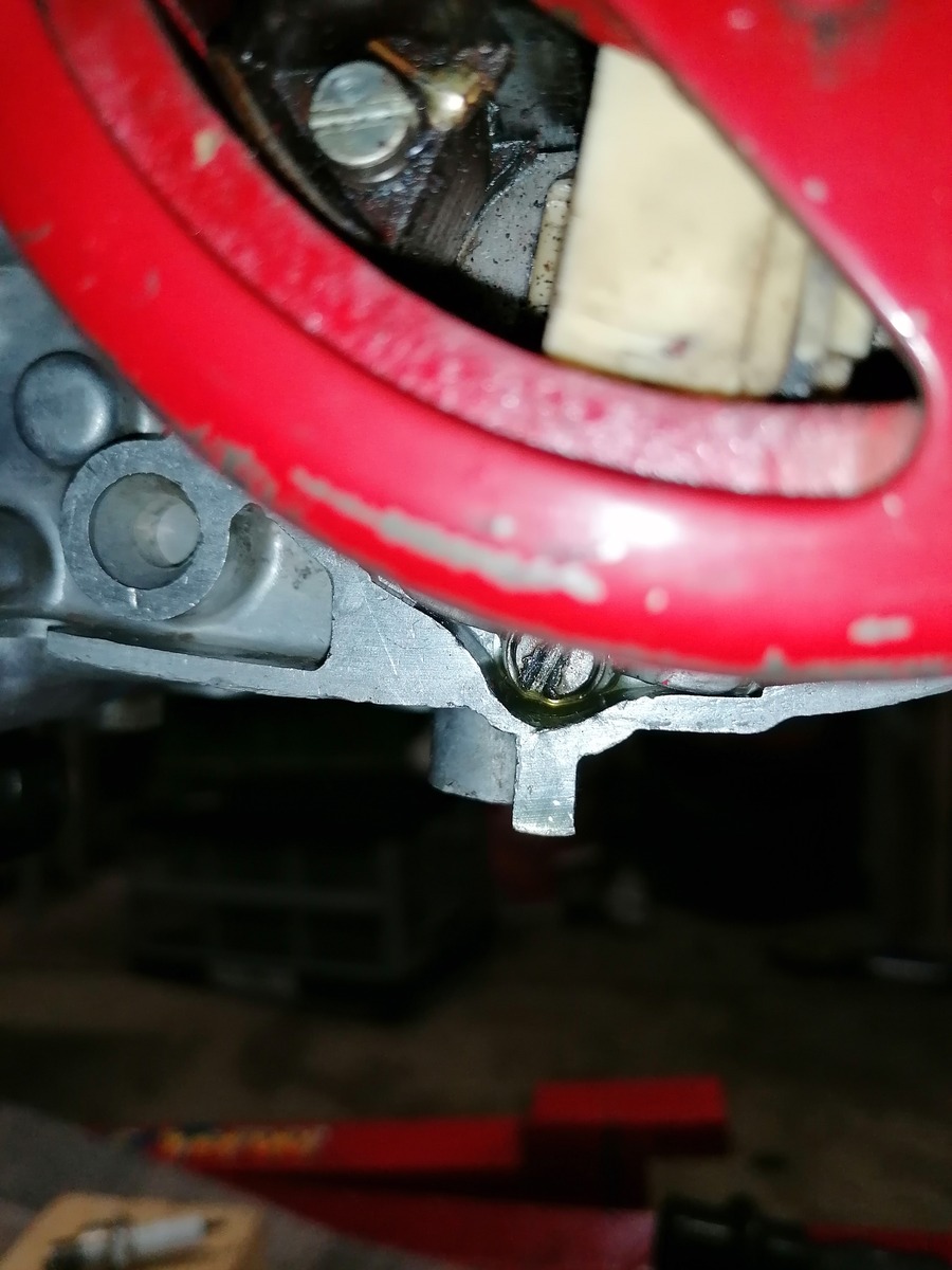

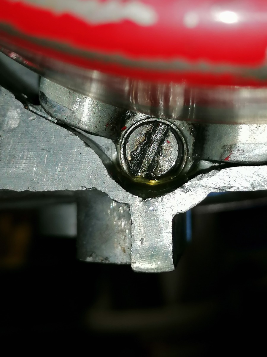

  • Ich habe den Fehler gefunden und genau das was ich befürchtet habe. Zwar hat der Kompressionsdruck Anzeiger 7Bar bei der S50 und ganze 9Bar bei meiner Schwalbe angezeigt aber nachdem wir in den Getriebeöl-Einfülldeckel abgeschraubt haben um nach dem Getriebe Öl zu sehen und zu riechen, mussten wir feststellen das kein Öl mehr vorhanden war.... Nur noch sehr wenig ist zu erkennen und der Öl stand ist genau unter dem Wellendichtring zur Kurbelwelle. Wir haben dieses Moped nur angekickt und es lief nicht einmal bzw. Sprang nicht an. Unter dem Moped auf der Bühne liegt garkein Öl. Das Öl ist also fast komplett durch den Wellendichtring auf der KW Seite in den Zylinder gezogen worden und wurde dort entweder zu teilst verbrannt oder floß in den auspuff. Leider endet diese Geschichte hier nicht, denn plötzlich sieht man auf der Lichtmaschinenseite, leckt das Öl bereits aus den Schrauben. Ich bin so unfassbar Sauer weil der wurde gerade erst von einer fachwerkstatt gemacht und das war natürlich garnicht günstig. Seitdem wir den wieder haben, haben wir nichts weiter gemacht als den Motor einzubauen und zu starten.
    Der geht sowas von zurück. Unfassbar sowas.
