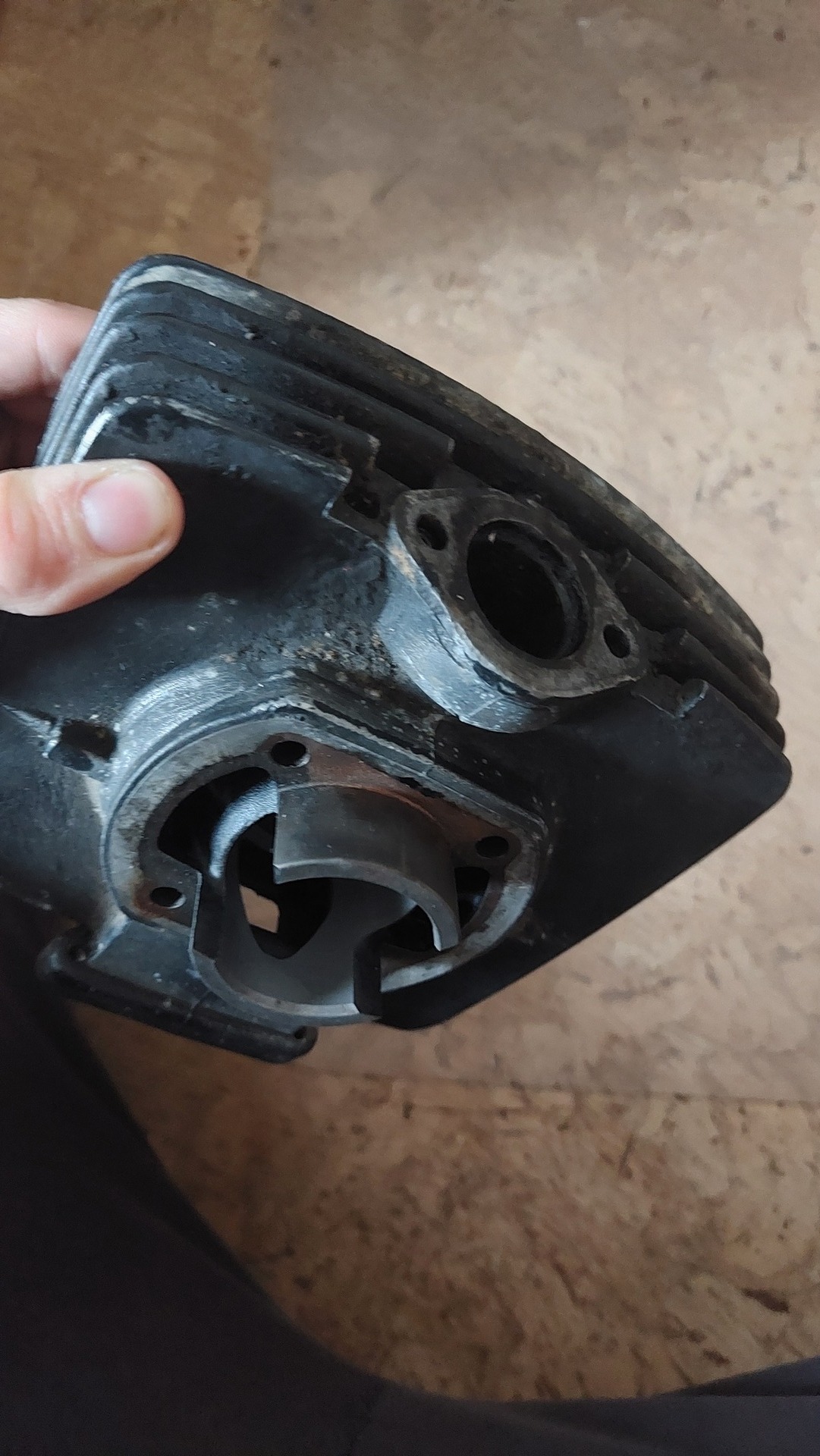

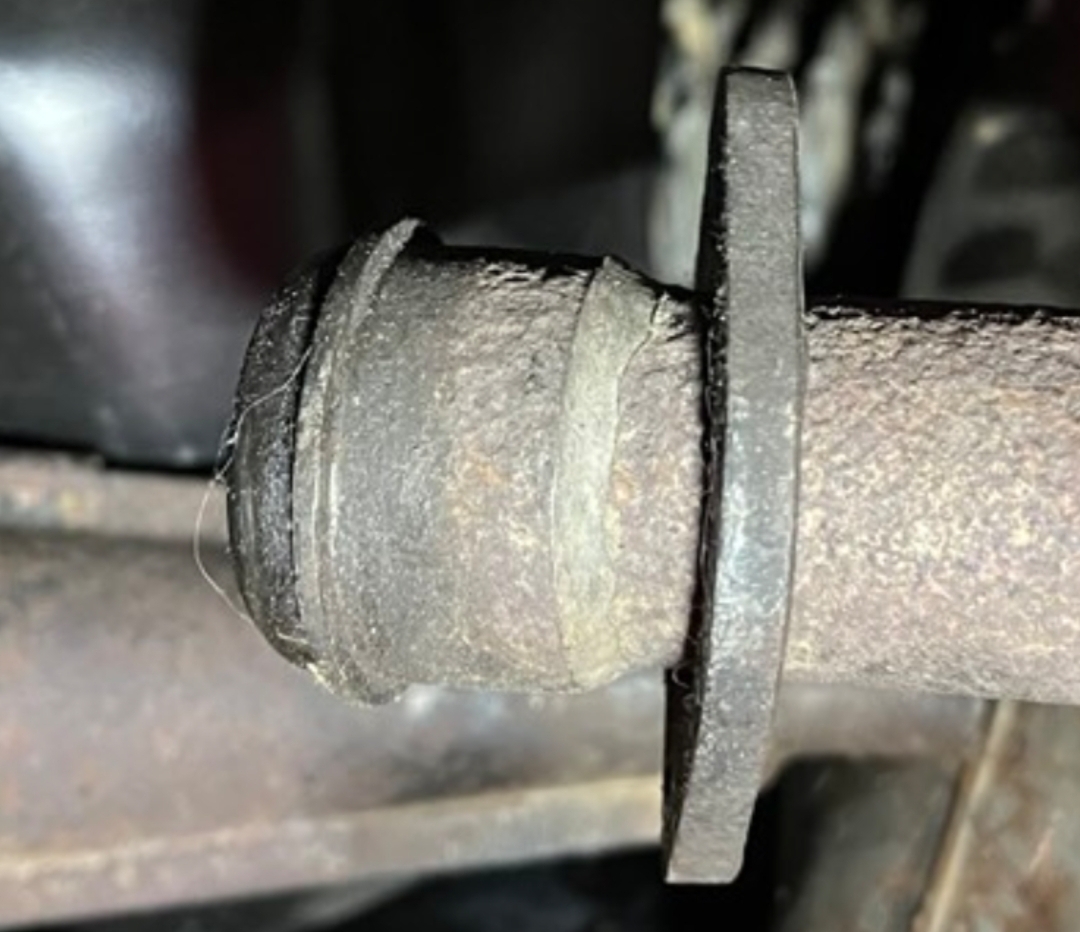

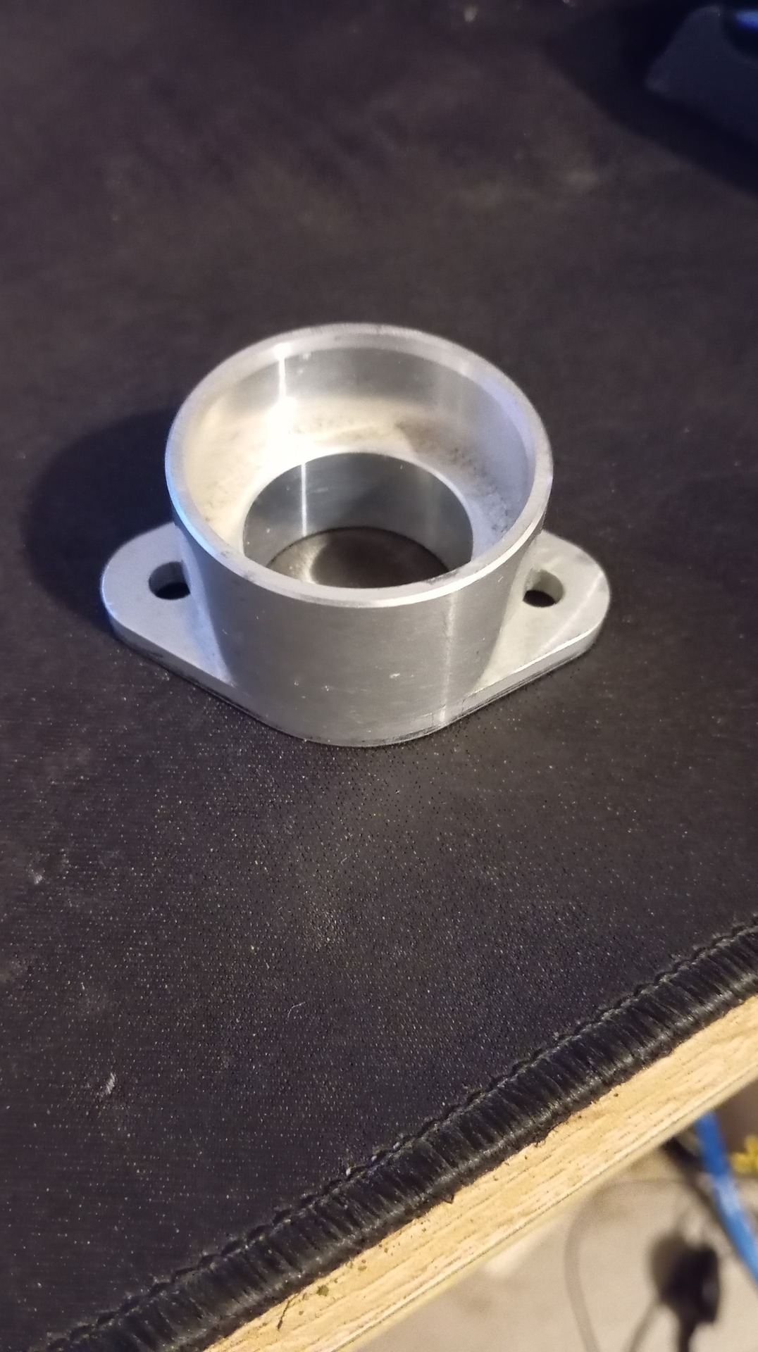

Für dein Auspuff Problem hätte ich noch das hier. Eine Metra Kalotte. War von LT glaube ich.

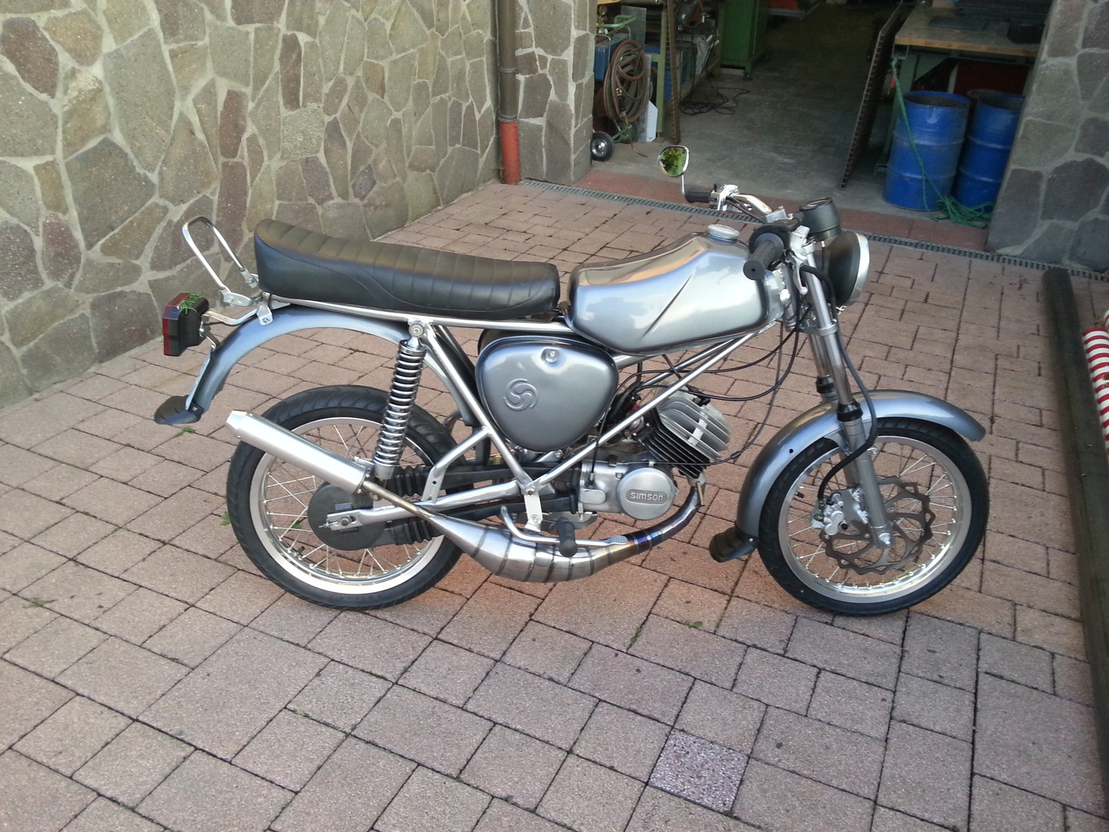

Hält dieses Teil den dicht? Ist ja eigentlich laut meinem Foto oben beim original bissl anders gelöst...

Winkel, Höhe Krümmeranschluss ist wie schon erwähnt anders. Da passt mit dem ZT Anschluss kein Auspuff aus dem Simson Regal plug'n'play ran.
Wie viel für den Kalottenflansch?

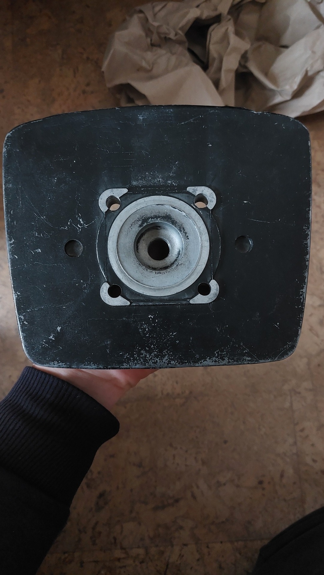

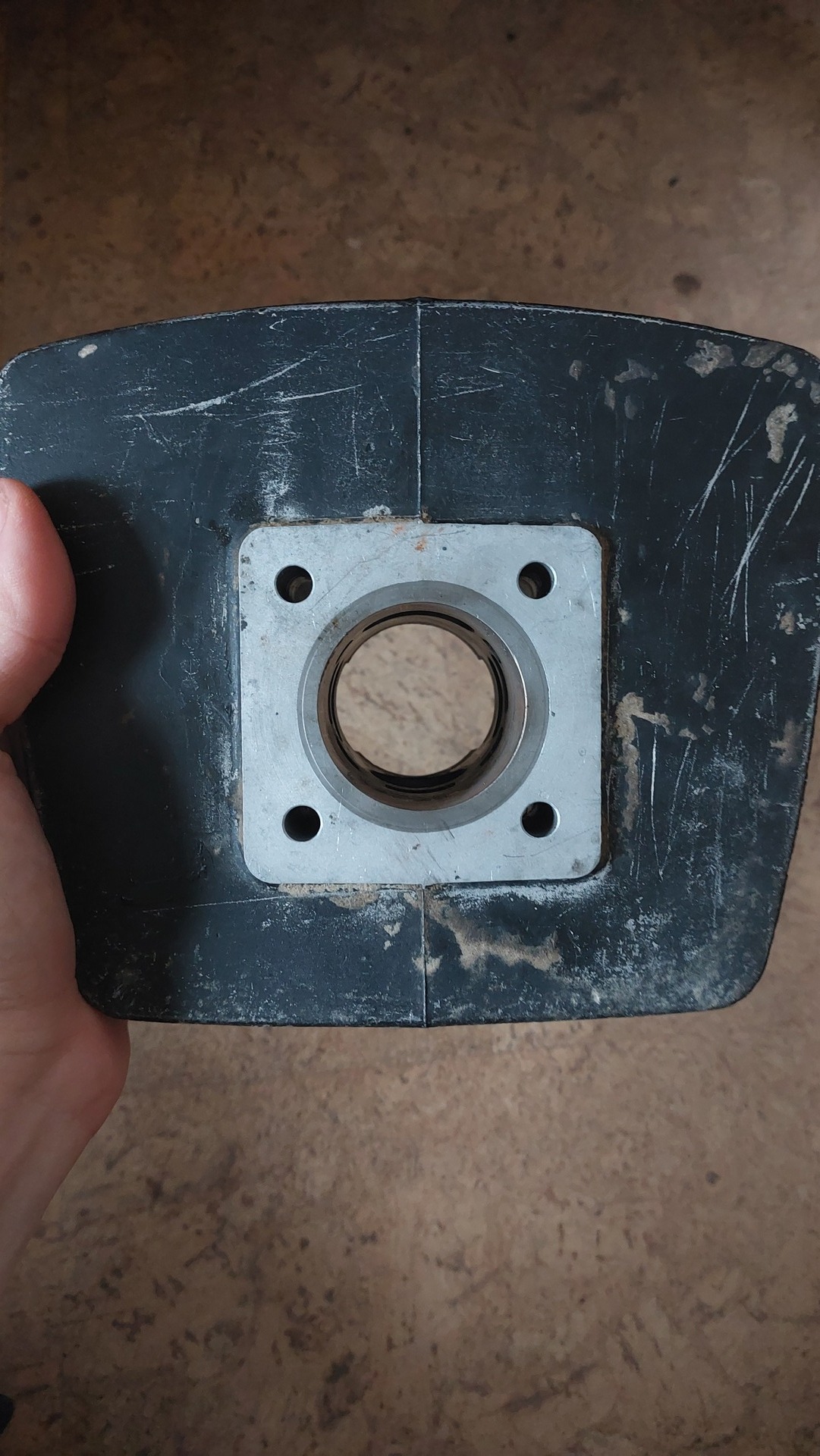

TuningKarl Ich mach dann heute Nachmittag mal paar Bilder von allem
Vergessen?

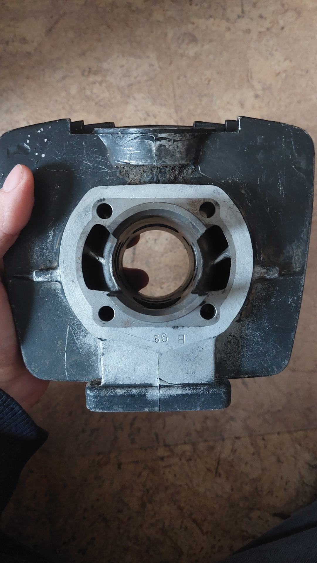

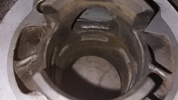

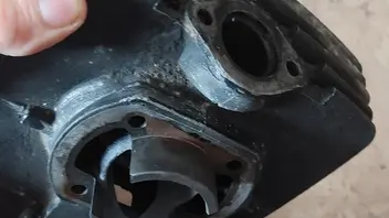

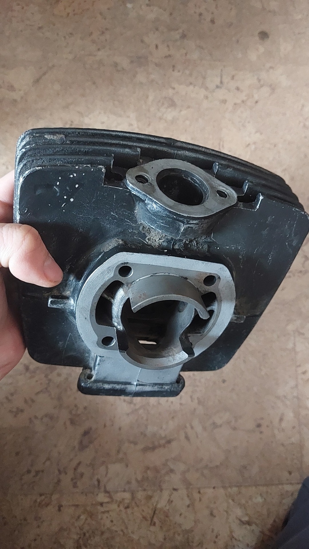

Zylinder 1 mit Nebeneinlässe

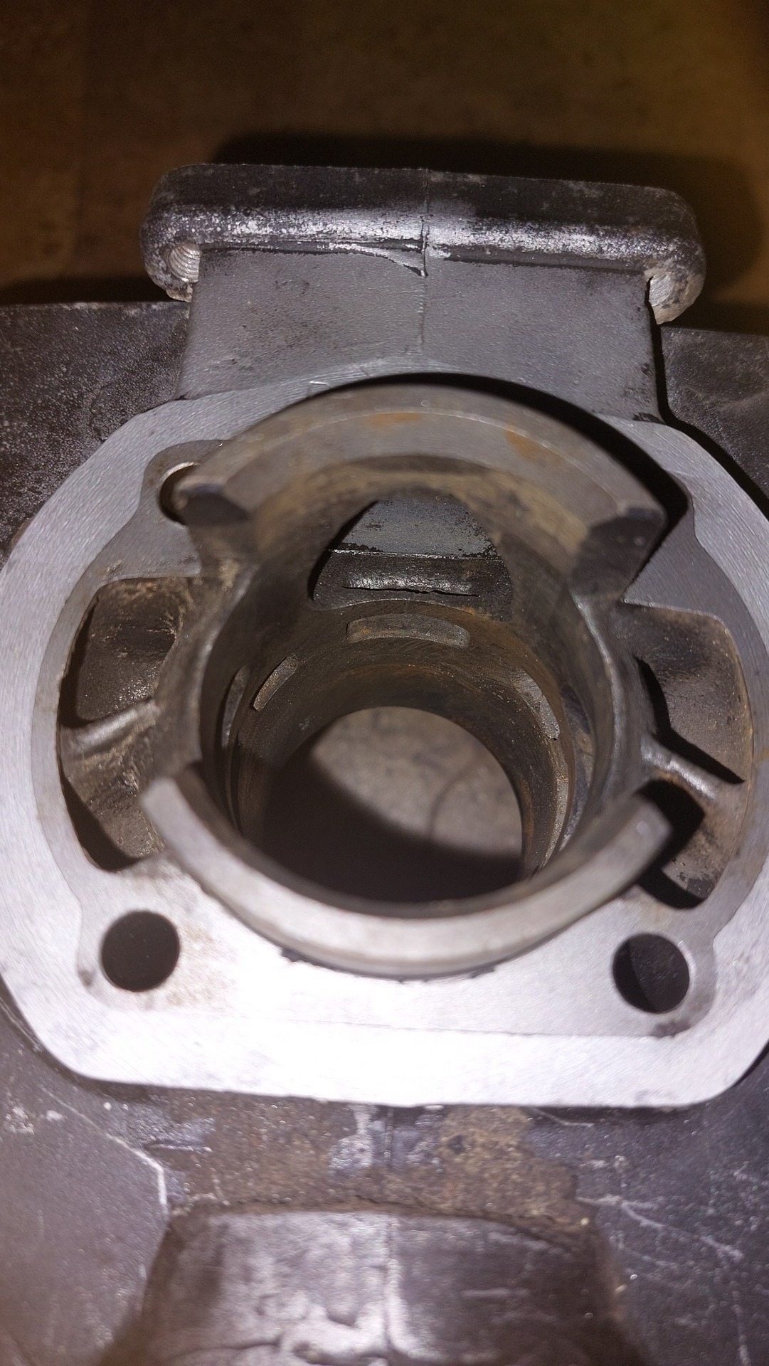

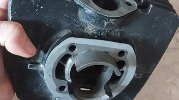

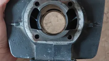

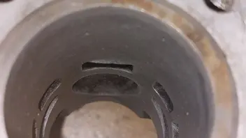

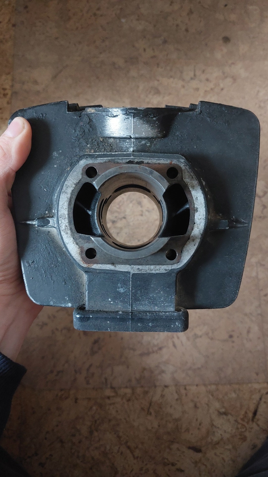

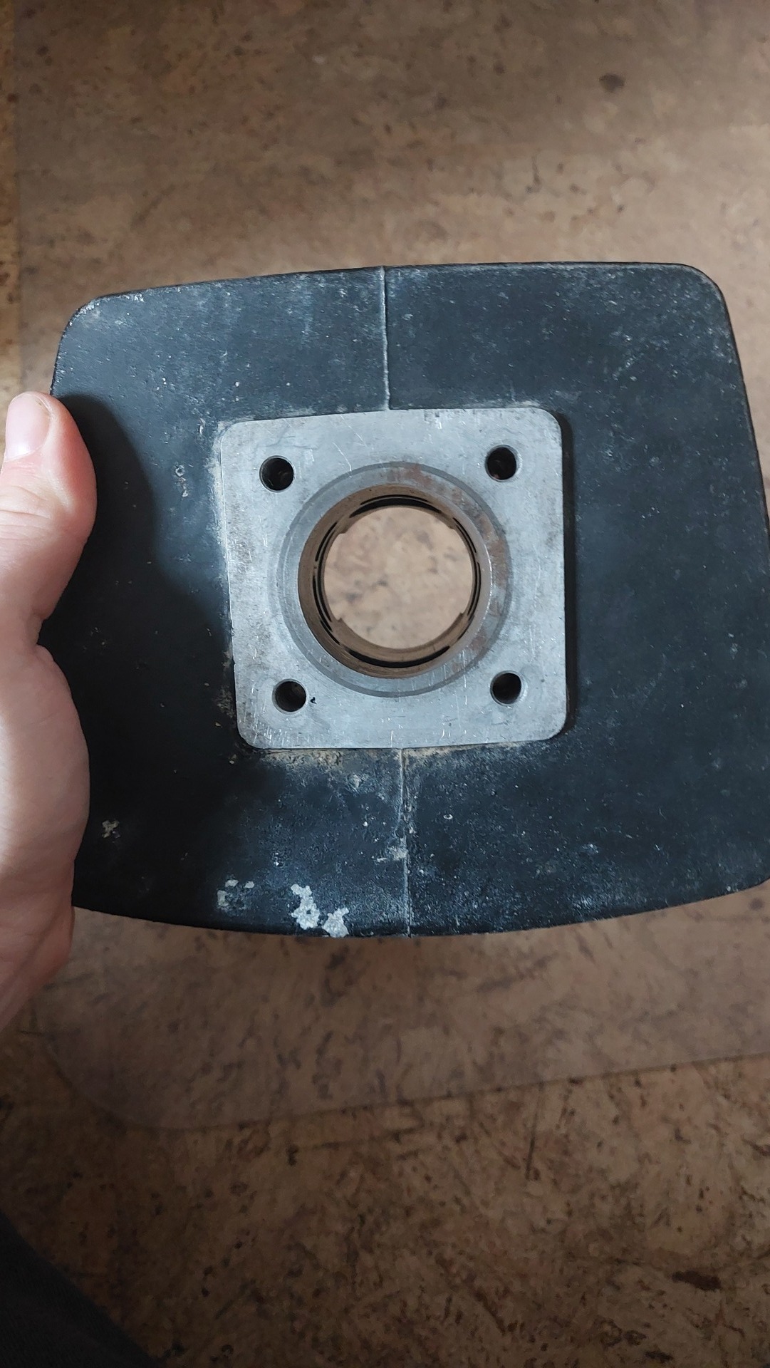

Zylinder 2 ohne Nebeneinlässe

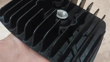

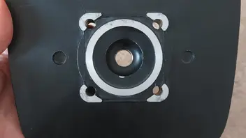

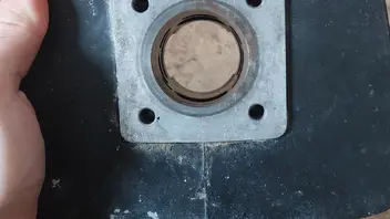

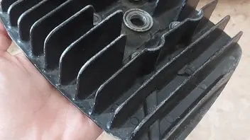

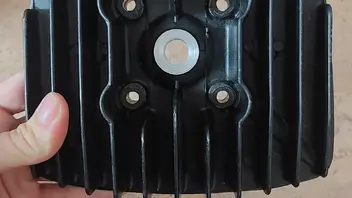

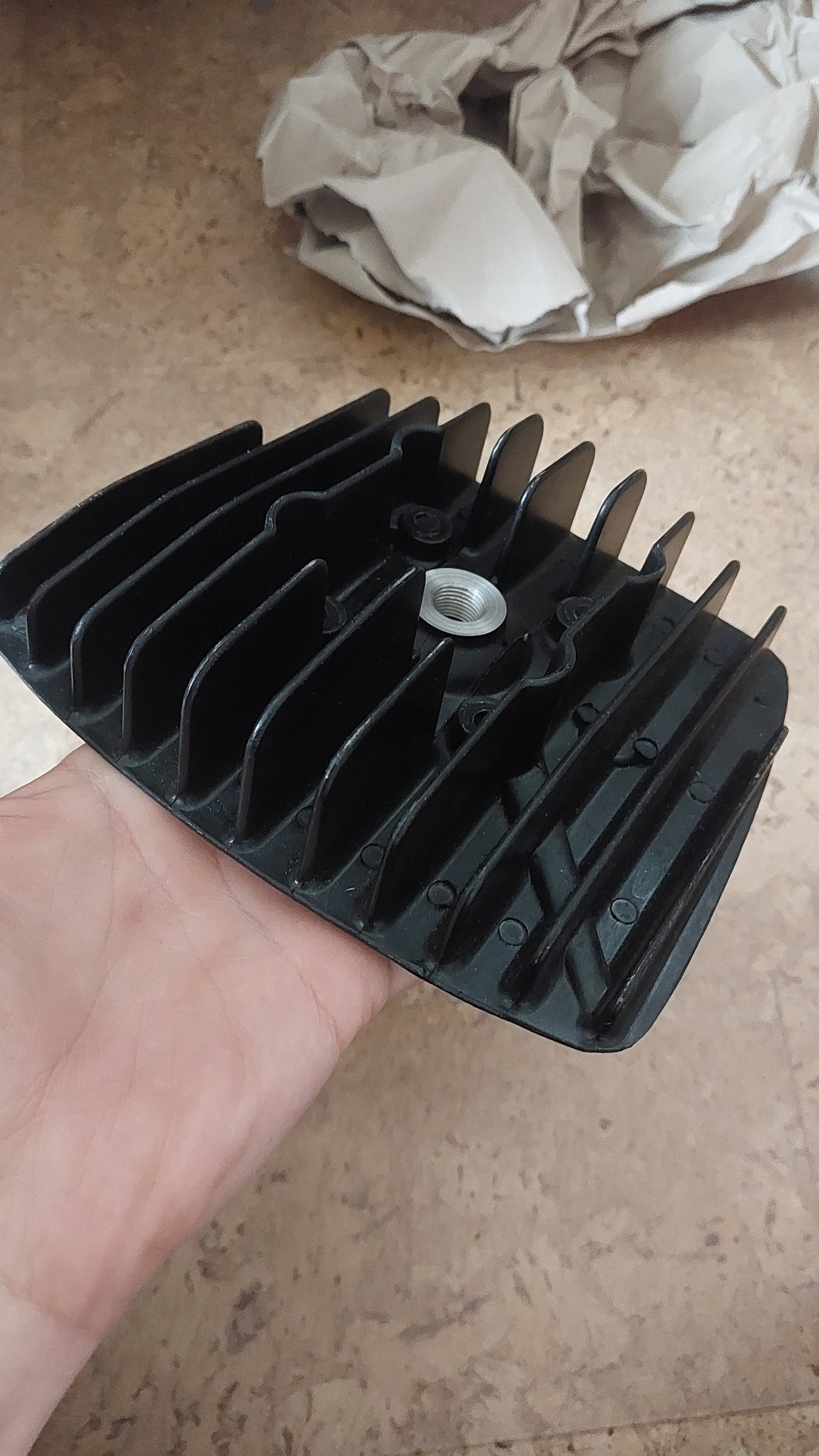

Kopf 1 leicht benutzt

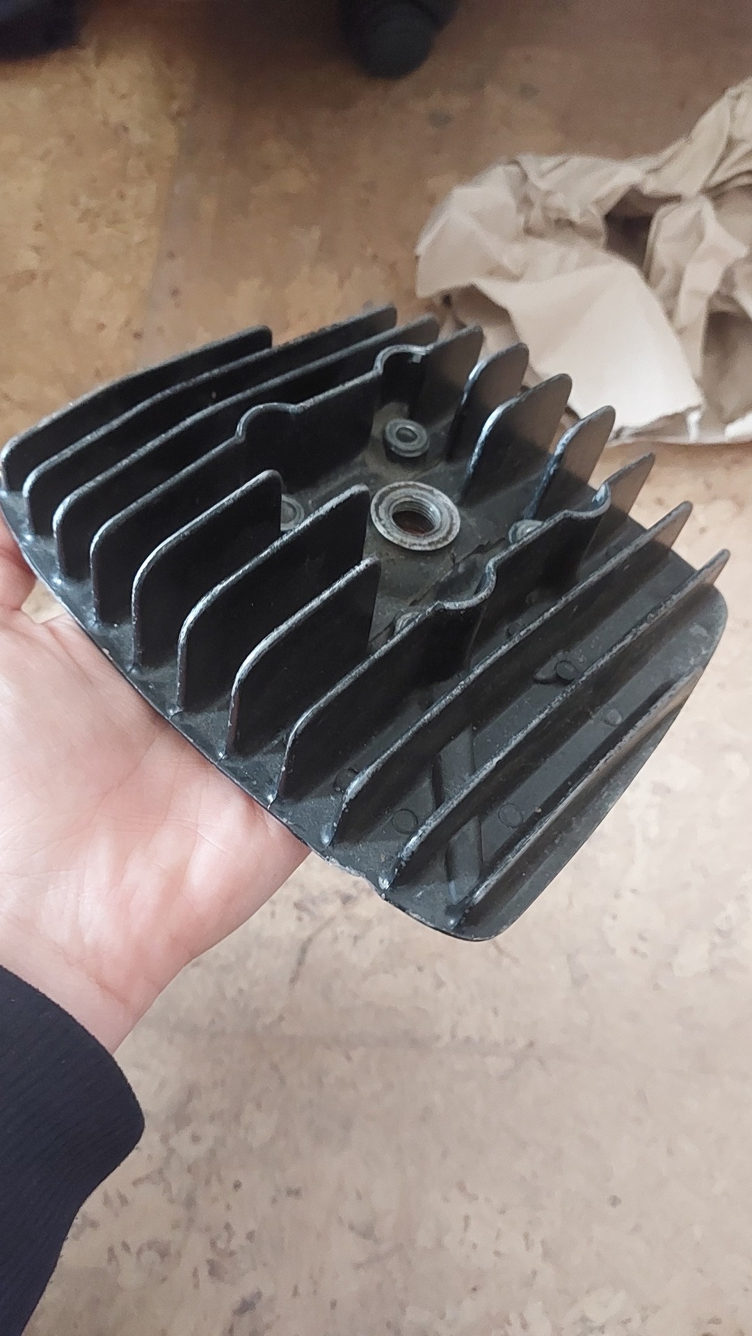

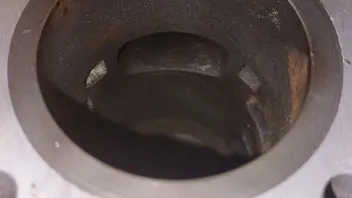

Kopf 2 brandneu

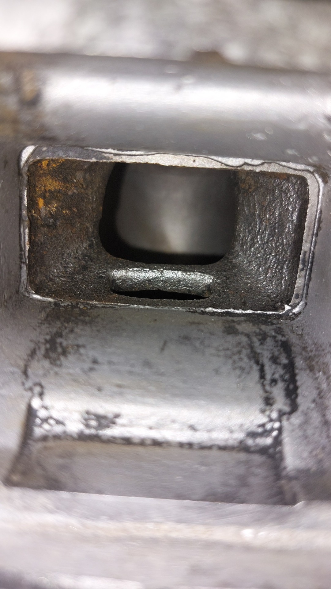

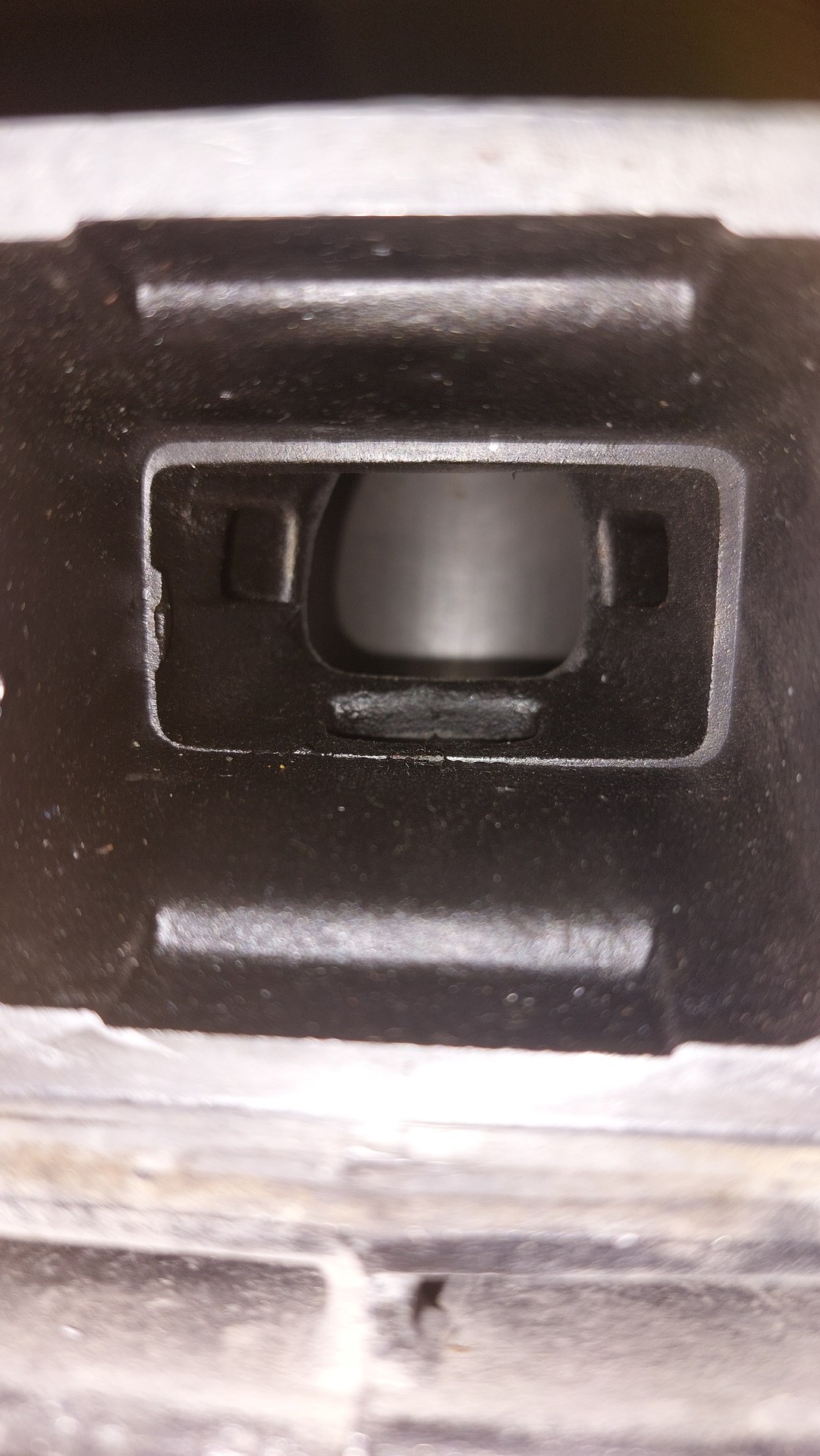

Sind die NA's bei Zylinder 2 nur vorbereitet (also ohne Durchgang zum Hauptauslass) oder täuscht das auf den Bildern?
Rohzylinder mit NA's habe ich noch gar nicht gesehen bei Metra75.
Welcher Zylinder hat jetzt welchen Bohrungsdurchmesser? Und hast du mal gemessen von Oberkante Überströmer bis Oberkante Laufbuchse?
