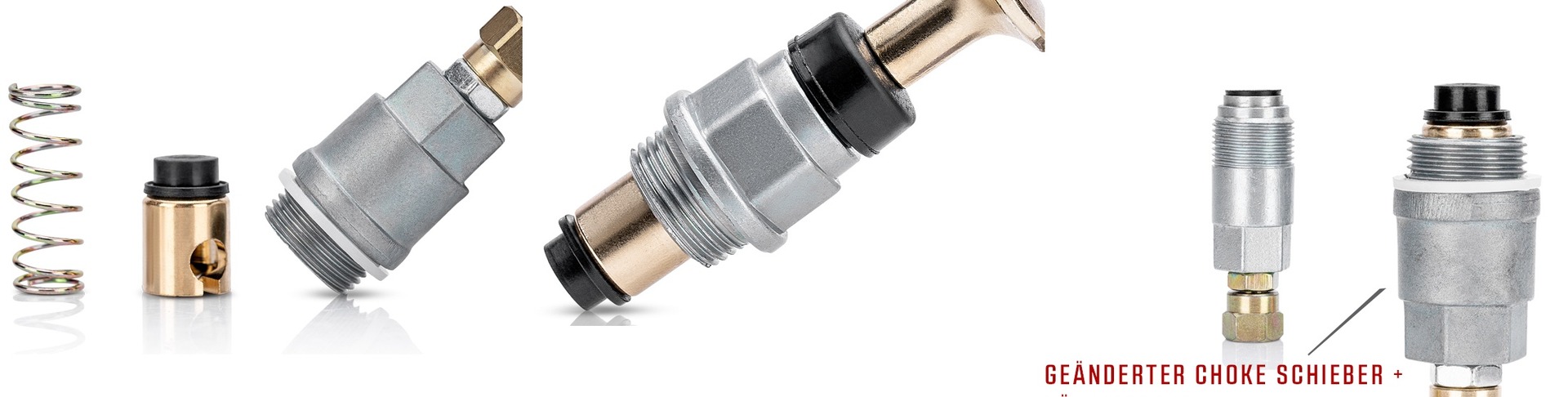

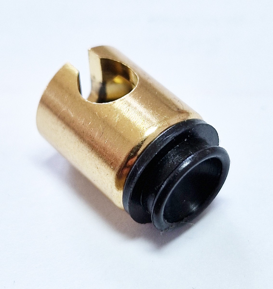

    Das Problem mit der nicht funktionierenden Gemischschraube wird durch die choke dichtung verursacht.
    Sie ist im Werk falsch herum eingebaut. Dadurch kann die Dichtung die Düse nicht richtig abdichten
    Nach dem korrekten Einbau lässt sich alles problemlos einstellen, und die Düse muss nicht ausgetauscht werden.

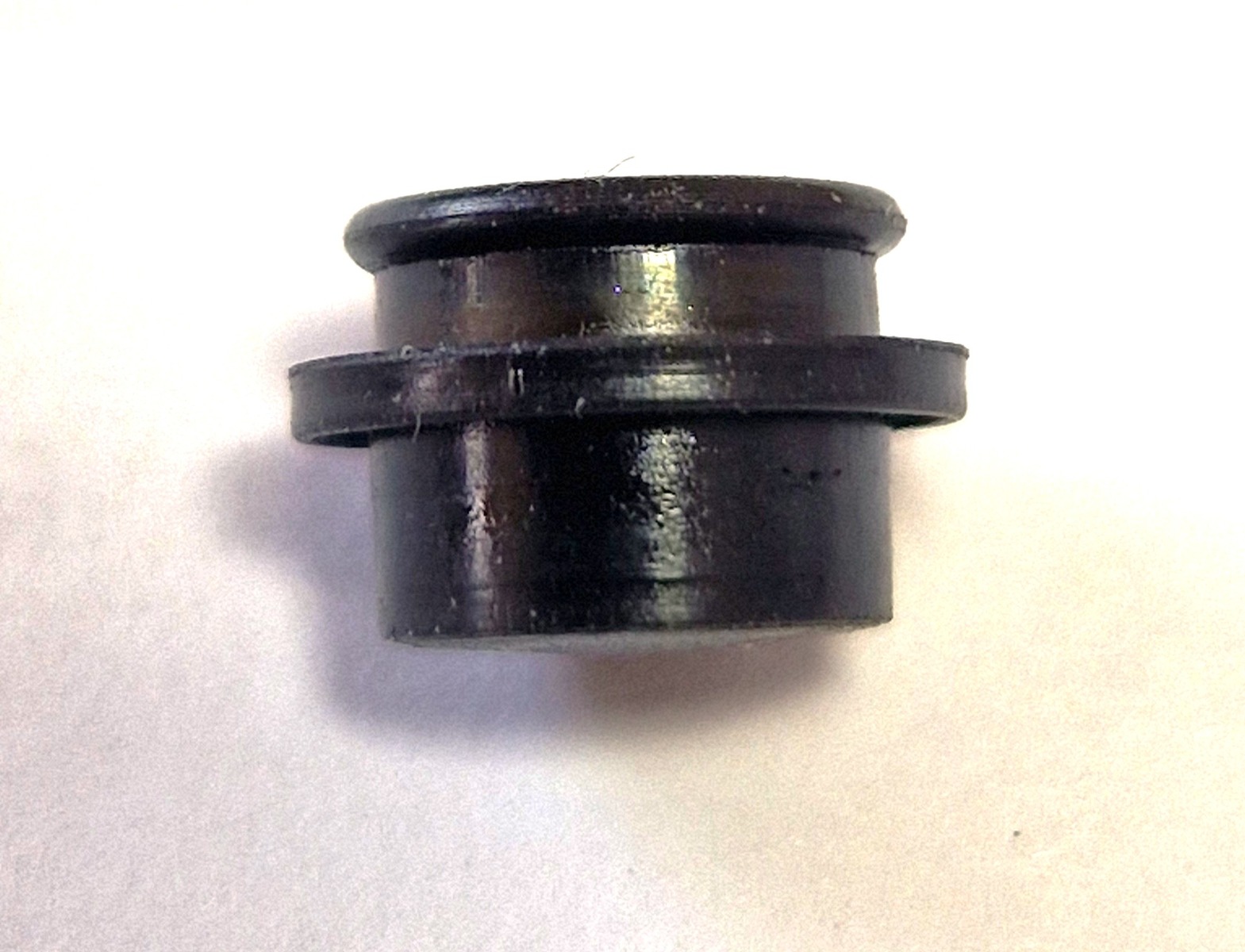

    Die unten angebrachte choke düse ragt 0,3 mm über das Vergasergehäuse hinaus. Da die Düse auch einen Schlitz für einen Schraubendreher hat, kann sie nicht mit einer flachen Dichtung abgedeckt werden.
    Der flache Teil der Dichtung passt außerdem nicht zum Durchmesser der Öffnung, die sie abdichten soll.
    Die Öffnung hat einen Durchmesser von 8,6 mm, die Dichtung hingegen nur 7,7 mm. Auf der anderen Seite, der richtigen Seite, ist die Dichtung 8,5 mm breit und hat eine konkave Form, die verhindert, dass die Düse herausrutscht.
    Auf allen Fotos des Vergasers ist die Dichtung falsch herum eingebaut, was auch bei meinem Exemplar der Fall ist. Ich habe diesen Vergaser als Erster gekauft und ihn erst kürzlich eingebaut. Es ist möglich, dass die Dichtung bei späteren Chargen korrekt eingebaut ist.
