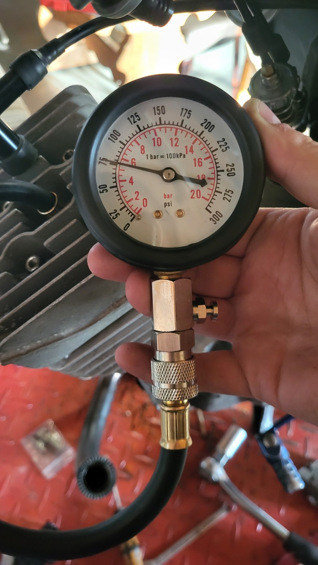

    Daher aber auch der Gedanke mit der Kompressionsmessung, auch wenn man da verschiedenste Meinungen hört, wie viel Bar ein Motor haben "muss".
  • Ich würde erstmal alles testen, bevor andere Kolbenringe rein kommen. Wenn ein Messgerät für die Kompression da ist, schick das Ergebnis der Messung hier rein. Dann kann man mehr dazu sagen. Wenn keins da ist, starte mit den anderen Vorschlägen und greife erst zuletzt auf neue Kolbenringe zurück
