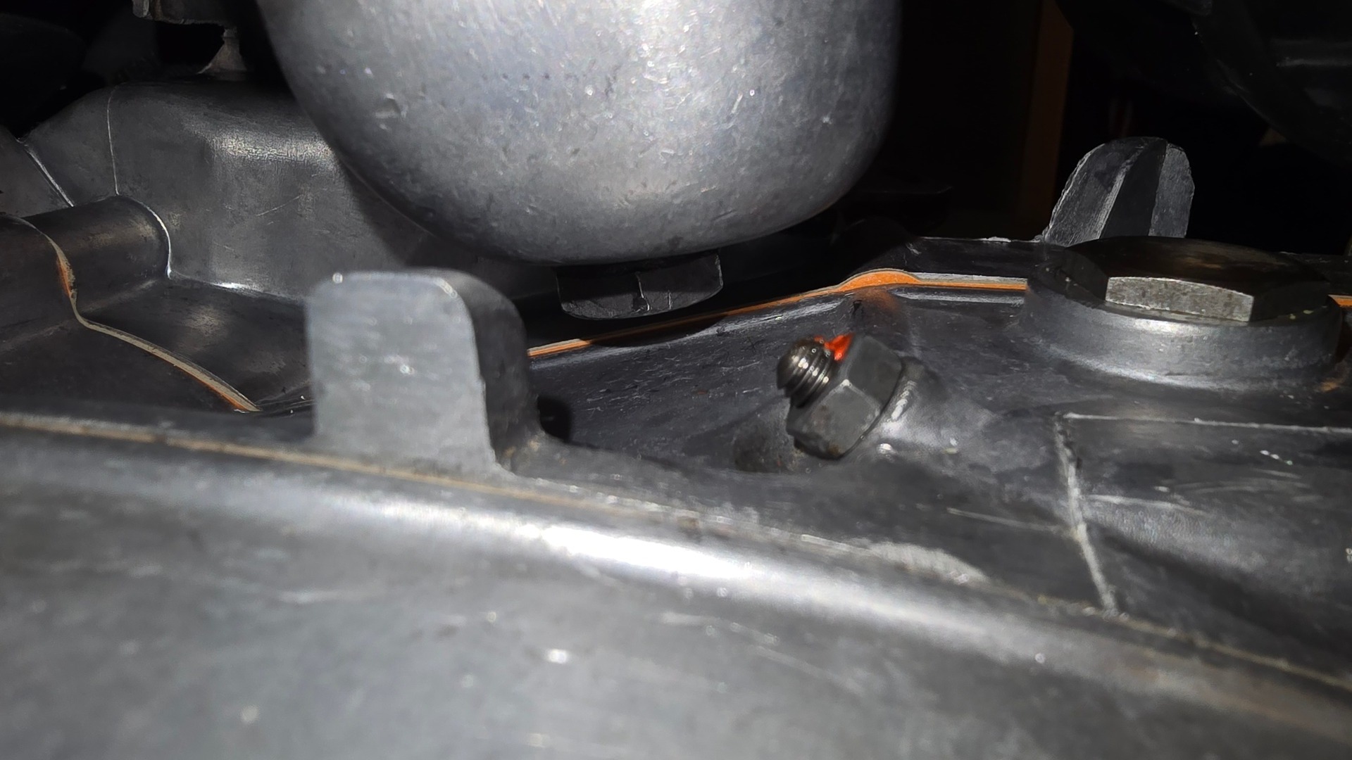

Nebenluft am Zylinderfuß trotz neuem Zylinder – wie am besten abdichten?

Hier das Foto
Rechts ist es etwas herausgekommen aber keine Sorge, innen ist alles sauber, dort habe ich alles penibel entfernt was überstand.
Für mich sieht das eher aus als wenn die gehäusehälften nicht zusammen passen. Sind die nummern gleich?
Das sieht aus wie 2mm höhenunterschied sus
Ja sind nummerngleich, allerdings habe ich sie nach der Regenerierung mich noch mal überprüft also rein theoretisch könnte es sein dass sie verwechselt worden sind.
Sind denn die Gehäusehälften Nummern gleich ?
Sieht auf dem Bild aus als ob die nicht zusammen gehören. Schön wäre da jetzt wennn du noch Bild von der Dichtfläche vom Motorgehäuse hättest.

Also wie gesagt vor Regenerierung waren sie auf jeden Fall noch mal gleich ich prüfe das aber noch mal wenn ich wieder in der Werkstatt bin.
Zum anderen Thema: Ich habe das Dichtmittel sozusagen treppenförmig aufgetragen dass es sich nicht nach innen drücken kann, natürlich ist es möglich, dass sich eine Kleinigkeit reingedrückt hat aber wenn, dann ist es sehr wenig.
Von der Lichtfläche am Motorgehäuse habe ich leider kein Bild gemacht, die war aber blank wie ein Babypopo falls Sie das wissen wolltet.
Es geht nicht um das blanke, es geht um den höhenunterschied beider gehäusehälften

Ich bin darauf aus, ob da ein Ansatz ist, wo die zwei Gehäusehälften zusammen kommen.

Also an der Stelle wo der Zylinder aufgesetzt wird kann man wieder eine Kante sehen noch erfühlen, ich habe jetzt vielleicht nicht die feinflussten Finger aber ich denke das sollte man merken.

Die Gehäusehälften sind Nummern gleich, habe ich eben geprüft.
Wirklich interessant wäre es die gesäuberte Dichtfläche des Motorblocks nach Demontage des Zylinders zu sehen. Der Versatz dort ist relevant, denn dort ist deinen Angaben nach ja auch das vermutete Nebenluft - Problem.

Ein Bild der Fläche habe ich nicht, wann ich das liefern kann weiß ich leider nicht, da ich in nächster Zeit ziemlich eingebunden bin, allerdings kann ich erstmal nur dazu sagen, dass ich Sie bereits vor der ersten Montage des Zylinders nach der Regeneration per Sichtprüfung getestet habe, ich konnte keinerlei Rückstände oder Kanten feststellen, auch nicht beim Abtasten.
