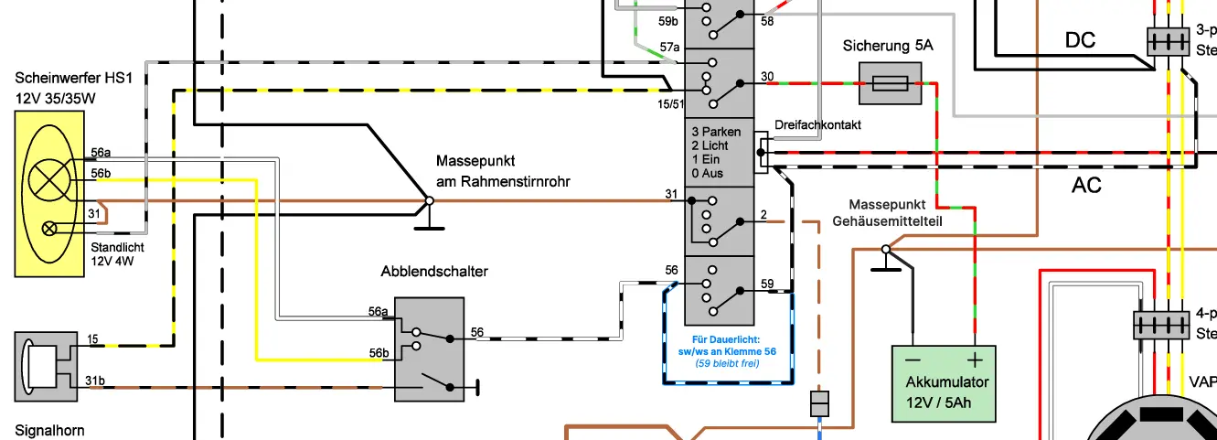

Jo Moin ich habe folgendes Problem, Ich hatte bis gestern noch Aufblendlicht. Heute Nachmittag habe ich bemerkt das mein Lich nicht mehr geht. Jetzt habe ich einmal alles dirchgemessen und mir liegt folgendes vor. An Klemme 56 kommt Strom bis zur Lampe vor die Maße dafür lässt auch Strom durch nur leuchtet nichts mehr. Kann mir da wer weiterhelfen. Ich vermute das die Birnenfassung und oder die Birne eine weg hat denn sie sieht nicht beschädigt o.ä aus

Ich habe den kombischalter komplett überbrückt also langes Kabel von der 56 zur Lampe ich habe jetzt gerade auch neue Lampenfassung und Lampe ausprobiert ohne Erfolg
Ja das geht mit an die 56
Strom kommt vorne dauerhaft und gleichmäßig an jedoch leuchtet Nix
Strom oder Spannung? Frage für nen Freund. Falls du Spannung meinst, und es Leuchtet nix, wieviele Fehler Quellen bleiben dann noch?
Masse, glühbirne, Bediener. Darfst es dir jetzt gerne aussuchen.
