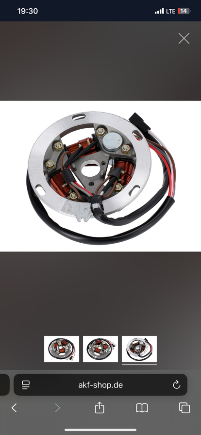

Simson s51 Motorkabel anschließen?
Ich werde morgen mal die Kabel nachverfolgen.
Die Zündung habe ich hier gekauft, genau die gleiche wird auch bei AKF vertrieben, die Kabelfarben sind dort auch gleich.
Der Schlüssel ist ähnliche Farben.
Original Nachbau
br/ws = br
ws/rt = ws/rt
gr/rt = gr
gb/rt = rt -
Und nach dem anschließen kommt das nächste Thema "zündung funktioniert nicht trotz neuer grundplatte".

Aber irgendeine Lösung muss es ja geben, sonst würde niemand die Zündungen auf Ebay neu verkaufen.
Bei AKF sieht diese von hinten Indentisch aus. -

gb/rt = rtHier habe ich schon einmal geschrieben welche Kabelfarben bei dir den originalen Farben auf dem Schaltplan entsprechen.
Wenn du es nicht mal hin bekommst, das braune Kabel dahin zu stecken wo das braun/weiße Kabel war und bei den anderen genauso, dann lass es jemanden machen der damit sein Geld verdient.
Leider gestaltet sich das ganze etwas schwer wenn man Farbenblind ist 😅
Von daher vllt ist ja jemand so nett und schreibt mir einfach mal was welche Steckplatz am Zündschloss hat. -
Aber wenn du Farbenblind bist wie willst du die Kabel denn richtig anschließen? Sie sind ja per Farbe gekennzeichnet
Ich meine die Aufschlüsselung von alfstingray ist eindeutig und kann man 1 zu 1 dann aus dem Schaltplan übernehmen.

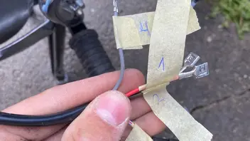

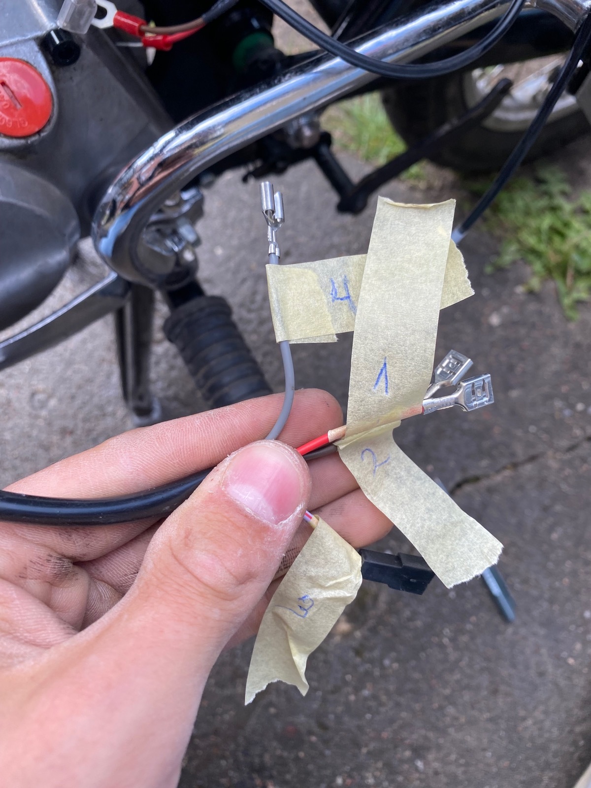

Ganz einfach Marvin31 klebt an jedes Kabel ein streifen Kreppband und schreibt eine Zahl daurf, einfach von 1 bis 4
Davon macht er ein Foto und stellt es hier rein, dann können wir ihn sagen welche Zahl an welche Klemme am Zündschloss gehört.
Original Nachbau
br/ws = br = 2
ws/rt = ws/rt = 3
gr/rt = gr = 4
gb/rt = rt = 1
