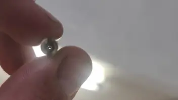

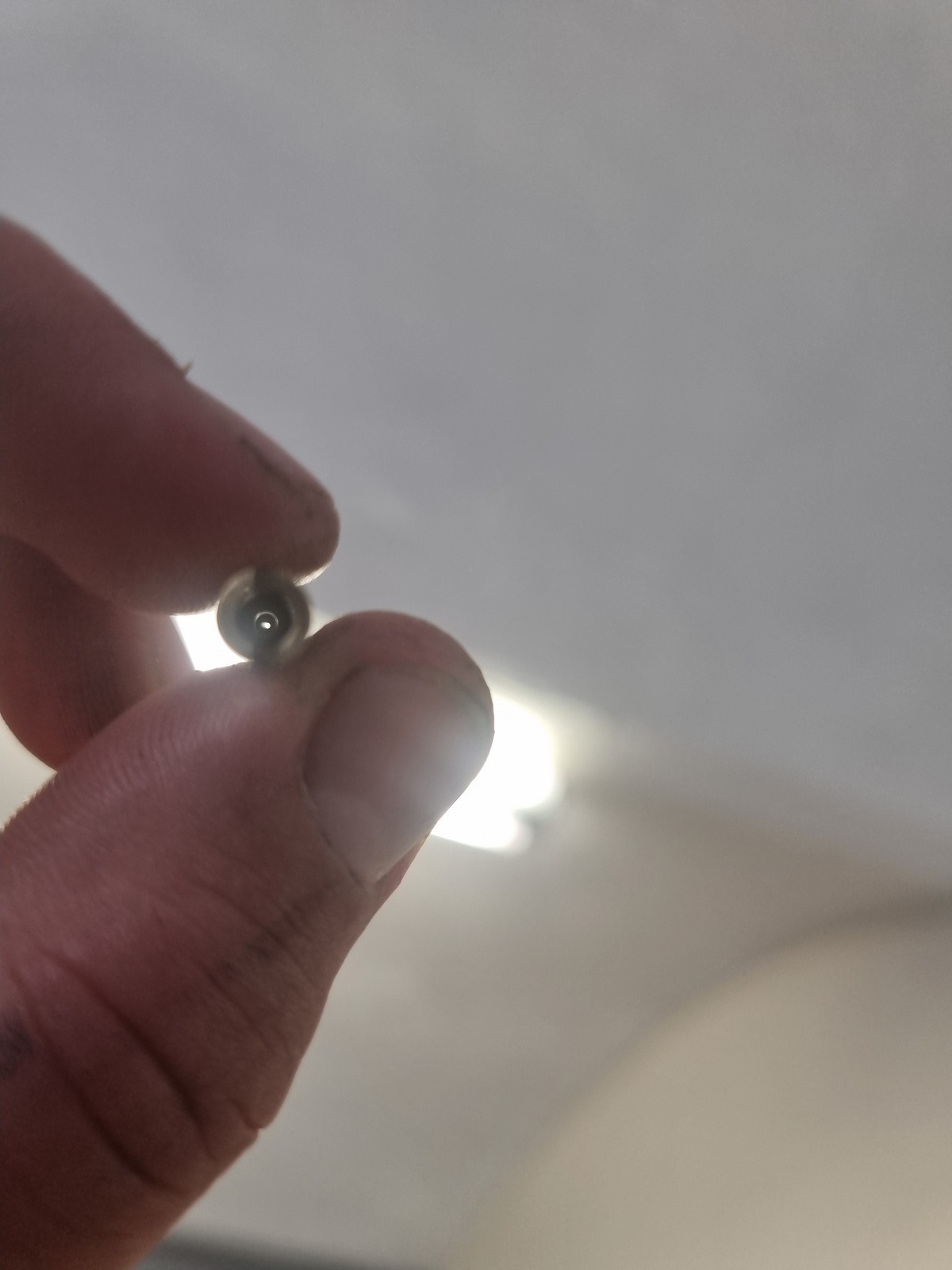

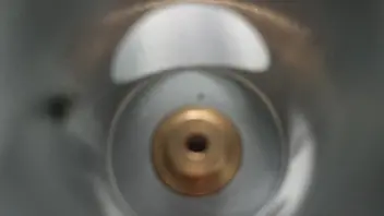

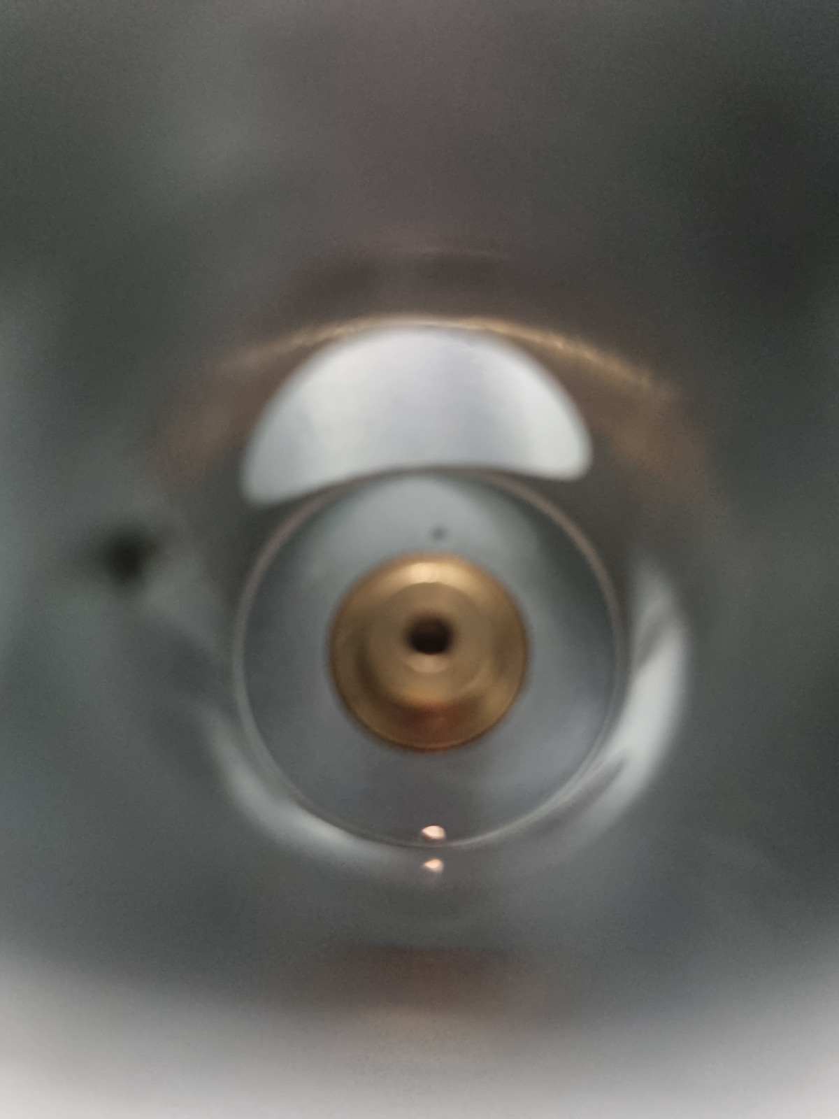

    Ich habe bereits die düsen alle wieder saubergemacht und auch geschaut, ob sich die zündung vielleicht verstellt hat.
    Auch beim Einstellen hab ich keine Erfolge erzielt, weil sie nach einem gleichmäßigem Standgas wieder nach ein paar Sekunden ausgeht nachdem sie abgesoffen ist .

  • Das wäre auch mein Vorschlag, lld kontrollieren ob die Durchgang hat und auch das kleine Loch was über der Lld im vergaser ist.
    Außerdem Düsenstock mal rausschrauben und die kleinen Querbohrungen kontrollieren.
    Außerdem den Kanal zur Belüftung des Düsenstock und auch der Kanal der zur lld führt inklusive leerlaufgemischschraube
