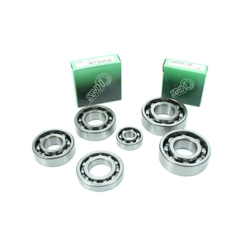

Ich verwende nur SNH. gibt's bei Kultmopeds für 14€. Absoluter Kampfpreis
Ein SNH Lagersatz kostet ca. 14€.
Lagersatz Motor Getriebe pass. f. Simson S51 SR50 KR51 S, 13,99 €SNH Lagersatz Motor Getriebe pass. f. Simson S51 SR50 KR51/2 Schwalbe S53 S70 S83 SR80 MS50 SD50 Albatros MXXX. 2x6204, 1x6000, 1x6203, 1x6004, 1x1600kultmopeds.de -
Meinte Skf im Vergleich mit SNH
meiner meinung nach nicht. aber wenn du unbedingt die skf nehmen willst dann mach halt. die 15 euro machen es nicht fett.
Kannst ja auch Koyo mit Timken oder SLF ( nicht SKF ! ) vergleichen......
Also nehme jetzt SNH.

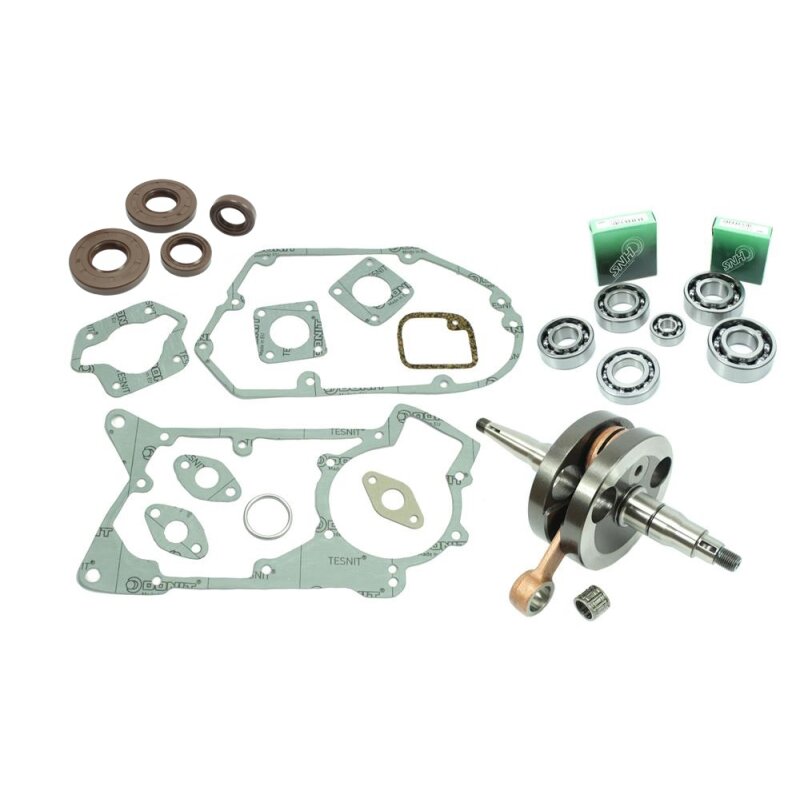

Was haltet ihr von Sowas
Lager Dichtung Simmerringe Kurbelwelle für Simson S51 Sc, 59,99 €Lager Dichtungen Simmerringe braun Motor Kurbelwelle für Simson S51 SR50 Schwalbe KR51-2 S53 S83 SR80 MS50kultmopeds.de -
Also wir hatten ca 2009-2011 festgestellt, dass alle Motoren die mit SKF Lagern regeneriert wurden, recht schnell erhöhtes Radialspiel aufwiesen. Aufgrund dessen wechselten wir zu SNH. Diese waren dahingehend deutlich besser, eher im Gegenteil, die Motoren mussten recht lang eingefahren werden bis sich alle Wellen leicht drehten. Seit 2021 verbaue ich nun Koyo und möchte diese nicht mehr missen! Auch nach dem Zusammenbau eines Motors musste ich kaum noch Entspannungsschläge auf die Wellen geben. Es dreht sich alles sofort leicht.
Das ist meine Expertise dazu. -

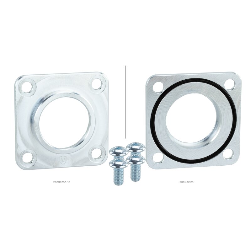

Weiter Verbesserungsvorschlag:Eine Dichtkappe(bei der Abtriebswelle) mit O-Ring und ohne Senkkopfschrauben verbauen. Dadurch zentriert nur der O-Ring die Kappe.
CNC Dichtkappe für Simson S51 KR51/2 Schwalbe SR50, 14,95 €Neue, extrem massive CNC Dichtkappe mit 0-Ring für Simson S51 KR51/2 Schwalbe SR50 S70 S83 SR80 S53 Antriebswelle Ritzelkultmopeds.de -
