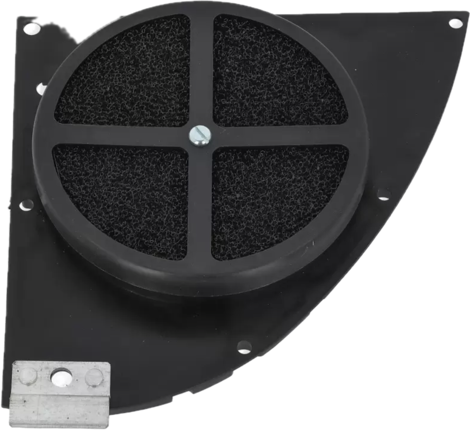

Wie sieht denn dein Luftfilter aus, alles original?
Ich vermute hier ganz klar Nebenluft oder ein anderes Problem am Vergaser, die 72er HD ist original am BVF16N1-11 und funktioniert ohne vergrößern optimal an den MZA NPC Standard Zylinderkits.
Da haben wir das Problem, den Blödsinn ein anderen Luftfilter an ein Stino-Motor zu verbauen
Bau den zurück auf original.
Abgesehen davon ist das noch diese Ausführung die kaum Platz lässt zum Herzkastendeckel.
Das hab ich mir fast gedacht, wie mein Vorredner sagte. Originales Luftfilterblech + Patrone zurück rüsten und dann klappts auch mit dem BVF16N1-11 in original Bestückung / Bedüsung laut DDR Unterlagen am Standard NPC Zylinderkit. Ein größerer Luftfilter bringt bei der Zylinder / Vergaser Kombination keine nennenswerten Vorteile und verschlechtert die Abstimmbarkeit immens.

Der Luftfilter war verbaut! Den originalen habe ich bestellt! Werde euch berichten wenn alles eingetroffen und verbaut ist!
Hatte den Luftfilter heute, bis auf ein kleines Loch zugeklebt! War dann schon deutlich besser!

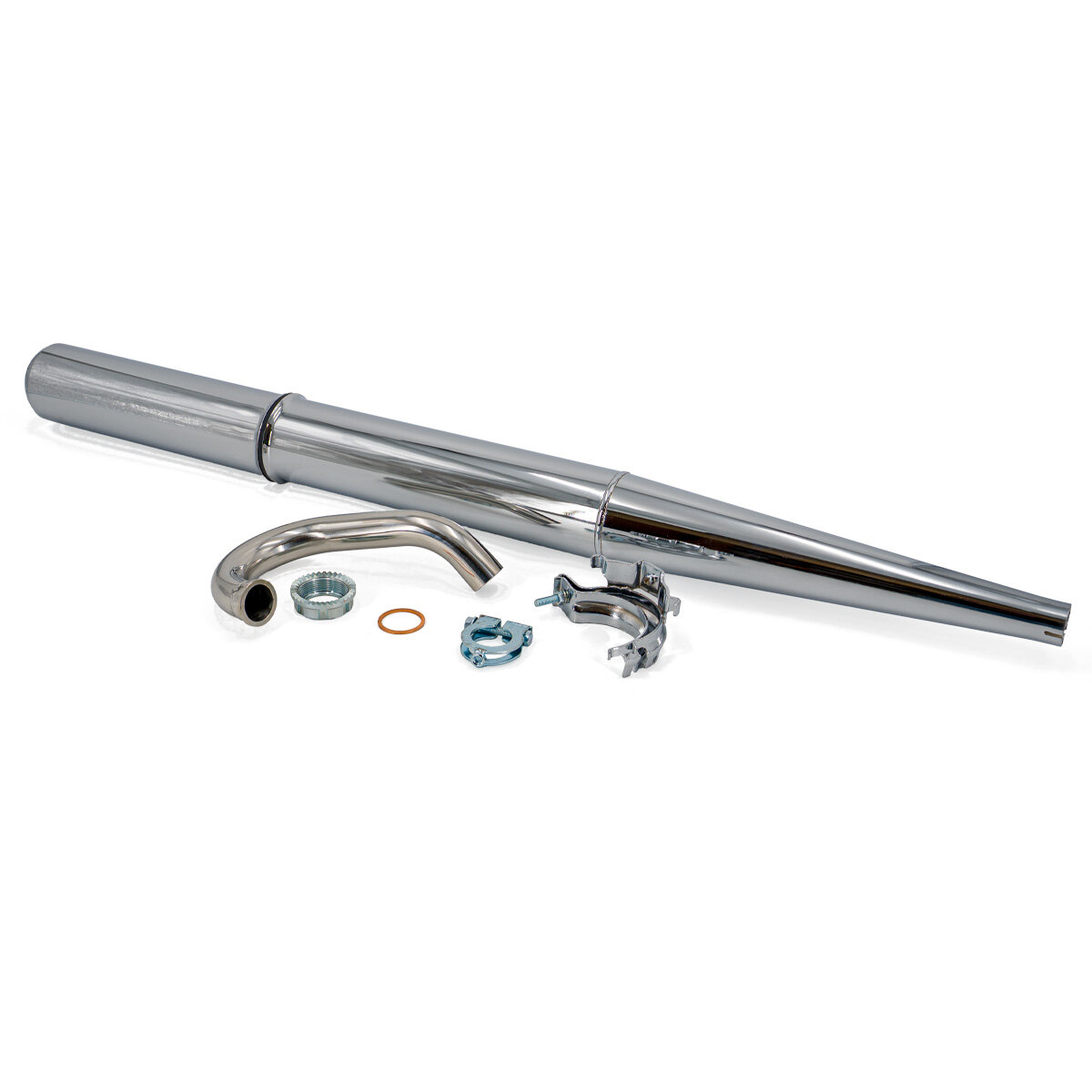

Denk ihr dieser AOA2,5 von Langtuning bringt noch eine merkbare Verbesserung?
LT AOA2.5 Auspuff Enduro mit Krümmermutter - Edelstahl Krümmer - VersAOA2 5 Auspuff Enduro V2A mit Krümmermutterwww.langtuning.de -
Frage mich immer warum man für so AoA Geld ausgibt. Säge und Hammer reichen doch.
wieso? ist doch cool, bei langtuning geiles zeuch für teuer geld zu kaufen. ich mach das auch immer so.
Ok ich Bastel lieber selbst. Sehe welche Veränderung was bringt. Learning by doing. Aber gut Käufer und Kolbenkürzer muss es geben.
Säge ja aber zu was der Hammer da nötig
Um den Krümmer neu zu bördeln, beim aoa 2...
Ach so, stimmt.
Für Anfang und ganz einfach zu bewerkstelligen wäre ja AOA1
Ist nicht original! Etwas größer mit mehr Luft!
Solche Informationen dürfen nicht unterschlagen werden!
Du hast ja recht ausführlich über dein "Setup" informiert. Aber die in diesem Fall wichtigste Angabe (Luftfilter) musste dir erst wieder aus der Nase gezogen werden.
