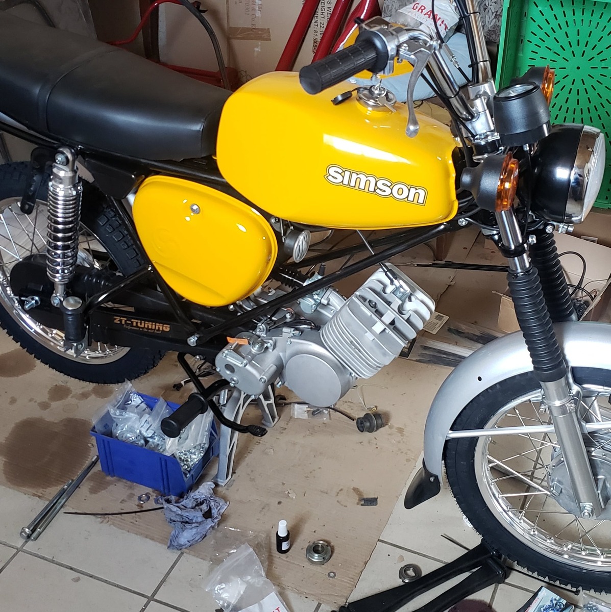

  • Hallo liebe Simson Community,
    Beim Umbau meiner S50 zur Enduro ist im gleichen Zuge ein M54 Motor mit GS75 4 Gang Getriebe mit enstprechenden Vorgelege eingezogen. Nun gibt es nur ein Problem und zwar wenn man ganz normal durchbeschleunigt läuft alles super, bis man vom 3. in den 4. Gang schaltet. Im 4. Gang landet man in einem Drehzahlloch aus dem sich der Motor etwas schwer tut wieder herauszukommen und auf die gewünschten 60km/h zu beschleunigen. Vielleicht hat hier jemand eine zündende Idee, da ich so langsam ratlos werde.

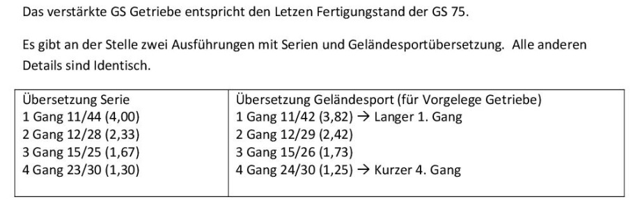

    Nach etlichen rumprobieren, würde ich fast darauf tippen, dass es an der Übersetzung liegt.
    Das widerspricht sich meiner Meinung nach aber, da das GS-Getriebe sogar einen kürzeren 4. Gang besitzt und der Übergang vom 3. zum 4. Gang theoretisch nicht mal so groß, wie beim Seriengetriebe ist.
    Falls ich irgendetwas falsch interpretiere, berichtigt mich gern!
    Die Übersetzungen der beiden M54 Getriebe sind als Bild im Anhang.

  • Nach etlichen rumprobieren, würde ich fast darauf tippen, dass es an der Übersetzung liegt.
    Die Übersetzungen der beiden M54 Getriebe sind als Bild im AnAnhang.
    Schaue Dir die Zahlen nochmal genau an. Der Sprung vom 3. in den 4. Gang ist bei dem GS deutlich GRÖßER als beim Serie.
  • Der Sprung vom 3. in den 4. Gang ist bei dem GS deutlich GRÖßER als beim Serie.
    Auf das wollte ich anspielen mit meiner Steuerzeiten Aussage.
    Es mag sein, dass der Zylinder gut geht, auch untenrum. Aber wenn der Gang-Anschluss nicht zu den Steuerzeiten passt, hilft das nicht wirklich weiter.

  • ich frage mich sowieso, was man an einem serienmotor mit einem "gs getriebe" mit vorgelege will. wozu soll das gut sein? geht es da jetzt nur darum, 8 gänge zu haben weil das halt "cool" ist?
    ist das ein originales getriebe oder venandi? wenn der sprung vom dritten in den vierten gang zu groß ist, dann wird nichts anderes übrig bleiben, als den quatsch wieder aus zu bauen und ein habicht- oder sperbergetriebe zu verwenden wenn das irgendwie geht in kombination mit dem vorgelege. beim sperber und auch beim habicht ist jedenfalls der sprung vom dritten in den vierten gang nicht zu groß.
    na selbstverständlich muss es dann an der übersetzung liegen! ein verstopfter oder freier auspuff oder luftfilter ändert doch nichts an der übersetzung. so ganz komm ich bei dem, was du hier schreibst, aber nicht raus. ich habe wie gesagt schon 2 vorgelegemopeds mit 6 und 8 gängen gefahren. mir ist da nichts von einem großen sprung beim schalten von 3/2 in 4/1 aufgefallen. du schaltest ja hoffentlich auch so, oder? wenn du natürlich direkt von 3/2 in 4/2 schaltest ist der sprung natürlich größer. aber das ist ja gerade der witz vom vorgelege. dass die gänge halt gesplittet werden.
    ja und was da venandi schreibt bezüglich des "kurzen" vierten ganges ist falsch. wenn das zahnrad statt 23 24 zähne hat, dann wird der gang länger und nicht kürzer. beim ersten gang haben sie es richtig hingeschrieben. theoretisch dürfte das aber kein problem sein, da du diesen größeren sprung durch das splitten des ganges durch das vorgelege ja wieder ausgleichst bzw. mehr als ausgleichst.
    du könntest natürlich einfach das zahnrad mit den 23 zähnen einbauen. aber dafür muss der motor halt wieder zerlegt werden.

  • Wenn man den 3. Gang nicht vollständig ausdreht, dauert es dann auch im 4. Gang etwas bis man wieder richtig im Band ist. So war mein Gefühl mit den Getrieben.

    Wie ich das verstehe hat TE kein Vorgelege.
    Er hat das 4 Ganggetriebe https://www.venandi-motors.com/Verstaerktes-M…bersetzung-GS75 an statt dieses gekauft https://www.venandi-motors.com/M54-4-Gang-Get…Habicht-Sperber
  • Beim Umbau meiner S50 zur Enduro ist im gleichen Zuge ein M54 Motor mit GS75 4 Gang Getriebe mit enstprechenden Vorgelege eingezogen.
    er hat geschrieben "mit entsprechenden vorgelege". also klar, wenn man das vorgelege NICHT hat, dann sollte man es tunlichst vemeiden, den 4ten gang länger zu machen. der ist zwar mit der ursprungsübersetzung nicht zu lang. aber länger sollte man ihn halt trotzdem nicht machen. schon gar nicht mit 50ccm. ich persönlich habe bei den serien übersetzungsverhältnissen des m54 getriebes nichts auszusetzen. das fühlt sich beim fahren von den abstufungen genauso gut an, wie das getriebe bei m541. nachdem ich das erste mal ein moped mit einem m54 motor gefahren bin dachte ich mir: "so passt das jetzt mit dem getriebe." beim s50 3 gang ist der sprung vom ersten in den 2ten zu groß und der vom 2ten in den dritten auch. wenn dann aber ein 4ter gang dazu kommt, und man bei der übersetzung nicht die größte scheiße baut, passt es dann natürlich. und so ist es dann ja beim m54 auch. finde ich zumindest.
