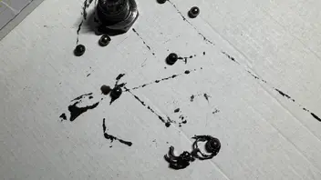

Abundan verschluckt sie sich aber während der Fahrt und nimmt dann nicht gleich Gas an, also habe ich mir gedacht ich schaue mir die beiden Wellendichtringe mal an…

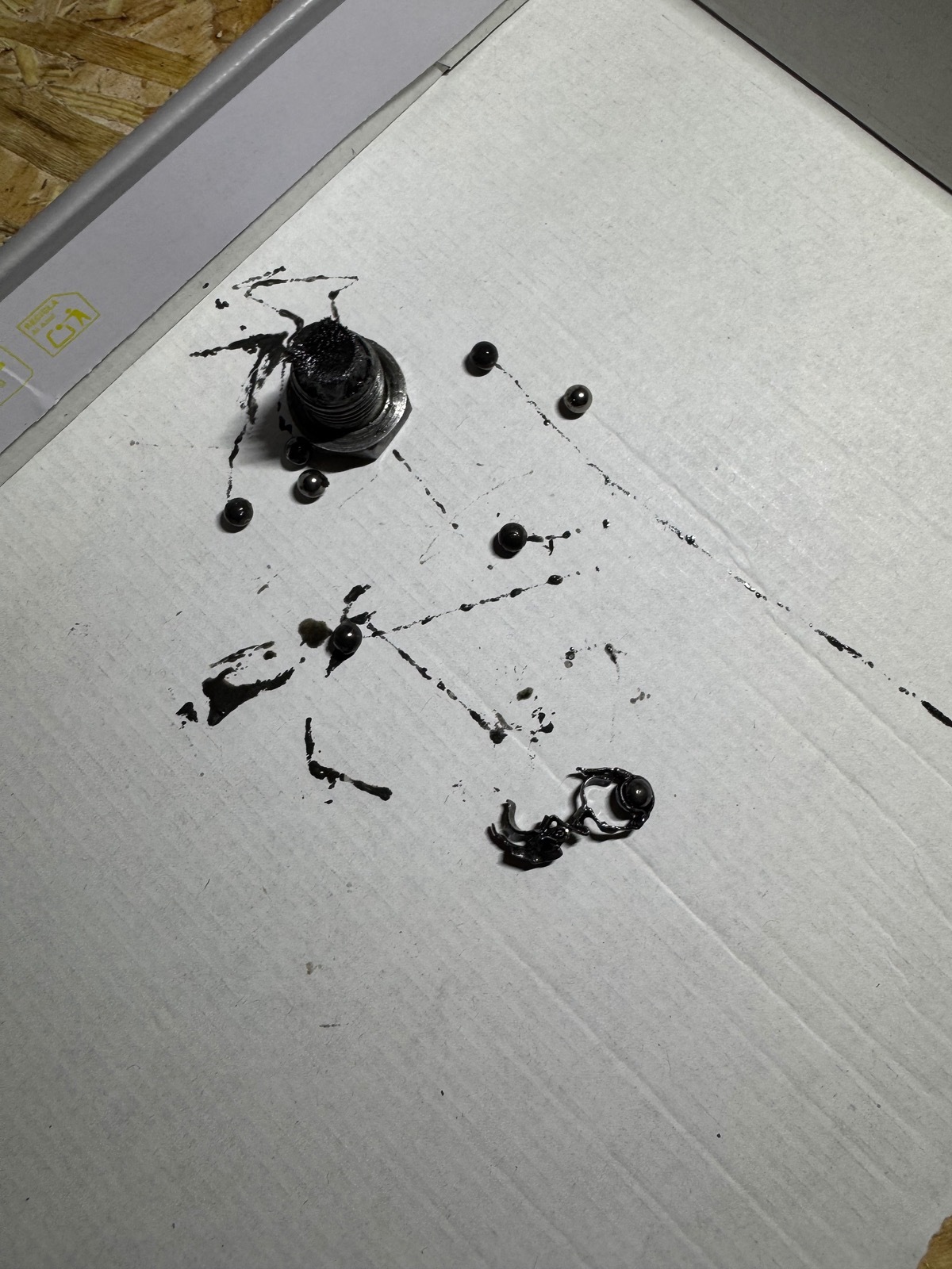

Ich habe dann das Öl abgelassen und als die Ablassschraube draußen war, waren schon 2 Kugeln am Magnet dran.
Ich habe dann den Deckel geöffnet und da ist mir der Rest schon entgegengekommen. Siehe Bild.
Es muss sich um ein Kugellager gehandelt haben, die Frage ist nur welches und wie bekomme ich das raus? Hatte vielleicht schonmal jemand ein ähnliches Problem?
