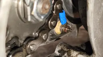

    Ich habe meinen M54 Habicht Motor frisch Überholen lassen und weil er komplett trocken angekommen ist, habe ich den Motor mit 450ml Getriebe-Öl nachgefüllt, wie es von der Fachwerkstatt empfohlen wurde sowie, wie es in der Neu aufgelegten Betriebsanleitung steht.

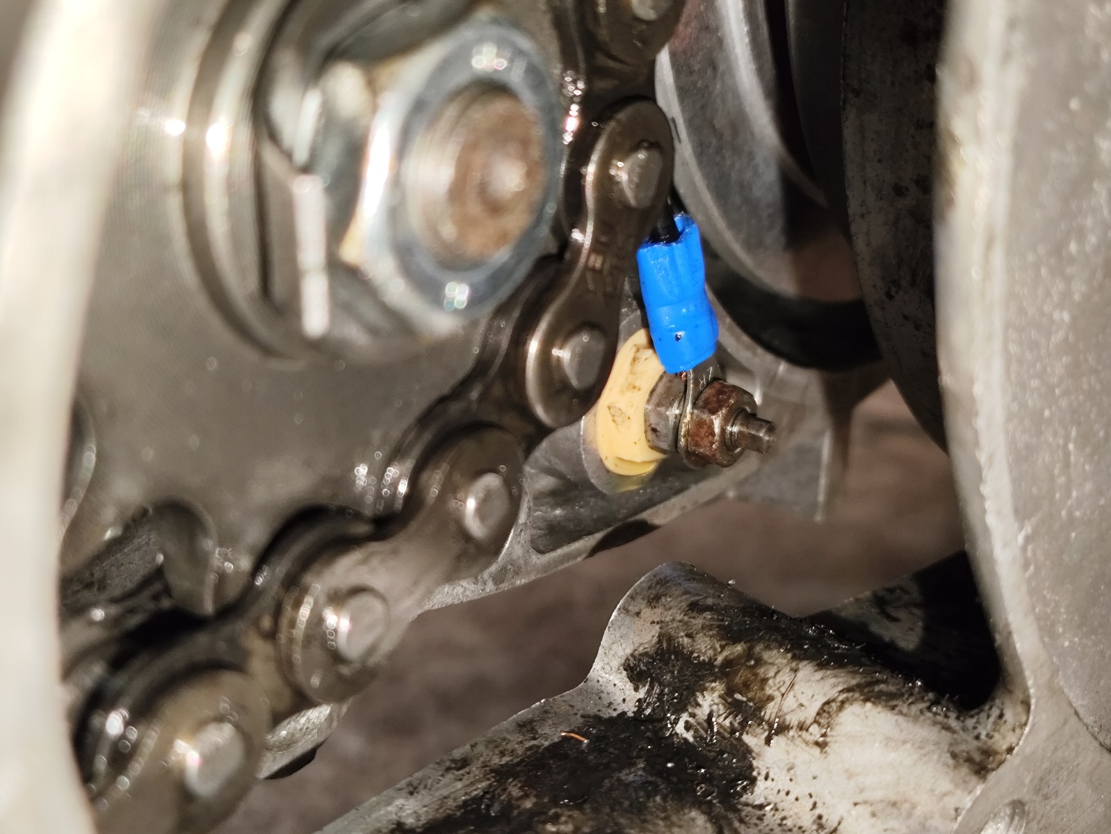

    Jetzt sehe ich das mein Habicht untenrum komplett mit Getriebe Öl eingesaut ist, als wäre ein Rohr geplatzt. Anscheinend hat sich das Getriebe Öl an dem Neutral-Gang Schalter gesammelt und anschließend sich den Weg nach draußen gesucht hat um dort abzutropfen oder sich an dem Motorgehäuse zu verteilen.
    Die Frage ist, ist die Stelle generell undicht gewesen, oder befindet sich zu viel Getriebe Öl im Motor und es hat sich deshalb den Weg nach draußen gesucht?

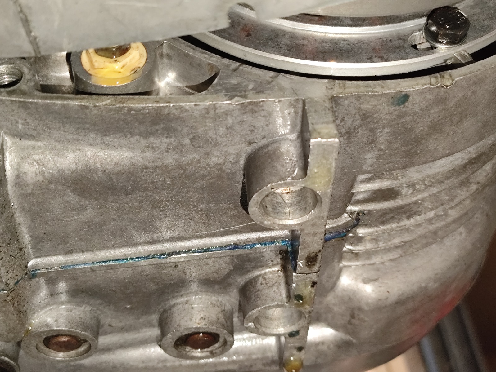

    Zurück zum ausführenden Betrieb und nochmal abdichten lassen oder selbst mit Flächendichtmittel ausführen.

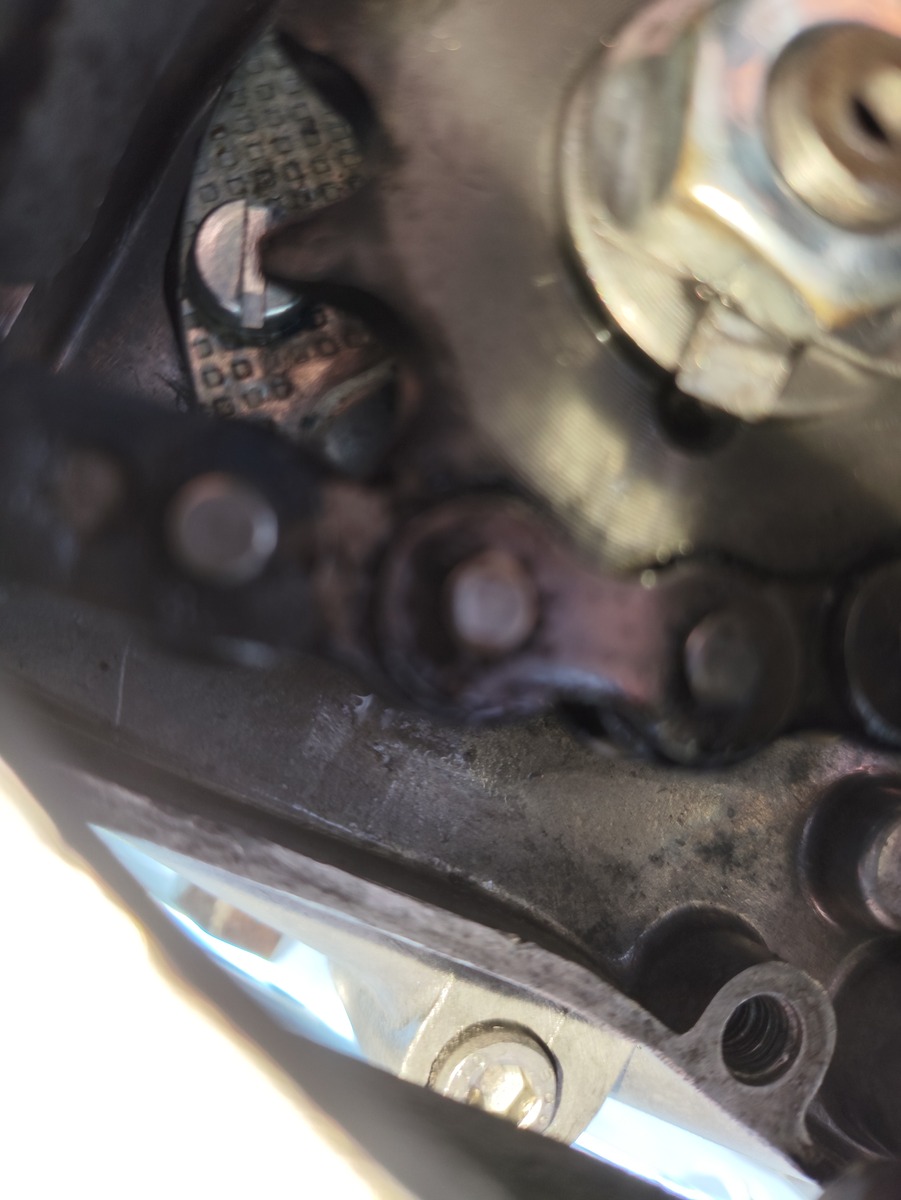

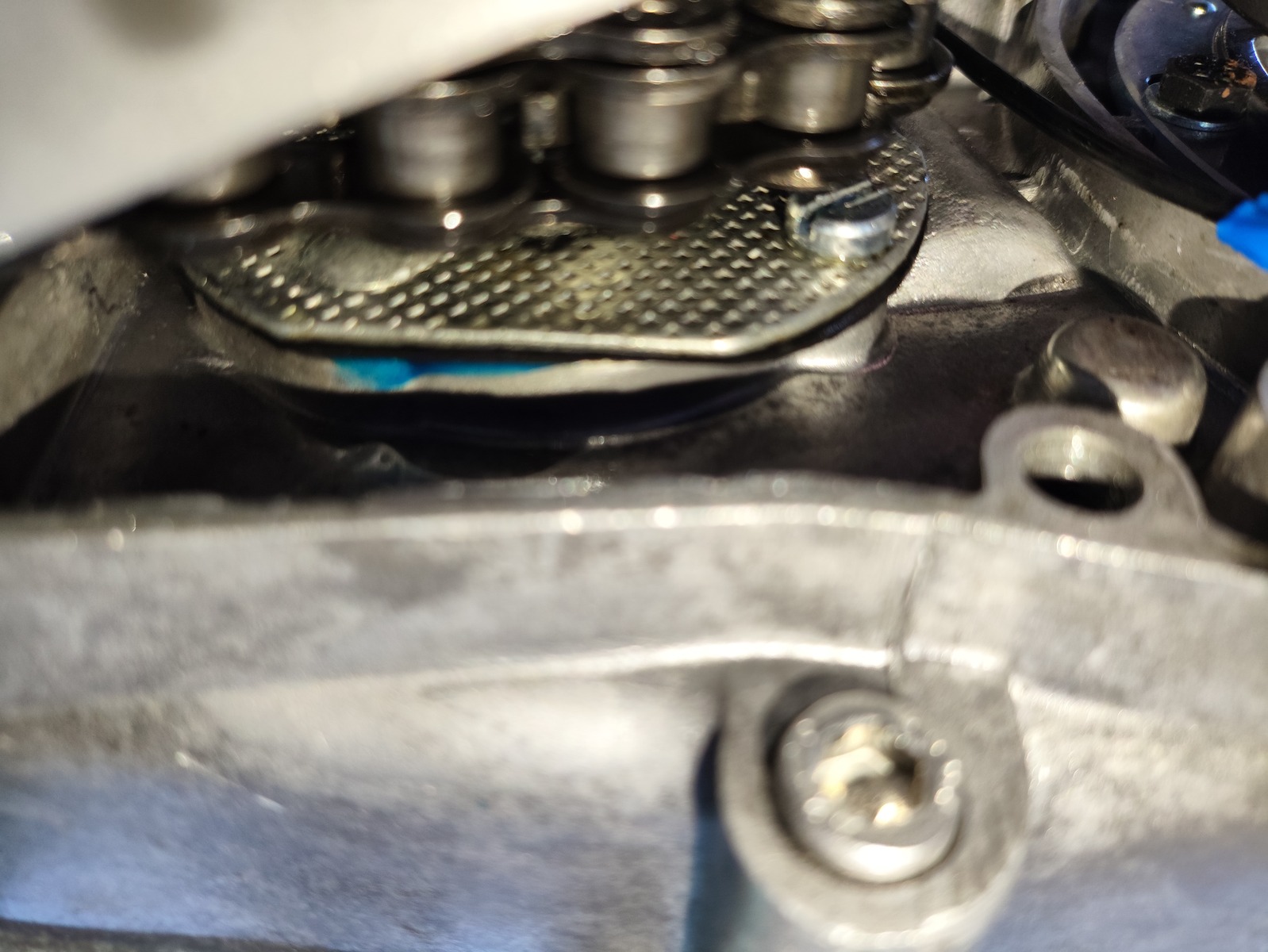

    Wenn ich das Hylomar an der Mitteldichtung sehe wird mir irgendwie schon anders.
  • Leerlaufschalter könntest du ja neu machen schauen ob er dann dicht ist, allerdings sieht es auch so aus, ob er an den einen Bolzen, wo inne die Schaltmimik gelagert ist, auch undicht ist.

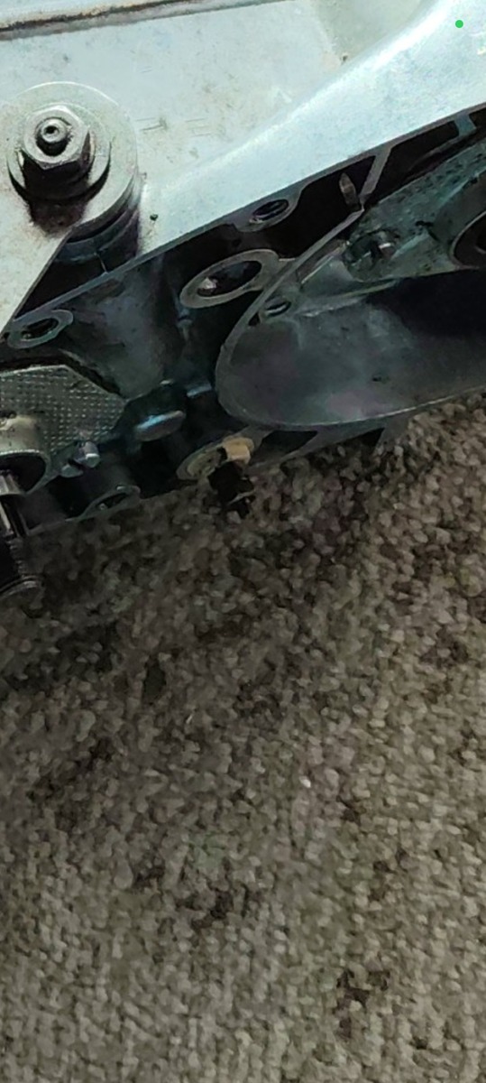

    Das werde ich mal kommendes Wochenende machen. Sie hat schon Ansich jetzt und wegen meinem Kickstarter Problem viel Öl verloren. Nächstes Wochenende werde ich dann einen Öl Wechsel machen müssen und alle Probleme beseitigen, mit der Hoffnung dass es Dicht bleibt.
    Bei der Schaltmimik schaut es wirklich sehr feucht aus. Ich überprüfe jetzt nochmal das Gehäuse auf Undichtigkeiten.

    Ist die Dichtung von der Leerlaufkontakt Schraube nur die Kunstoffhülle/Haube selbst? Oder kommt noch was weiteres dazwischen außer zusätzliches Flächendichtmittel?
  • Ich nehme an das die Plaste Leerlaufkontakt Schraube noch die Originale ist und nicht bei der Überholung ausgetauscht wurde. Dann wird diese anscheinend nicht mehr richtig abdichten.
    Habe mir ein Bild von meinem Motor, noch vor der Überholung rausgesucht und die Abnutzungsspuren schauen identisch aus.

  • ich bezweifle, dass der leerlaufkontakt der hauptgrund für die undichtigkeit ist. aber vielleicht hast du ja glück. alles gründlich trocknen, fahren und nochmal kontrollieren.

    wie gesagt, dieser kontakt ist deine geringste sorge. den kriegst du schon irgendwie noch dicht, falls da gepfuscht wurde. ich drück dir die daumen, dass es nicht zwischen den gehäusehälften undicht ist. aber eigentlich solltest du dich da überhaupt nicht selber dran versuchen. das soll die "Fach"werkstatt ausbaden, die es verbockt hat.

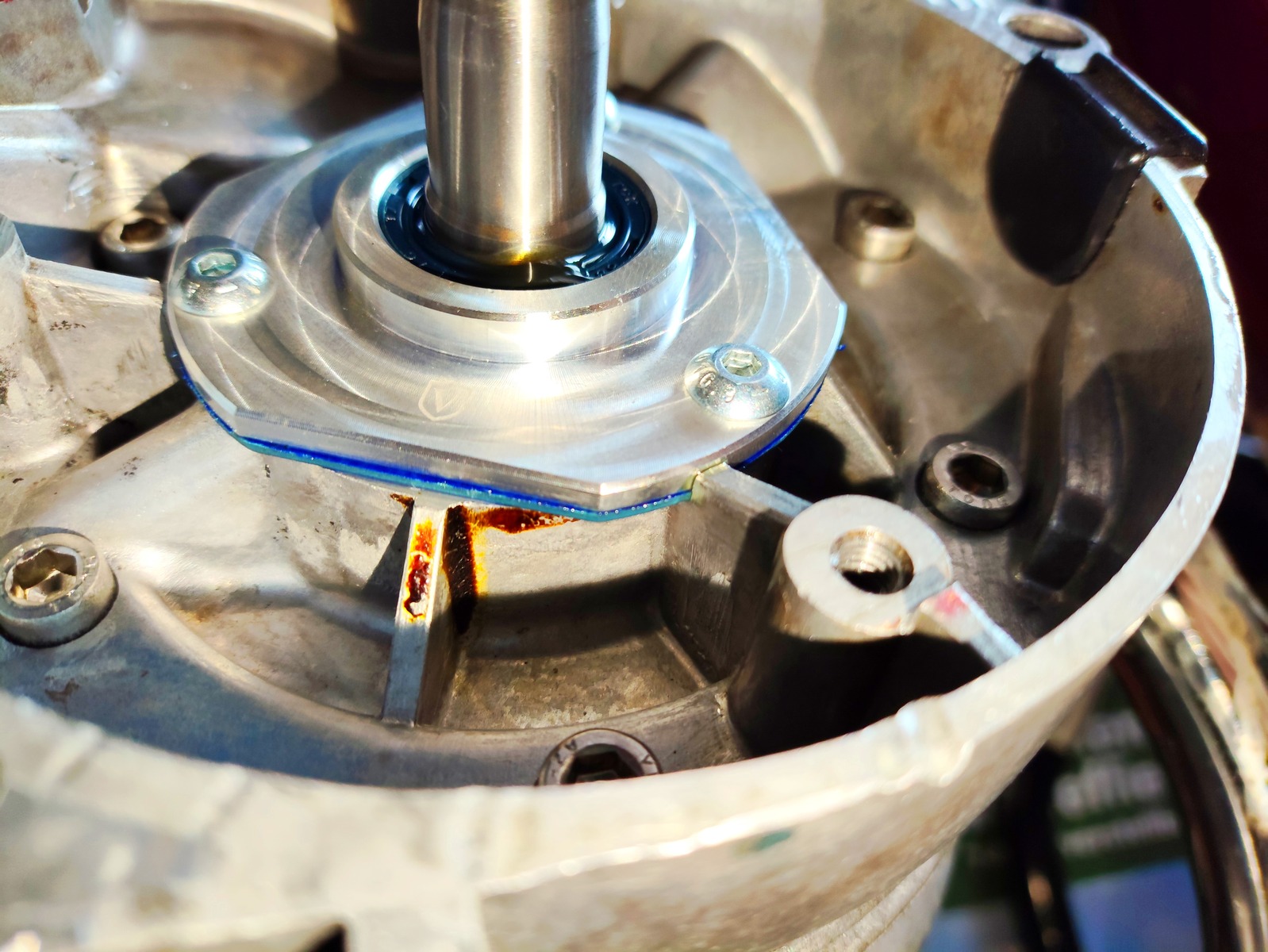

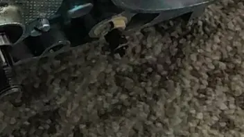

    Das sieht man vielleicht auf dem Bild sehr schlecht aber man sieht deutlich einen Öl Tropfen vom Leerlaufkontakt Ausgehend. Von da hat sich das Öl am Seitendeckel gesammelt und lief die durch den Schlitz hinaus und sammelte sich am Motorblock.
    Ich mache Mal gleich nochmals eine Runde und kontrolliere.
  • ich drück dir die daumen, dass es nicht zwischen den gehäusehälften undicht ist.
    Danke Sehr. Das wärs jetzt, hoffentlich ist es so nicht. Die Kickstarter Seite verliert ja auch pro Fahrt 1-2 Tropfen öl und sammelt sich unten. Das der Motor so nass ist, kann auch das Ergebnis der beiden Quellen sein.

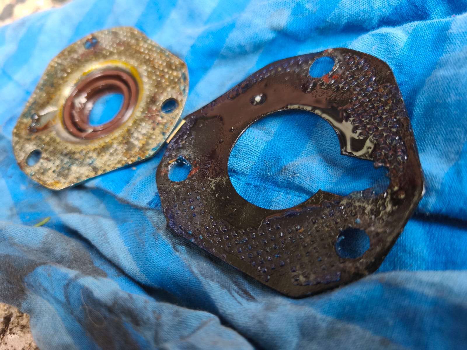

    Die Fachwerkstatt ist eigentlich auch schon wieder eine Frechheit. Die hat mir auch nicht geholfen als ich das mit der Undichtigkeit am Kickstarter erwähnt habe. Ich wollte die Maße vom Wellendichtring haben. Bis heute nichts und keine Hilfsbereitschaft.
    Der Laden hat eigentlich ein gutes Imagine mit Motoren die nie Probleme gemacht haben. Nur habe ich ein anderes Bild davon. Die haben jetzt seid gestern Abend noch nicht auf meine Fragen geantwortet.
  • Die Fachwerkstatt ist eigentlich auch schon wieder eine Frechheit. Die hat mir auch nicht geholfen als ich das mit der Undichtigkeit am Kickstarter erwähnt habe. Ich wollte die Maße vom Wellendichtring haben.
    ist beim M53 / M54 mehr oder weniger normal. Abhilfe schafft hier nur eine Holwelle mit O-Ring Abdichtung.
